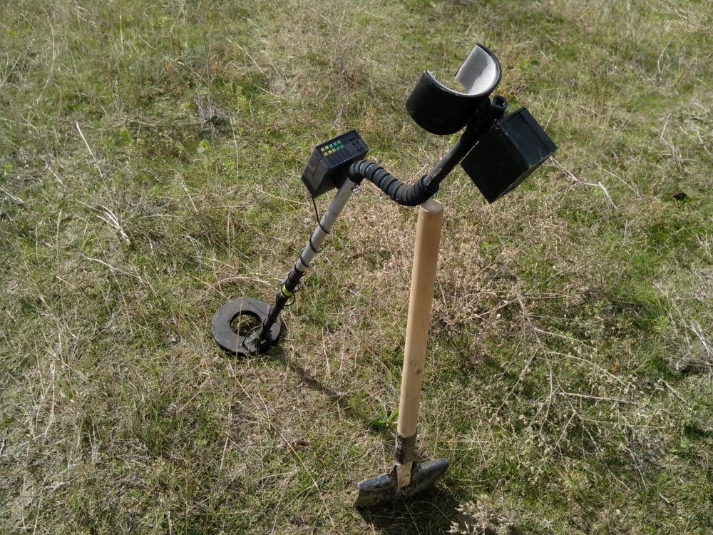

    у меня тако й же прибор. сам собирал. котушку сам мотал 18 в диаметре для мелких вещей. после первого выхода конечно был не в восторге. на поле матерился. IMG_20141004_131838.jpg IMG_20141025_103349.jpg дает сигнал даже на сапожный гвоздь. зато себя уже окупил за сопутный металолом
