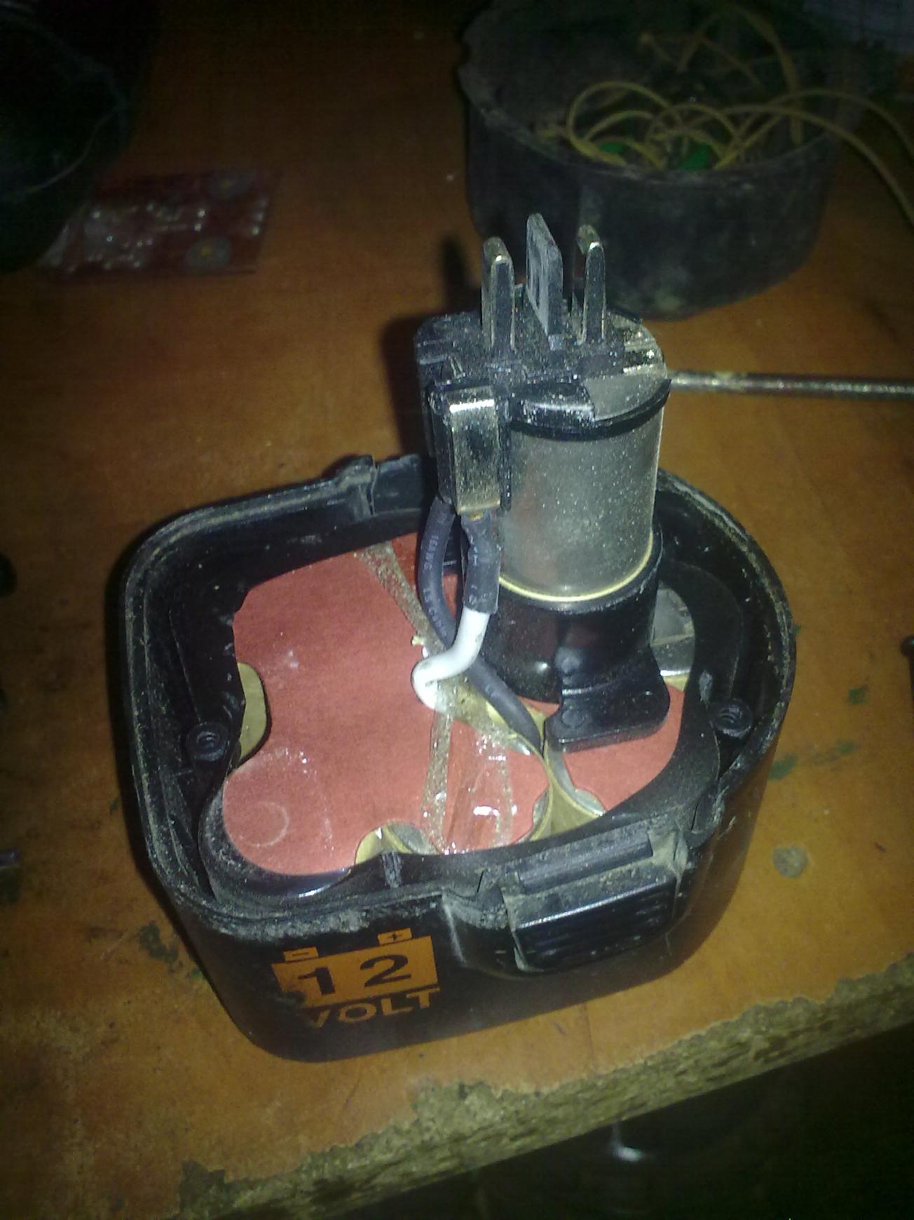

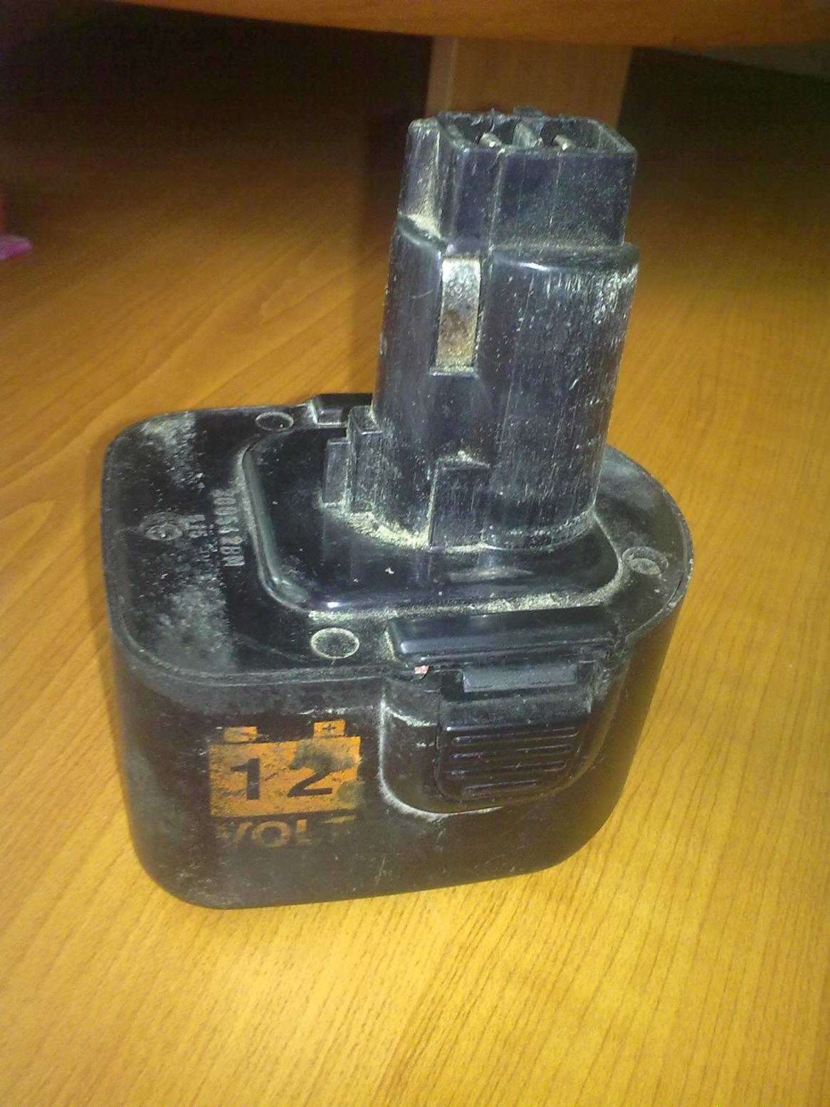

    Добрый день товарищи!
    Аккум., от шуруповерта (12V), подойдёт для глубинника Клон?
    Если да, то как узнать где +, а где -?
    С Уважением Дмитрий!

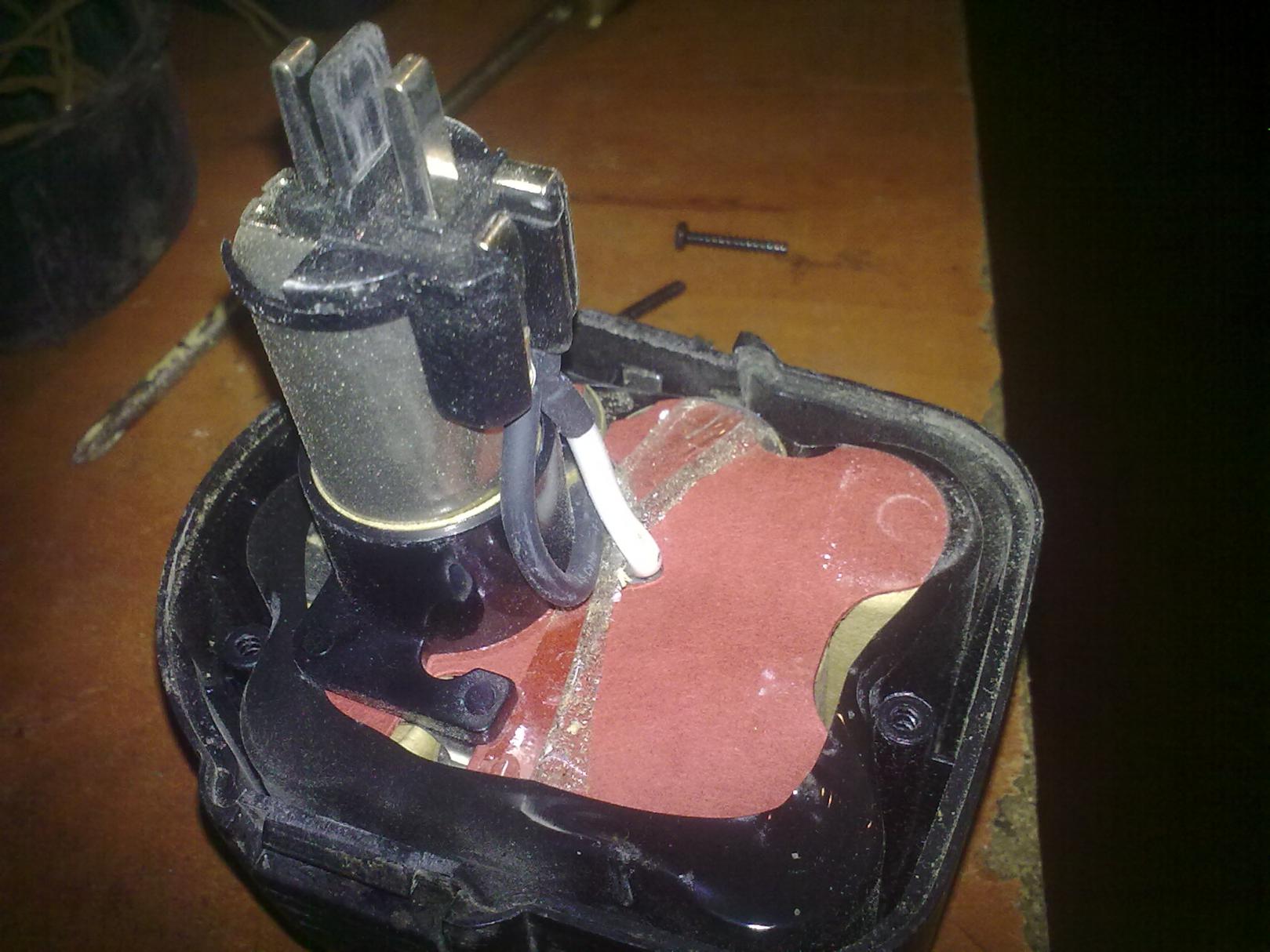

    Смотри еще проще. Откручиваеш 4 самореза, увидиш акуммы.(они как батарейки)" + " будет как у батарейки., по крайней мере розбирал шурупы то всегда так было.:smile_12:
    По клону навряд ли спалиш переплюсовкой, кратковремено подсоидени, запустится знач правильно.:smile_12:

    Раскрутил, но все равно ничего понять не могу.
    Обозначений + - там нет.
  13. Боец группы Север
    Боец группы Север Stabsgefreiter
    100
    Если предположить логично, то смотря на оранжевый рисунок АКБ, "+" справа. Но если что я не виноват o_O :D Тестер все рассудит. :beer:

  14. Бек
    Бек General-leutnant
    135
    270
    15.442
    Черкаси, бул. Шевченка 212
    :smile_12: сними картоную прокладку и все увидиш.Могу поспорить, белый "+"
