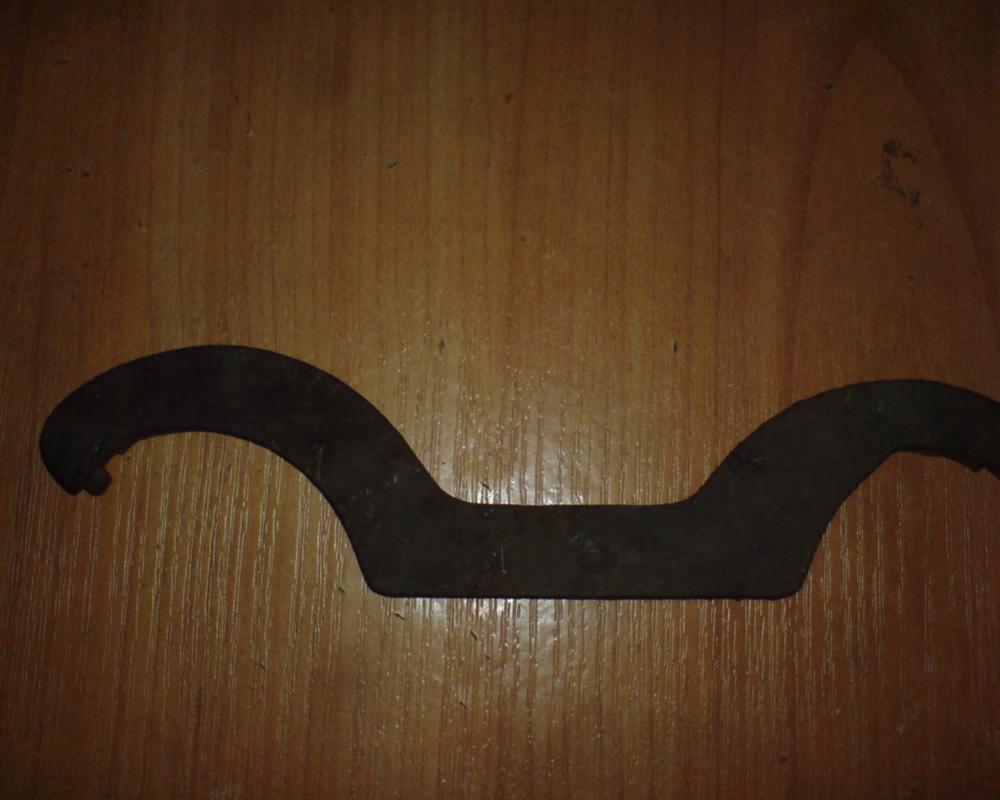

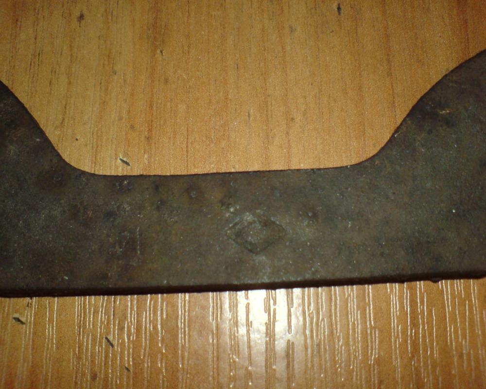

    Вот такой ключ. Для откручивания взрываков? Имеется клеймо как на советских деталях содержащих драг металл, т.е. ромб

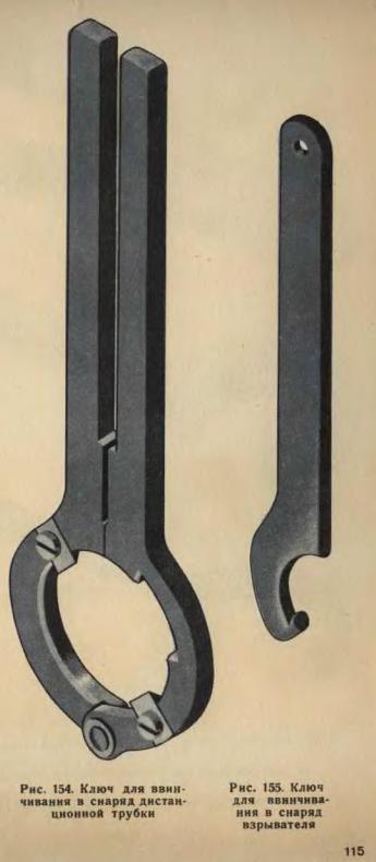

    Фото второго "рога" хорошо бы увидеть.
    Предположу, что комбинированный ключ для ввинчивания/вывинчивания взрывателей (круглый зуб) и дистанционных трубок (прямоугольный вырез).

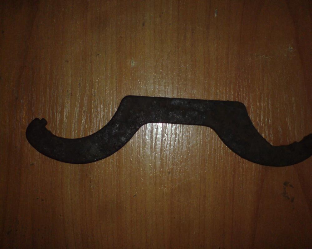

    Похож на ключ, который был в наборе инструментов к мотоциклам ИЖ 1956 года.(ИЖ 49, М 1А 1953г.)

    Про мотоциклы - это врядли. Те ключи которые мотоциклетные, велосипедные просто отштампованные и "зуб" на них плоский. А здесь зубья круглые. Спасибо за ответы.

    И все-таки, как выглядит рог с прямоугольным вырезом?
    Плюс размеры?
    Вот более простые варианты - одинарные арт. ключи.
    Похоже на форму ключа ТС.

    Тоесть такой ключь подходит для КТМ-1, но он же конический, как же он несоскальзывал или усилие закручивания небольшое:(
  7. AK-725
    AK-725 Stabsfeldwebel
    1.899
    Это ключ именно для ввинчивания исправного взрывателя в исправный снаряд при окончательном снаряжении снаряда для стрельбы.
    И если при закручивании нажимать не просто по кругу, а одновременно с вращением давить вниз, то ключ не соскользнет. Разложение сил надежно ключ удерживает.
    Конечно же, вывинчивание закисшего ржавого взрывателя этим ключом не предусмотрено.

    Есть пушка, в ЗИПе к пушке-ключ для взрываков. Ключ-назовем его так-двухрожковый. Одним рогом мы закручиваем взрываки.( снаряд определенного калибра и взрывак к нему соответствующий) Для чего второй рог?
  9. AK-725
    1.899
    Для дистанционных трубок.
    У них на наружной части установочные кольца и вырез под ключ другой формы и в другом месте расположен.
    Но проблема в том, что ключ для дистанционных трубок на рисунке - с круговым шарнирным обхватом - для более надежного удержания и предохранения колец от срыва ключа.

    Ключи мотоцикла М 72
    Не ваш ключик для "взрываков"?

    Ключи ЗиП с клеймом ИМЗ остальные пришлые:beer:

    Пусть будет так, смысл в другом. У мотоциклов были такие ключи с "крулыми зубьями":)

    На представленных вами фотографиями представлен точно такой же ключ точно с таким же клеймом. Примите мои извинения из-за "мотоциклетно-велосипедных" был вело набор у меня когда-то, мопед, "минск", Ковровец иеще мног чего , а вот "Ыжа" никогда не было и ключа тоже такого не видел. Спасибо камраду "Прилив" за внесение ясности. Никому ни надо ключа с одним обломаным зубом, от ИЖа 49 ?
