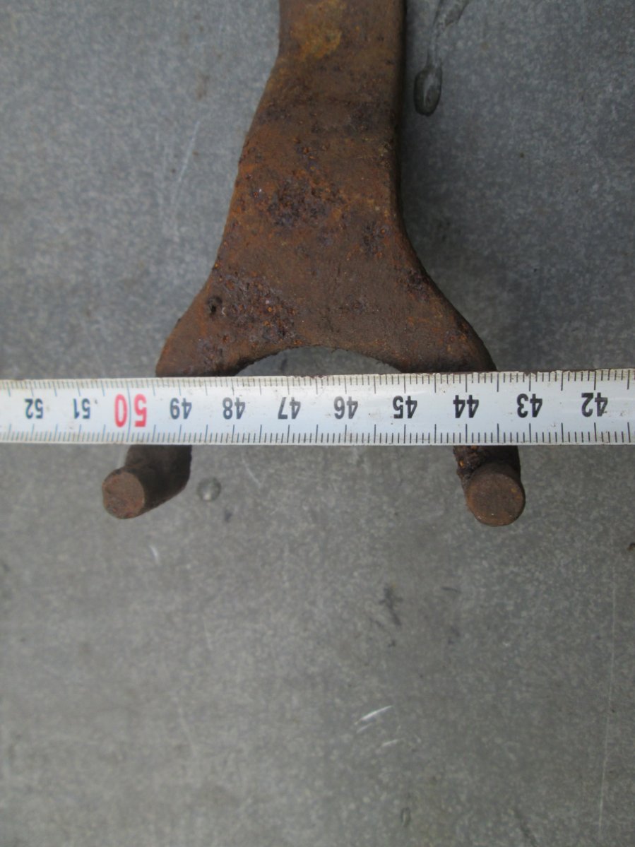

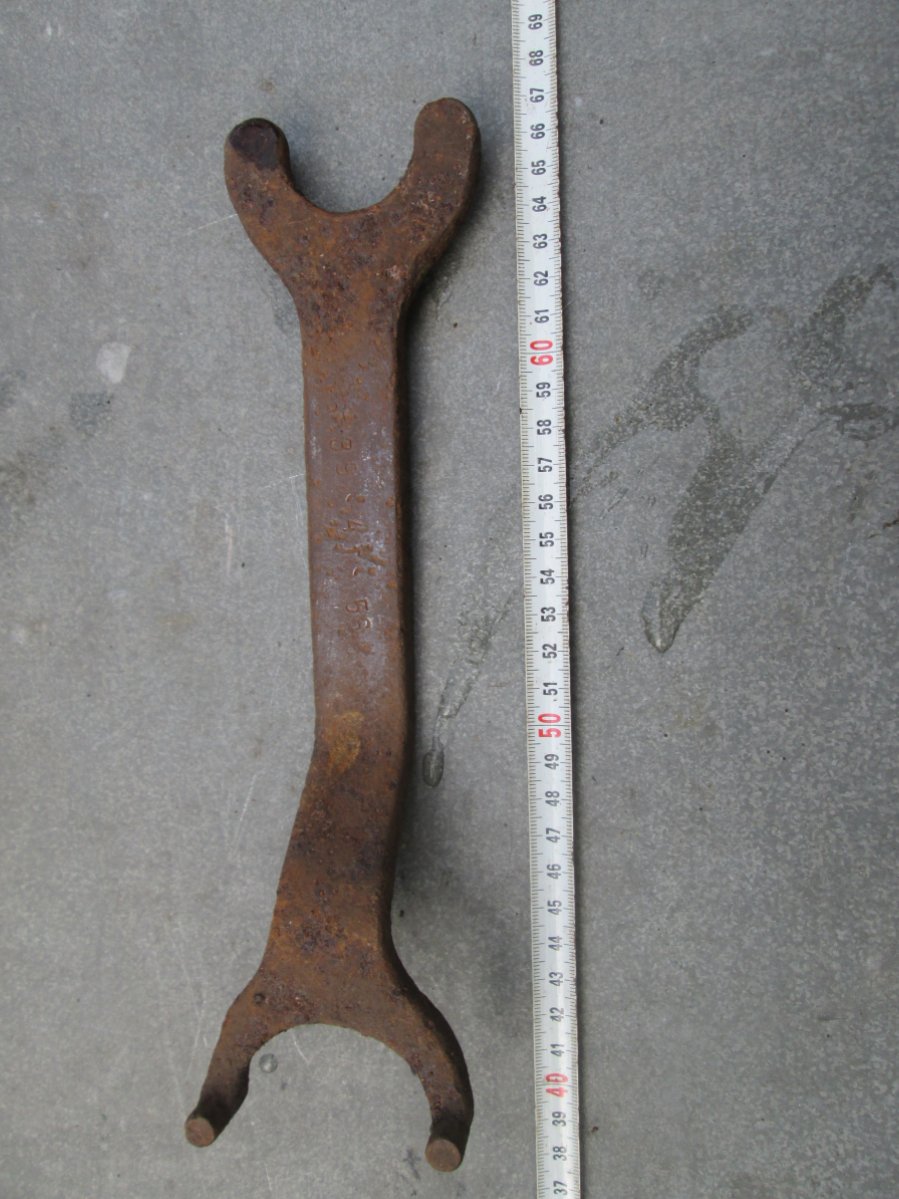

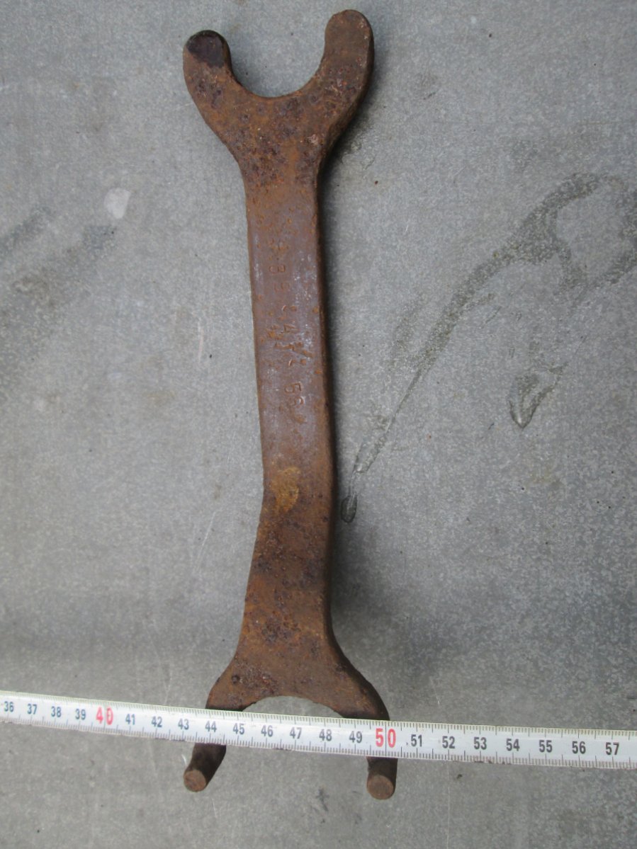

    Выскочил ключ с земли. Наверно современный.
    От чего и для чего?

    Ни хрена себе болгарка !!! 10 см. между рогами. Запустил и улетел на ней, как на вертолете.:D

    Или Вы флудите, или болгарку в руках не держали!:mad:
    Возможно ключ специфический для какого-то агрегата... Фантазии нет предела!
    Но вопрос к тем, кто может сказать чётко по существу.

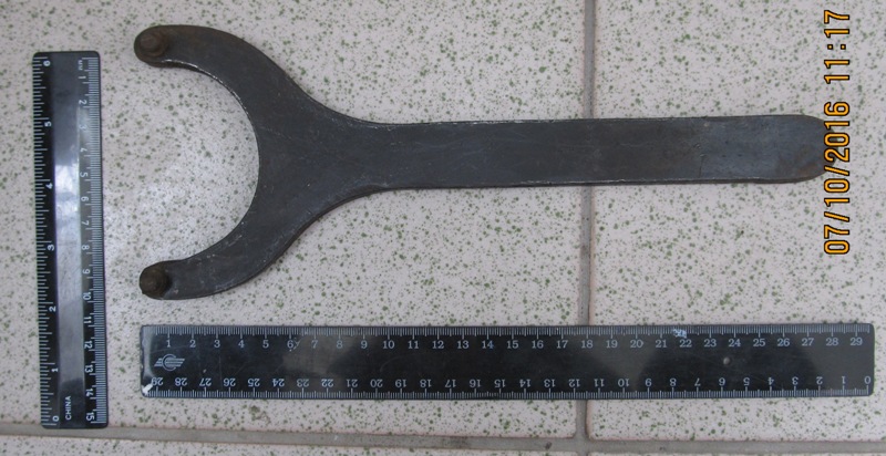

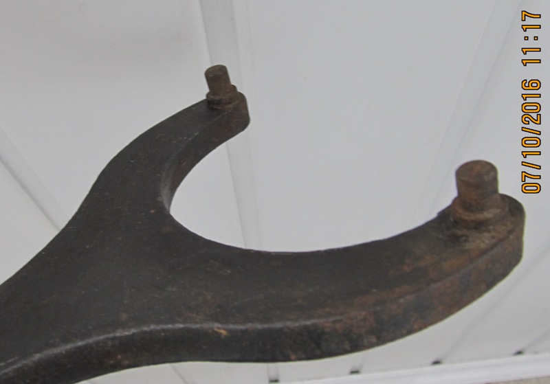

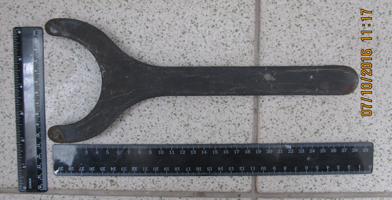

    Также интересно, у меня точно такой! Склоняюсь к танковому варианту,поскольку был найден с танковыми частями (как пример для откручивания верхних крышек, заливных горловин).

    Такие ключи используются для откручивания прижимной гайки манжета гидроцилиндра.

    Вот это уже теплее!
    Спасибо!
    Если можно ссылку, а то гугль морозится...

    Здравствуйте, лет 5 назад подымал нашу, 76 мм. пушку и ...зип был рядом - видать, это орудие было в батарее основным. В этом всём присутствовал такой ключ - СВТ ---камрад прав! IMG_4756.JPG IMG_4757.JPG IMG_4758.JPG IMG_4760.JPG

    Похож на ключ,которым закручивают гайку ступицы на колёсах мотоциклов.
