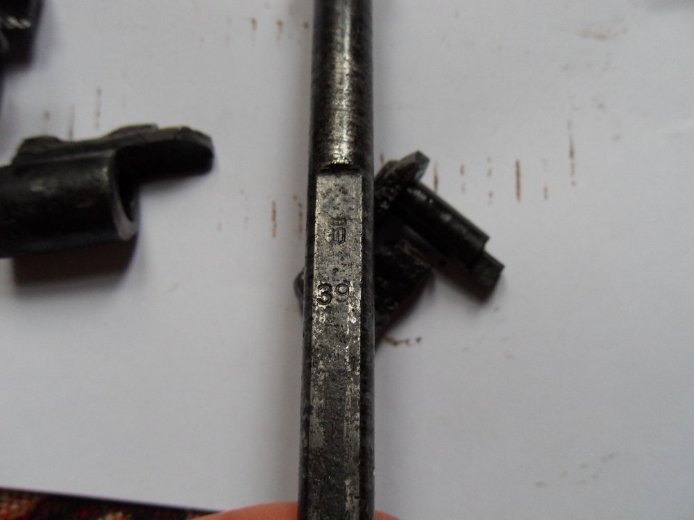

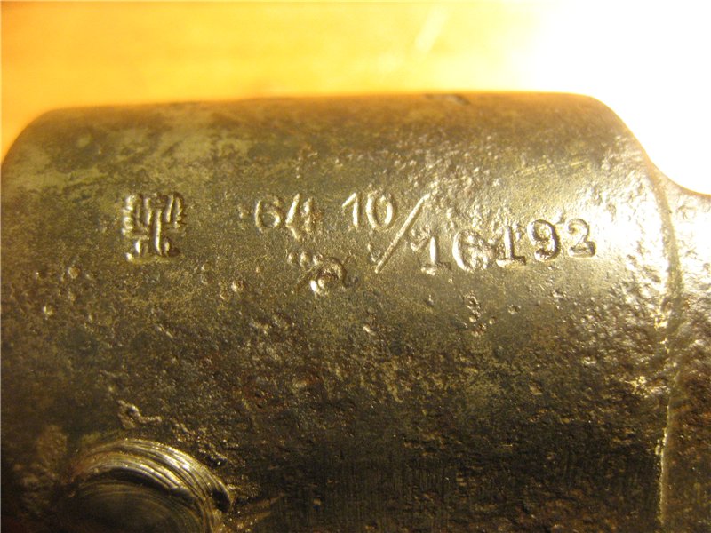

    Приветствую.Вопрос по клейму на иголке винтовки маузера,просветите чье оно.

  2. Advin
    Advin Stabsfeldwebel
    1.878
    Белая Русь
    Ecли память не изменила - Польша.
    BoRo66 подобається це.
  3. Advin
    1.878
    Белая Русь
    Даю уточнение. Такое клеймо встречал в Польском "Радоме", 23 года. Хотя не факт, что ударник польского производства, поскольку в источниках не встречал у поляков такого знака военной приёмки. Знак "зонтик", точно польский. А вот по этому знаку информации до сих пор не находил. По этому пока считаю его польским.

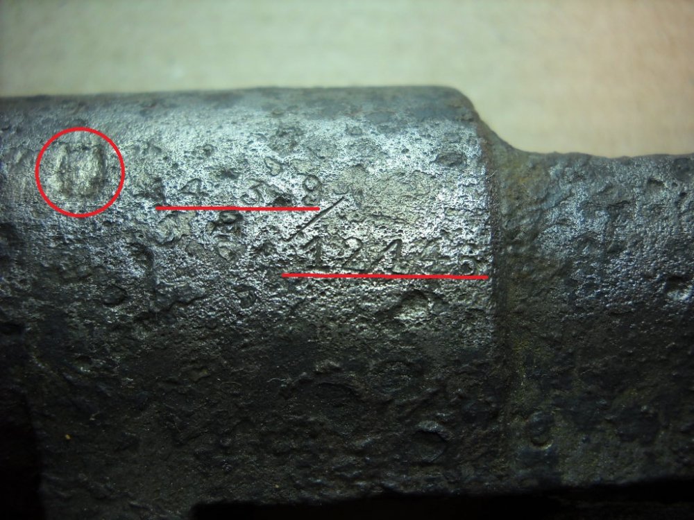

  4. BoRo66
    BoRo66 Stabsgefreiter
    20
    310
    украина
    На раме просматривается такие клейма(фото из нета),моя пока киснет,расположение клейма и цифр как на фото.
  5. Advin
    1.878
    Белая Русь
    Однозначно поляк, если они такие. Но это как я вижу ремонтный.
  6. Advin
    1.878
    Белая Русь
    От того, что киснет ... клейма не улучшатся. Зачищай сразу места клейм, а потом и в ванну.

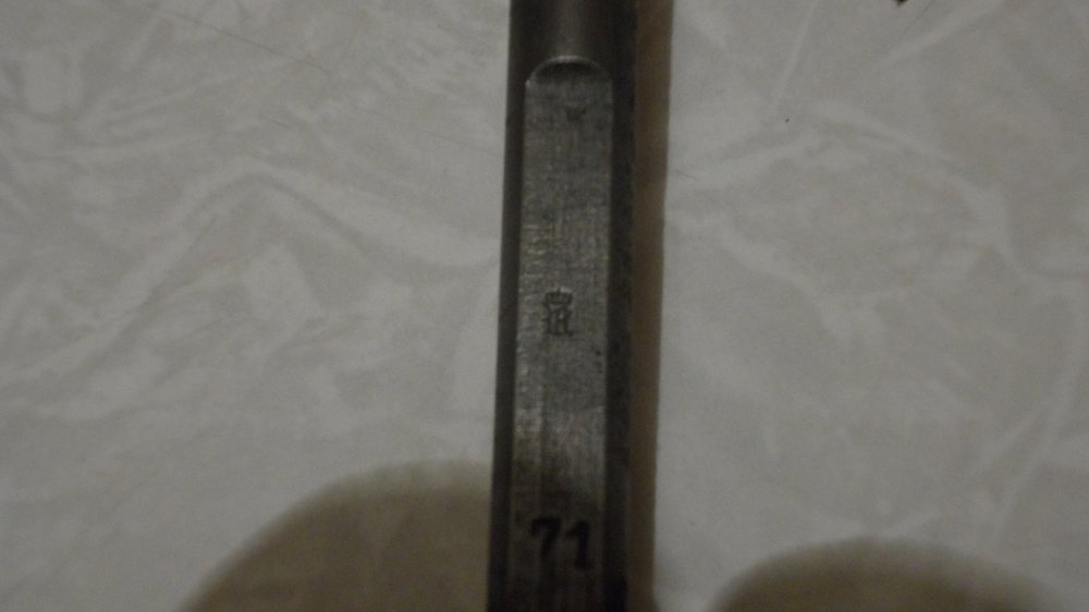

  7. чиловек
    чиловек Stabsgefreiter
    255
    такая птица стоит у меня на 98а эрфурт 1915 года, только номер обычный 4х значный.
    на втором фото в теме ударник немецкий кайзеровский.

  8. A10A
    A10A General-leutnant
    23.918
    Київ, Україна
    Пост 1 , ударник - Германия, ПМВ.
    ...а это Польский орелик на трофейной переделанной немецкой винтовке
    (Англия и Франция отдали Польше после ПМВ практически все затрофеенное у немцев стрелковое оружие)

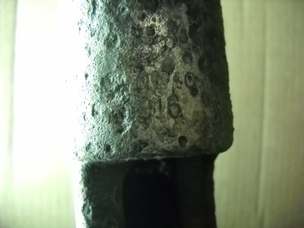

  9. BoRo66
    20
    310
    украина
    Доп фото
  10. A10A
    23.918
    Київ, Україна
    Данциг 1916, ИМХО - поляки укоротили ствол до 600 мм
    З.Ы. тот год, что сверху (1920) - год польской переделки/инспекции
  11. BoRo66
    20
    310
    украина
    Измерил ствол 740мм.
  12. A10A
    23.918
    Київ, Україна
    cтандартный гевер 98...
    прицел есть ??
  13. BoRo66
    20
    310
    украина
    Да прицельная Ланге.
    A10A подобається це.
  14. A10A
    23.918
    Київ, Україна
    ...тогда Польская только инспекция...
    И вообще - Данциг щас называется Гданьск
  15. PavelValereevich
    PavelValereevich Major
    142
    246
    6.312
    украина
    после первой мировой было много оружия трофейного.взято на вооружение в армии победители. это клеймо осмотра и приемки

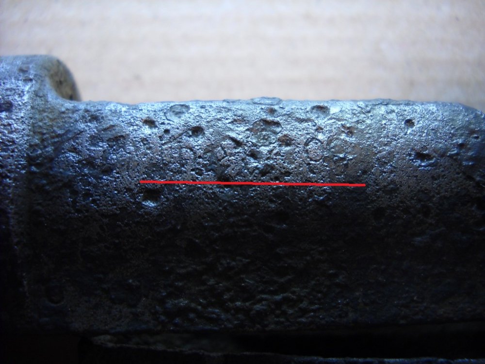

  16. Paul_Gudvin
    Paul_Gudvin Hauptmann
    25
    46
    2.836
    Київ
    Ось таке клеймо на моєму бойку,затвор польський.
    Кіла2013 подобається це.
  17. A10A
    23.918
    Київ, Україна
    ...німець, ПМВ
    З.Ы. ...колись було зовсім дивно витягти с чеського вз.24 чисто німецького затвора з ПОЛЬСЬКОЮ (довоенною) голкою...:D
    Paul_Gudvin подобається це.

    Тоді дивно виходить..Затвор поляк,шаріка зрізаний як на поляках,попав мені нерозборним(розбирав його сам).Виходить поляки збирали збирали їх з різних деталей?

    зрізаний спершу був на німецькій короткій гвинтівці 98А, поляки її скопіювали майже до дрібниць...
    З.ЬІ. польські та німецькі частини взаємозамінні...

    Дякую!Тоді виходить що затвор мій скоріш за все таки німецький.

    На німецькому трошки інший вигин рукоятки - тільки якщо поряд покласти стебло від "справжнього" поляка - помітно різницю, ну і, звісно, клейма...

    З клеймами трошки біда,не збереглися..

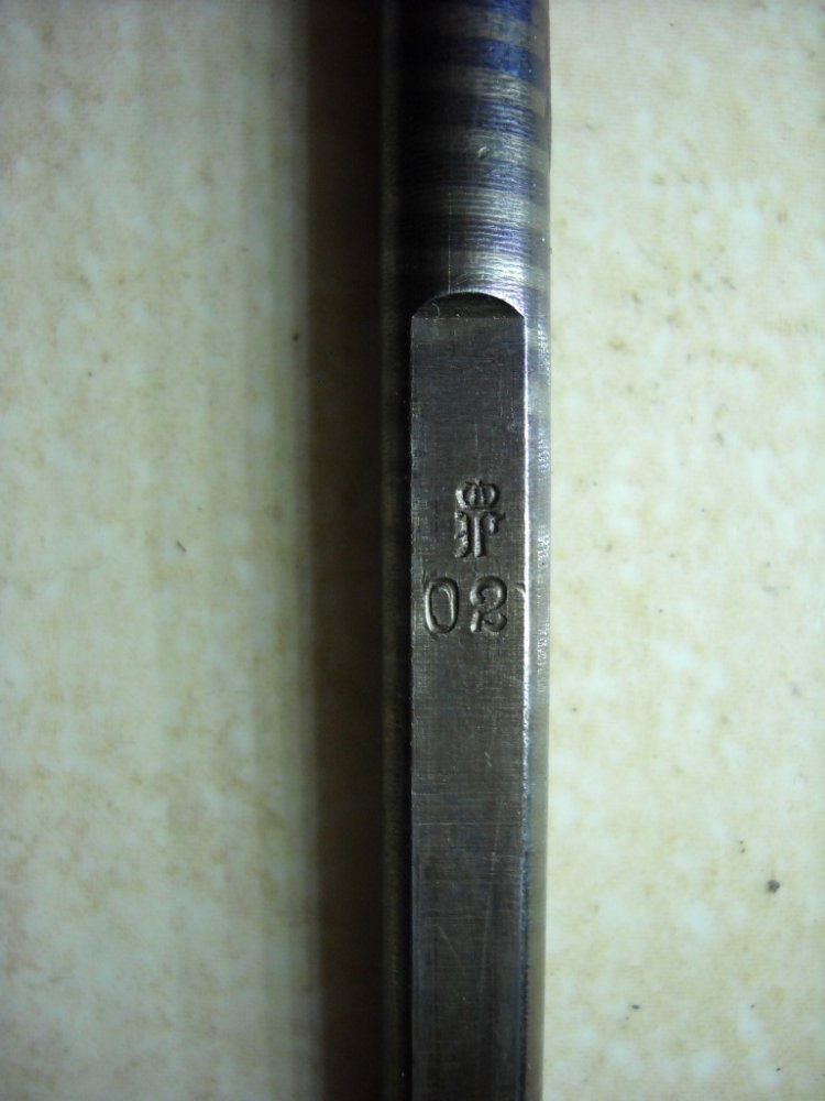

  23. MISHAvsACE400i
    MISHAvsACE400i Oberstleutnant Клуб взаимопомощи
    память памятью , хоть бы не жена ))с ув
  24. lgg1969
    lgg1969 Oberleutnant
    2.203
    Тихий Омут
    В 1902 году Польша была не самостоятельным государством а частью российской империи , так что клеймо немецкое . Но честно говоря очень похожее на репродукцию , у немцев много дорогих репродукций и огнестрела и холодняка . Стрелять из реально старого оружия опасно а хочется да и многие экземпляры дошли до нас именно потому , что давно сломались и на них требуются запчасти .
  25. A10A
    23.918
    Київ, Україна
    Таки клеймо немецкое,
    но вы заблуждАетесь в другом - "02" - никак не год изготовления o_O:eek: (как и "15" в соседней теме)
    это две последних цифры №№ оружия.
    И вот еще - ударник винтовки 98 широко взаимозаменяемая часть
    (кто, куда, когда и чью поставил - никому не известно)
    :D
