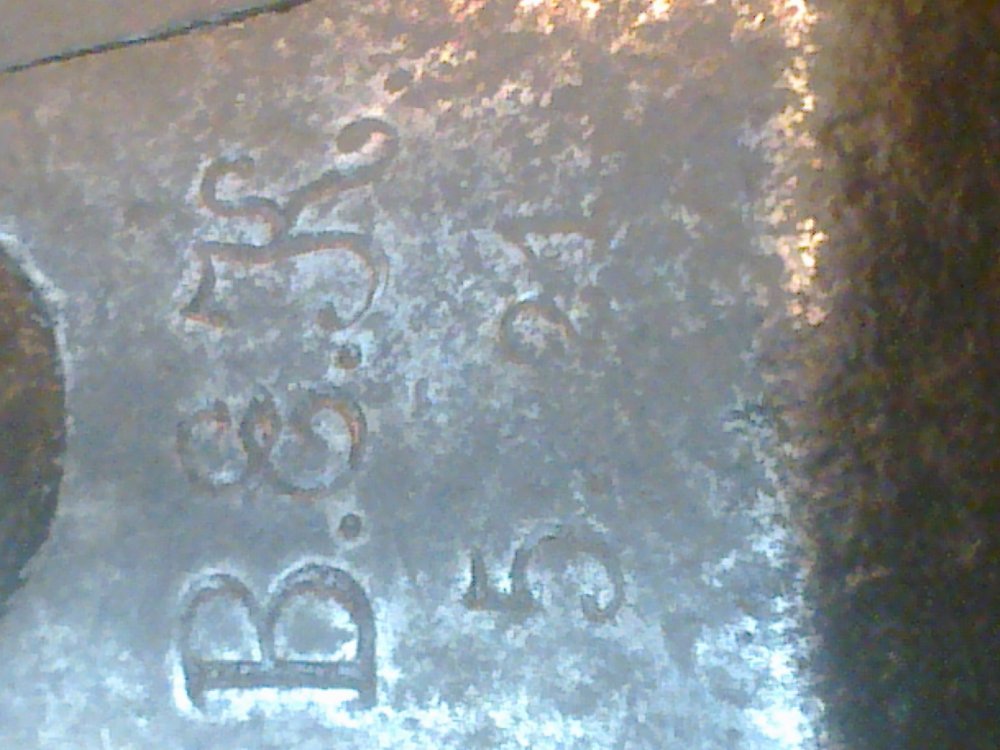

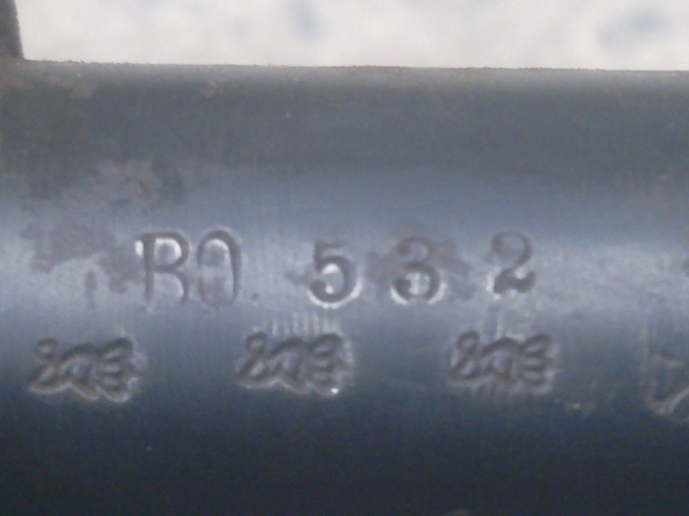

    Прошу помощи в детальном определении и расшифровке клейма с предмета 1909г рождения. А именно- для какого подразделения преднозначался ? Хотелось бы помощи в получении полной информации по данному вопросу. Заранее всем спасибо С ув

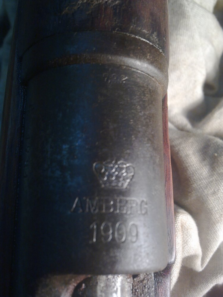

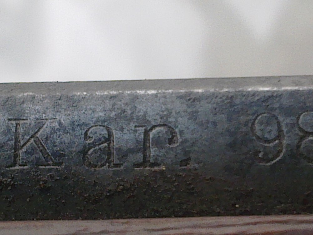

    Королевская Баварская оружейная фабрика. Основанная в 1801 году для производства ручного огнестрельного оружия. Кар 98а - короткая (стволом) версия Gewehr 98. Выдавались инженерным и кавалерийским частям.

    Строгое соблюдение всевозможных предписаний по войсковым клеймам в те времена не имело место и часто делалось так, что клейма ставились по прихоти местного начальства.
    Данное клеймо «В.Е.К.» в боевом расписании германской армии – отсутствует, значит имело место выше сказанное. Но всё же есть исключения которые практически не нарушались. Номер оружия всегда стоял в клейме на последнем месте. Перед ним указывался номер роты или батальона. Значит выходит так: 5 рота, № оружия 21.
    Далее постараемся рассшифровать «В.Е.К.»

    Судя по клеймам карабин принадлежал железнодорожным подразделениям, а поскольку саперно-инженерные войска Германии в первую очередь вооружались штыками S71/98, S98/02, S98/05 aA S и nA S, то получается, что ваш родной штык с пилой.

    Повторюсь: - поскольку клеймения В.Е.К. (согласно предписаниям) нет. То за основу берутся отдельные буквы. Вот выписка всех войсковых клейм связанных с этими буквами
    Войсковые клейма
    E. — Ersaatz — запасной
    Е. — Eisenbahn-Regiment — железнодорожный полк
    Е. — Eisenbahn-Baukompanie nebst Trainkolonне — железнодорожная строительная рота с обозной колонной
    B. — Bayern, bayerisch — Бавария, баварский
    В. — Batterie, Feldartillerie-Regiment — батарея полка полевой артиллерии
    К. — Kurassier-Regiment — кирасирский полк
    К — Kriegsschule — военная школа /с указанием места/
    K - Haupt-Kadettenanstalt — главный кадетский корпус
    Limo та БАТЬКО МАХНО подобається це.

    Вот выписка из боевого расписания всех железнодорожных подразделений:

    Помимо боевого расписания в некоторых источниках указывается информация в которых указано что Пруссия имела 3 железнодорожных полка (в мирное время, до 1914).
    Я склонен верить больше боевому расписанию. Хотя не факт, что он не полный.
    Вот эти источники:
    Железнодорожные части. В мирное время имелись следующие части: 3 прусских железнодорожных полка по 8 рот в каждом, 1 прусский железнодорожный батальон из 4 рот, 1 баварский железнодорожный батальон из 3 рот, 3 железнодорожные путевые роты.
    Во время войны железнодорожную службу усилили и реорганизовали, сформировав следующие части: железнодорожные строительные роты, железнодорожные путевые роты, 5 железнодорожных рабочих батальона, 9 вспомогательных батальона, 23 запасные железнодорожные роты. Каждая строительная и путевая рота входила в состав одного из железнодорожных полков. Номер этого полка железнодорожники носили на погонах под буквой "Е".
    Да …… для сведения: Батальоны нумеровались по порядку с первого по третий (были и четвёртые в некоторых подразделениях), (обозначались римскими цифрами), а роты полка имели сквозную нумерацию от первой до двенадцатой.

    Несколько примеров войсковых клейм:
    E.P.XII.46. — Ersatz-Pferde-Depot, XII Armeekorps, 46. - Депо ремонтного конского состава 12-го армейского корпуса, оружие № 46
    1.GR.7.15. - 1 Garde-Regiment zu Fus, 7 Kompanie, 15 - 1-й гвардейский пехотный полк, 7 рота, оружие №15

    Сначала появилось мнение, что данное клеймо Баварского железнодорожного батальона, но потом оно отпало, поскольку это отдельный батальон и у него было 3 роты.
    Но ….. есть но.
    Не надо забывать, что данное клеймо могло быть нанесено в военное время. А в это время железнодорожную службу усилили и реорганизовали.
    А также, номера батальонов всегда обозначались римскими цифрами, то это означает что данный карабин не мог принадлежать полку, иначе бы были римские цифры. Значит - отдельное подразделение.
    Если бы Буква «В» не стояла первой, то данное клеймо надо было отнести в пользу прусских частей, а конкретнее прусского железнодорожного полка. Но в тоже время у прусаков тогда бы было клеймо (пример IIIВ.Е.2С. или IIIВ.Е.2К), что означало 3 железнодорожный батальон 2 роты.
    Саксония – вряд ли, поскольку номера рот у них обозначались буквами: пример А — 1-я рота, В — 2-я рота, С — 3-я рота и т. д ., как правило.
    Поэтому считаю, что данное клеймо – отсебячина местного начальства, сделанное уже в военное время, но всё же Баварское.
    Преимущества в пользу данной версии:
    1. Амвerg– Баварский город.
    2. Баварские корпуса содержались исключительно за счет бюджета Баварии, на них не
    распространялась единая сквозная нумерация дивизий и полков, а также они не
    утруждали себя на скурпулёзное выполнение директив Пруссии по правильному,
    уставному, единообразному клеймению оружия.
    3. В военное время железнодорожную службу усилили и реорганизовали, поэтому
    количество рот могло быть увеличено.
    4. С немецкого Kompagnie – рота.
    Вот и получается: «В.Е.К.» - Баварская железнодорожная 5 рота, № оружия 21.
    Может у кого то есть иное мнение …. С удовольствием ознакомлюсь.

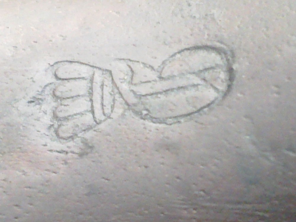

    Номер и знак военной приёмки ствола ....

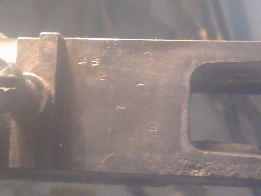

    Это приёмочные клейма, которые в большинстве случаев ставились на ствольную коробку. Обозначения данных литеров мало известны.
    Е – вроде как бы заменяемая часть; А – ремонт. Остальные не знаю. Моё мнение, что смысл данных литеров у каждого завода был свой. Но только этих – цеховых.. Испытательные были чётко определёнными.
    Если кто знает …. буду признателен. Или поправит меня в написанном

    Можно добавить: Баварская железнодорожная 5 рота, 1 взвод, № оружия 21.
