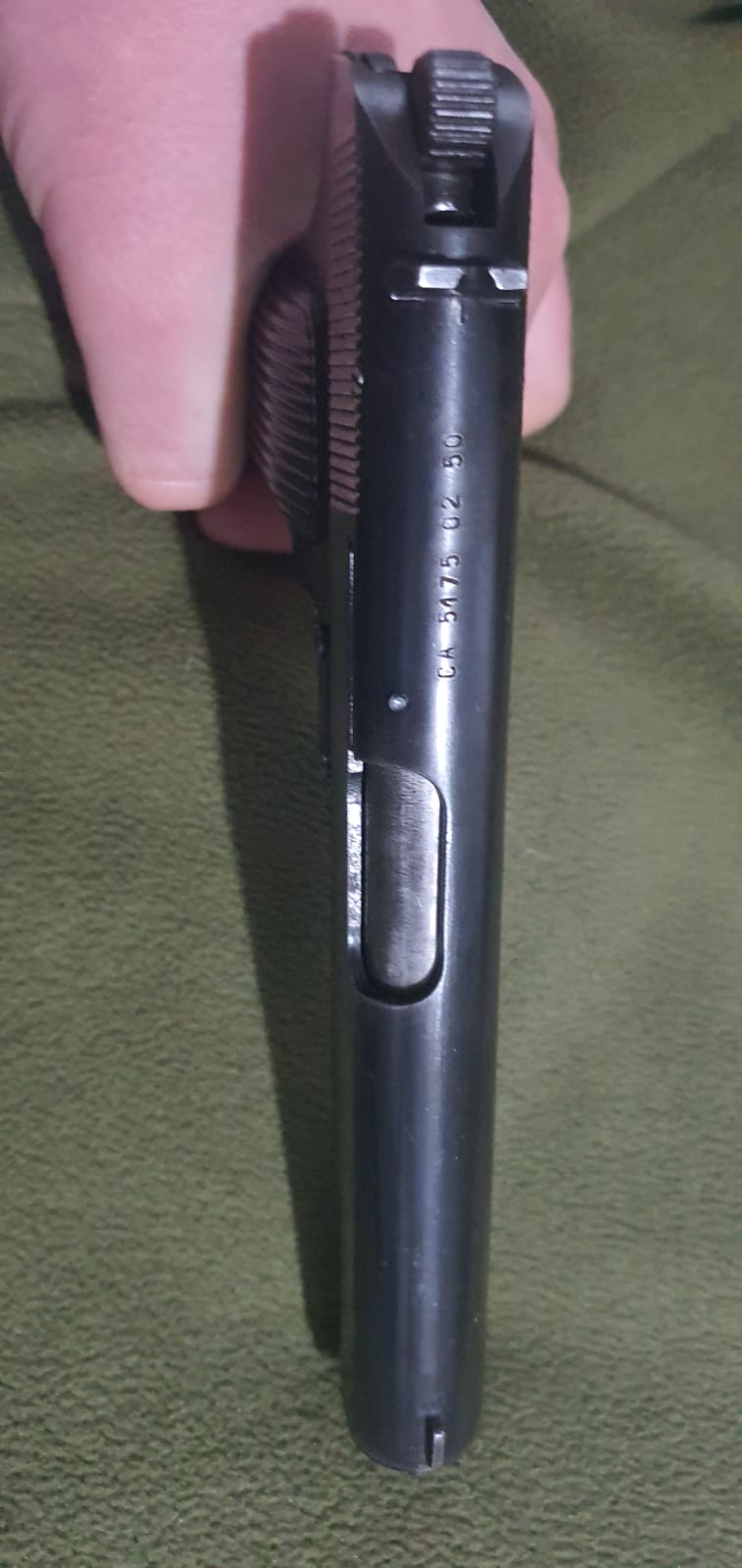

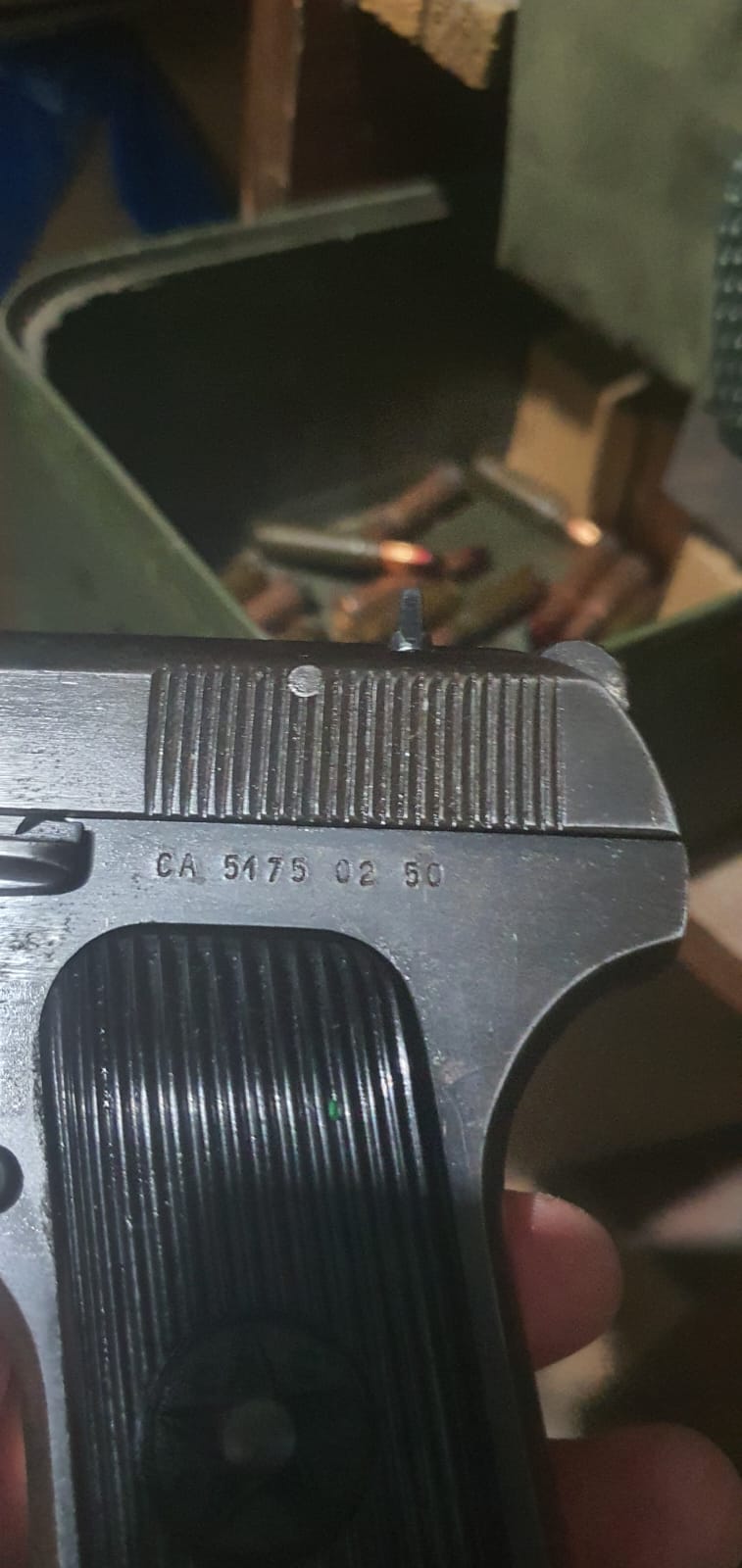

    Доброї ночі Панове
    Підкажіть будь-ласка по клейму пістолета ТТ
    Таке бачу вперше, клейма ТОЗа чи ІЖевського завода немає
    Вороніння "болотне", сам пістолет має дуже різкі грані, на відміну від тозів і їжів
    Дякую

    Приветствую. У вас похоже Китайский ТТ либо ранняя застава М57 Югославов.

    Не китаец точно, скорее всего югослав.
    А фото цілком пістолета можна, а також фото інших клейм?

    Китайсий ТТ - тип 54. Чтоб точно сказать, нужно посмотреть на зеркало затвора. Предварительно - норинго. У югослава другая система фиксации бойка!

    Relic Norinco Type 54 pistol. ??

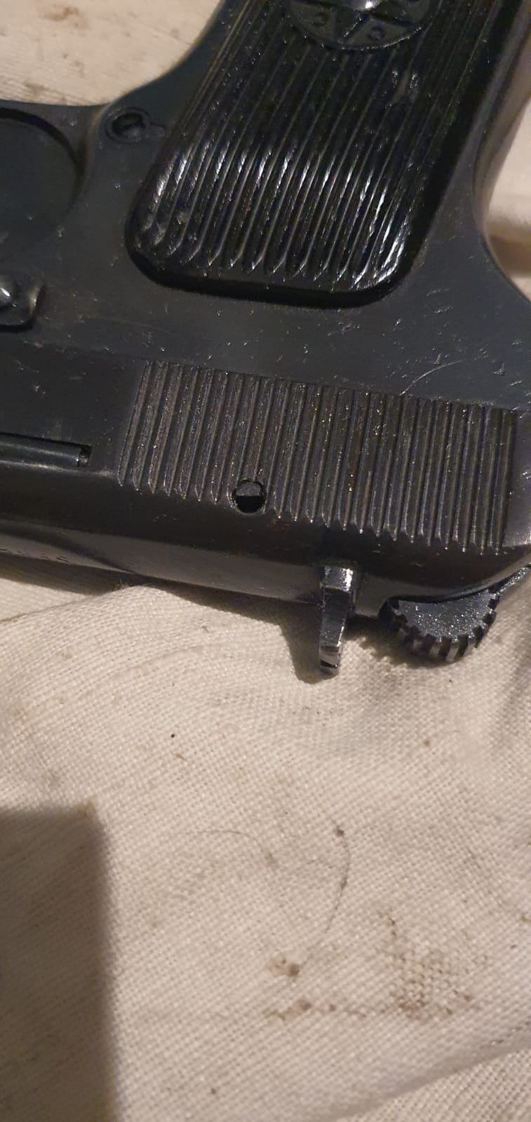

  7. Кіла2013
    Кіла2013 General-major
    22
    5.993

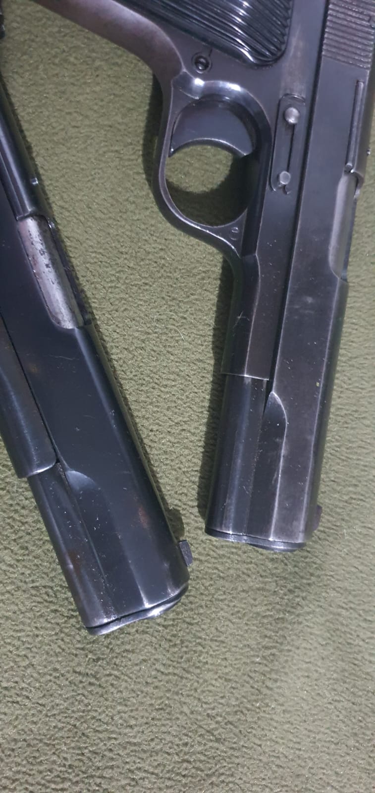

    Додаткові фото, іж для порівняння
    Грані реально дуже чіткі, середина ідентична іншим тульським чи іжевським пістолетам

    Те китайцы что мне встречались, имели хаотичный набор цифр и буквы кириллицей. Решив изучить тему полез на ганзу тогда и там был такой текст:
    Все ТТ, у которых номера идут с большим количеством цифр, можно записать к китайцам либо ранним югославам. Так как все обуродование для ТТ, при СССР в конце войны, передали как помощь, молодой коммунистической стране. 2 последние цифры у китайцев, это год производства (у вас 50, поэтому теория совпадает). Югославы же первые свои ТТ клеймили как-нибудь, так как это были опытные образцы под 8 патронов. Но потом, перешли на 9 зарядную модель и клейма начали ставить нормально. 8 зарядники от Югослав, ещё можно встретить, на просторах СНГ, но большинство из них, было уничтожено безвозвратно.
    Вообщем если коротко, у вас китаец 100%.

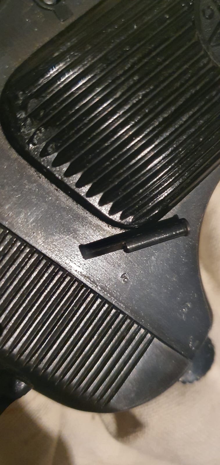

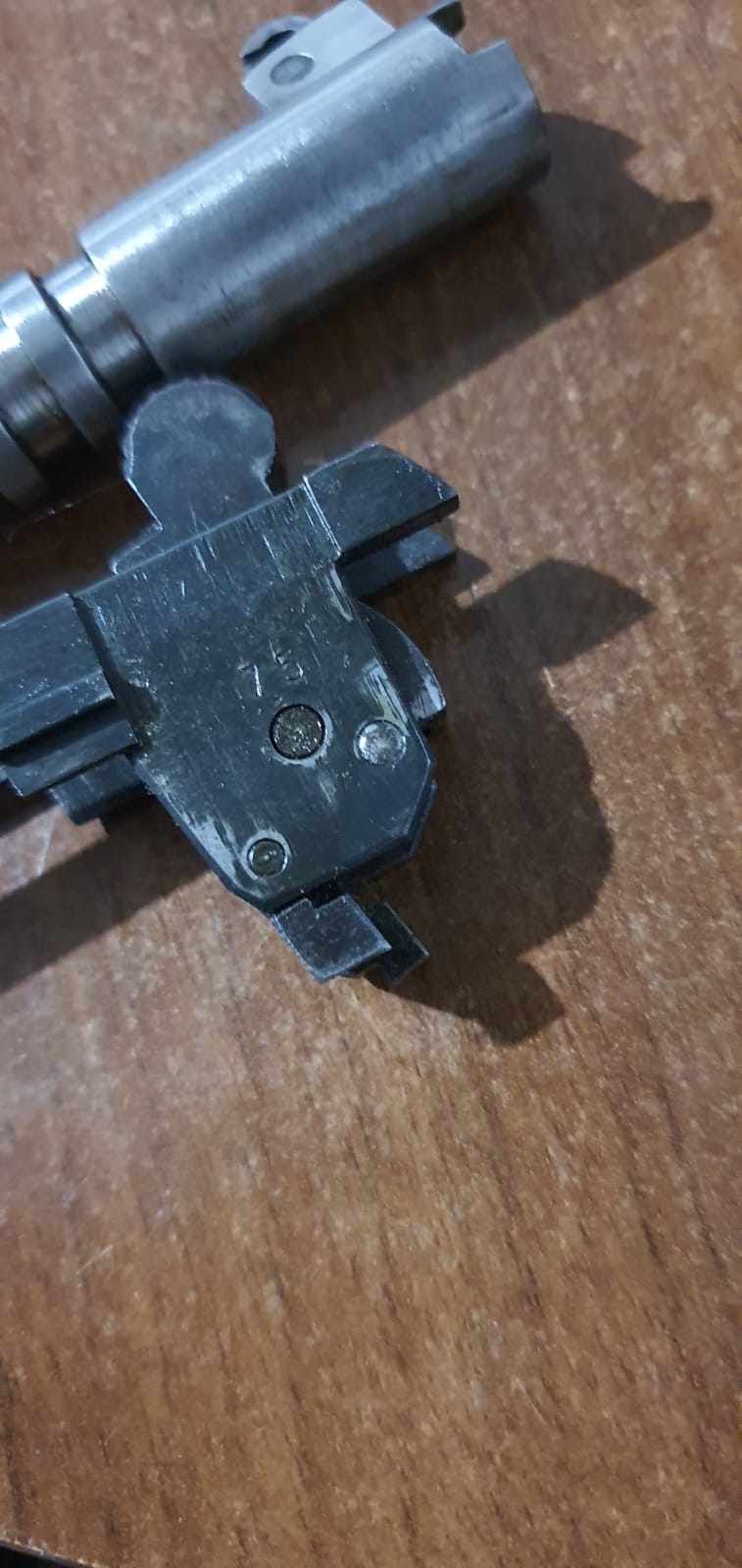

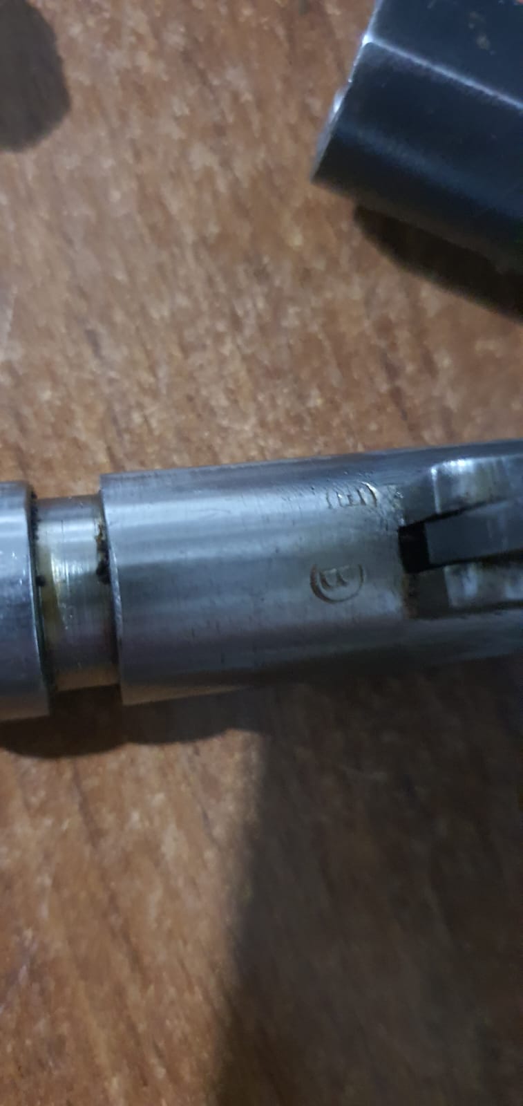

    На стволе клеймо есть?
    Олег Грабовский нравится это.
  12. Кіла2013
    22
    5.993
    Ось
    Олег Грабовский и METHALL нравится это.

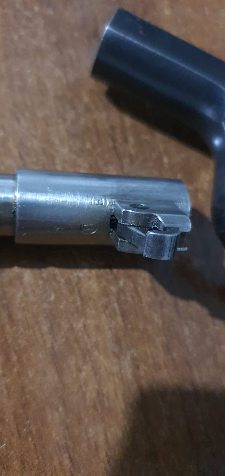

  13. Кіла2013
    22
    5.993
    І ще))))

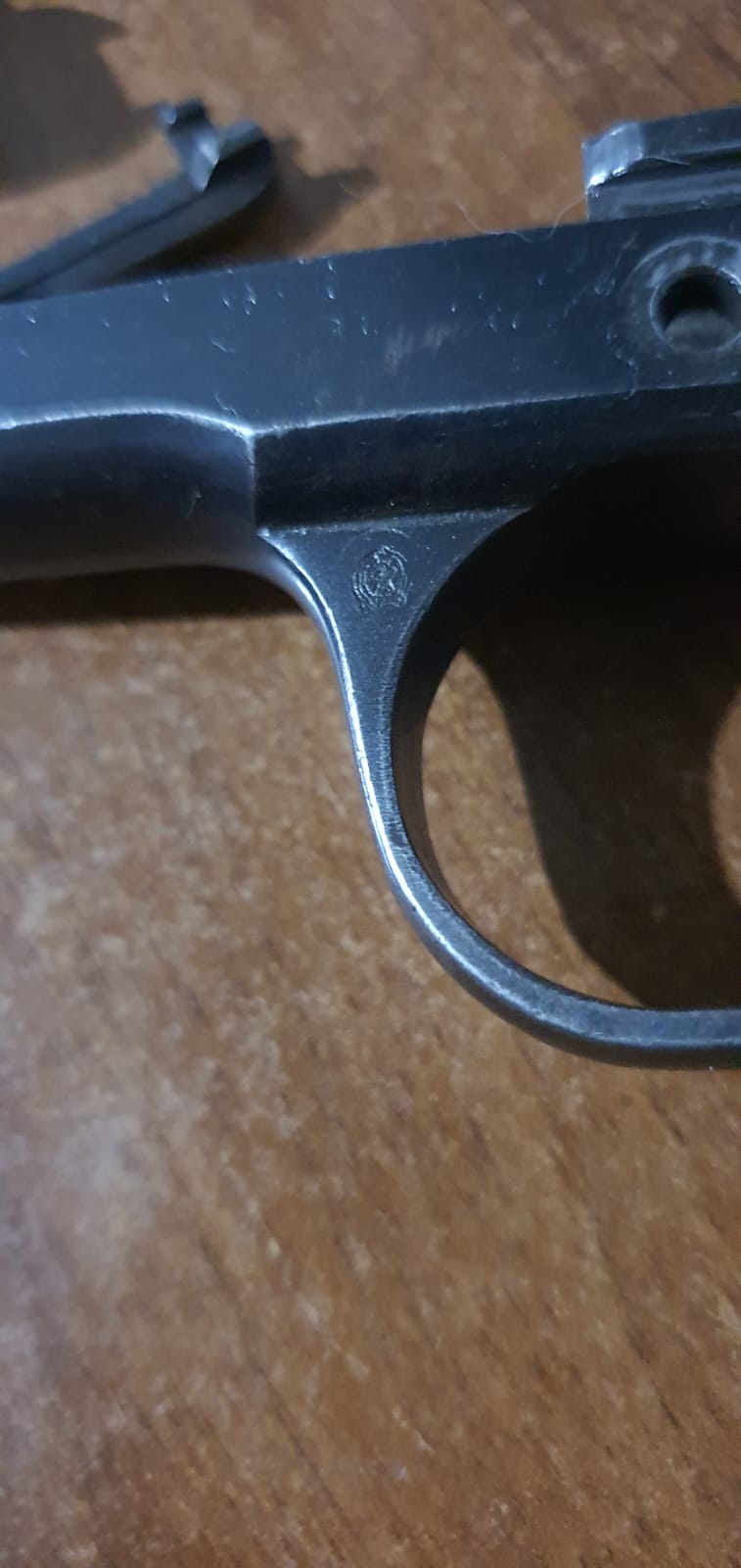

  14. METHALL
    METHALL Stabsfeldwebel
    103
    199
    564
    Это у вас венгерский ТТ
    -Модель 48

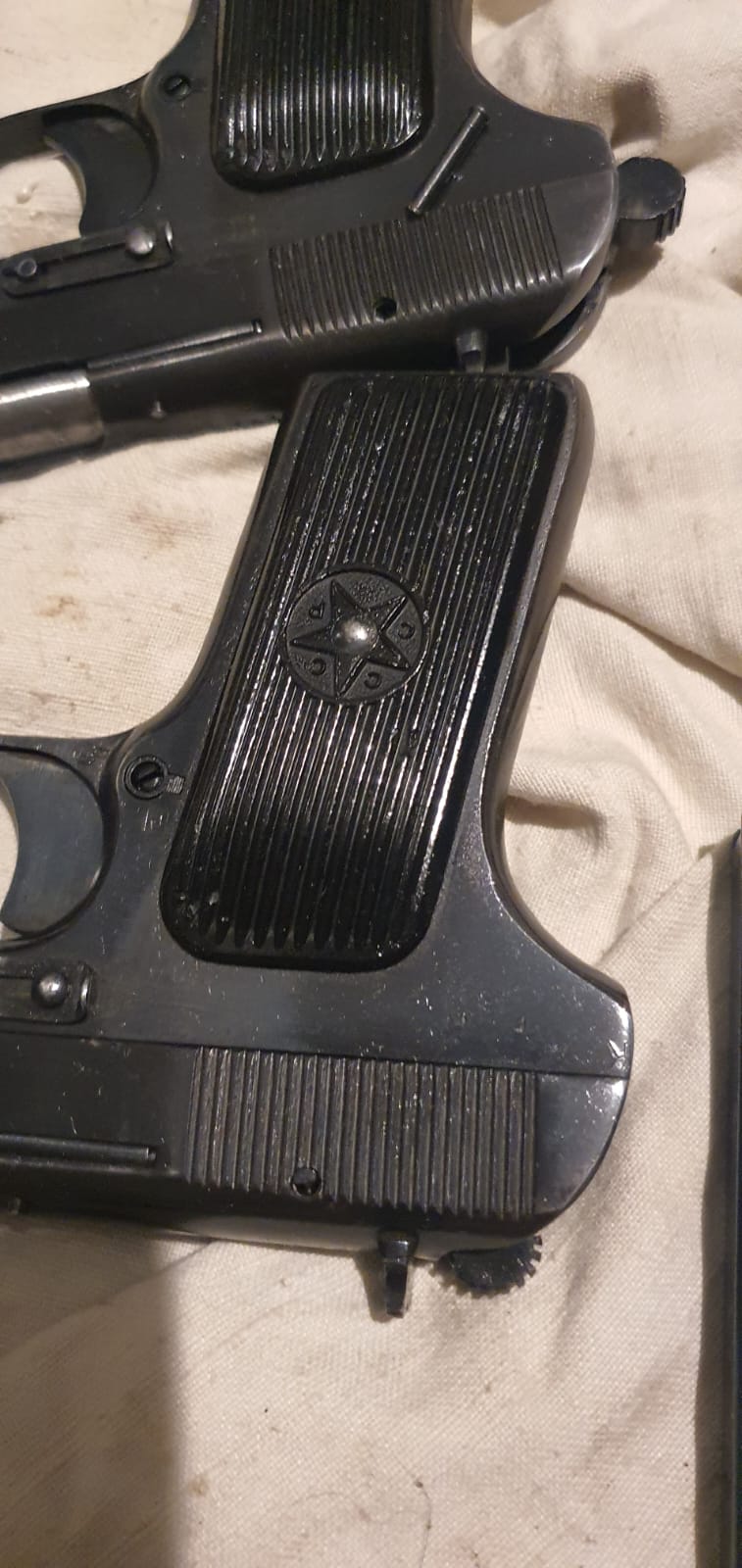

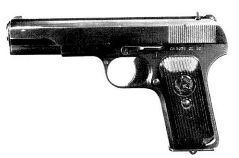

    На Вашем фото Тип 54 надпись на затвор нанесена перпендикулярно, на фото ТС надпись на затвор нанесена паралельно. Мы бы могли допустить, что у ТС китайский тип51. Но обратите на фото тип51 ниже, а именно на звезды на накладка, на звезду на рамке, на год
    Олег Грабовский, Кіла2013 и A10A нравится это.

    Китайский тип51
  17. METHALL
    103
    199
    564
    Это ТТ М 48,производство Венгрия,слева на спусковой скобе герб. Накладки заменены на советские. Китай здесь не причем.
  18. German Stein
    German Stein Oberleutnant
    13
    2.360
    киев
    Согласен на все 100%. Просто пока я писал, ТС выложил клеймо с гербом. Теперь то все стало на место, венгр

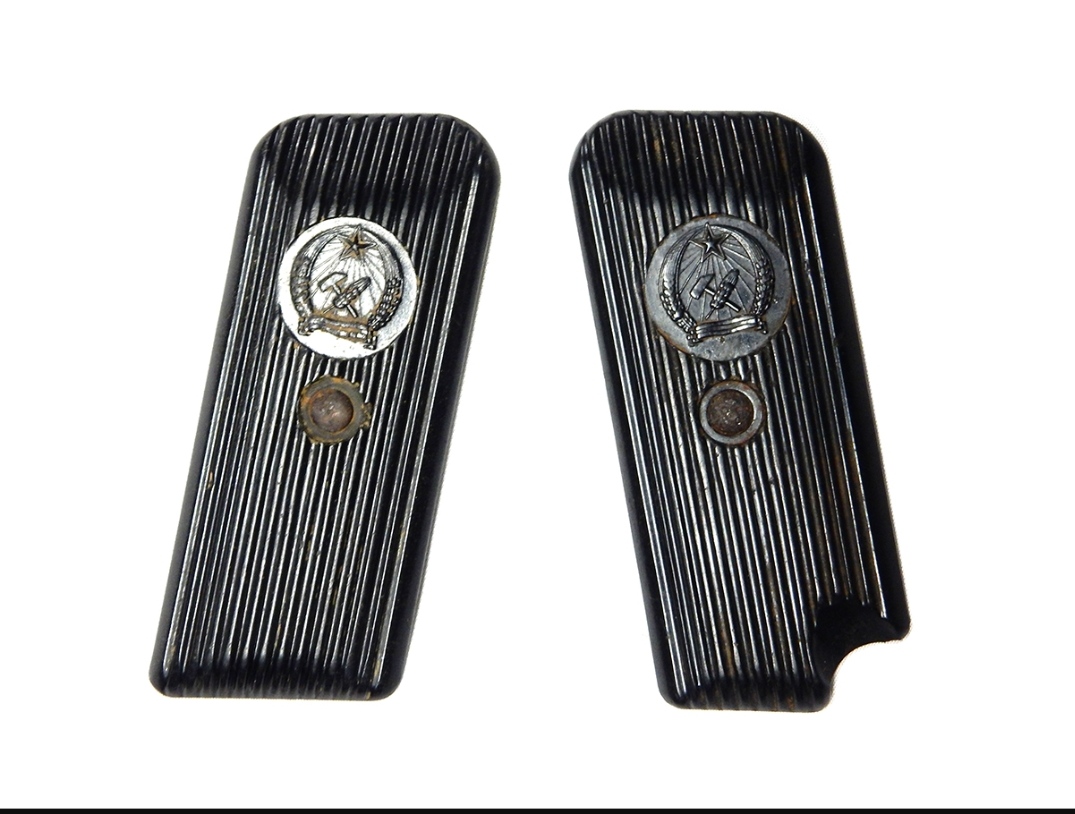

  19. German Stein
    13
    2.360
    киев
    На форуме кто то продавал накладки венгерские с гербом. Осталось только до укомплектовать:beer:
