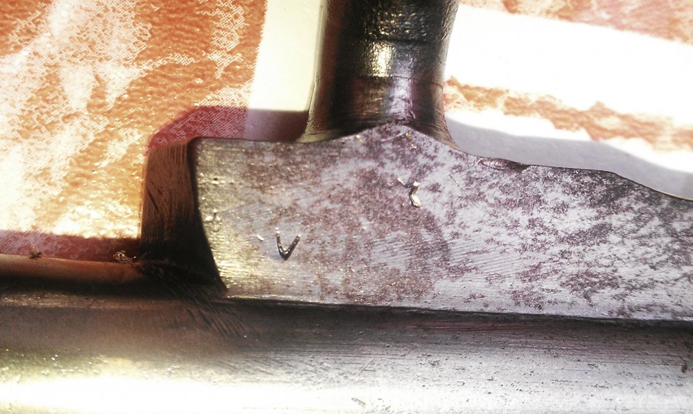

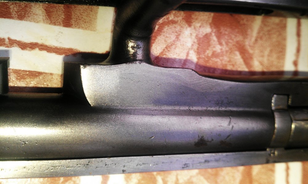

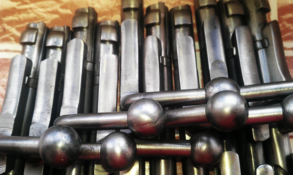

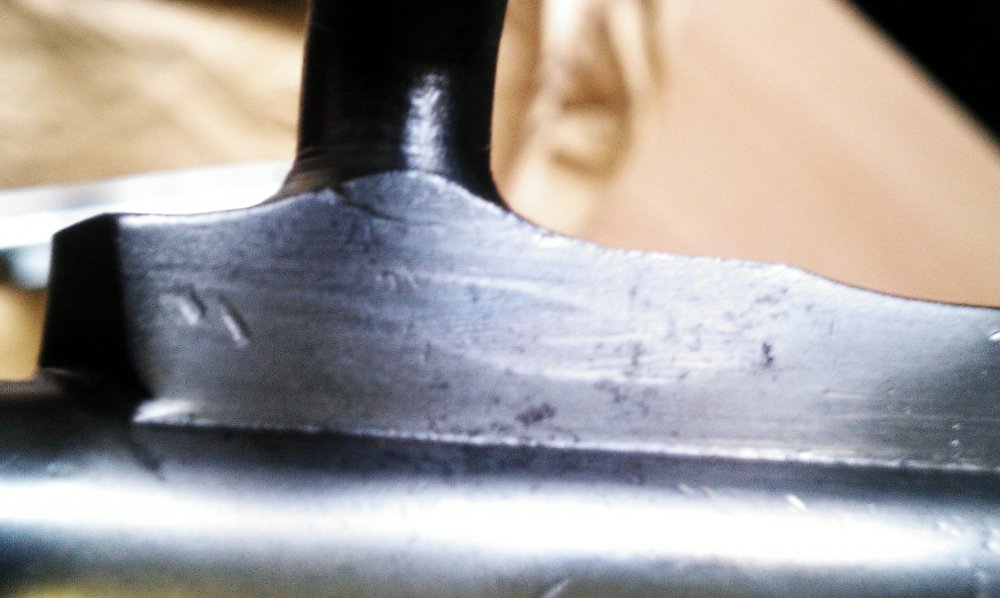

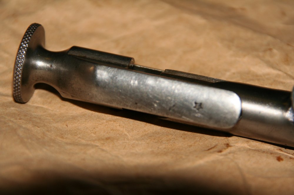

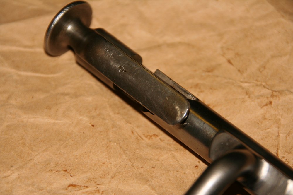

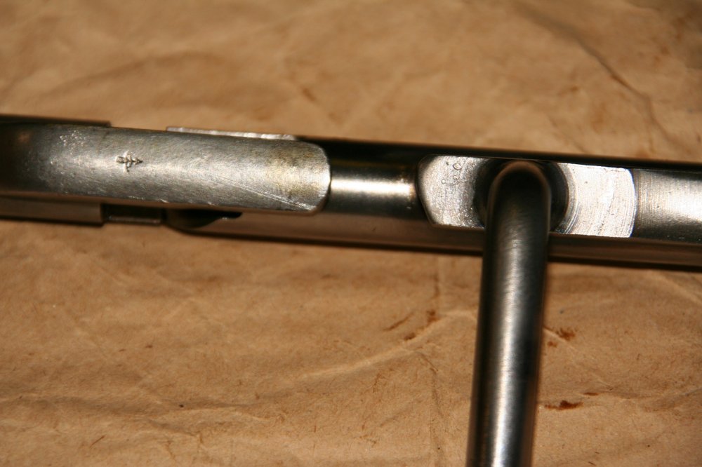

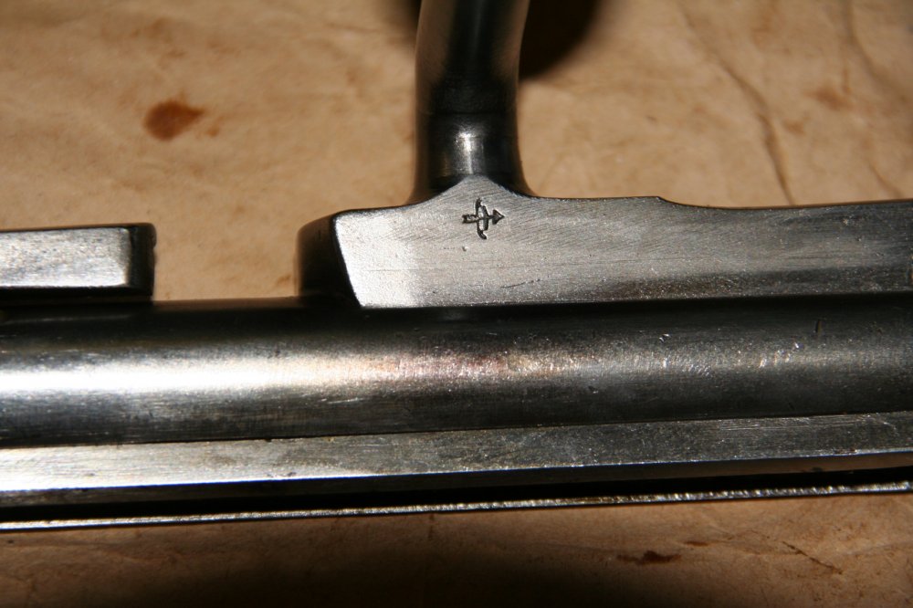

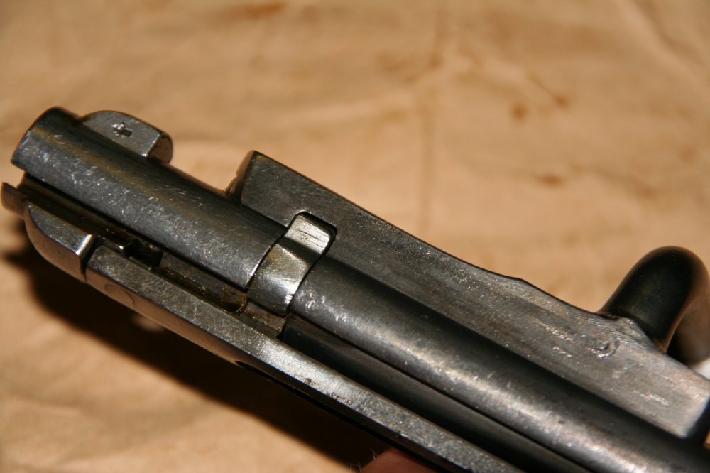

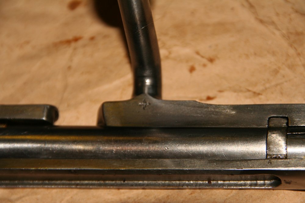

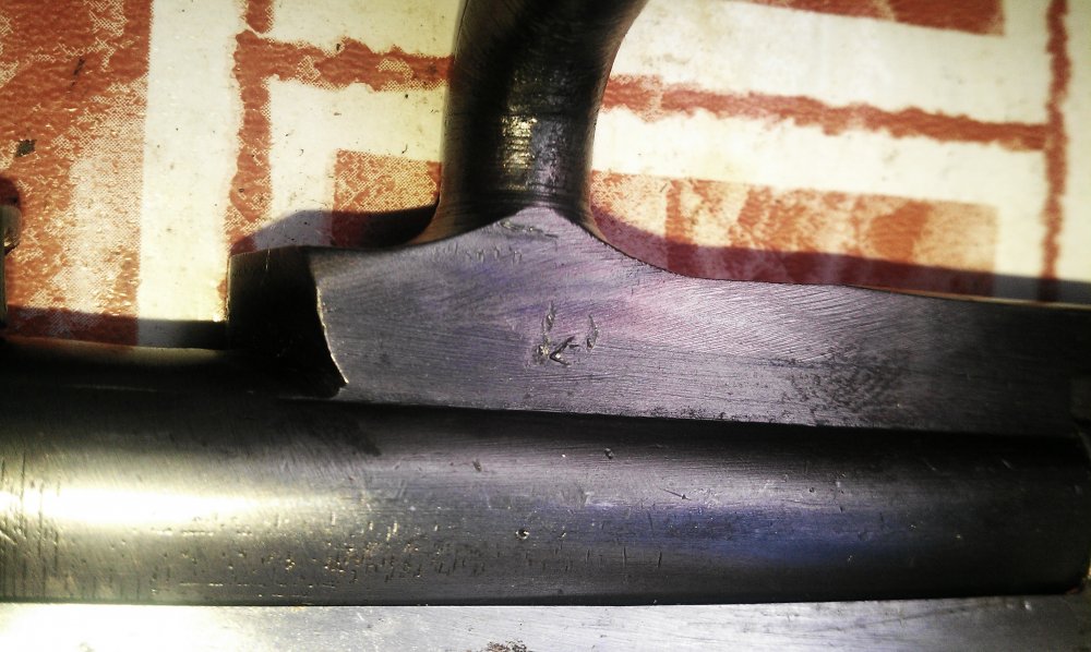

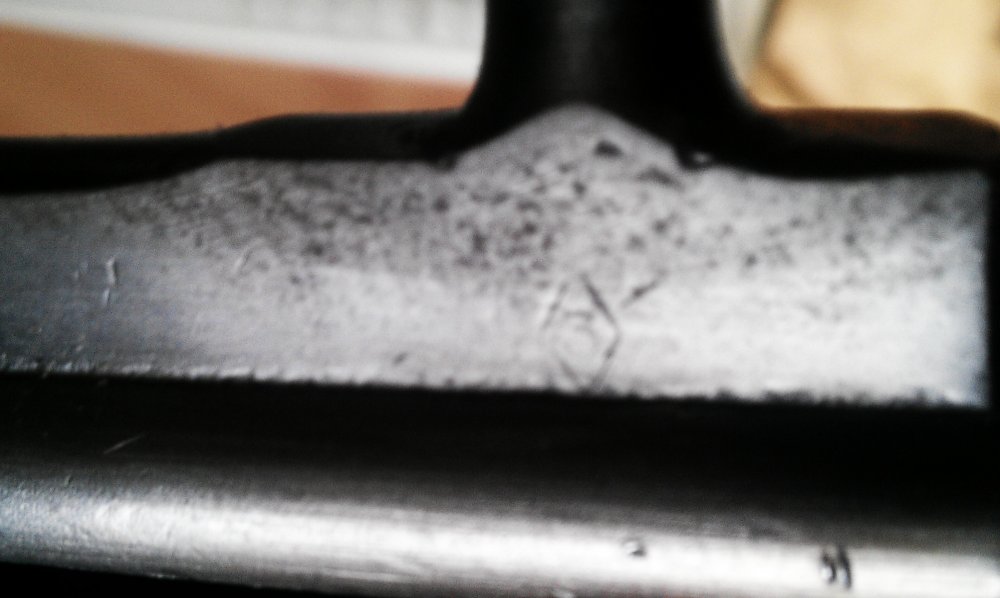

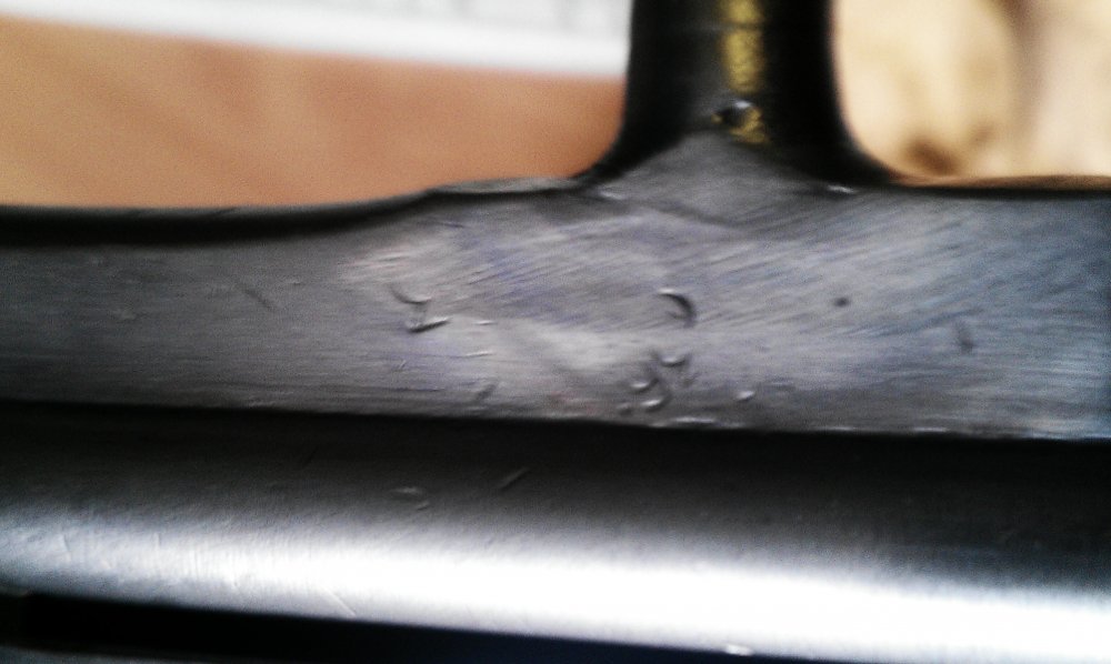

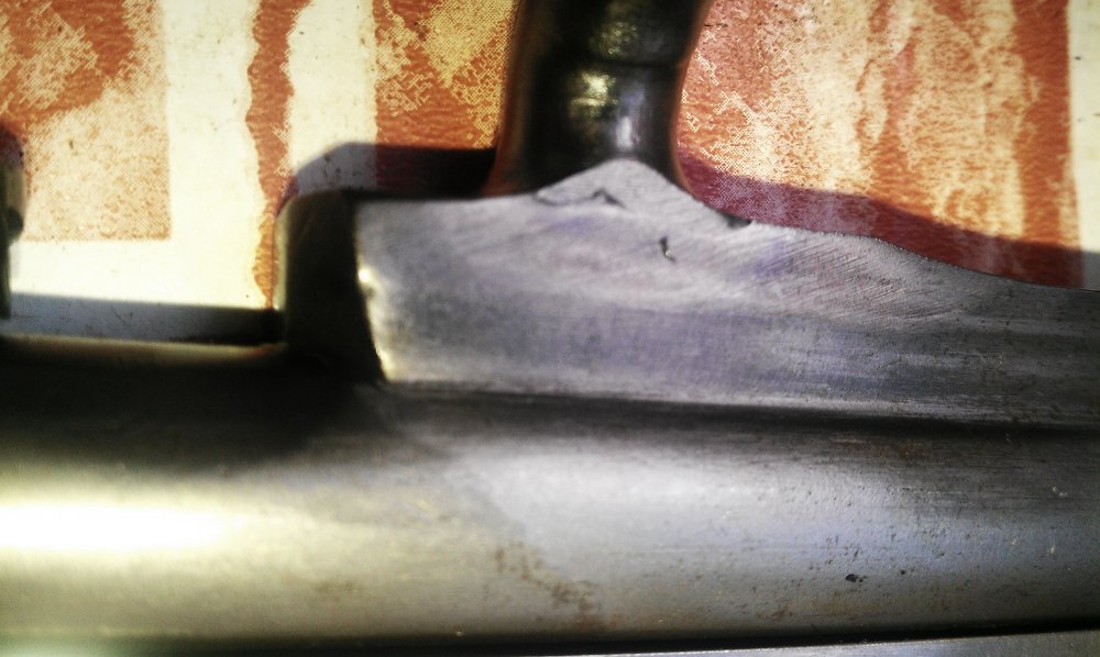

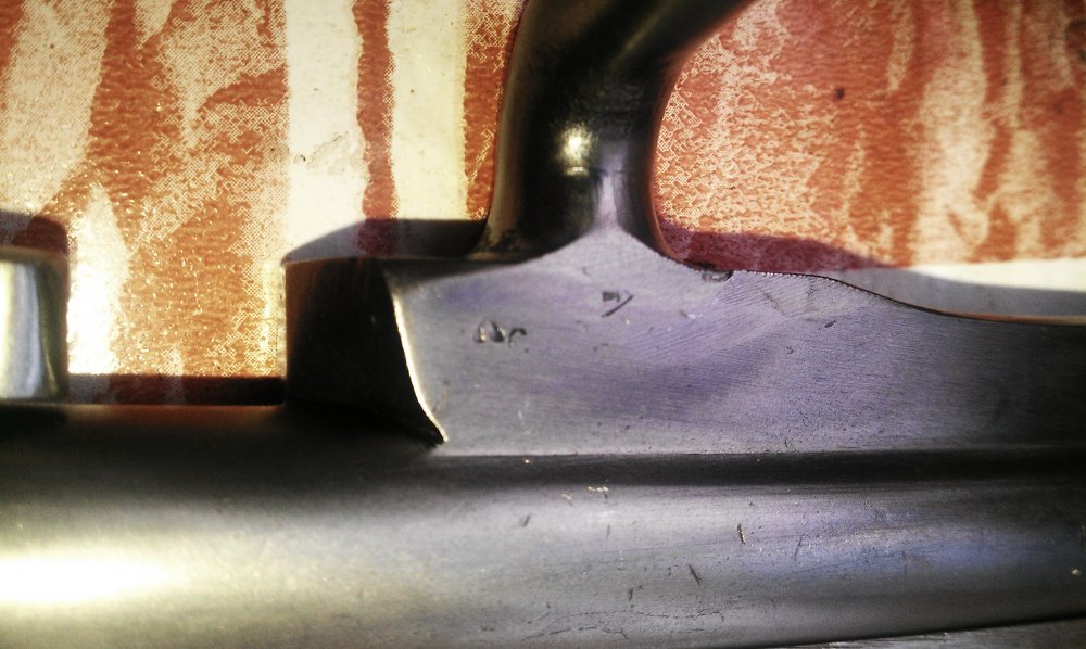

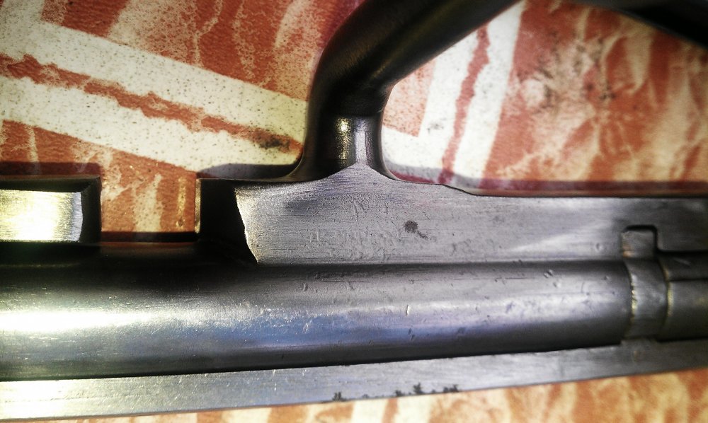

    Нашли практически сгнивший деревянный ящик. В ящике, упакованными в бумагу были снайперские затворы. Упаковочный лист датирован 1939 годом. Упаковочный лист, я в руках не держал, но и не доверять своим людям оснований нет. На большинстве деталей затворов, Ижевские клейма - стрела в треугольнике. Среди всех затворов были и с клеймом - стрела с луком, так же была пара затворов со звездами. Необходимо так же заметить, что на одном стебле есть остатки затертого номера.
    У меня вопрос к гуру, – если клеймо лук со стрелой (Ижевск) означает производство до 1928г., а производство снайперской винтовки обр. 1891/31 гг. началось в 1932 году то как оказались ранние клейма на затворах позднего производства?
    Добавлю, то, что затворы не новодел, у меня не вызывает сомнений. Ремонтные?

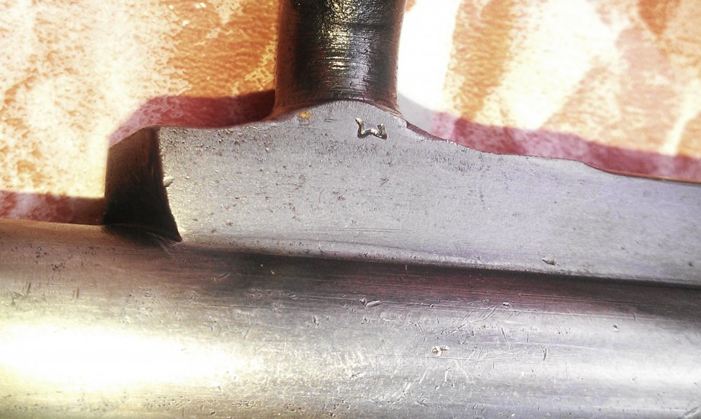

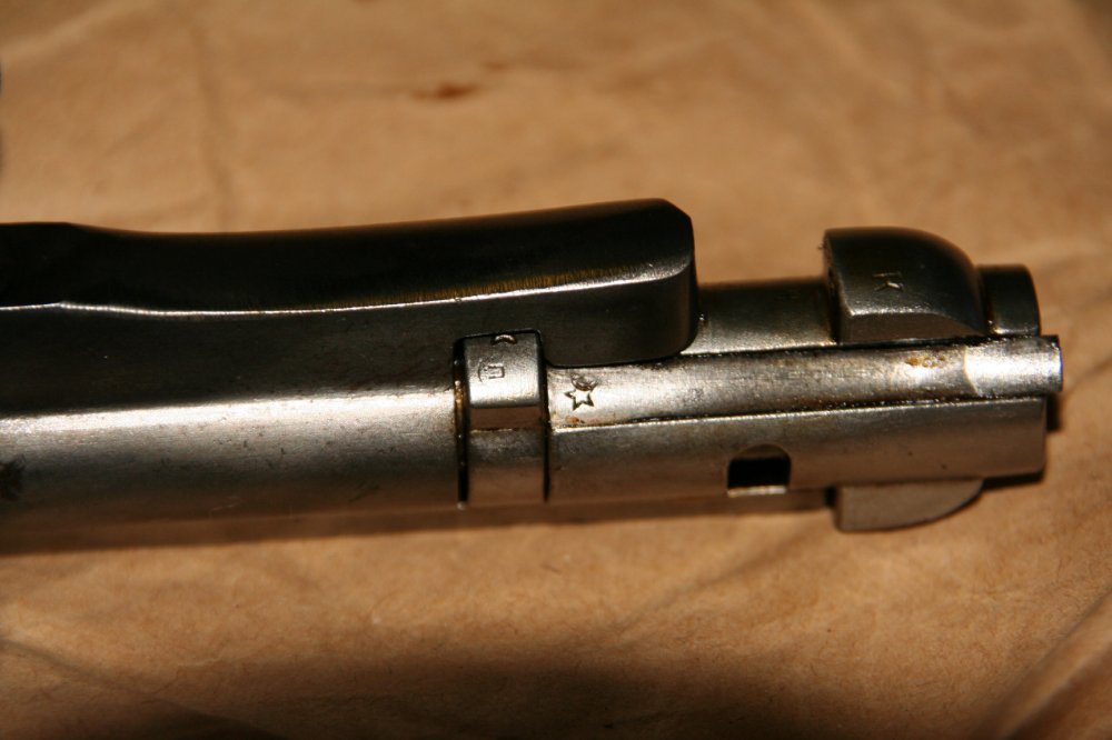

    Выкладываю по три фото на каждый затвор.

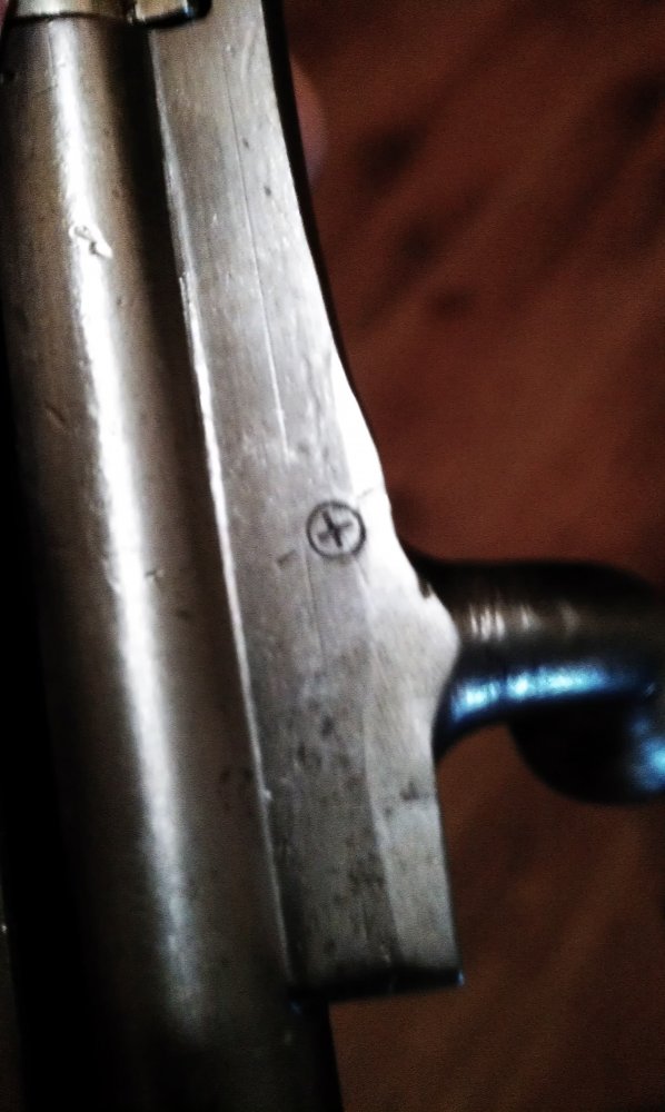

    Так же хотелось бы узнать, что это за клеймо на седьмом фото… Х в круге.
    Заранее благодарен за подсказку.

  3. scale18
    scale18 Gefreiter
    110
    интересная загадка, особенно учитывая тот факт, что Ижевск не изготавливал снайперские винтовки до 42 года. Возможно стебли изготавливались под спортивные винтовки с прицелами типа "Истребитель"

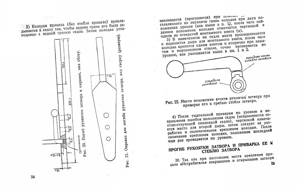

    Помнится, на ганзе долго-долго обсуждали вопрос как именно изготавливались "гнутые" рукояти на стеблях - зацело с дальнейшим погибом или с приваркой? Чем там в обсуждении дело закончилось, не помню (не исключено, что традициоонно наговоривши надцать страниц так ничего и не выяснили), но, если предположить, что рукоять всё же приваривалась, то исходником мог служить любой затвор в необходимом для снайперской винтовки, состоянии. Т.е. приварить могли на любой стебель...

    Погуглил, в найденном - "Уровень спортивных результатов за последние годы настолько возрос, что дальнейшее повышение его возможно лишь при условии разностороннего развития спортсмена, углубления его теоретических знаний, организации учебно-тренировочного процесса строго на научной основе, отвечающей современным положениям советской теории физического воспитания." , идет речь о советской теории.
    На фотографиях, не считая личинок и курков, четкие клейма (царские или ранние советы) на линии затирания (стыковки, сварки) гребня и рукояти стебля. Приходит мысль об "экспериментальных" вариантах, которые в последующем привели к - "В 1932 году также началось серийное производство снайперской винтовки обр. 1891/31 гг. (Индекс ГАУ — 56-В-222А), отличавшейся улучшенным качеством обработки канала ствола, наличием оптического прицела ПЕ, ПБ или ПУ и отогнутой вниз рукоятью затвора."
    4 года от задумки до воплощения не так уж и много...

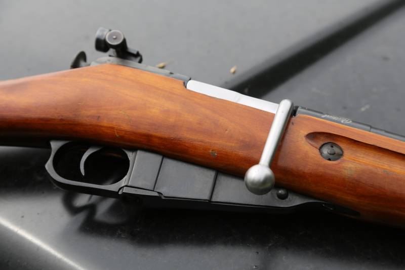

  6. Анатолий 1
    Анатолий 1 Stabsgefreiter
    17
    205

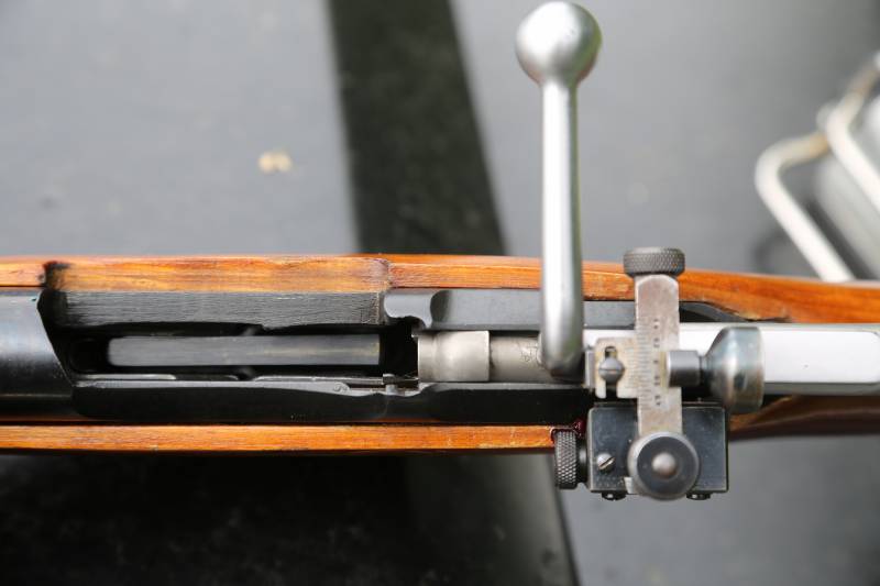

    Там стебель с сильно вынесенной вперед рукояткой...На "снайпера" не похож.
    Фото с Ганзы:
    Балу подобається це.
  7. A10A
    A10A General-leutnant
    23.958
    Київ, Україна
    На ВМ-91/30 (а скорее всего это не мосин, а "АВ") установлен спортивный диоптрический прицел.
    При перезаряжании стандартная рукоятка не позволяет полностью открыть затвор (т.к.) диоптр установлен слишком низко).
    Вот рукоятку и перенесли насколько можно вперед...

    Друзья, предполагал, что на фото четко видно, затвор мосиновский, без конструктивных изменений. Смущает раннее клеймо (царь) именно на снайперском стебле.
    Напомню. Найденный ящик с затворами был упакован в 39 году, а снайперские затворы в нем были с клеймами, ижевскими царским, ижевскими поздними (с 28г.), звездой, один с клеймами ремингтоа, с каким-то Х и без клейм. На некоторых стеблях (верхняя плоскость крепления рукояти) явно видно затирание номеров.
    Предполагаю, что это могут быть экспериментальные снайперские затворы, произведенные в конце 30х годов, на том основании, что клейма царя и ремингтона среди более поздних клейм стрела в треугольнике и звезда могли быть нанесены в годы разработки снайперской винтовки в целом.
    (Википедия - В 1932 году также началось серийное производство снайперской винтовки обр. 1891/31 гг. (Индекс ГАУ — 56-В-222А), отличавшейся улучшенным качеством обработки канала ствола, наличием оптического прицела ПЕ, ПБ или ПУ и отогнутой вниз рукоятью затвора.)
    На оригинальность своих суждений не полагаюсь, поэтому и хотел услышать мнение гуру форума о клейме царь (ранние советы) на снайперском стебле. Может быть есть информация кто из оружейников, на каких заводах и в какие года принимали участие в разработках СВМ. Или сначала было разработано ПЕ а под него подгонялся затвор мосина?

    Эксперименты с оптикой начались еще в середине 20-х годов. Вполне возможно, что Ижевский завод также принимал участие в них. Клеймо "лук со стрелой" Ижевск использовал до 1928 года включительно. Вполне возможно, что часть стеблей именно с той поры.
    Наиболее вероятной мне кажется версия о не заводском (армейском изготовлении) стеблей. Косвенно об этом говорит тот факт, что на части затворов сохранились остатки старых номеров.
    Дабы быть уверенным в этом на 100% нужно тщательно изучить стебли на предмет технологии их изготовления. Фрезерованные, сварные, если да, то в каком месте. Последовательность нанесения клейма, до сварки или после. Ну и т.д.

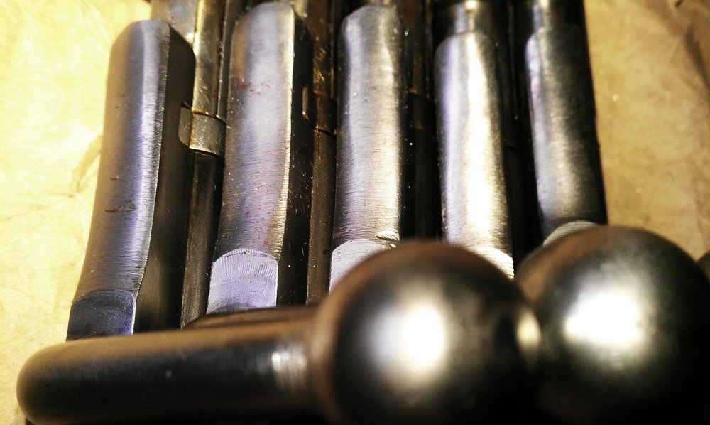

  12. Балу
    Балу Stabsfeldwebel
    1.139
    Секрет....;)

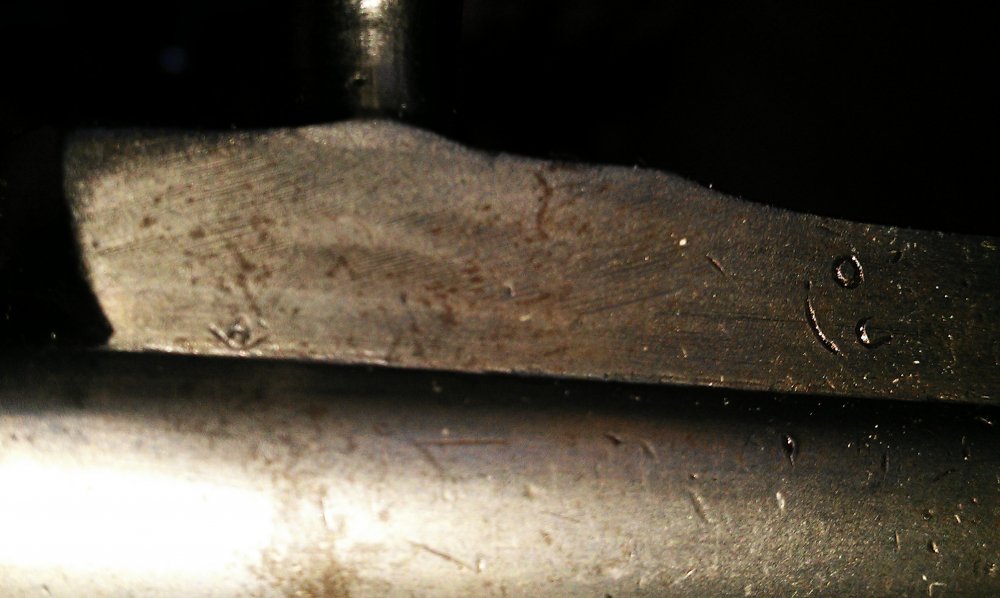

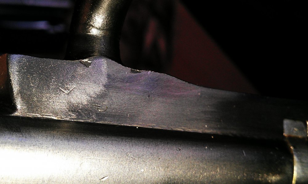

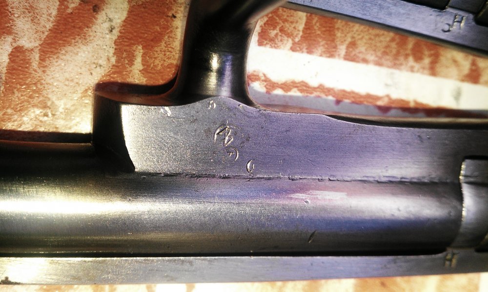

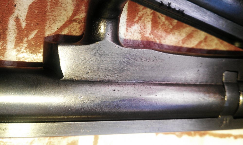

    Вот фото...

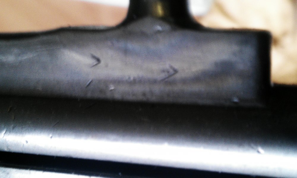

  13. Балу
    Балу Stabsfeldwebel
    1.139

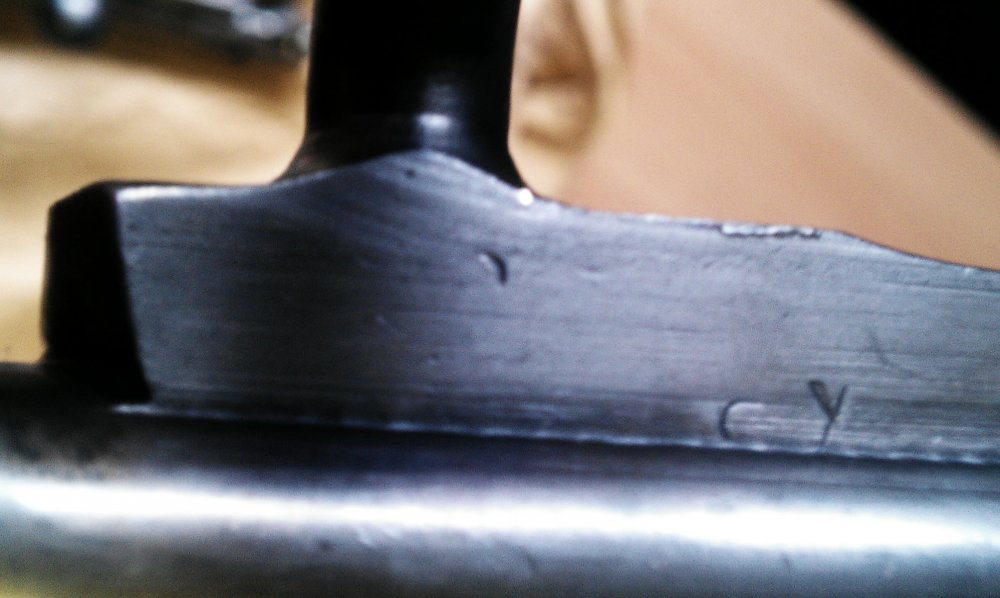

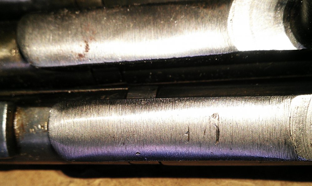

    еще...
  14. Балу
    Балу Stabsfeldwebel
    1.139

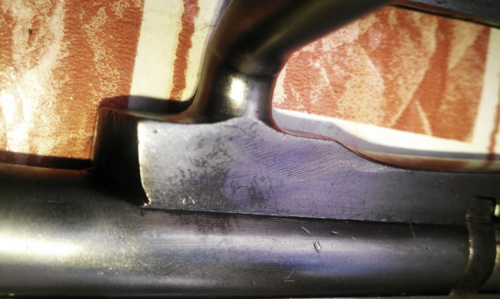

    и еще чуть-чуть

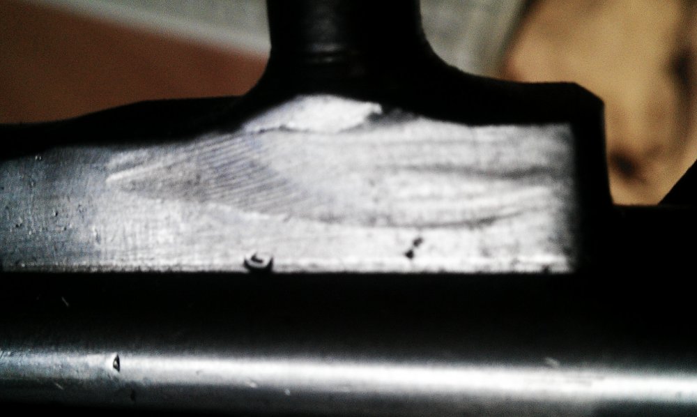

  15. лиса
    лиса Stabsfeldwebel
    16
    651
    вижу поры от сварки. приваривали ручки скорее всего. можете просто химией какой то мазнуть(например холодное воронение для стали) - металлы будут по разному выглядеть.
    хотя если вырезалась заготовка из листового металла - то могли и т-образную вырезать и потом дальше протокарить, следы от токарки тоже видны, мазните воронением - и видно будет.
    и третья версия - более реальная, сначала приварили. после прототочили на токарном станке, после ручку загнули.
  16. Балу
    Балу Stabsfeldwebel
    1.139
    Спасибо. Однако вопрос не в том как точили и загибали ручки, интересует когда могли быть поставлены клейма (года), перед/после соединения, шлифования рукояти и тела стебля, почему в одном месте и одной упаковке оказались разные клейменые и не клейменые затворы, заводского они происхождения или какого то КБ оборонки, а может это новодел...

    Не сочтите за флуд, просто, чтобы избежать инсинуаций и ненужных домыслов по поводу моего поста - это не "АВ" и это не спортивный диоптрический прицел.
    Речь идет именно о "Истребителе" http://forum.guns.ru/forummessage/164/1192894.html

    Выскажу свое мнение,сори-стебли просто взяли имеющиеся и приварили к ним рукоятку под снайпера.На клеймо при изготовлении не обращалось внимания:что было-из того и делалось.Цена компенсирует.

    тогда как объяснить четкое клеймо поверх зачищенной сварки? Например здесь

    Прекрасно понимаю, что сомнений в оригинальности затворов ниукого не возникло бы если он сам наковырял такой ящик, а если предположить что я пытаюсь втюхать новодельные затворы с клеймами (царь (ранние советы), звезда и стрела в треугольнике) то логика хромает, а нафига мучится с кучей клейм, лупи себе царя на всем в подряд (в дружбе с головою), поднимай так сказать ценность всех "царских" деталюшек. И еще одно. Если есть новодельные клейма, то какой смысл было выкладывать"пустые" стебли.
    Друзья, это не эмоции, а желание, с вашей помощью накопать больше инфы про подготовительные этапы к началу серийного производства снайперской винтовки на базе ВМ (1932 год).
    Думаю, что теперь вопросы сформулированы...
    scale18 - тогда как объяснить четкое клеймо поверх зачищенной сварки?
    Анатолий 1 - Клеймо - новодел? Или ручка к стеблю приварена до 1928 года?
    Найдем ответ? Со своей стороны, могу предоставить на обследование "кривой" стебель с "царским" клеймом, уважаемому гуру, по общей рекомендации форумчан которые в теме (конечно в последующем с возвратом:)), бо когда вещь в руках, перед глазами да и инструменты под рукой... легче прийти к здравому выводу.

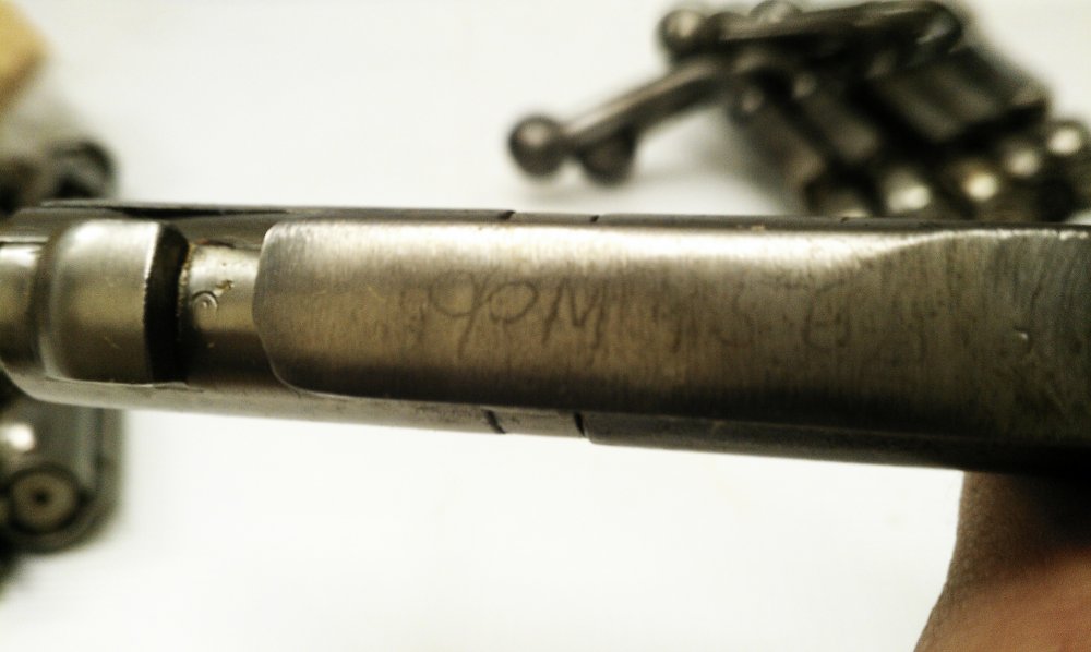

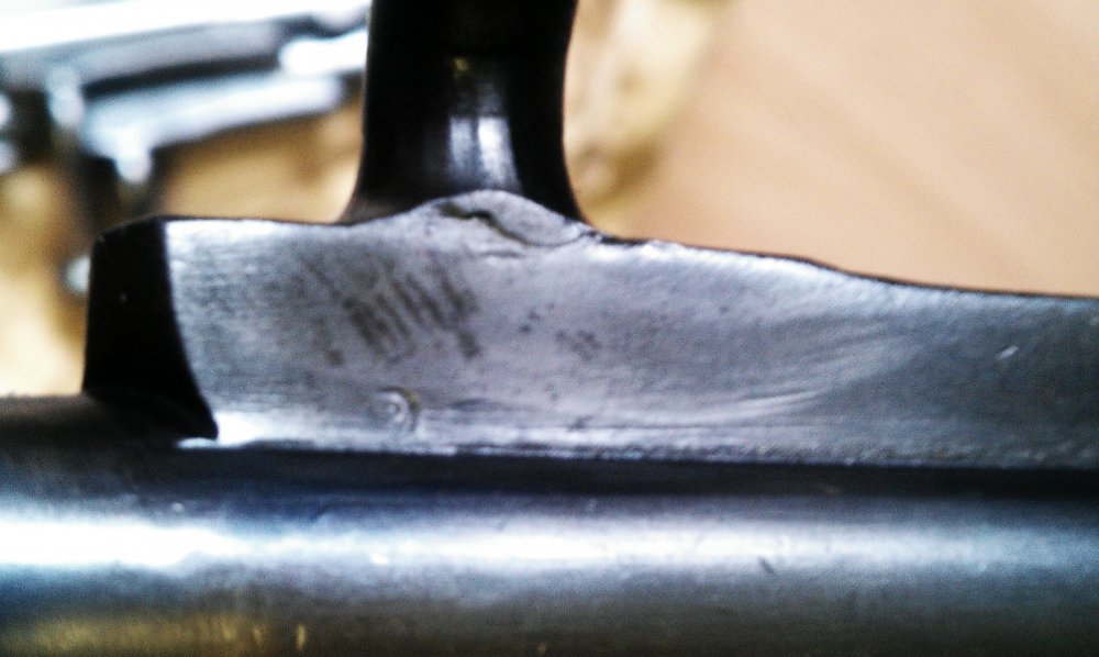

    Вот, поковырялся среди найденышей и обнаружил следующую надпись на затворе см.фото
    Интересно, что это за каракули? И никто не подсказал что за клеймо на седьмой фотографии в первом посту (Х к круге).
    Спасибо.
  24. scale18
    scale18 Gefreiter
    110
    серийный номер, нанесен электрокарандашем
