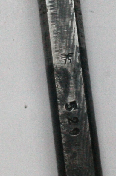

Клеймо на ударнике СС?

    Вот такой ударник.СС или нет:DТакие же клейма на коробке.

    Нет, не SS, просто WAa77.

    Вот на Ганзе про этот Ваффенамт подробнее, "... Wa77 это была приемная комиссия WaA( Wehrmacht Abnahme Amt stelle) с номером 77 для Radomi в Польше, которая была отдельным заводом фирмы Steyr-Daimler-Puch A.G., Steyr после окупации в 1939 год ..."
    http://talks.guns.ru/forum/164/385508.html

    Всё не так однозначно. Приёмка WaA77 в разные годы ставилась разными заводами. Подразделению Штейр-Даймлер-Пух в Радоме и каким-то мелким фирмочкам из того же Радома, как несложно догадаться, она принадлежала только после оккупации Польши. До этого, её ставила Эрма.
