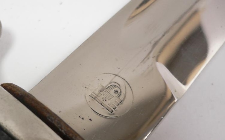

    Здравствуйте, помогите пожалуйста определить клеймо

    У Вас, как я понимаю, внестроевой штык KS - 98, так называемый "парадник"?
    Дайте общее фото.

    Не совсем угадал...
    У Вас "пожарник" - внестроевой тесак, не примыкаемый к винтовке, поэтому в любом случае не ШТЫК-нож.
    По поводу клейма - почитайте тему http://reibert.info/threads/Производители-и-дистрибьютеры-парадных-штыков.59069/
    или здесь - http://askalon.ws/topic/1442-внестроевые-штыки-ks98-вермахт-в-простонародье-п/
    ИМХО - не было такого ни производителя, ни дистрибьютора (со свастикой на логотипе).
    Парадник настоящий, (кстати, в отличие от KS-98 чаще встречал без клейма) для "утяжеления" цены стукнули фантазийную чекуху. Ещё раз повторюсь - только моё личное мнение, т.к. я - не эксперт...
    Есть другие? С удов. почитаю
    P.S. Комплектация вообще какая-то "солянка". Темляк по этому фото - не оригинал. Но точнее нужно хор. фото

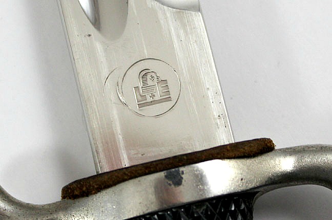

    Это клеймо- L&E- дистрибьютора Linnenbrüger & Ellermann, Bielefeld. Этот дистрибьютор есть в списке дистрибьюторов, только внесён с ошибками.

    Не может это клеймо относиться к мед. службе?

    Нет, к медикам этот дистрибьютор никакого отношения не имел. Является установленным фактом, что Linnenbrüger & Ellermann была дистрибьютором оборудования для Feurwehr, включая Seitengewehre (штыки, вернее наверное тесаки ). На клейме изображён шлем пожарного, а "+" вместо &.

    есть такое клеймо, редкое, я бы брал и убегал очень быстро. чуть позже из дома дам картинку из книги Картера по клеймам
