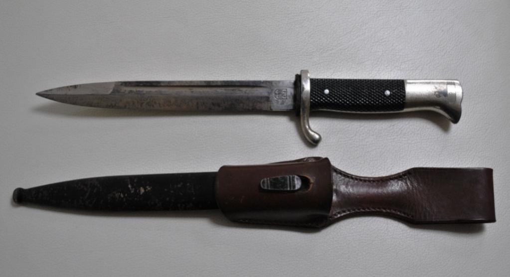

    Добрый всем вечер!
    Вот и начался Новый Год с такого предложения:
    - парадник с клеймом, логотип которого соответствует производителю
    Peter Daniel Krebs, Solingen... но без надписи по периметру...
    Оригинал ли это ??????????

    Не знаю, оригинал ли именно это клеймо, но такое клеймо у этого производителя было.
    В книге Тэчета по травленым штыкам оно показано на стр. 205. Правда там оно развернуто в другом направлении, хвост рака смотрит на гарду.

    Андрей, а как по мне - так фуфло :smile_11: ИМХО
    На твоем фото - клеймо набито вверх ногами !!!!
    Вот фотка оригинала:

    Слава, на твоей фотке другая модель клейма. Клеймо с одним раком, без надписей, было. Мне, правда, в любом случае, клеймо в теме не нравится ни по качеству, ни тем, что оно расположено задом наперед.

    я не встречал. в книге Картера по клеймам её тоже нет в разделе по этой фирме.
    не знаю.
    но фото предмета целиком могло бы нам немного помочь

    Вот фото, которыми располагаю, т.к. вещь ещё не куплена мной...

    Предмет сам по себе не вызывает отторжение, возможно клеймо дотравили, для цены.
    Насколько могу судить клеймо на нем травленное. А с буквами мороки много при травлении.

    Вот клеймо из Тэчета. Общий дизайн похож, но и только. Фото не очень, но, по-моему, клеймо видится
    кованым. Думаю, что клеймо в теме дотравили по причинам, указанным камрадом zascok. Клеймо фуфельное.
    Сам штык видится нормальным.

    Штык приобрёл, придёт посмотрю клеймо "вживую"...
    Жаба вроде бы (во всяком случае по фото) - неплохая, продавец заверяет - Luftwaffe. Если клеймо - фуфловое, его можно убрать???
    Как по мне - лучше "неклеймёнка" чем фуфло, тем более цена приемлемая.

    Неклейменка конечно лучше, чем фуфловое клеймо. Убрать клеймо можно только, если его
    сошлифовать. Не думаю, что это можно сделать, не оставив следов.

    смысла увы нету, во вторых потом придется снимать накладки и укатывать предмет в никель. Геммор!

    да, штык с виду вполне нормальный. не вижу смысла ставить левое клеймо на парадник, т.к. особого смысла нет для поднятия цены, что с клеймом что без, разница минимальная или её вообще нет. Разве что если ставить редкое совсем. Так что вполне может быть и нормальное клеймо, просто в редком исполнении без букв. тем более что аналог уже тут показали.
    посмотрим потом фото получше

    Ну вот, как обещал...
    Пришёл парадник и клеймо не травлённое - нормальное :smile_12::smile_8:

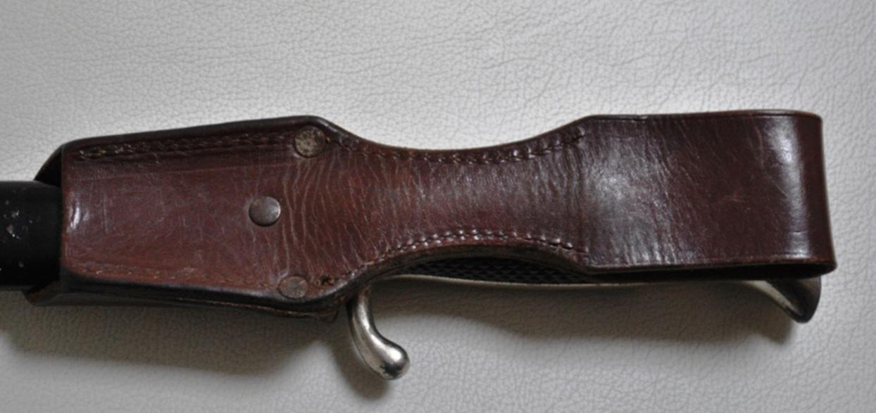

    Остался последний вопрос...
    По утверждению продавца в.н. парадник принадлежал лётчику...
    Коричневая жаба указывает на это?
    Белые жабы (слышал такое) - это полицейские, а коричневые ??? :confused:
  25. toshka
    toshka Stabsgefreiter
    679
    Waterloo, Belgique
    Они все заверяют, поэтому доверяй но проверяй.
    Жаба как-то свежо выглядит, предмет-пощупайте, понюхайте...
  26. A_lesh_ka
    A_lesh_ka Oberfeldwebel
    785
    Из бывших союзных
    Жаба хорошая !!!
    Оригинал - без вопросов !!!! :smile_12:
