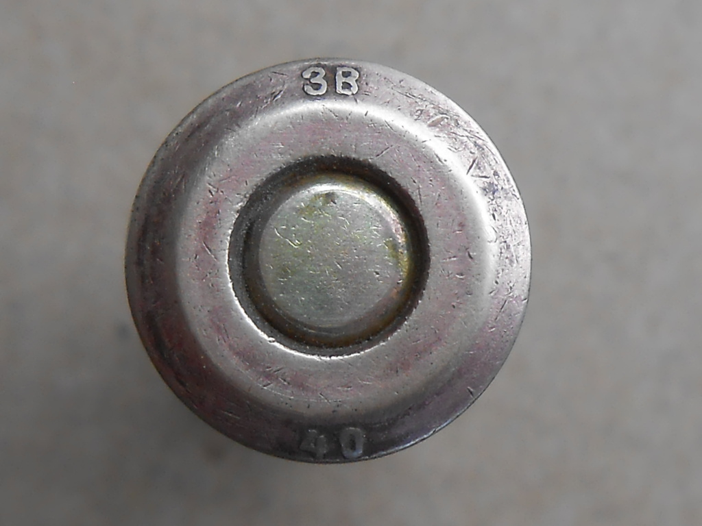

    Добрый день,прошу вашей помощи в определении клейма,разновидность частая или нет?

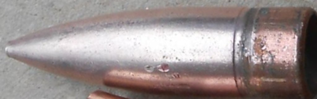

    А патрон покрывался гальванопокрытием?(обжатая в дульце гильзы пуля медненая)

    ....она биметаллическая (от заготовки до готовой гильзы), обЫчная/простая...

    Спасибо за консультацию.Вопрос задан потому что подразумевает несколько ответов 1)Гальванопокрытие современное всего патрона 2)Супер очистку абразивом от меди собранного патрона 3)Что то другое

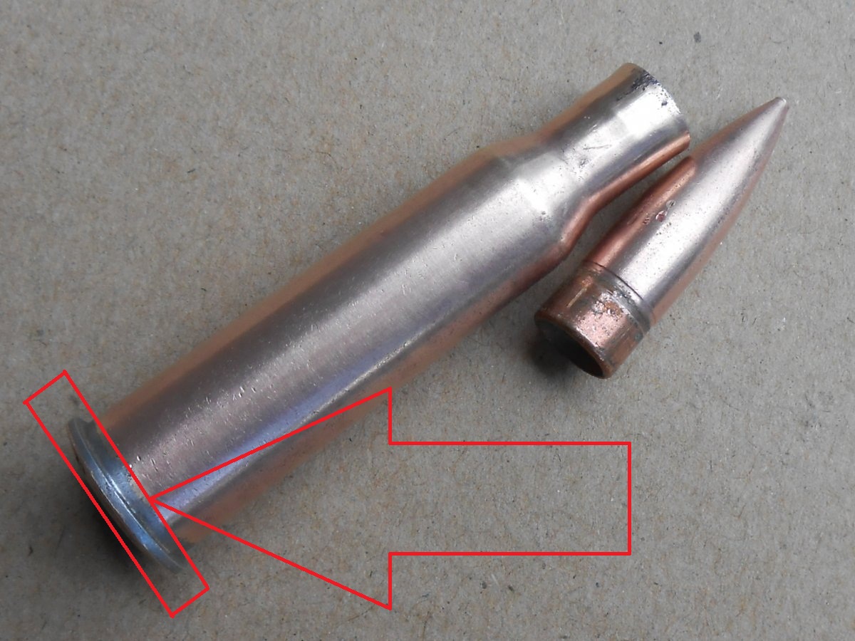

    Вы хотите узнать чем гильзы чистят я вас так понимаю?ответ простой,немного лимонной пищевой кислоты разбавить с водой,вот и весь вам ответ,а пуля осталась потому в два цвета что чистился патрон в собранном виде тоисть в заводском виде,после чистки вытянул пулю и высыпал порох.

    никакие патроны вцелом (кроме манипуляционных или домашних/кустАрных/единИчных) не покрывались гальваническим способом...
    у некоторых пАртий сов.патронов периода войны пули НЕ биметаллические, а просто железные, скорее всего - ввиду ускорЕния вАлового пр-ва боеприпасов...
    (редкая серия - гальваническое цинковАние+обычная Б/М гильза , давно писАл об этом - серия 188 - 42, в обоймах, пуля "Л")...
    ...рукоблУдство, новое слово в патронном пр-ве периода ВВ2 (... :D ...)
    З.Ы. на Вашем фото - скорее всего железная пуля без покрЫтия СО СЛОЕМ диффузной меди с дульца биметаллической гИльзы, что обусловлено длительными электрохимическими процессами в стАрых патронах
    (короче - присутствие свободныхе ионов хлора внутри из-за неотмЫтого пороха, диффузия происхобит только не сверхблЫзком расстоЯнии -ТАКОЕ ВСТРЕЧАЕТСЯ)
    как-то так...

    Да,интересно.Фото автора поста,только пуля показана крупнее

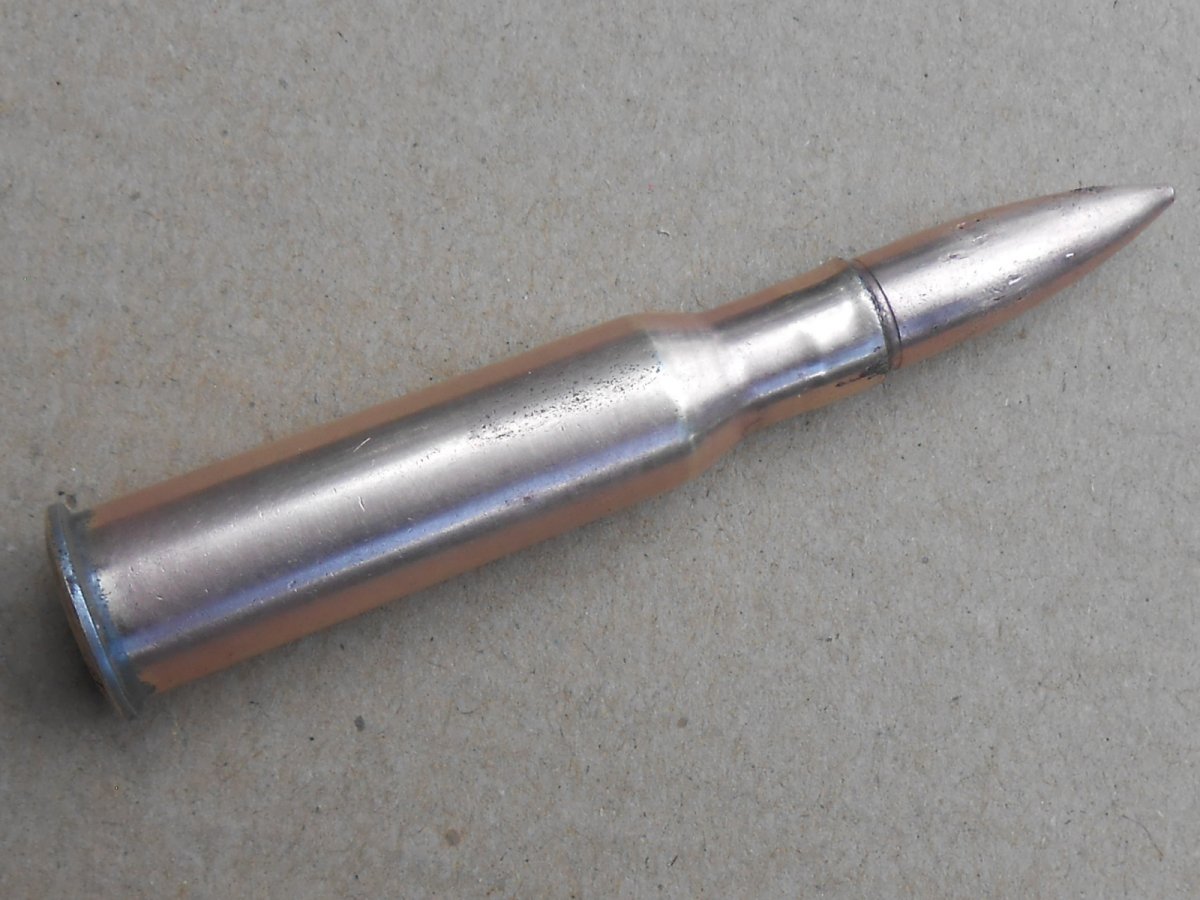

    известная партия предвоенных патронов
    ...на фото топикстартера - внешнее томпаковое покрытие гильзы/пули начИщено до такого состоЯния, что (на фото) выглядит как железо.

    С началом войны на многих патронных заводах были введены ТУ военного времени, при которых по разным причинам многие компоненты патронов производились по упрощённым требованиям. Применяемые материалы так же допускались более низкого качества (или других марок).
    В пульных оболочках применялась не биметаллическая полоса (двухстороннее покрытие стали томпаком), а полоса с односторонним покрытием или же вообще без покрытия. Готовая оболочка после этого цинковалась или латунировалась.
    Стальные гильзы не из биметалла во время техпроцесса вытяжки омеднялись в растворе медного купороса и в мыльной эмульсии, что служило аналогом технологической смазки при вытяжки стандартной биметаллической гильзы. Т.е. этот слабый налёт меди на гильзах - это и есть результат этих манипуляций.
    Такое же покрытие встречается массово и на гильзах довоенного производства Луганского завода 60. И я думаю, что там эта технология серийно вначале и отрабатывалась...
