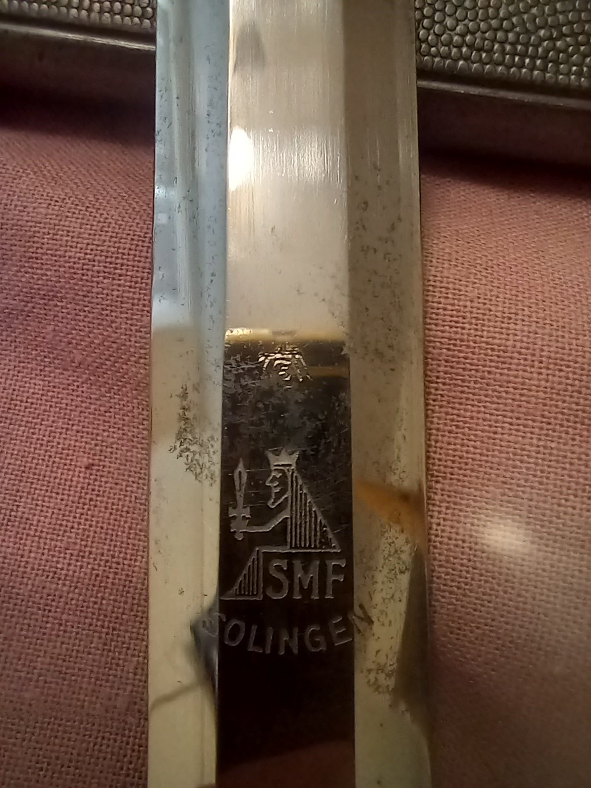

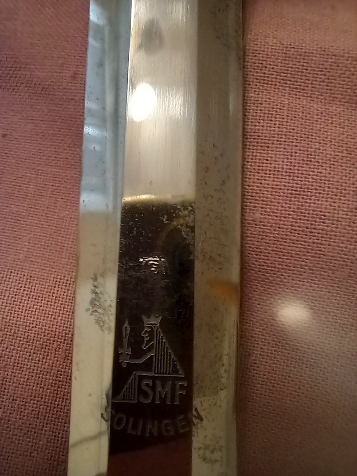

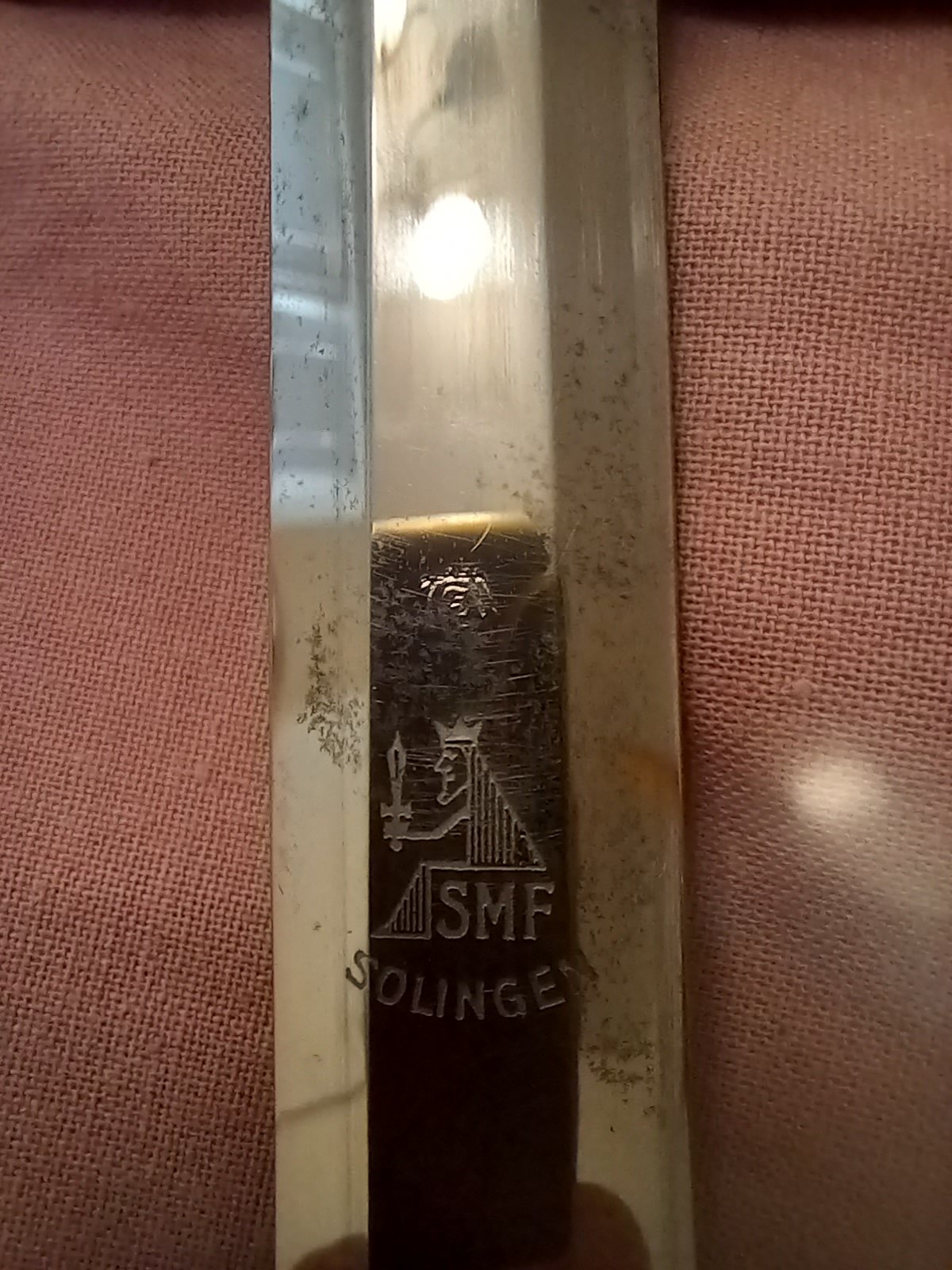

    Доброго вечора шановні Форумчани
    Допоможіть, будь ласка, порадою....
    Чи колись ставились клейма військової [приемки] на ранніх кортіках Люфтвафе?
    Чи додає це якоїсь колекційної вартості?

    Не дуже схоже просто на дефект
    Щиро дякую за відповідь

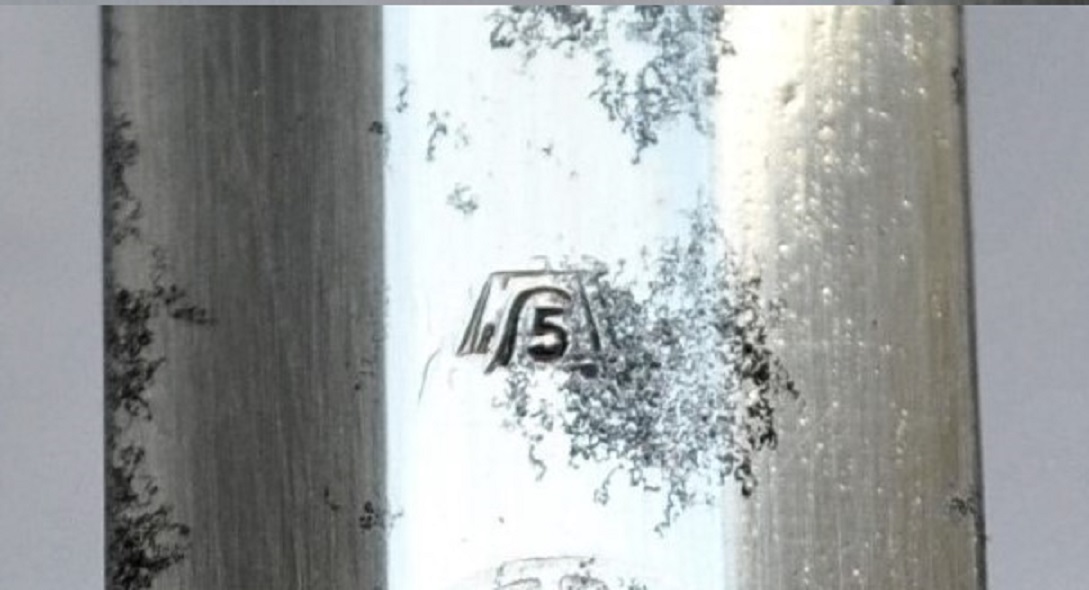

    Саме у цієї фірми (SMF) майже 90% "люфтів - 2-х" мають таке клеймо - "5".

    Eto LW ZeugAmt nr.5 predpolozitelno.

    Но так и не понял, это клеймо или просто дефект?

    Написал же - КЛЕЙМО!!!
    "5" - цифра 5 внутри "стилизованного орла"

    Зрозумів, так схоже на "5" в орлі

    Клейма с цифрами 3, 5 и 8 как раз и являются клеймами приёмки, но только конкретно Люфтваффе - по-немецки Lufwaffenabnahmestempel.
    Т.к. Люфтваффе не относилось к партии НСДАП, поэтому не проходило приёмку RZM, как кортики СА/СС... а по причине того, что не было оружием (Вермахта), то и не проходило WaA.
    Клеймённые кортики - это ХО Люфтваффе, выдававшееся лицам, имевшим право его ношения. Так пишется в немецкой соотв. литературе.

    LW partom Wehrmachta v etom nepravilnij, no ne partom pod Heereswaffenamtom, s etovo prijemka LW byla delana stampami LW Zeugamter ili LW Abnahme Amt.

    Каммерштюк это ,если на кортике-прав Игорь. Стропорезы и прочие ножи ЛВ с клеймом приемки не каммерштюк.С детства об этом знаю.
    Кроме как на кортиках ЛВ я лично такого клейма на парадном оружии не видел и всегда клеймо игл5 с клеймом производителя в паре. Всегда такие кортики ЛВ называли Камерштюк. Давно когда то это тут уже обсуждалось.
    Дополню немного, встречаются эти ЛВ реже обычных и всегда в минте, т.е. ни когда не были в обращенни, стоят столько же сколько обычный, раньше лет 20 назад стоили даже чуть дешевле обычного ЛВ, не знаю по чему.
