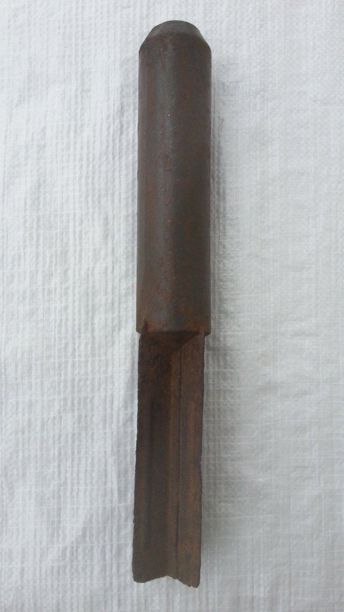

    Добрый вечер.Подскажите по такому клейму,дело в том что сверху 1см было наполнителя,а дальше пусто.Спасибо.С ув

    Доброго.
    Не видно не зги:D
    Не пойму что может дать ответ.
    Снаряжательный завод ставил штамп краской.
    По клейму дитейки можно определить завод - изготовитель корпуса.
    В разные годы количество заводов имевших отношение к изготовлению авиабомб (от частей для сборки до готовой продукции) составляло от 200+\- до 50 емгип, заводы переезжали, переподчинялись наркоматам, меняли нумерацию. Там на сейчас хорошо если половину разобрать, особо в заказах такого калибра.

    Да я просто подумал,если так мало наполнителя,значит бомба какая то интересная, а получается халтура была допущена.

    Может и не халтура.
    Все зависит от снаряжения. Вот мне попадались тоже такие штуки. 76 мм снаряд О-350. Сверху чуть чуть ВВ ( трот) и дальше пустота.
    Оказалось что данные снаряды снаряжали двумя ВВ - сверху тротиловая пробка 50 гр, а дальше более дешевый амматол 80/20.
    Он на основе селитры. И при длительном хранении во влаге разлагается.
    Такое же наблюдал и в 82 мм минах - сверху чуть чуть ВВ, а дальше пустота. И только на дне немного трухи какой то.
    Это если нет взрывателя и долго лежали с выкрученным взрывателем. Селитра просто ушла.
    А вот с вкрученными взрывателями все на месте.

    Да,взрывателя не было, на дне кусок бумажки был,а с пустоты запах какой то странноватый,горечь во рту долго стояла.

    Что и требовалось доказать. Остатки разложившегося амматола.
    Это повсеместно такое. Стандартное явление для боеприпасов изготовленных после 1941 года.
    Все почему то по наивности думают, что если нашел ВОП - то в снаряге только трот. Та трот по войне попадается не часто. Только довоенные боеприпасы или гранаты, авиация.
    А так - сплошь суррогаты - шнейдериты, амматолы, аммоналы, динитронафталин и ещё бог знает что.

    Так и говорить о браке не стоит.

    Это однозначно никакой не брак. Это особенности снаряжения двумя ВВ, один из которых на основе селитры.

    Знал бы прикуп жил бы в Сочи,век живи век учись,признаю, не прав был на счет халтуры.Спасибо за пояснения.С уважением ко всем.
