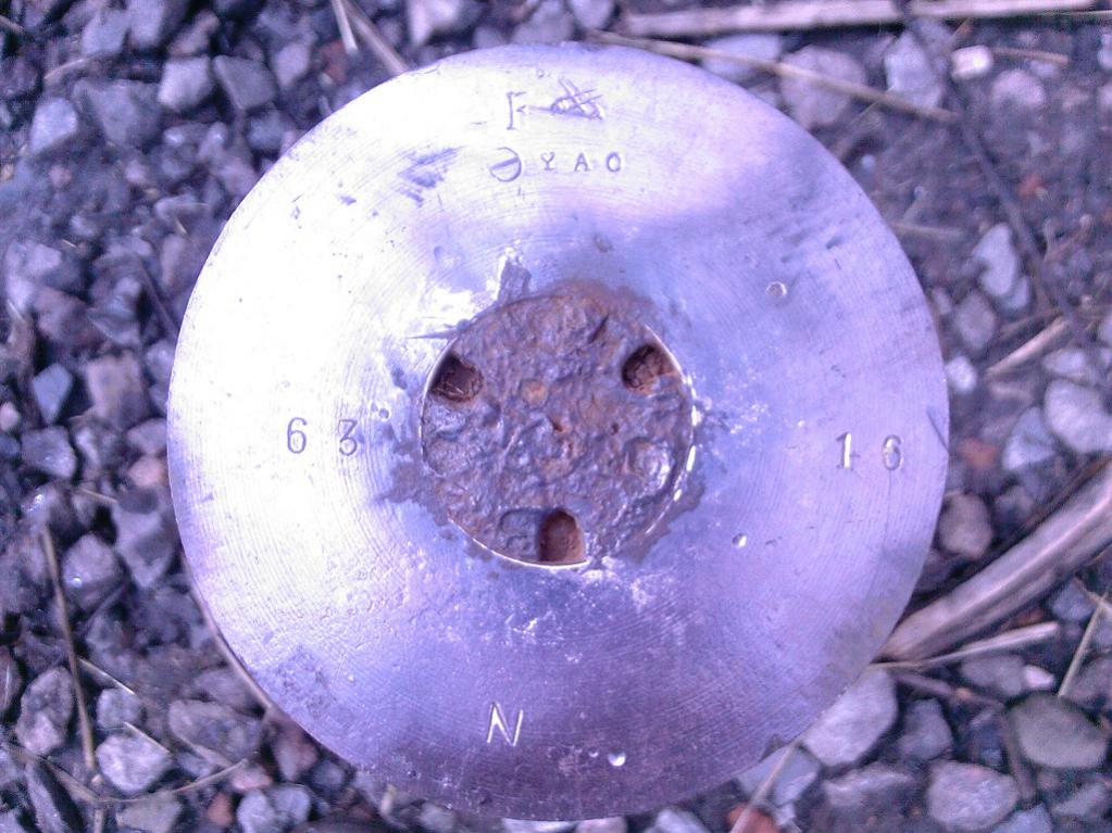

  1. Ragday
    Ragday Stabsgefreiter
    1.114
    Доброго здравия. Подскажите по 76миллиметровке, что за клеймо на ней стоит? Всем спасибо.

    укажи длину гильзы
  4. Ragday
    1.114
    380мм Вот нашел, а описания нет.

    токмак
    Это гильза с двойной перезарядкой гильзы выпуска 1916 года.Капсульная втулка ВК-3 или ВК-4 советского производства

    111
    Судя по клейму с пушками, это америкосы. Производителя назвать затрудняюсь.

    Да Советы это точно, не Янки.

    Мне кажется это немец но может и француз

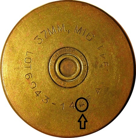

    Да какие-же это Советы? Там по русски - только цифры:D
    Пушки ставились на амеровских гильзах.
    Пушки на моей несколько другие, но и гильзы разного периода.

    И что? На первую мировую БП к русским 76мм пушкам изготавливались, кроме России, в-основном, в США, Великобритании и Франции. Ваша гильза 1916г. выпуска и изготавливали ее, естественно, не под ту пушку, на которую вы ссылаетесь.
    Вот еще картинка:

    Ну Вы же видете разницу в клеймении и я не на пушку ссылался, а на изображение клейма которое никак не Амерекосовское.
  13. Ragday
    1.114
    Я возражать не буду возможно все и двойное клеймение не исключение, хотелось бы точно по клейму узнать, вот то что я предоставил более подходит нежели то что скинули Вы. С Ув.

    Понял, что имелось в виду. Только для того, чтобы посмотреть вниз страницы нужно вначале кликнуть название пушки.
    В низу страницы изображена просто советская артиллерийская эмблема. Ее изображением советские гильзы никогда не клеймили, зато ее на петлицах носили.

    Да я вкурсе о петлицах. А вот насчет клеймили или нет не факт. Вобщем Вы склоняетесь что это Америкос? Влюбом случае спасибо за дискуссию и участие. С Ув.

    Я думаю, что гильза производства США. Клейм с пушками на отечественных гильзах ни разу не видел.

    По клейму производителя ничего не скажу, но гильза зарубежного производства для русских пушек обр. 1900 г, обр. 1902 г.
    Что зарубежного - ясно по нерусским клеймам:) А что для русских пушек - по размерам гильзы и по втулке с вырезами под русский (советский) ключ.

    Те, що вона не російська - очевидно. Але ІМНО й не американська.
    Клеймо знайоме до болю...чи-то Франція, чи Японія:smile_6:...склероз+не моя тема.:D

    А ведь и вправду - японец! См. тему:http://reibert.info/forum/showthread.php?t=119357 пост №8
    Меня тоже посещало с этим клеймом странное дежавю. Тема как бы моя и не совсем моя: до собирания по клеймам 76мм гильз я еще не пока дорос.:D

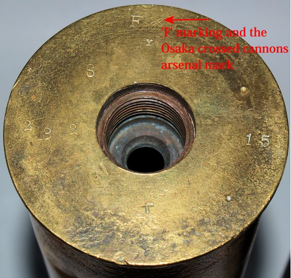

  21. Costas
    Costas Stabsfeldwebel
    801
    Pietari
    76x385R
    Точно, а я всё вспоминал: где же подобное видел...
    Но пишут, что это допклейма на трофейных гильзах...
    Down below two headstamps are shown of captured Russian 76.2x385R "Ratsch-Bum" casings. The headstamps are completely Russian, but for two markings appearing at the 12 o'clock position, being the two crossed cannons (= Osaka arsenal mark) and the notorious 'F' marking!
    Surely then, with such a basic set of re-usage markings (i.e. not even the date is stamped in), this 'F' must have been of crucial information. Precisely what one would expect from a mark indicating the charge amount, as such information is vital for accurate ballistic calculations.
    http://www.japaneseammunition.com/start.php?main_cat=23&sub_cat=191&access=view&exp_sub_cat=191

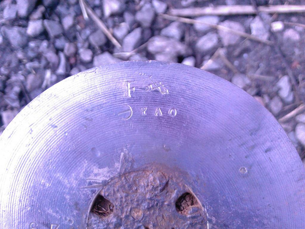

    Подскажите пожалуйста вот такую букву прописную в годе ставили в каком случае или на каких заводах, в общем в основном все гильзы попадались с заглавной буквой, а эта с прописью.
