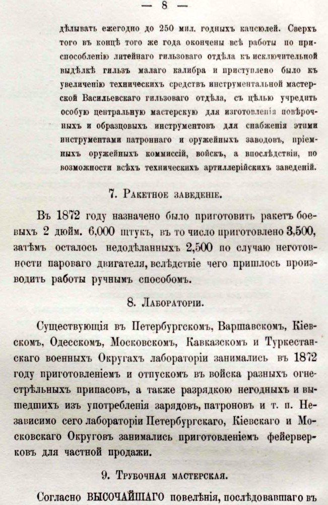

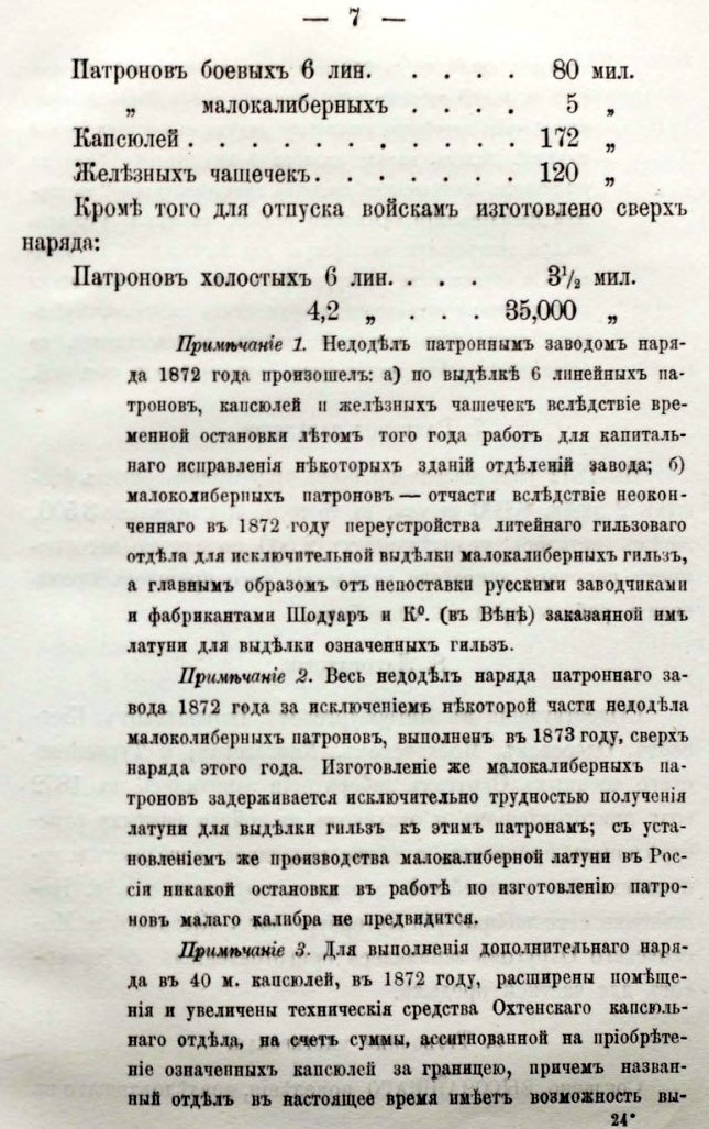

    В 1872 году из-за непоставки латуни русскими заводчиками и венской фабрикой «Шодуар и Ко» Петербургский патронный завод невыполнил план по производству гильз.
    Kugel та treshkin подобається це.

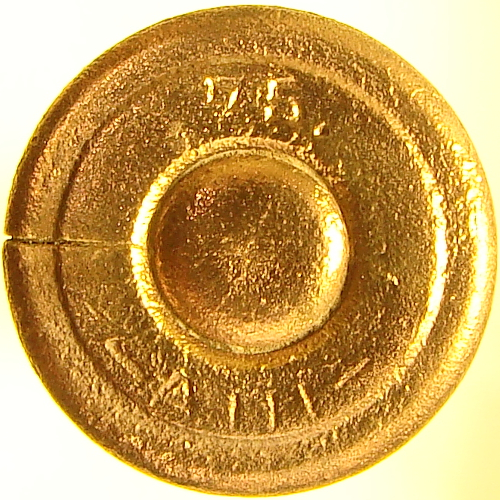

    Вот такого клейма не встретил в этой ветке. Вдруг, будет полезным для общей картины. "А" в маркировке, как я понимаю, "Американская латунь"
    Antis, Птица Говорун та treshkin подобається це.

    Использовалась ли американская латунь в 1875 году – это под вопросом. А вот во время войны с Турцией, в 1877 году, было получено из Америки 44 тысячи пудов латуни и 30 миллионов 4,2-линейных патронов.
  13. Grand
    Grand Oberleutnant
    4.175
    Только не понятно – были поставки от Шодуар или ППЗ так ничего и не дождался.

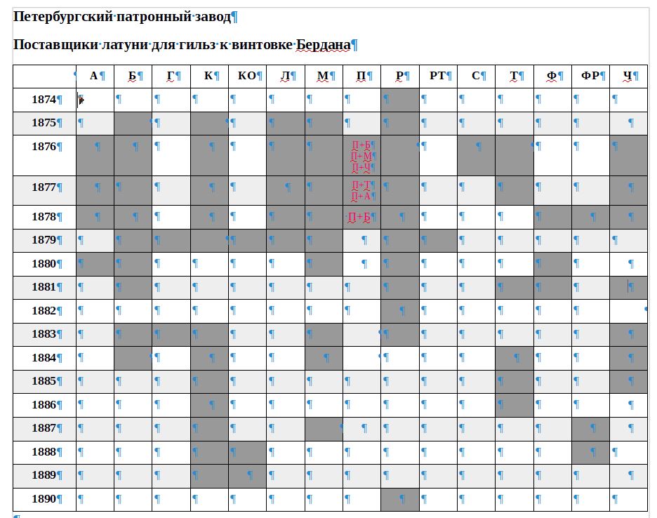

    Grand нашёл информацию , что Франко-русское общество было основано в 1880 году для покупки заводов Берда ( и в 1881 году это общество получило разрешение на приобретение этих заводов с обязательством исполнить ранее заключённый конракт Берда с ГАУ ).
    Но treshkin в таблице даёт информацию, что в 1878 году было клеймо Ф и ФР ( но франко-русское общество было организовано только в 1880 году ). Отсюда можно предположить, что для 1878 года ФР это 2 поставщика латуни : неизвестный поставщик Ф и завод Розенкранца . По 1879 году мы наблюдаем двойное клеймо РТ, поэтому предположение с ФР имеет некоторое обоснование.

    Источники указывают, что во второй половине 1880-х годов Тульское предприятие Гилленшмидта состояло из патронного, меднолитейного, латунно-прокатного и капсюльного заводов.
    В связи с растущей потребностью в изделиях из красной меди для железных дорог и химической промышленности, Тульский завод основал в 1896 г. меднопрокатный отдел, который начал работать в 1898 г. И с 1898 г. название предприятия упростили, оставив только "Тульские меднопрокатные и патронные заводы"
    ТПЗ отчитывался перед ГАУ за изготовленные патроны. Поставщики латуни ГАУ не интересовали.
    Латунный завод начал работать в 1885 г., а постройку нового патронного завода начали обсуждать лишь 1890-1891 гг., в связи с принятием ВМ на вооружение.
    Webley подобається це.

    Увы, это просто мой косяк. Во время очередного редактирования таблички в 1878 год попал серый квадратик напротив кода ФР. Такого кода в этом году среди моих клейм нет. Только что проверил.
    Исправленную и дополненную табличку вставил в тему
    tr30801 та GINDENBURG подобається це.

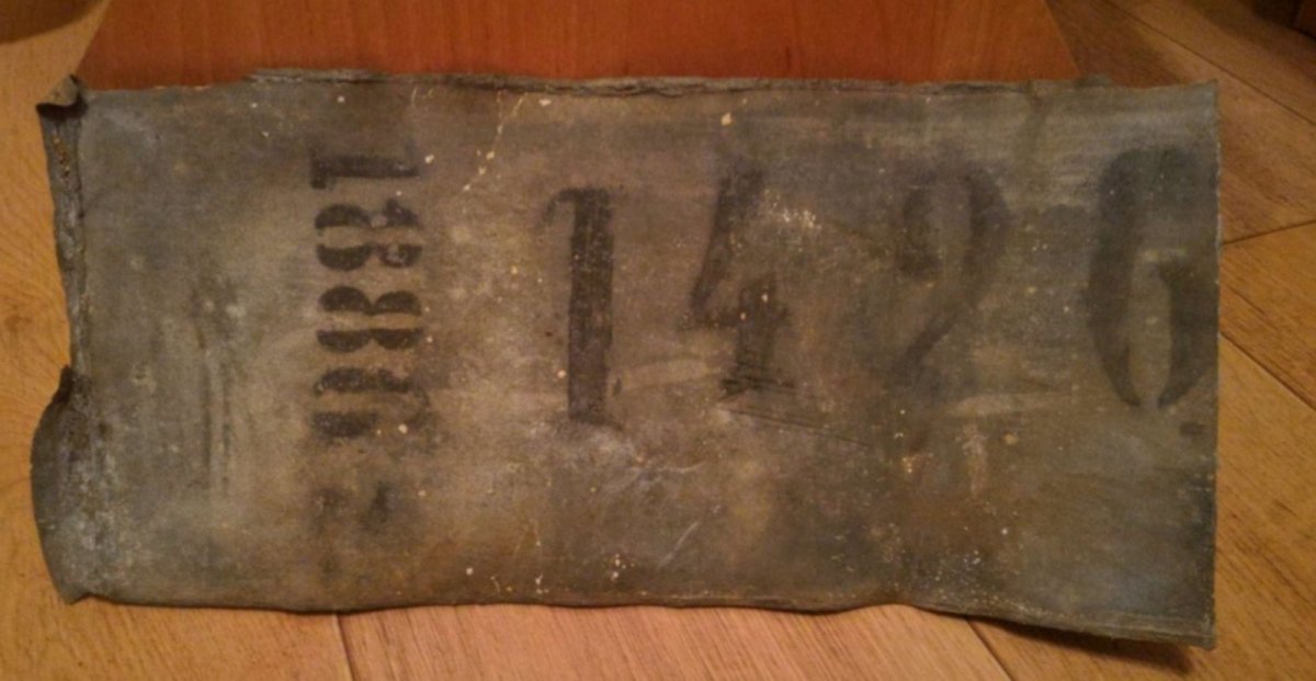

    В интернете попалось фото. Пишут что крышка от цинка бердана 1886г....
    Grand та GINDENBURG подобається це.

    Київ, Україна
    Это часть крышки. Справа - обломанный край.

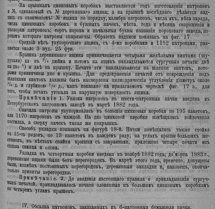

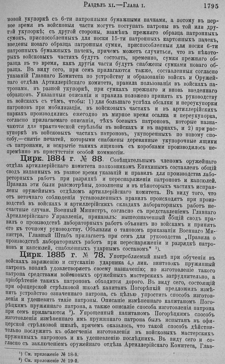

    В Описании герметической укупорки боевых 4,2 линейных металлических патронов (Приложение к Циркуляру 1884 г. №11) указано: «на крышках цинковых коробок выставляется год изготовления патронов и № одинаковый с № деревянного ящика». А сами цинковые коробки предписывалось распаивать. Разрезать крышки допускалось только если не было возможности распаять.
    Antis, Kugel, GINDENBURG та ще 1-му подобається це.
