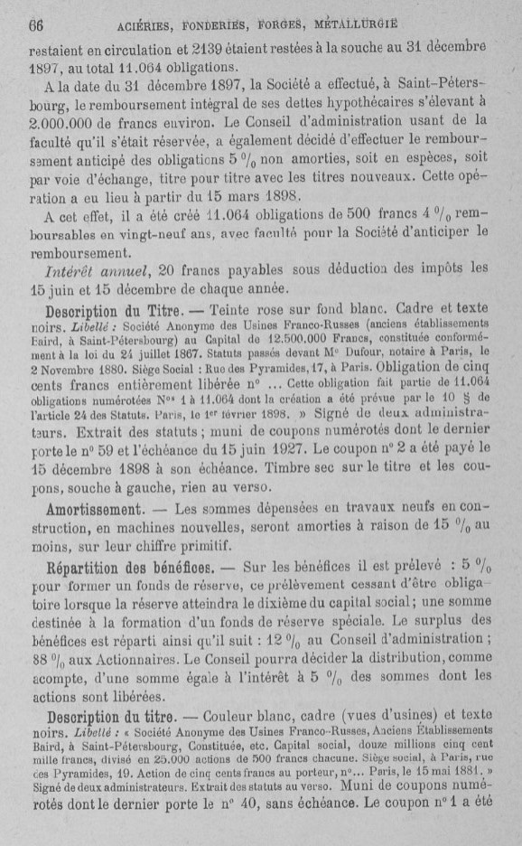

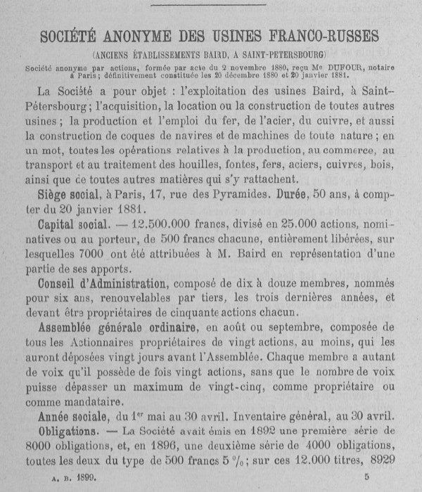

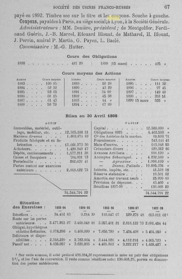

    Webley, вот еще по Франко-Русскому обществу из французского издания Bourse de Lyon. Manuel des sociétés par actions de la region Lyonnaise, 1899. Но текст нужно самому переводить.
    Antis, tr30801, treshkin та ще 1-му подобається це.

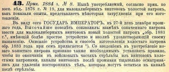

    4.175

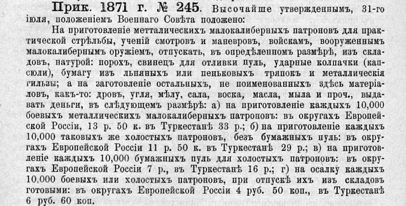

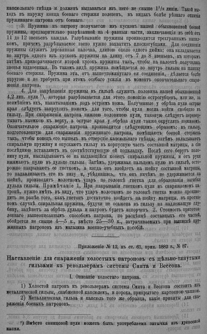

    Приказ 1884 года №8. Ныне употребляемый, согласно приказу по военному ведомству 1876 года №19, для малокалиберных винтовок холостой патрон, как показали опыты, представляет некоторые затруднения при его изготовлении.
    В виду сего государь император, в 27-й день декабря прошлого года, повелел взамен означенного патрона ввести для винтовок новый холостой патрон «образца 1883 года», имеющий более простое устройство и вполне удовлетворяющий своему назначению.
    (Патрон обр. 1876 года показан в сообщении № 168).

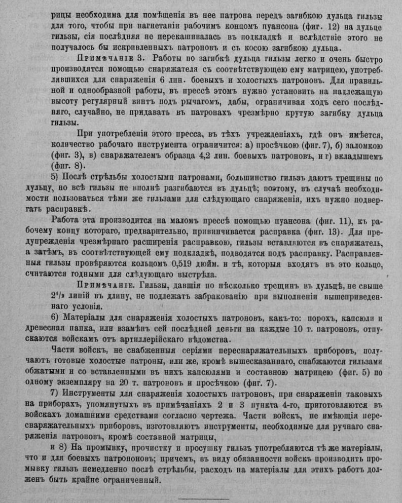

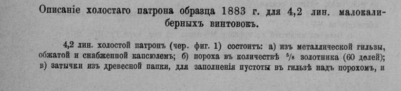

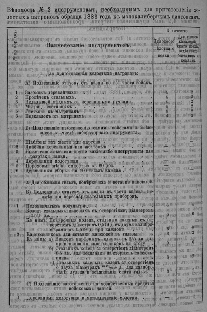

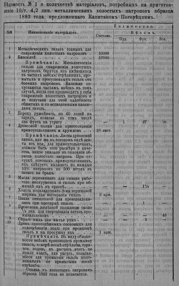

    Описание холостого патрона образца 1883 года для 4,2-линейных винтовок.
    tr30801, treshkin та Kugel подобається це.

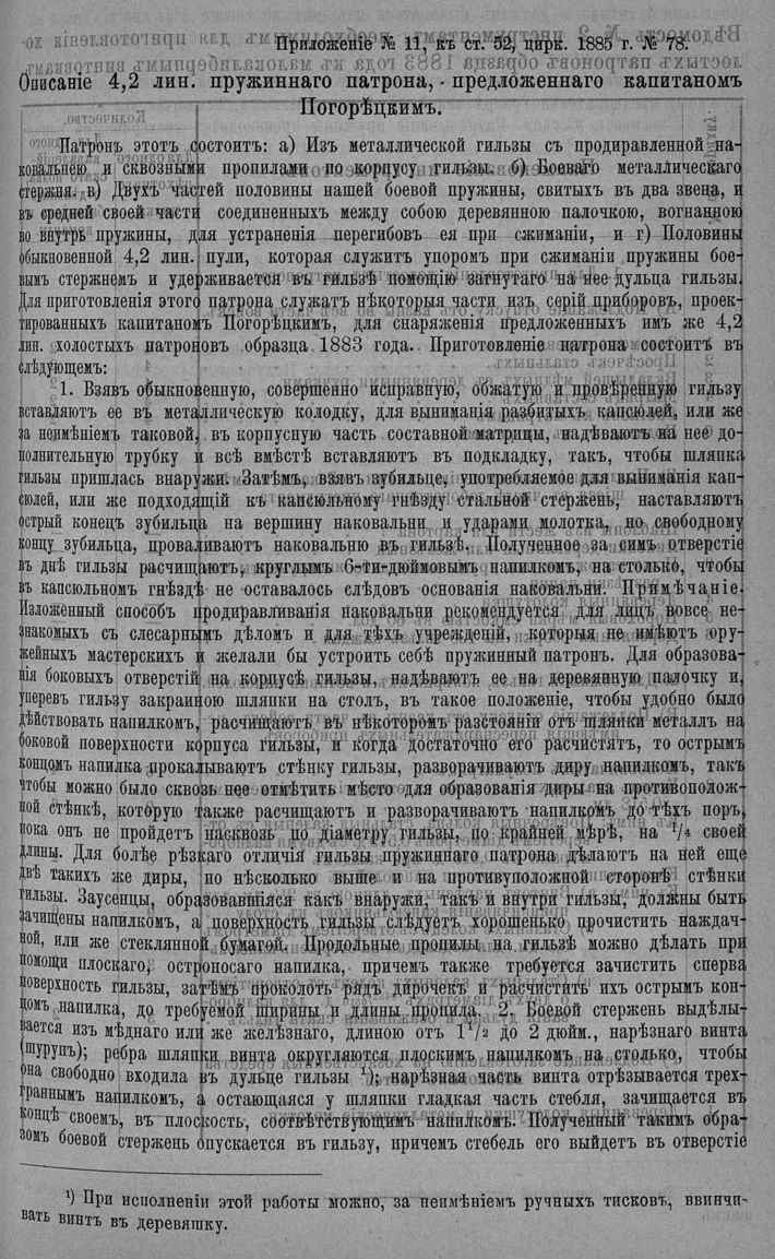

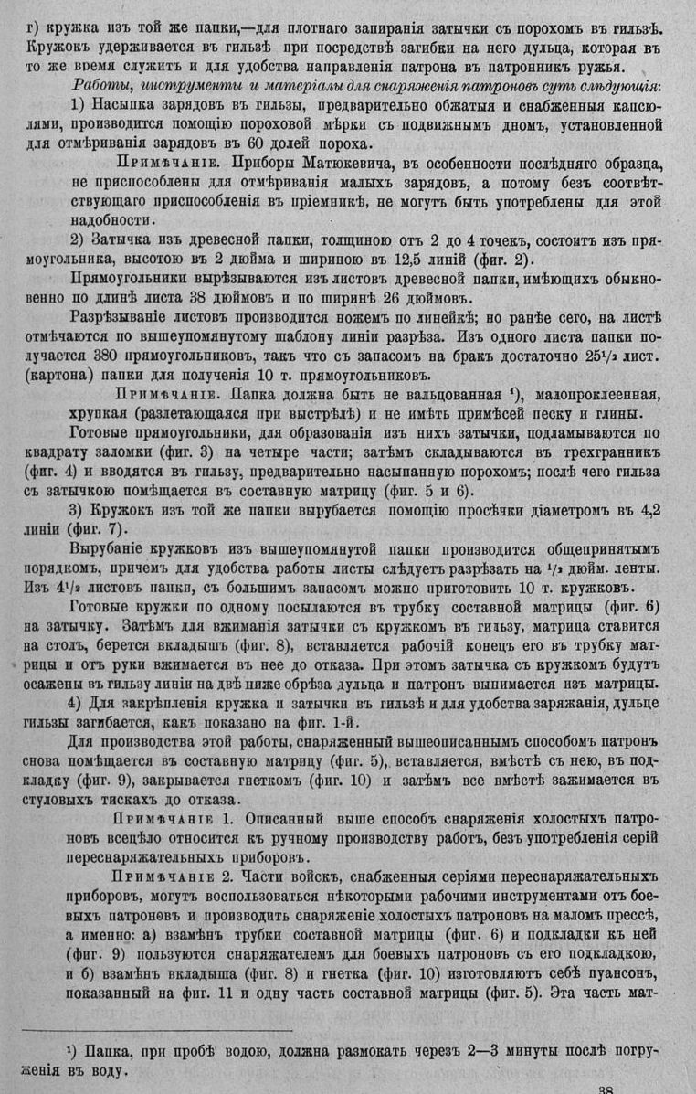

    Описание 4,2-лин. пружинного патрона, предложенного капитаном Погорецким (к сообщению №169)
    tr30801, treshkin, Kugel та ще 1-му подобається це.

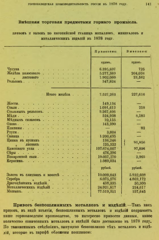

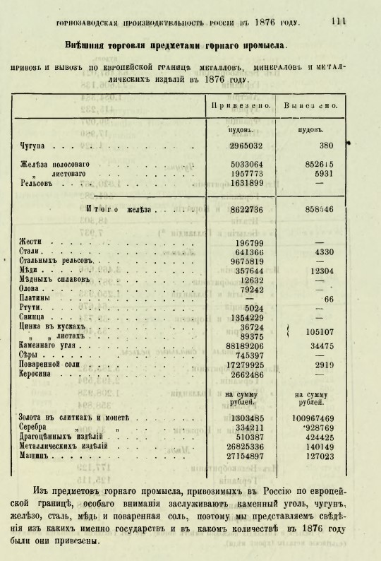

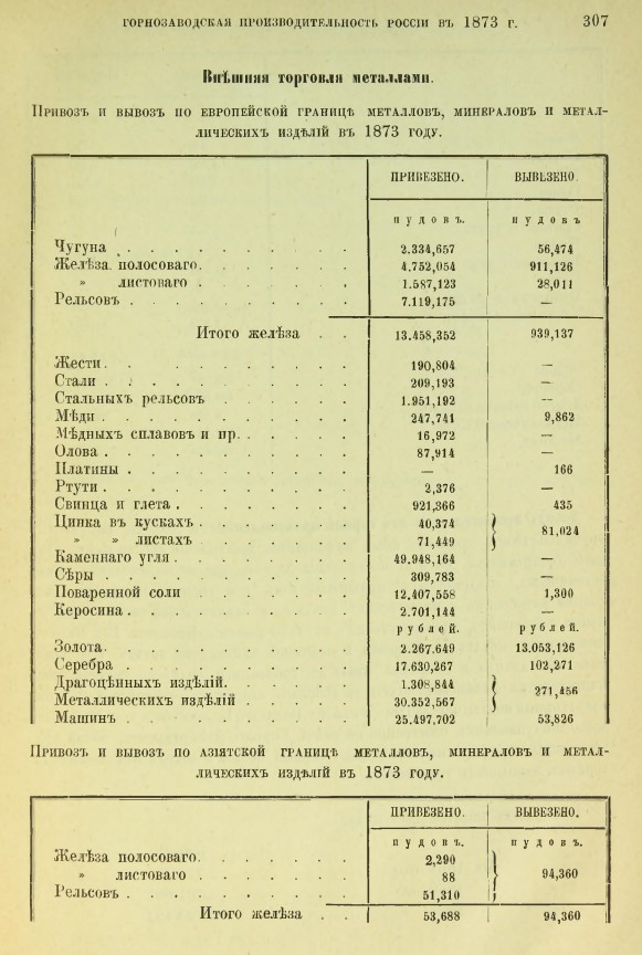

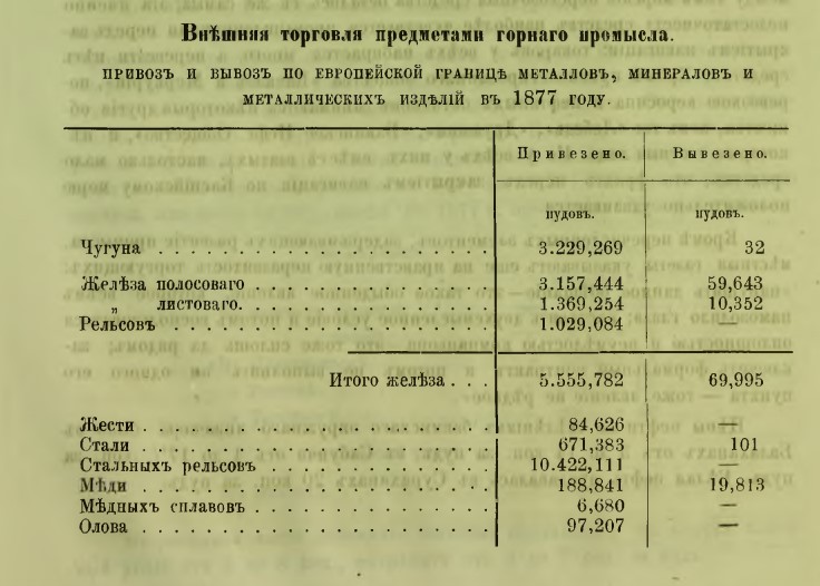

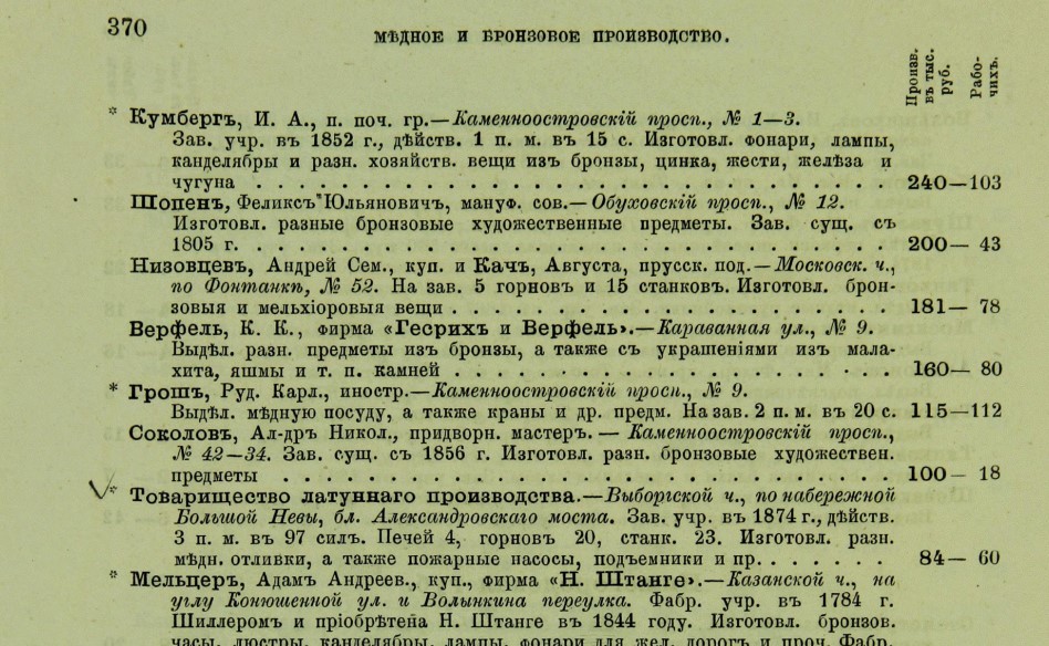

    О импортных поставках в Россию меди и медных сплавов (в дополнение к сообщениям №161 и №164).
    «Горный журнал» ежегодно печатал статистические данные о горно-заводской производительности России. По этим обзорам видно, что начиная с 1871 года в стране началось снижение добычи меди; и это при том, что шло перевооружение армии и для производства патронов требовалось всё больше и больше латуни. Нехватку меди и медных сплавов компенсировали большими закупками за границей (крупнейшие поставщики меди – Великобритания, Германия). И если медь, хоть и в малом количестве, но экспортировалась, то медные сплавы из империи не вывозились.
    «Кроме истощения некоторых старых рудников, на уменьшение выплавки меди влиял огромный привоз меди и латуни из за границы для приготовления металлических патронов» (Горный журнал, 1875г. №2)
    tr30801 та treshkin подобається це.
  7. Grand
    Grand Oberleutnant
    4.175
    Товарищество латунного производства в С-Петербургской губернии (завод учреждён в 1874 г.) упоминается в «Указателе фабрик и заводов Европейской России и царства Польского» за 1887 год. Думаю, сообщения о Товариществе есть и в более ранних выпусках «Указателя фабрик и заводов».

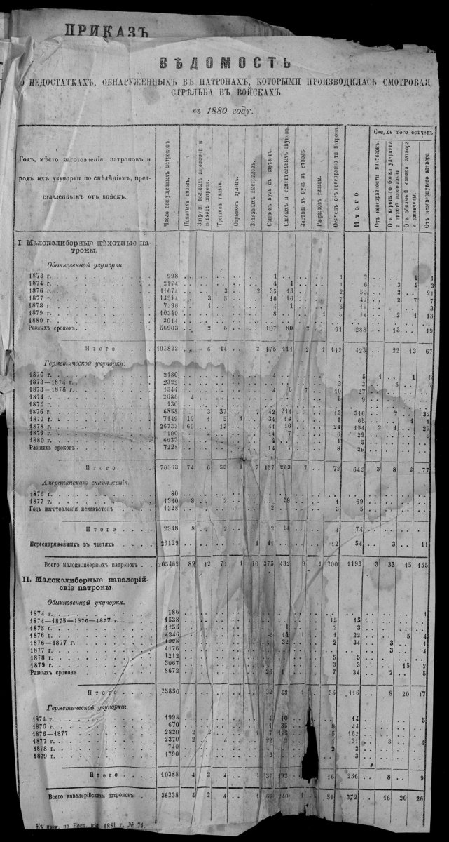

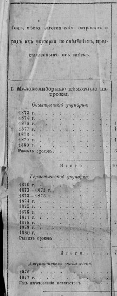

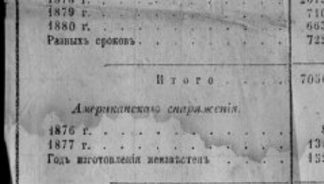

    Там есть 3 раздела, которые нам нужны: 2 раздела по бердановским патронам петербургского производства и один раздел по патронам американского производства.
    В двух категориях по петербургскому заводу указывается " Разных сроков " ( т.е. разных годов ! - это значит что года на патронах в этой россыпи определить можно , но нет надобности точно разделять по годам )
    А в категории по американским патронам указано " Год изготовления неизвестен " ( т.е. на этих патронах отсутствует год изготовления ).
    Есть разница между " Разных сроков" и " Год изготовления неизвестен " ?

    Но как понять ПЕРИОД изготовления американских патронов, если там вместо года изготовления гильзы стоят ЗВЁЗДЫ ?

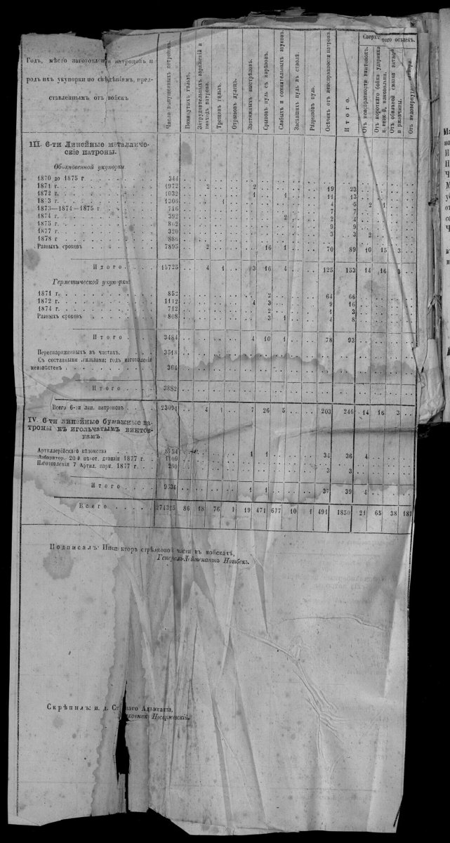

    Вот в этих двух листах ведомости для петербургских патронов " малокалиберных " и 6 лин россыпью писали " Разных сроков " ( я насчитал суммарно около 82 тысяч патронов россыпью в двух листах ведомости ) но "малокалиберные" американского производства россыпью получили подпись " Год изготовления неизвестен ".

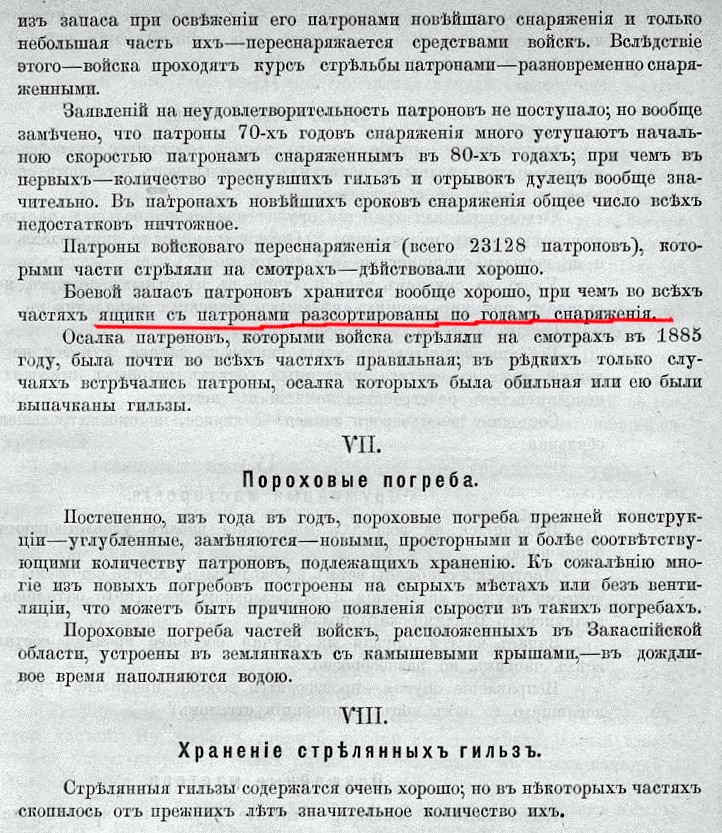

    Для войск главный показатель – это год снаряжения патрона.
    GINDENBURG подобається це.
