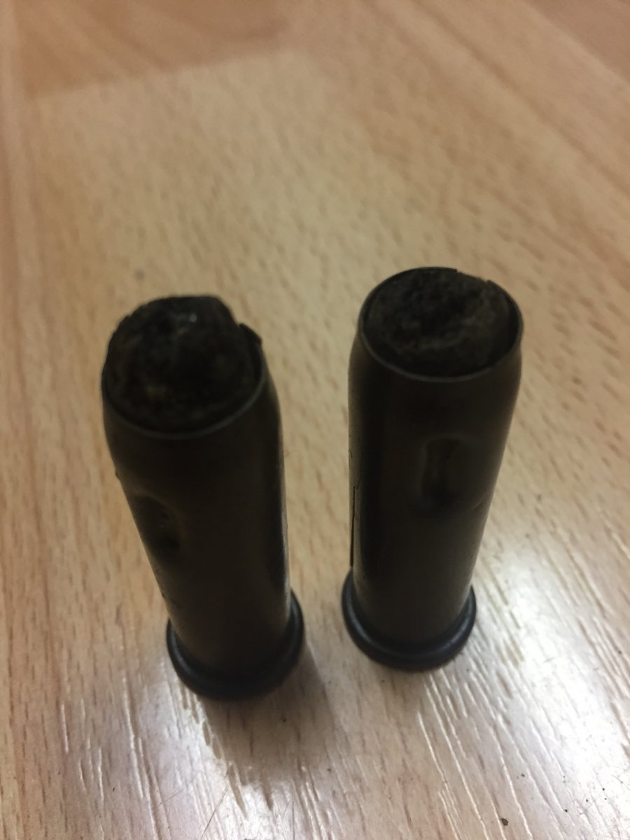

    manfredd Leutnant
    24
    46
    1.891
    Украина Харьков

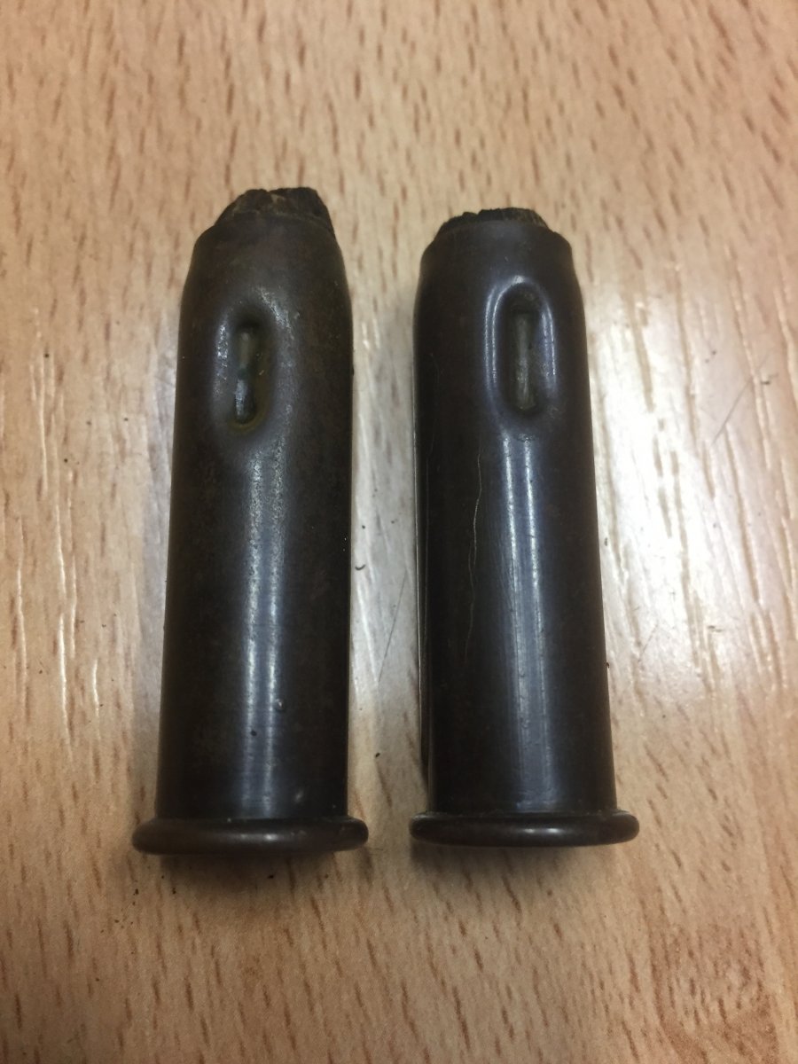

    Нечастый вариант"пружинного" учебного патрона Бердана(не мое).
    Butterfinger, treshkin, Thanator та 7 іншим подобається це.

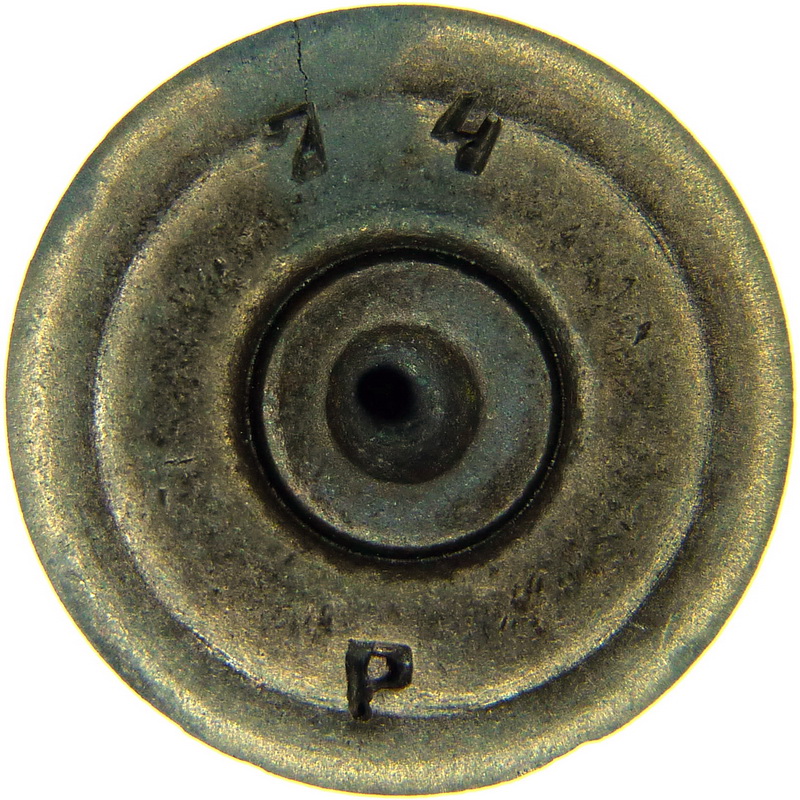

  8. Thanator
    Thanator Obergefreiter
    79
    Подольск

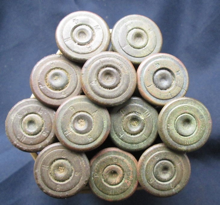

    74 P.jpg Поставщик латуни - завод К.Ф. Розенкранца

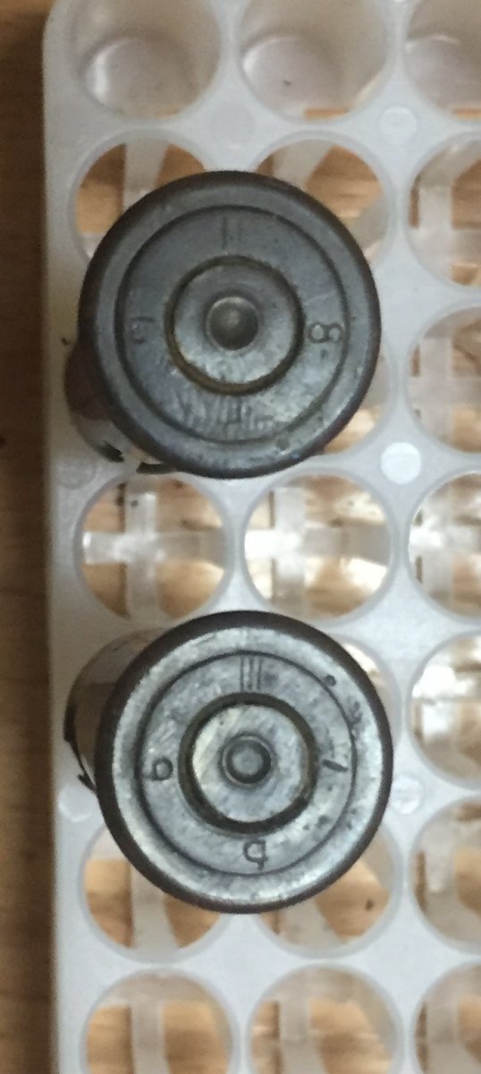

  9. Ave Danzig
    Ave Danzig Oberschütze
    20
    Польша / Украина

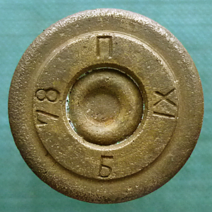

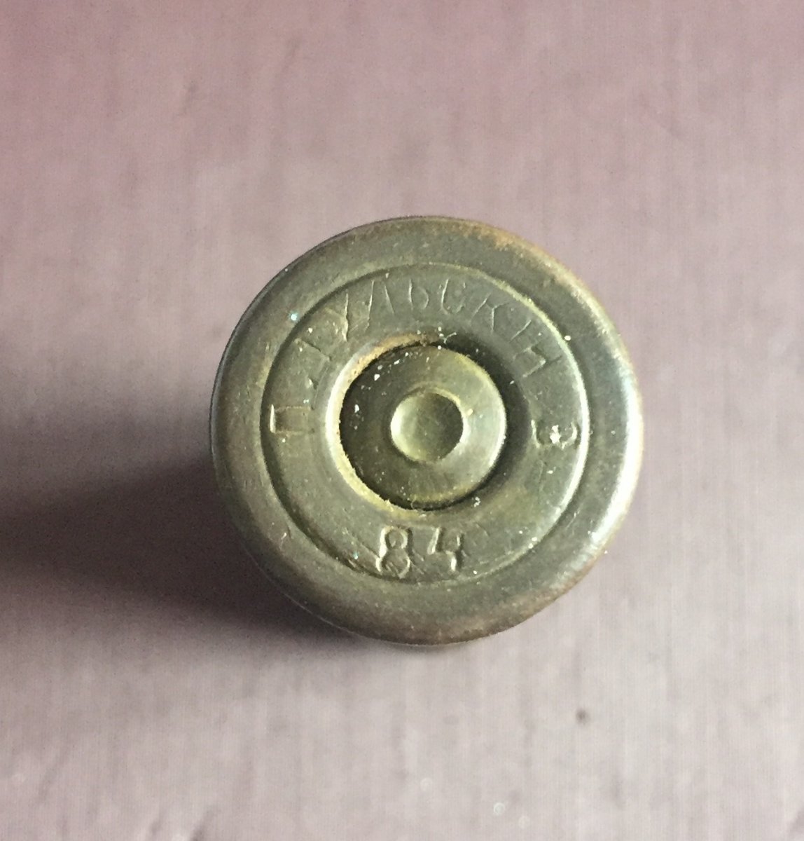

    Можек кто нибудь что то скажет по этому клейму ?
    П IX Б 78
    Antis, Butterfinger, Птица Говорун та 3 іншим подобається це.
  10. Ave Danzig
    20
    Польша / Украина

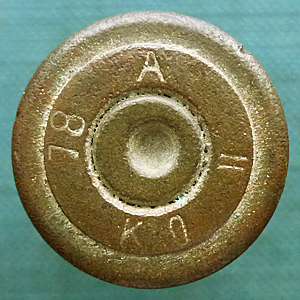

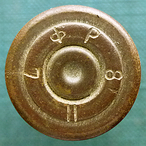

    3 вопроса:
    1) ФР это латунь из: Акционерное Общество "Франко-Pусских заводов" или А.О. "Франко-Pусских заводов" + завод К.Ф. Розенкранца ?
    2) А К или А КО ето как я понимаю 2 постовшика латуни: Английская / Американская + завод А.Г. Кольчугина или завод Комелова а гильза изготовленна на Литейном П.З. ?
    3) Буква Б это Завод Берда, а П это что ? Петербургский П.З. ? или другой поставшик латуни ? Заметтие что это тот самый период что выше (А К / А КО).
    Возможно ли что это короткая партия с Питерской (своей ?) латуни и для того стоит конкретный месяц а не триместр ?
    minitarn3838, Kugel, Скарабей та 4 іншим подобається це.

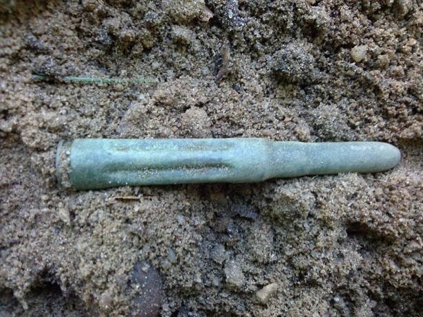

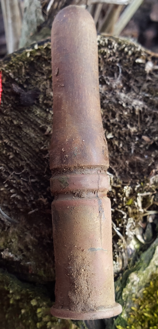

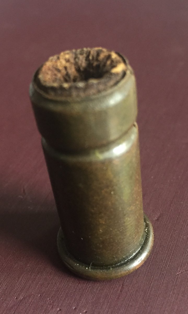

  11. Butterfinger
    Butterfinger Feldwebel
    257
    Киргизия
    Откуда такой чудный сохран?? Где найдены, какой грунт?
  12. Ave Danzig
    20
    Польша / Украина
    Грунт писочный, Польша - г.Пултуск / г.Торунь
    minitarn3838, Скарабей, Kugel та 2 іншим подобається це.

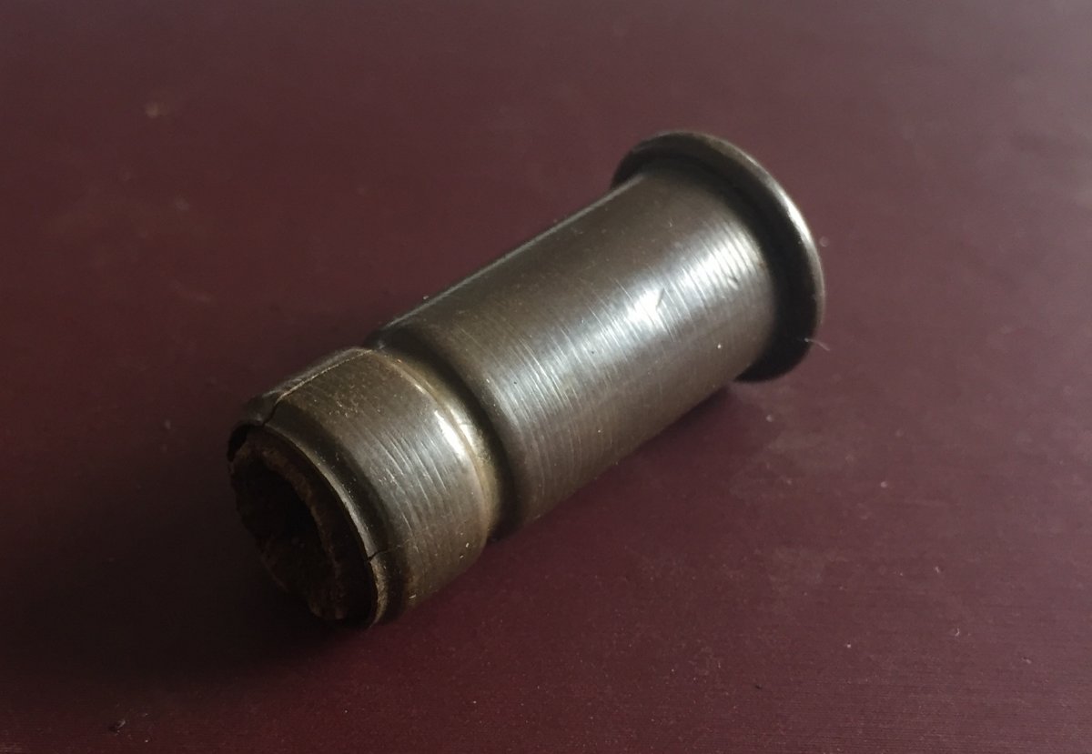

  14. Птица Говорун
    Птица Говорун Stabsfeldwebel
    411
    20
    709
    839
    Мати міст руських.
    Это вам не с интернетов чужие картинки тырить:p
    ПС: время не пощадило дерево(

  15. Птица Говорун
    411
    20
    709
    839
    Мати міст руських.

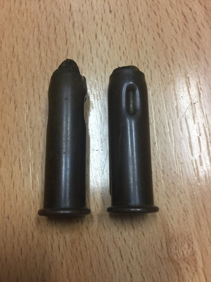

    Ещё один тип Бердановского учебника

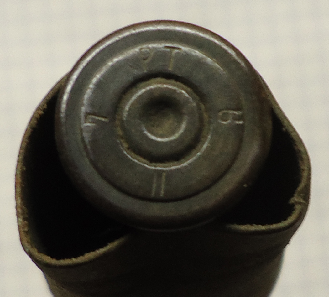

  16. Webley
    Webley Stabsfeldwebel
    1.176
    Нехарактерное клеймо бердана 7 РТ 9 II
    РТ - Розенкранц и Тульский заводы?

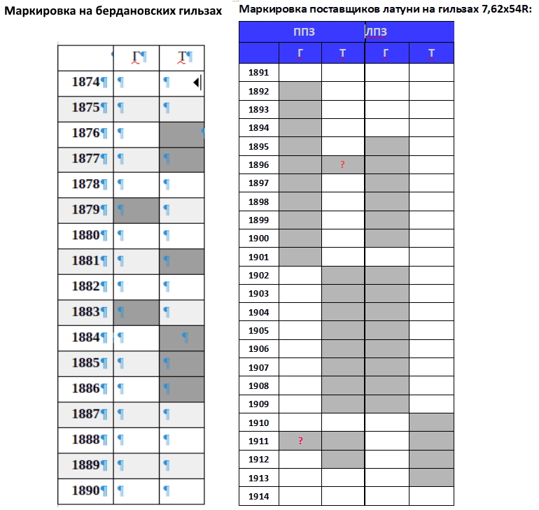

    2021-03-26 000122.png Как писал классик украинской литературы Лесь Подерев'янський: "Здраствуйтє, рєбята, я вам поєб**ся принєсла!"
    Волею карантина пришлось мне навести порядок в бердановских гильзах, которые много лет пылились в коробке. Свои клейма и некоторые маркировки из сети я свел в табличку и понял, что вопросов у меня стало больше, чем было до карантина...
    Особенно по поставщикам латуни. Например, классики (Борцов&Челноков, Мавродин, Давыдов и др.) в качестве поставщиков латуни указывают следующие заводы:

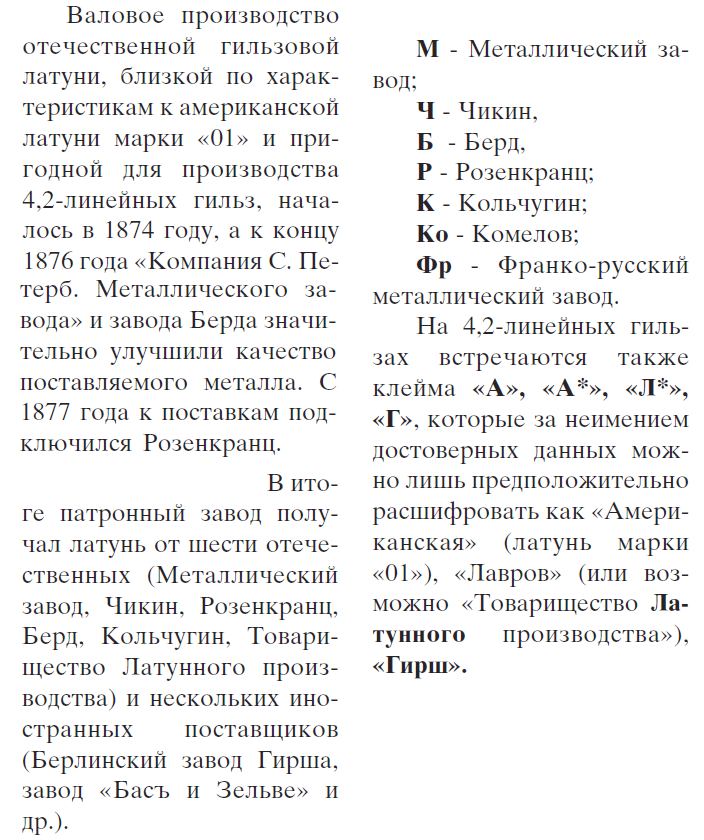

    Более-менее четкое описание кодов поставщиков латуни дают Борцов и Челноков:

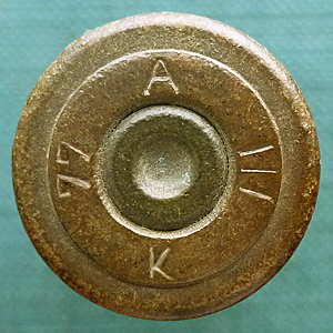

    К — Товарищество латунного и меднопрокатного заводов Кольчугина. Село Васильевское Юрьевского уезда Владимирской губернии. Основано 6 мая 1871 г. на кредит, полученный от торгового дома «Вогау и К°». В 1876 г. заводы перешли в собственность «Товарищества латунного и меднопрокатного заводов Кольчугина», в котором основной капитал принадлежал торговому дому «Вогау и К°». А.Г. Кольчугин вошел в правление, но в 1887 г. продал товариществу свой пай. Тут все выглядит логично.
    КО — пока принята версия, что это завод Комелова. Ничего не нашел по Комеловскому заводу, как производителю латуни. Поиски дали лишь завод М.М. Комелова в С.-Петербурге, который оцинковывал стальные листы.

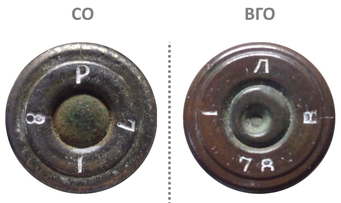

    В настоящее время устоялась следующая система идентификации отделов Петербургского завода, выпускавших гильзы:
    Снаряжательный отдел (СО) ППЗ
    Код поставщика латуни - на 12 часов
    Две последние цифры года производства разнесены - на 9 и 3 часа
    Период производства (I, II, III) - на 6 часов
    Васильевский гильзовый отдел (ВГО) ППЗ
    Код поставщика латуни - на 12 часов (как и у СО)
    Период производства - на 9 часов
    Буква В (т.е. ВГО) - на 3 часа
    Последние две цифры года выпуска - на 6 часов
    Расположение символов в маркировке ВГО могло меняться в зависимости от года, но это сейчас не важно

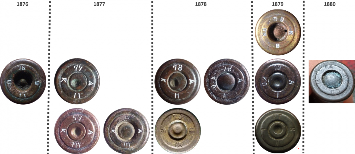

    Однако существуют немногочисленные клейма на гильзах Бердана с двумя кодами поставщиков латуни, которые не вписываются в общую схему:
    Какая у этих клейм общая особенность?
    1. Такие клейма применялись достаточно редко и
    2. Кроме буквы П, все они (даже сдвоенные - РТ и ГА) состоят из кодов, постоянно применявшихся для маркировки поставщиков латуни: А, Б, Г, К, Ко.
    Если принять как основную версию, что две цифры года выпуска соответствуют ВГО, то мы видим, что двойную маркировку поставщика применял как ВГО, так и СО (правда для СО пока известен только один год - 1879, но могли быть и другие)
    Так же мы наблюдаем довольно стройную картину трансформации двойных кодов с течением времени:
    1976-1978 - ВГО ставит маркировку второго поставщика латуни вместо своей фирменной буквы В
    в 1979 г. эта ситуация меняется - наверное из-за возникших сложностей с идентификации производителя (рядовые пользователи (склады, части) могли применять для идентификации простой алгоритм: раз нет буквы В в маркировке - значит это СО):
    - в первом периоде коды поставщика указываются по старой системе (на 9 и 3 часа, с потерей буквы В)
    - но в том же году буква В возвращается в маркировку, вытесняя код периода производства (Ко 79 К В)
    - в том же году сдвоенную маркировку применяет и СО, но делает это по своей системе - сдваивает (объединяет) коды поставщиков (РТ)
    И уже в 1880 году ВГО тоже набивает сдвоенный код поставщиков латуни (ГА), что позволило сделать маркировку максимально понятной и однозначной

    Что же касаемо производителей гильзовой латуни, то в литературе если они и указывались, то главнейшие её поставщики «Выделка гильз ведется вполне машинным путем и, по технической обстановке своей, она стоит на очень высокой степени совершенства. При первоначальном введении гильзового производства, потребная для этого дела листовая латунь получалась преимущественно из Северо-Американских Соединённых Штатов, благодаря высоким качествам ея, обязанным главнейше чистой меди, добываемой на рудниках Верхняго озера, а также и относительной чистоте цинка; но за тем, чрез короткий промежуток времени, гильзовые заводы уже стали пользоваться русскою латунью. Эта последняя доставляется двумя с.-петербургскими заводами – Франко-Русскаго общества и Чикина, и одним владимирским заводом, принадлежащим «Товариществу латуннаго и меднопрокатнаго заводов Кольчугина». (Фабрично-заводская промышленность и торговля России)
    А гильзы с буквами «А Ко» и «А К» я всегда считал это Адмиралтейские Ижорские заводы в Колпино.

    - Ижорские заводы были единственным поставщиком, который имел два кода - А К и А Ко
    - Эта версия не объясняет клейма I Ко В 79, Ко 79 К В
    Тем не менее, идея расшифровки кода Ко как Колпино кажется мне заслуживающей внимания. Ижорские заводы были большими, пресс для прокатки медного листа у них был, и арт. гильзы они делали.
    Код А им вряд ли бы присвоили, потому что он употреблялся для Американских поставок (разумеется, если эта версия расшифровки буквы А верна). И - не очень удобная буква, потому что при нечетком пробитии клейма можно спутать с римской II. А вот Ко - вполне могли присвоить.
