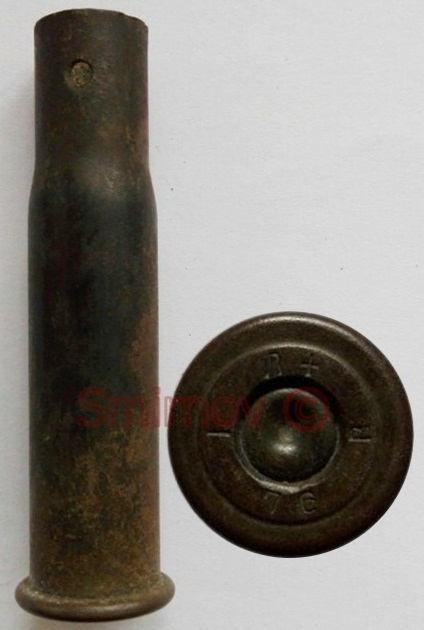

    По гільзі камрада Юнгера уже складніше.Стиль клейма берданівський,буква "п" кирилиця,а бортика нема...

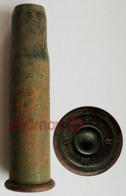

    Обе гильзы бердан.Клейма на второй гильзе подтверждают это.
    Отсутствие бортика является следствием отстрела из пушки Гочкиса (приспособа под бердан). Только пушечный затвор мог так лихо сровнять донце.
    Накол капсюля кривой )))

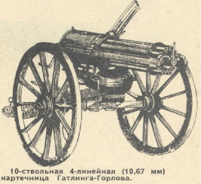

    Или картечница Гатлинга....

    Пошукав про ті пушки,знайшов тільки з великим калібром (37 і більше).Та й навіть якби затвор спресував бортик,то клеймо навряд чи залишилось би.Імхо...
    Знайшов таке :http://bookre.org/reader?file=45340&pg=3 ти,Макс,напевно мав на увазі не Гочкіса,а Гатлінга.Але там де знайшов ці гільзи ,була двіжуха тільки по 16-му,навряд чи вони тоді були в військах.

    Мався на увазi таке Гочкiс, а саме перехiдник для тренувальної стрільби ( зовні це був снаряд калібру 37 всередині якого був канал і патронник під берданівский набій).
    Застосовався для навчання особового складу, у цілях економії повноцінних боеприпасів калібру 37.
    Вже не пам*ятаю десь в літературі було його зображення (Здається в одній зі статей О.Борцова чи К.Соловьйова)

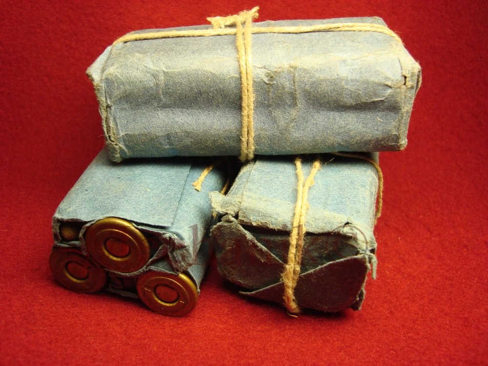

    Немножко синего счастья:)

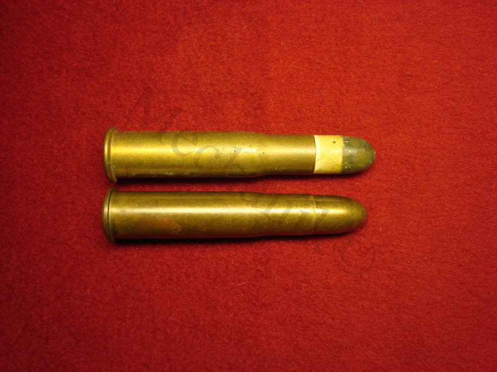

    Болгарский бердан.(Понимаю что не совсем в тему,но если перфразировать одного
    киношного героя "болгарский бердан - лучший друг русского бердана" ;) )
    Второе фото в сравнении

    Так похож на трассирующий Гра... Пульку не выбивал? Клеймо французское и всё такое.

    В Болгарии таких не видел. На вооружение в болгарской армии стояли толыко бердановские патроны с свинцовой пулей.

    Хз Андрюха, ориентировался на мунишн http://www.municion.org/11/11x57RBulgarian.htm

    Так распуливай его не жалея... Я когда свой такой же распулил, то наличие трассирующего Гра меня неописуемо порадовало... Как раз вставишь его в свою ленту :)

    В Болгарии нет такого чудо как "болгарский бердан". Ето наименование встречается только в иностранной литературе. Мы бердановских патронов не производили, только переснаражали.
    Наверно реч идет о какой-то государственой заказ. Например, в 1895 Сербия напала на Болгарии. Тогда Россия отзовала всех своих офицеров и перестала доставлят для болгарской армии оружия и боеприпасов. Тогда МО сделало заказ на доставки бердановских патрон в Австро-венгрии, в заводе Келлер и Ко. Потом были заказы в Франции, в SFM.
    По размером ети патроны аналоги руского.

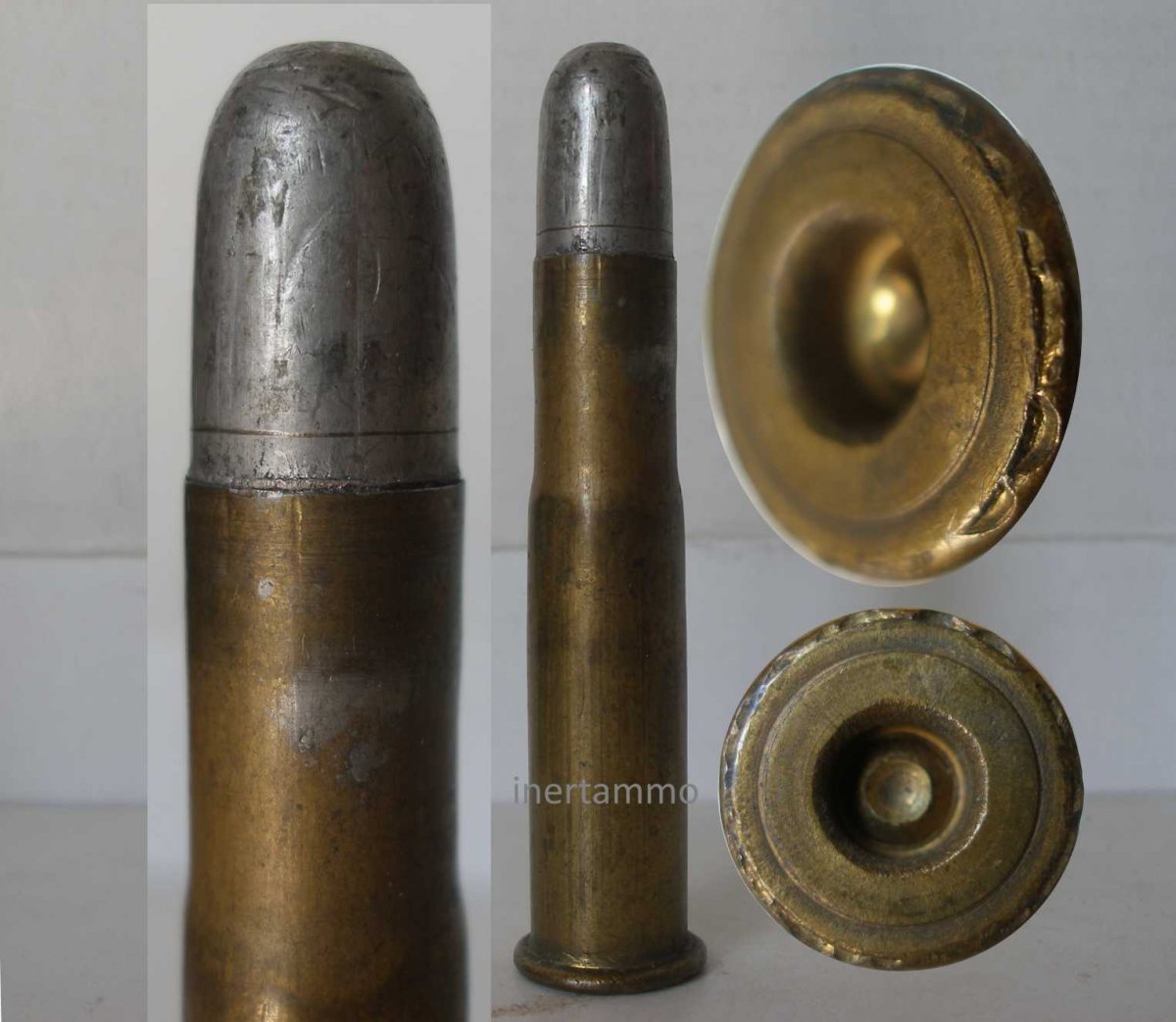

    Учебный бердан. (Отсутствие запальных отверстий, подсверленная наковальня, остатки лужения на гильзе).
    Судя по всему американского производства. (Нет клейм, использование лужения)
    Интересны так же характерные смятия пустотелого фланца гильзы...
