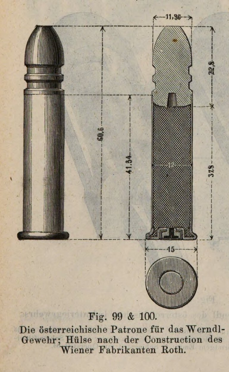

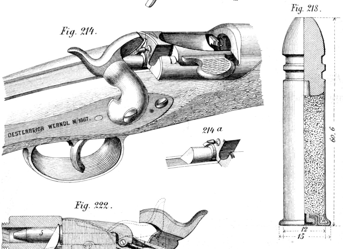

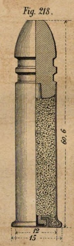

    Патрон к винтовке 1867 года конструкции Йозефа Верндля из Штейр.
    Das Geschoss (11,36 mm. und 20,28 gr.) (Fig. 99 & 100) hat zwei Cannelirungen, eine abgeschnittene Spitze und eine kleine Expansionshöhlung. Die flaschenförmige Tombakhülse ist gezogen und trägt nach der Construction des Fabrikanten Roth in Wien im Boden eine kupferne Kapsel mit Zündpille zur Centralzündung. Ladung 4,01 gr. 93 Patronen zu 32,4 gr. wiegen 3 Kilogramm.
    Auch diese Gruppe der Gewehre mit gasdichten Einheitspatronen verlangt das regelmässige und vollständige Einführen der Patrone in das Rohrmundstück durch den Schützen selbst. (Herrmann Weygand. Die technische Entwickelung der modernen Präcisionswaffen der Infanterie : als Leitfaden zur Kenntniss der Handfeuerwaffen für Officiere, Schiess- und Kriegsschulen. Leipzig, 1872)
    Die Patrone für Centralzündung: 32,4 g. Flaschenförmig gezogene Tombakhülse mit umgebogenem Rand, eingeprägter Hütchenkammer für eine kupferne Kapsel mit Zündhütchen und eingesetztem T-Ambos von dem Wiener Fabrikanten Roth 7,9 g.; Ladung 4,02 g.; Geschoss: abgestumpft, 2 Cannelirungen und kleine Expansionshöhlung (11,34 mm. Kaliber, 20,3 g). (F. 218.) (Herrmann Weygand. Die modernen Ordonnanz-Präcisionswaffen der Infanterie. Ihre Entwicklung, Construction, Leistung und ihr Gebrauch als Leitfaden zur Kenntniss der Handfeuerwaffen für Offiziere, Kriegs- und Schiess-Schulen. Berlin und Leipzig, 1878).
    ArtBorsuk та 250RIR подобається це.

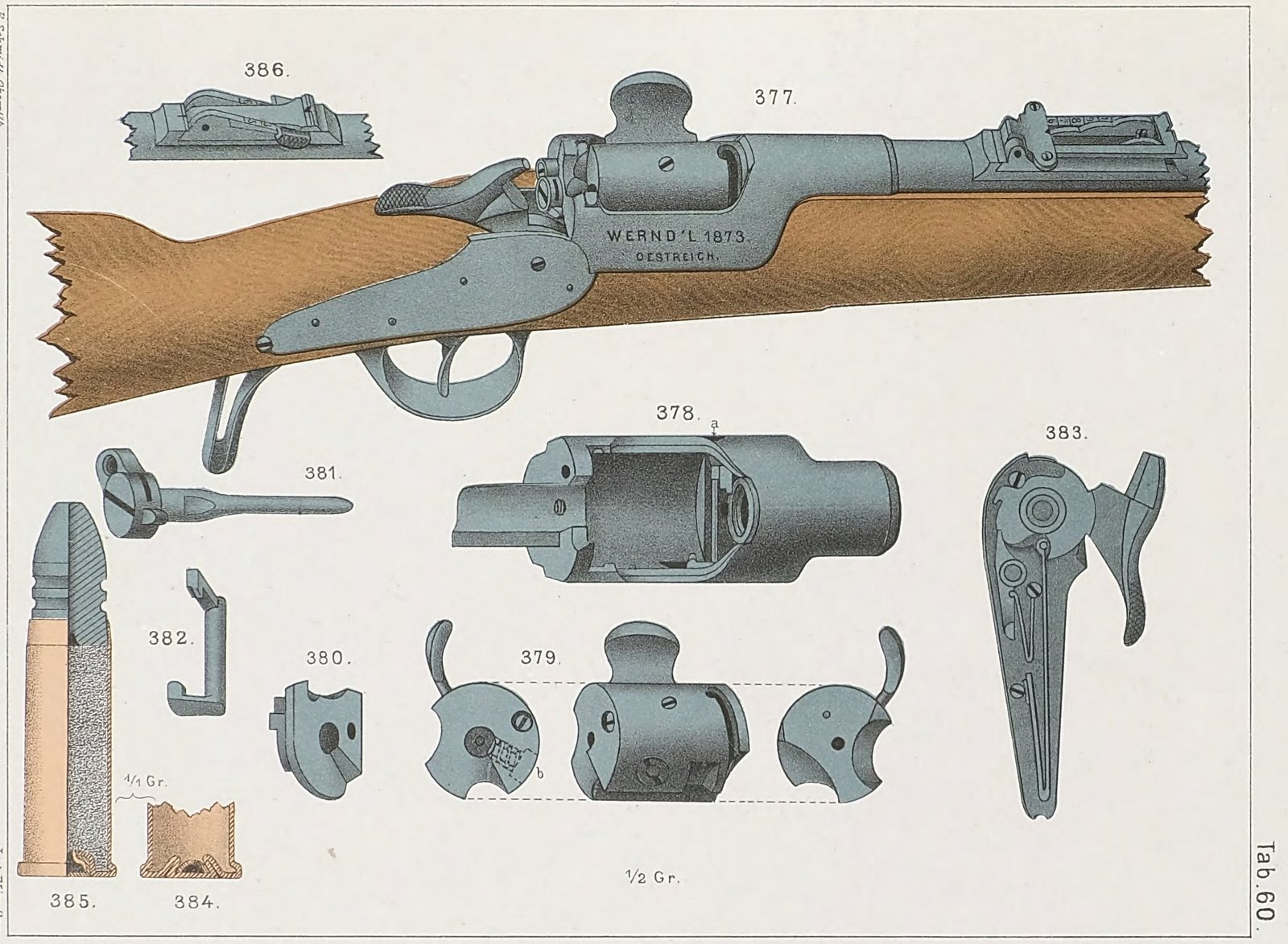

    Patrone. Man unterscheidet bei den östreichischen Patronenhülsen mit Centralzündung noch eine erstere und eine spätere Construction, beide aus Tombak (93% Kupfer und 7% Zink) geprägt und in den äusseren Dimensionen gleich, jedoch betreffend Haltbarkeit und Sicherheit der Zündung verschieden. Bei der Ersteren,
    Oestreichische Patronenhülse (nach Wildburger), Marke östr. Doppeladler,
    wird der die Zündpille enthaltende kupferne Pillenbehälter in die – mittelst Prägung dreifach umgefalzte - Bodenmitte von oben eingebracht und durch Einbiegen der innern Bodenvorsprünge eingeklemmt.
    Die spätere
    Oestreichische Patrone (Hülse nach Roth), Marke R,
    zeigt einen, gegen Ausdehnung verstärkten Boden mit geprägtem Kapsellager und centrischem Zündkanal.
    Ein trichterförmiger. Zündpillenbehälter reicht mit seinem rohrförmigen Vorsprung in den Zündkanal und ist rückwärts von einer Ueberhülse oder Kapsel geschlossen, deren Ränder über den Trichter umgefalzt.
    Diese Hülsenconstruction bietet auch grössere Sicherheit gegen Gasentweichung nach rückwärts.
    Der Zündstoff ist zusammengesetzt aus 3 1/2 Theilen Knallquecksilber, 2 Theilen chlorsaurem Kali, 4 Theilen Glaspulver und 1 Theil Leimlösung (1/8 prima Leim auf 7/8 Wasser).
    Die Pulverladung, 4 Gramm gekörntes Pulver zum Geschossgewicht 24 Gramm soll auch auf 5 Gramm erhöht werden können ohne die Patronenhülst zu verändern, indem 3 Gramm comprimirtes Pulver in die Mitte der Pulversäule gelagert werden und mit welcher Ladung eine Anfangsgeschwindigkeit des Geschosses von 432 Meter per Secunde berechnet wird.
    Bei dieser Anwendung würde eine Umgraduirung der Visirscala erforderlich, die bis jetzt nicht ausgeführt ist, und bleibt es doch zweifelhaft, ob das comprimirte Pulver auch entsprechende Präzision liefere.
    Obwohl auch die Patronenhülse (Fig. 384) wieder gebraucht werden kann, indem der ausgefeuerte Zündpillenbehälter sammt dem ihn überdeckenden Bodentheile ausgestossen und eine neue Pille mit Ueberhülse eingepresst, letztere umgefalzt wird, ist doch die Hülse (Fig. 385) hiezu viel geeigneter.
    Die - äussere - Fettung des Geschosses besteht aus einer Mischung von 7 Theilen Schaftalg und 1 Theil Wachs. -
    Nach derselben Verschlussconstruction, jedoch in den Dimensionen entsprechend reduzirt, sind in Oestreich-Ungarn ferner im Gebrauch
    1) Das Extra-Corps-Gewehr Modell 1867/73;
    Bewaffnung der technischen Truppen und der Marine.
    2) Der Karabiner Modell 1867/73; Bewaffnung der Kavallerie.
    Diese beiden Waffen sind sich gleich bis an einzelne Garniturtheile und den Mangel des Stechbayonnetts beim Karabiner.
    Vom Infanterie- und Jägergewehr unterscheidet sich das Extracorpsgewehr in Folgendem :
    Visirconstruction des östr. Extra-Corps-Gewehres (Scala v. 200-600 Schritt)
    Länge des Laufes, ganze, blos 560 Millimeter; vereinfachte Garnitur; der untere Riembügel ist mittelst Schraube im Abzugbügel beweglich, die Schraube des obern Riembügels - durch Laufstollen und Schaftösen gehend – verbindet diese. Theile miteinander; Schaftkappe mit Putzsdtockschlaufe.
    Der Kornstollen dient zugleich als Haft für das Stechbayonnett.
    Ganze Länge der Waffe ohne Bayonett 1 Meter.
    Gewicht derselben Kilo 3, 250 Gramm.
    Die Patrone zu diesen kürzeren Waffen besteht aus der Tombakhülse Fig. 385, jedoch blos 36,5 Millimeter lang, Pulverladung 2,2 Gramm, demselben Geschoss wie für das Infanteriegewehr, mit gefetteten Rinnen und bis auf 10,5 Millimeter von der Spitze in die Hülse versenkt, so dass die Gesammtlänge der Patrone 47 Millimeter beträgt. -
    Neben diesen Einzelladungswaffen ist in Oestreich-Ungarn als Bewaffnung der berittenen Landesschützen, der Gensdarmerie und der Serezaner ferner eingeführt:
    (Rudolph Schmidt. Die Handfeuerwaffen. ihre Entstehung und technisch-historische Entwicklung bis zur Gegenwart. Basel, 1878)
    250RIR та GINDENBURG подобається це.
