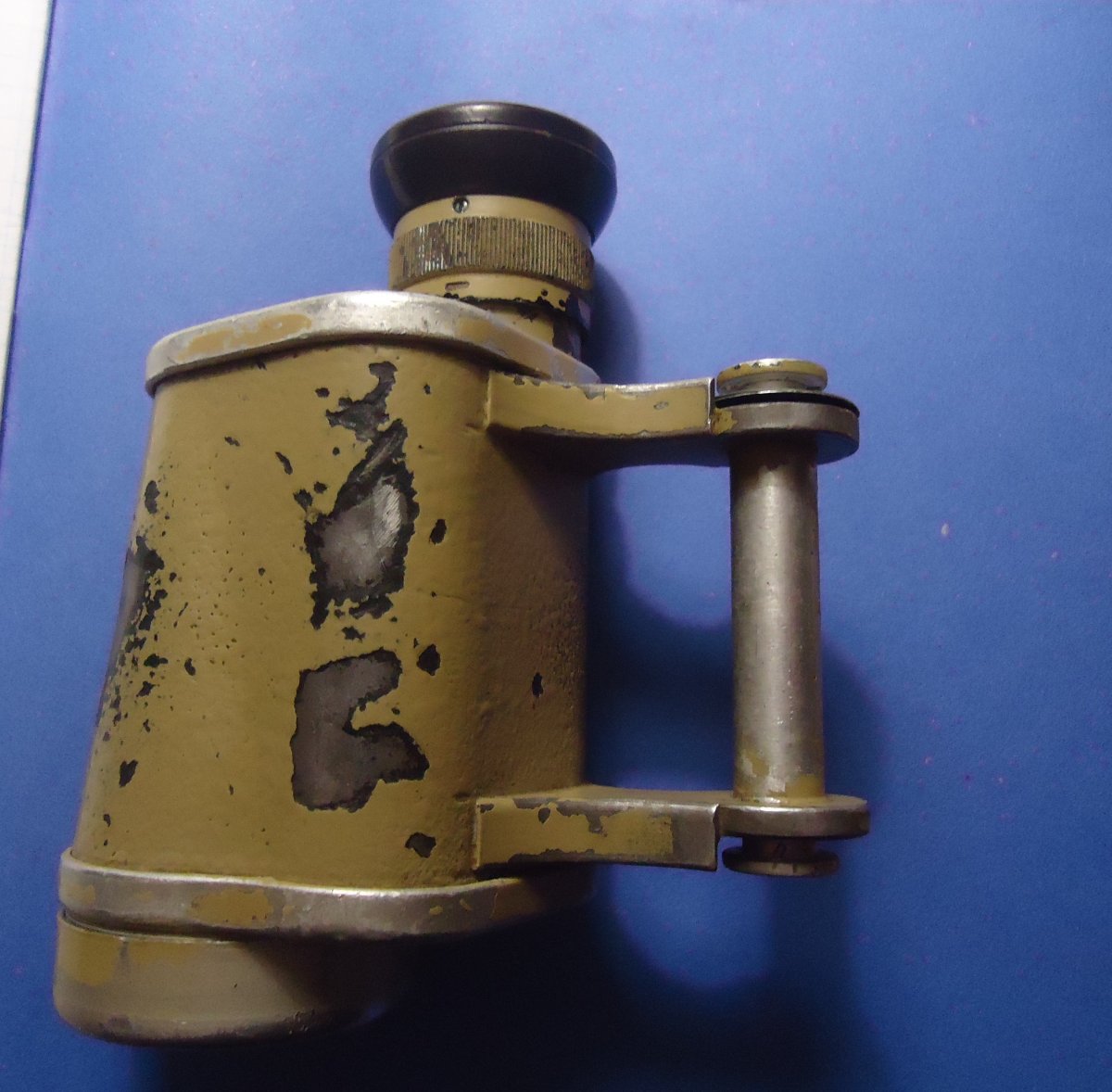

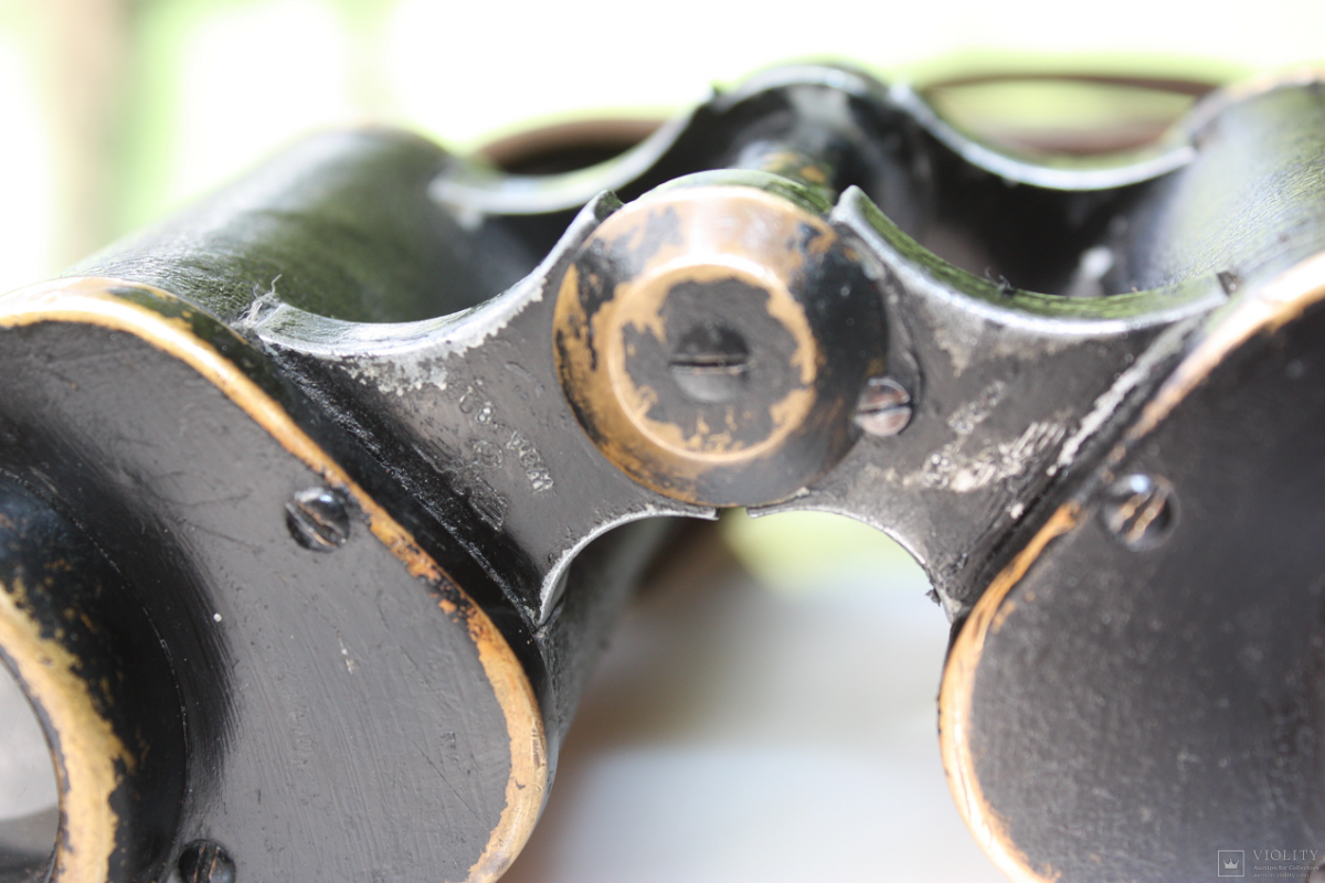

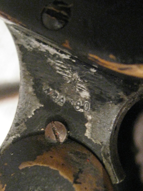

    Приветствую! Подскажите к какому периоду относится остатки данного бинокля. как утверждает дед что мне его подарил, что он его спер в августе 43 го года у немцев. один комрад говорит что такой окрас бил только с 44 года. кому верить?
    StudenT() подобається це.

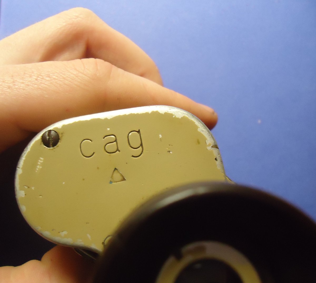

  4. Leut.Horn
    Leut.Horn Вірменський офіцер
    16.515
    Почти в горах
    Бинокль австрийский..
    SWAROVSKI WATTENS/TIROL AUSTRIA
    Это не Цейсс поэтому по номеру сказать трудно..
    Что касается года выпуска.. Треугольник-обозначение применяемой в бинокле низкотемпературной смазки, которую стали применять с 1943 года.. и цвет такой пошел с 1943 года.. Так что у деда еще память ой ой..
    Вот такой же бинокль... тоже cag
    C 1943 года все бинокли начали красить в песочный цвет.
    https://m.ok.ru/group/52450053980326/topic/65331000142758

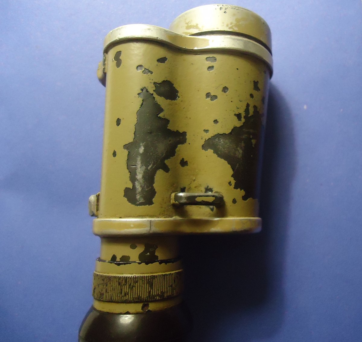

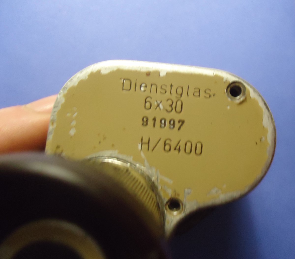

  8. Spytk2012
    Spytk2012 Schütze
    UA

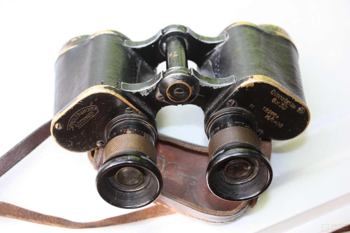

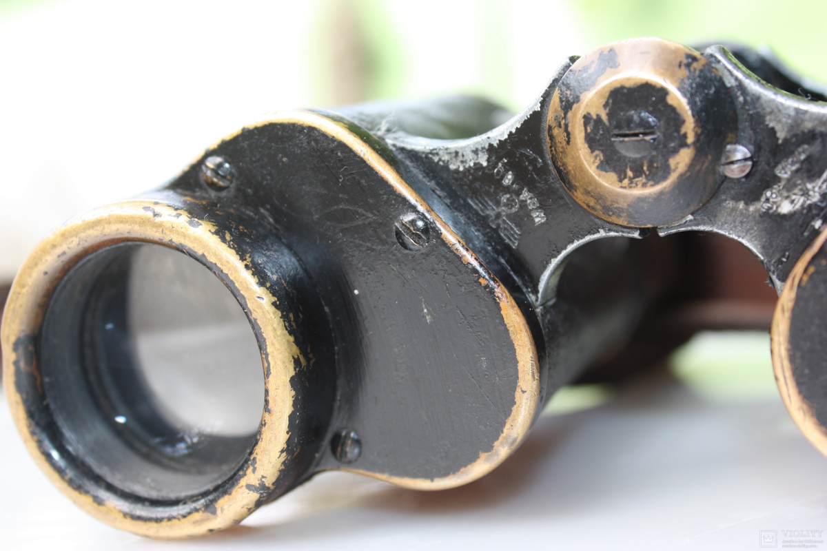

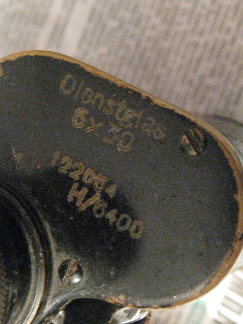

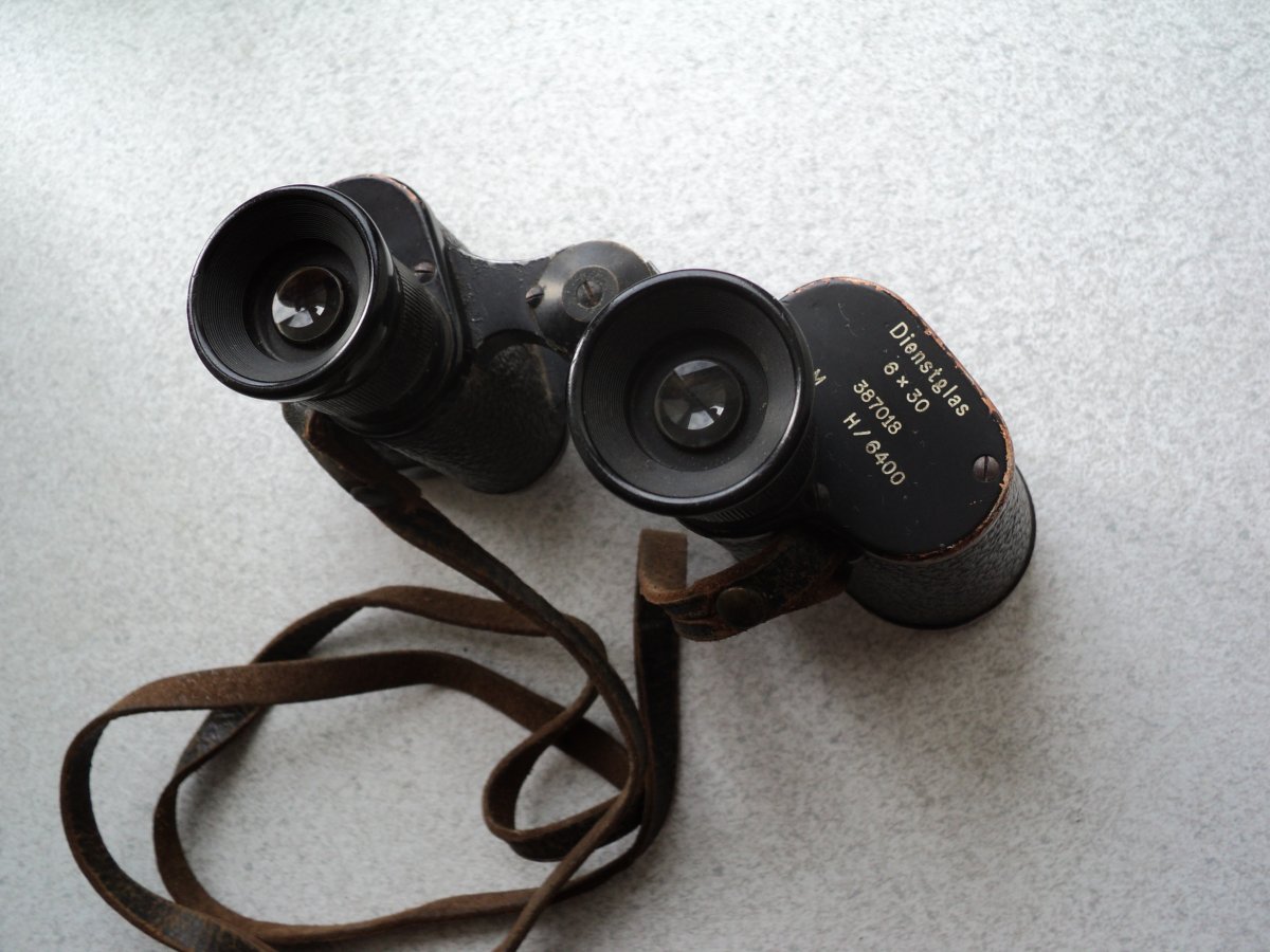

    Всем доброго времени суток! Имеется бинокль, просмотрел по списку, точно определить не смог, что за зверь. Выяснил только по коду bmj M. HENSOLDT & SÖHNE, A.G. WETZLAR GERMANY, но вот по маркировке не могу найти соответствий. Написано:
    Diehstglas
    6x30
    419255
    H/6400
  9. Leut.Horn
    16.515
    Почти в горах
    По какой маркировке? 6х30 стандартная и самая распространенная кратность того времени,Н/6400 означает, что бинокль имеет шкалу определения расстояний,то есть военного назначения, тоже самое означает Динстгласс,служебный бинокль.. Эти надписи стандартные и имеются на каждом военном бинокле.Что еще?

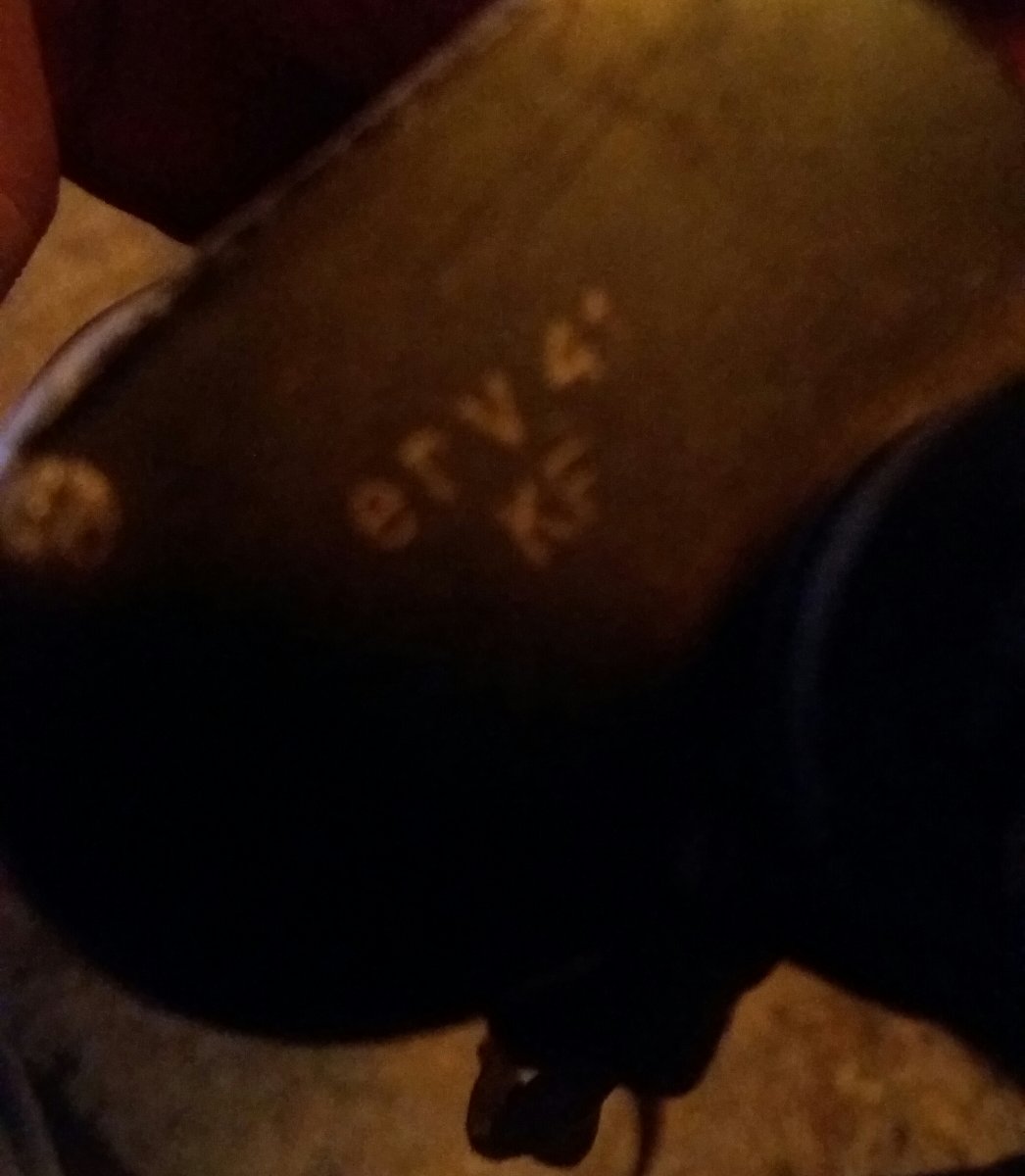

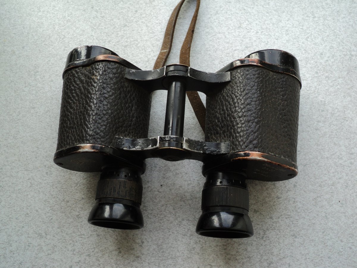

    Добрый вечер! У меня бинокль с маркировкой N Nr.17489 больше ничего на нем нет. Что это за бинокль. С уважением
  11. Leut.Horn
    16.515
    Почти в горах
    Фото надо однако..
  12. Julia1

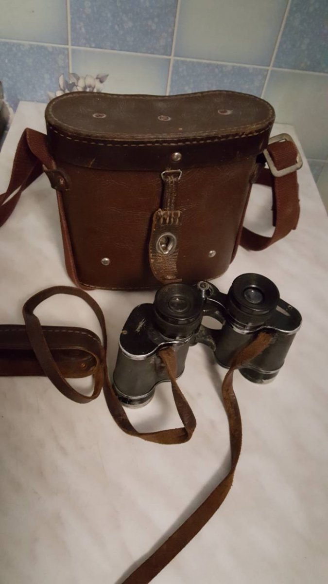

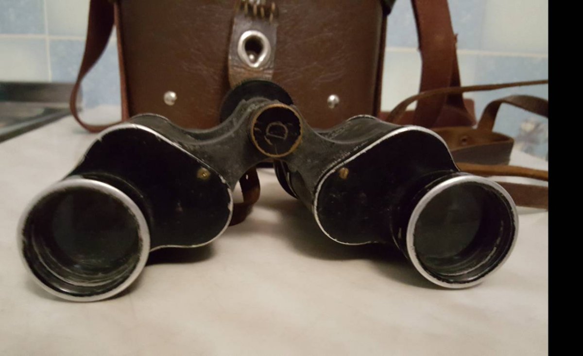

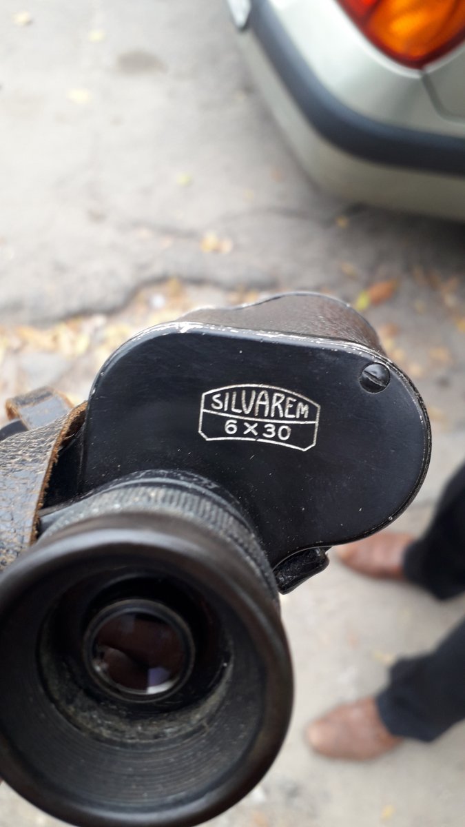

    Здравствуйте, подскажите пожалуйста, что это за бинокль?
    Jawist подобається це.
  13. Leut.Horn
    16.515
    Почти в горах

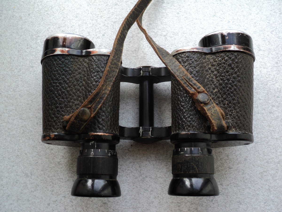

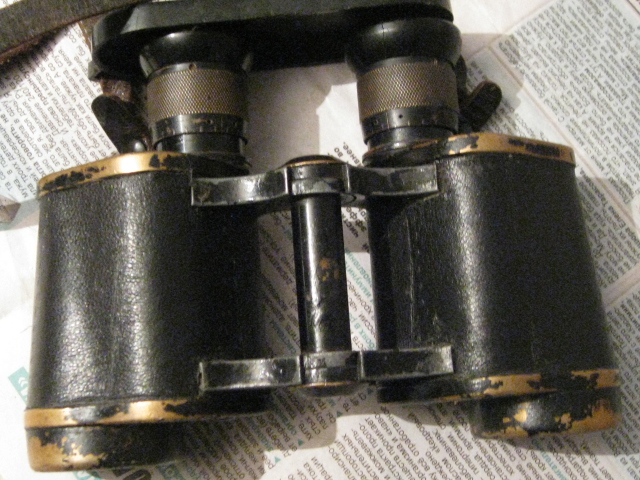

  19. Бугарь
    Бугарь Schütze

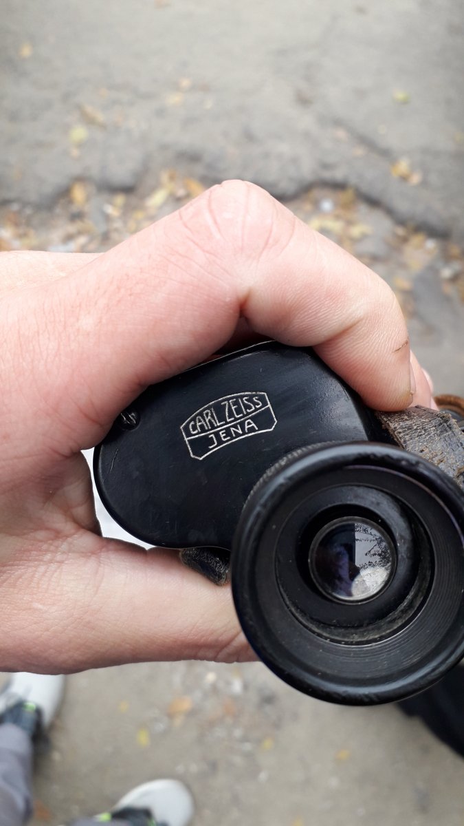

    Доброго времени суток! Достались в наследство несколько биноклей. Вот фото самого "живого". Интересует мнение специалистов о родословной. Единственная надпись - "jagd u marine" и 8*32.

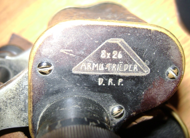

  20. Князь Сергей
    Князь Сергей Stabsgefreiter
    82
    181
    614
    Запоріжжя
    Приветствую всех
    Подскажите что означает слово ,,SILVAREM,,на бинокле,а если не затруднит то хотелось бы полностью инфу???
    Заранее благодарен
    П.С.Товарищ попросил узнать,а сам далек от этих вещей:beer:

  21. Leut.Horn
    16.515
    Почти в горах
    Изготавливался с 1910 до 1975 гг.
    Сильварем-это модель...
    Князь Сергей подобається це.
  22. ВладимирВеликий
    ВладимирВеликий Stabsgefreiter
    144
    г. Харьков

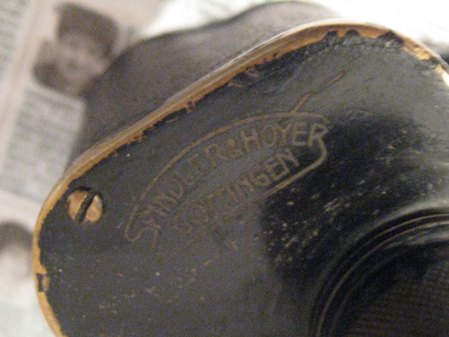

    Здравствуйте, уважаемые участники форума!
    Интересует вопрос по клеймам на бинокле и годе его выпуска.
    Бинокль производства фирмы - SPINDLER & HOYER GOTTINGEN Dienstglas 6х30.
    Впереди имеются два клейма армейской приемки WaA 80.
    Судя по клейму приемки, это завод в Словакии (Waffenwerke Brünn), который в период с 1941 по 1945 годы, производил огнестрельное оружие.
    О производстве биноклей на этом заводе, никакой информации не нашел.
    Летом 1941 года этому производителю был присвоен код fvs и бинокли уже выпускались без логотипа. А в данном случае на бинокле указан логотип и стоит клеймо приемки WaA.
    Кроме этого, на бинокле указан города изготовления бинокля – Гёттинген.
    А по клейму приемки WaA 80 это город в Словакии - Банска-Бистрица.
    Прошу помощи по этому вопросу.
    Заранее благодарен!
    С уважением.
  23. Grand
    Grand Oberleutnant
    4.175
    Похоже, там в клейме военной приёмки, перед восьмёркой еще цифра (или буква).
    ВладимирВеликий подобається це.
  24. ВладимирВеликий
    144
    г. Харьков
    Да, так и есть. Хозяин бинокля изначально дал неверную информацию. Клеймо WaA 380. Под этим номером значится завод в Берлине (Gebr. Wich-mann). Завод производил футляры (чехлы) для оптических приборов.

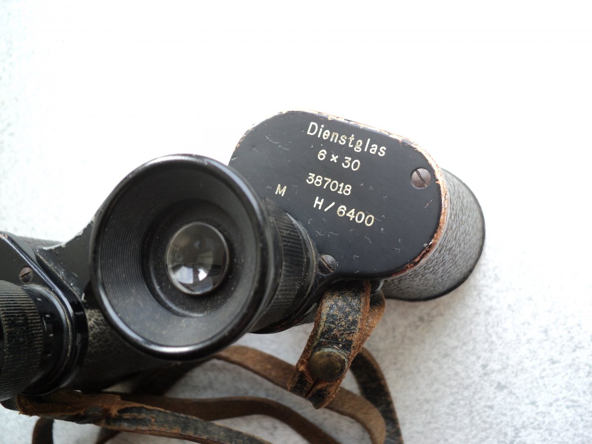

  25. jagerwolf ss
    jagerwolf ss Schütze
    Харьков

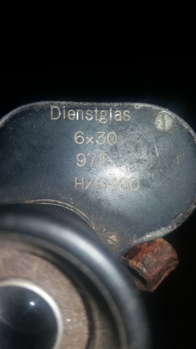

    Здравствуйте подскажите что обозначает номер по середине
    6*30
    89671 - вот этот
    Н/6400
    А так же год выпуска. Вот маркировка ddx KF
