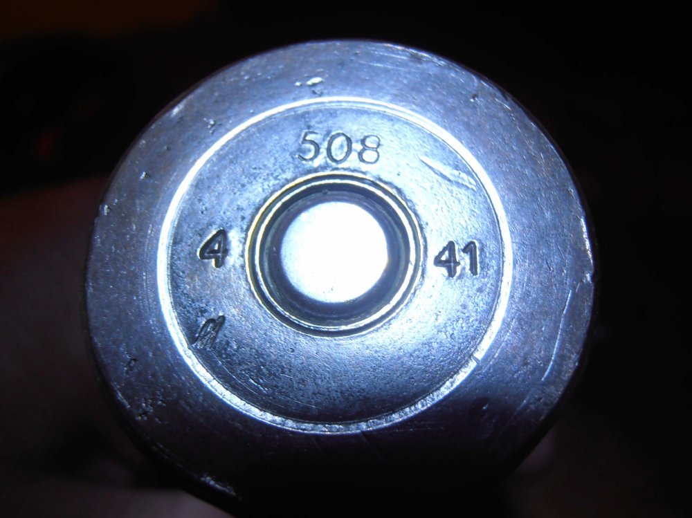

    Крупнокалиберные не моя тема, поэтому хочу узнать: что за завод такой 508 ?

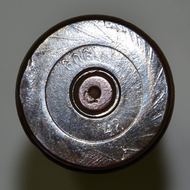

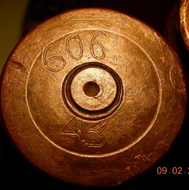

  7. M I H A
    M I H A Feldwebel
    694
    КИЕВ

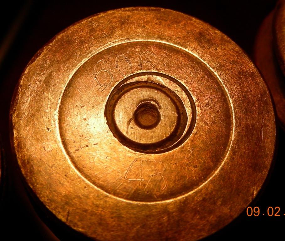

    Различное начертание на изделиях завода №606 за 1943 г., а почерк возможно один и тотже.

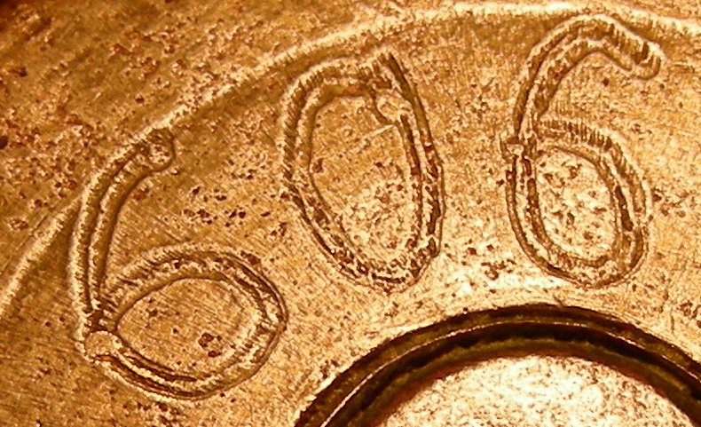

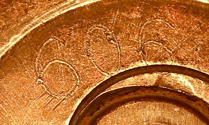

  8. M I H A
    M I H A Feldwebel
    694
    КИЕВ
    Помойму почерк всетаки одинаковый.

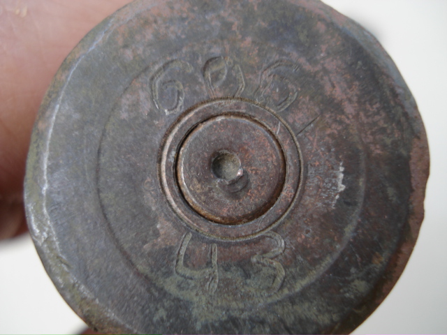

  9. Страхователь
    Страхователь Oberleutnant
    134
    256
    2.194
    Слобожанщина UA

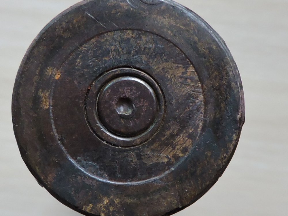

    :beer: Вот на днях нашёл тоже№606 . Хотел спросить о странном нанесении клейм, а тут темка

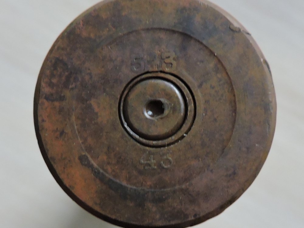

  10. Webley
    Webley Stabsfeldwebel
    1.176

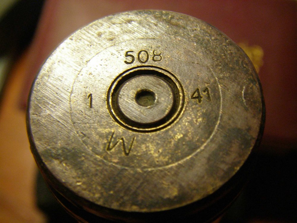

    Попала ещё ко мне гильза неизвестного пока завода 508 , но уже с цифрой 4
    =ask= нравится это.

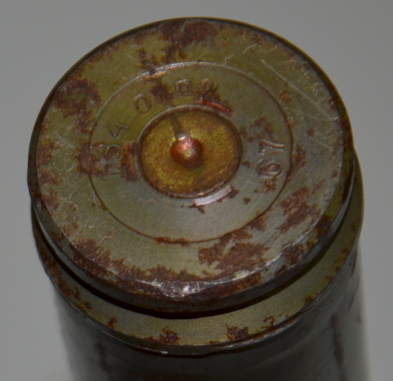

    Электрокапсюльные ВЯ и НС-23
    Друг Хімік, chornyj lis, treshkin и 3 другим нравится это.

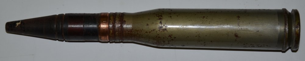

  13. Grand
    Grand Oberleutnant
    4.175
    От ВЯ и ЗСУ-23-4.
    У патрона от «Шилки» на дне выбито «охол» - охолощенный.

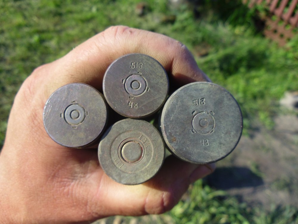

  14. одинок
    одинок Stabsgefreiter
    394
    Белая Русь
    Вот мои ВЯ-шки
