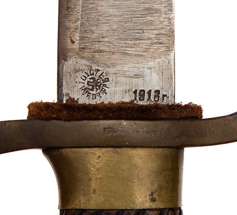

    Что бы меньше размазывать кашу по тарелке, поставлю описание Владимира Глазкова.Он выпустил не мало книг по форме и оружию РИА.
    " Ближайшим ко всем московским частникам заведением артиллерийского ведомства был Московский артиллерийский склад. Аббревиатура М.А.С. использовалась в качестве шифровки для погон офицеров и чиновников этого заведения, что и было официально установлено 17 февраля 1914 г. ПВВ №116. Снабжение г.г. офицеров холодным и огнестрельным оружием, а также патронами во время войны осуществлялось как через частные торговые фирмы, так и через сеть артиллерийских складов. В случае поставки шашек от частного производителя через сеть артиллерийских складов артиллерийская приемка должна быть обязательно, без этого просто склад оружие не примет. Обычно каждый артиллерийский приемщик был "прикреплен" к тому или иному производителю (например, как приемщики от ГАУ были прикреплены к Златоустовской фабрике, притом что последняя, хоть и государственная, подчинялась не Военному, а Горному ведомству) и имел свое личное клеймо, но может, тут был "коллективный" вариант клейма для всего склада, примерно как бывают клейма интендантских приемных комиссий."
    Только мое личное мнение, что клинки поначалу проходили МАС, а потом поступали на сборку частникам.. Это более логично...Это мое ИМХО.

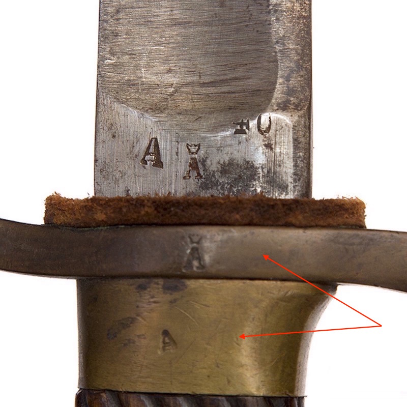

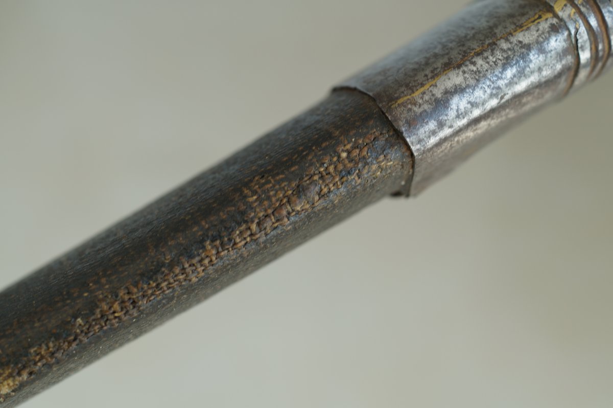

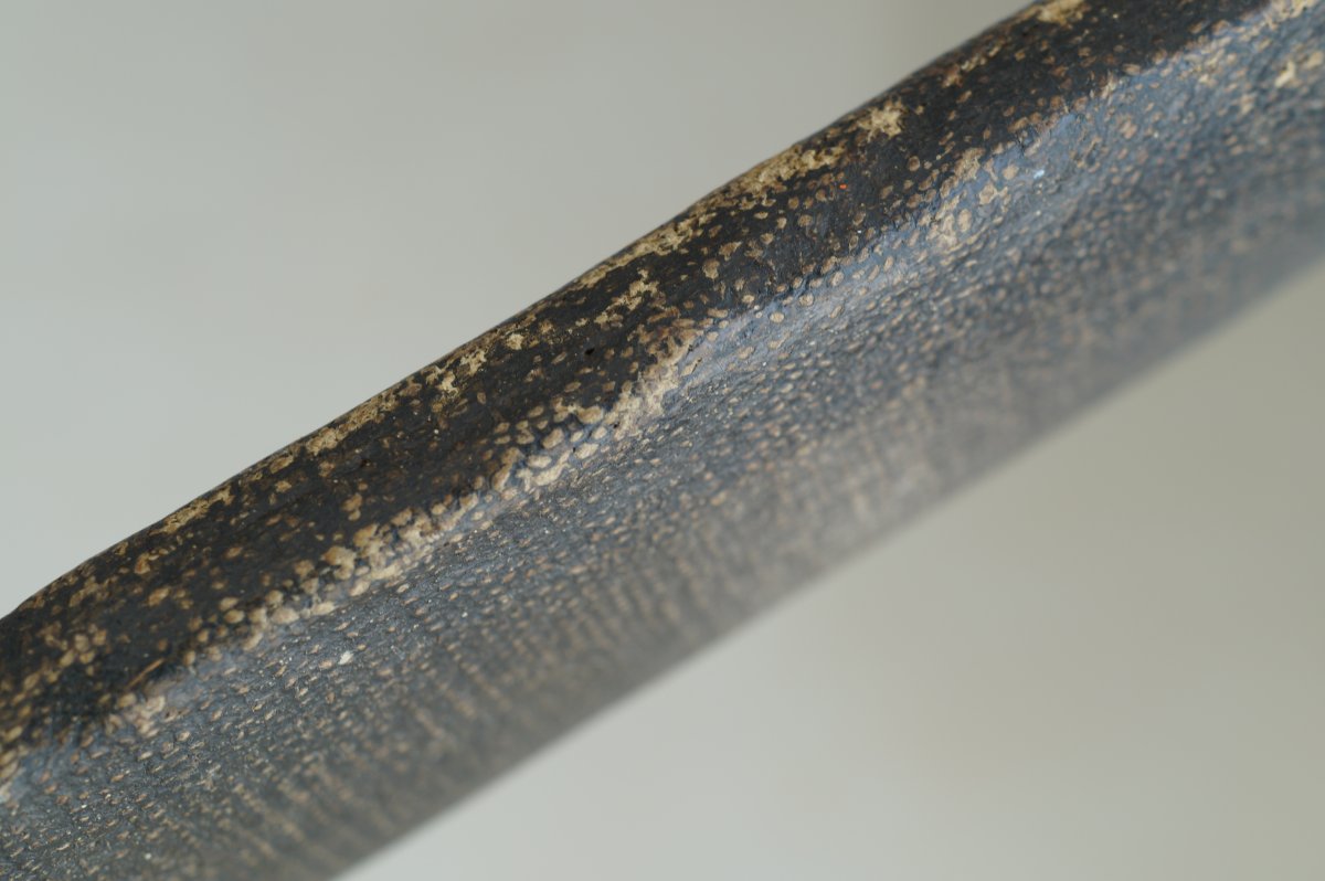

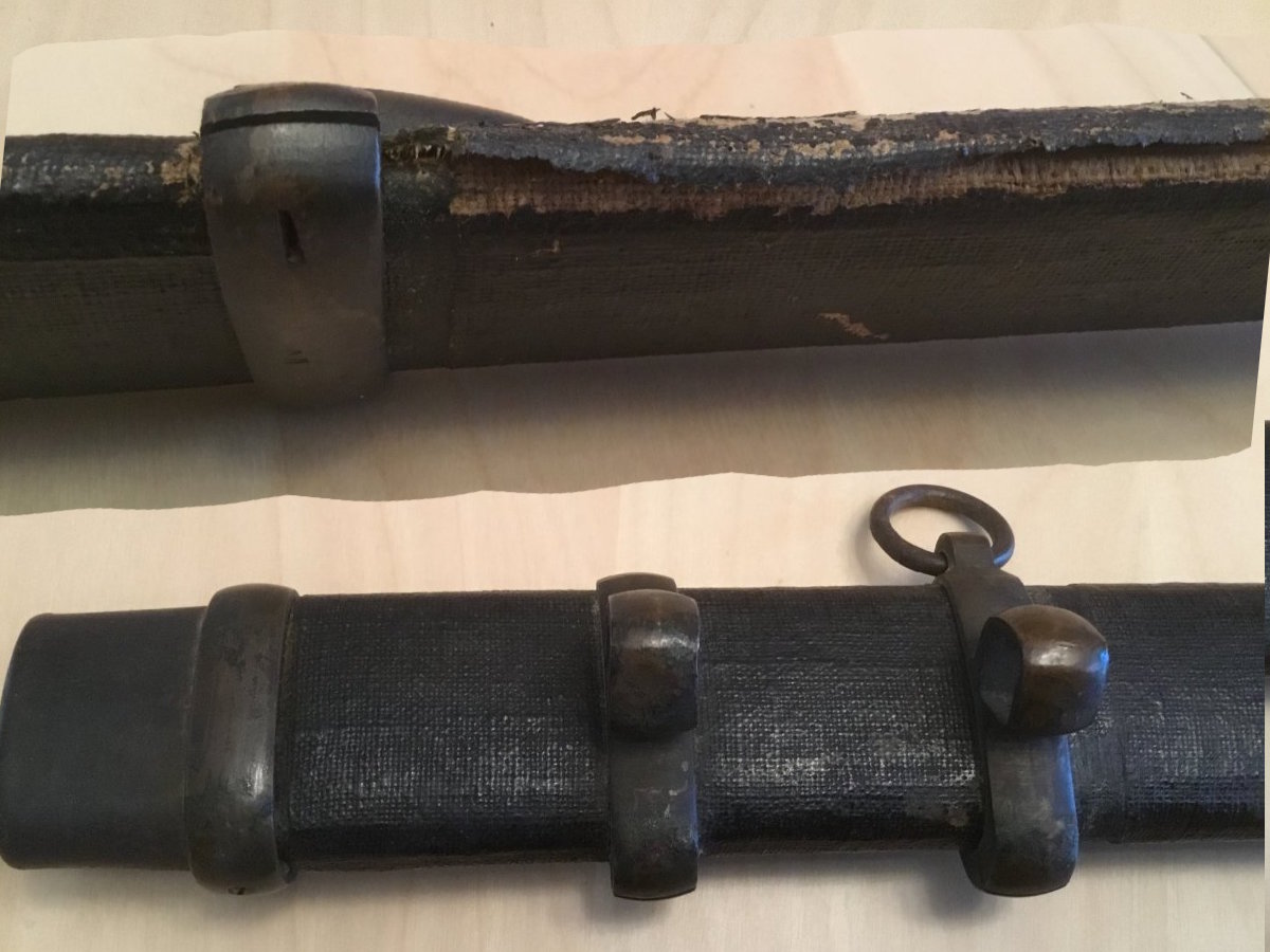

    В литературе описано что Кузнецов и сам производил клинки, но доказать это сложно потому что их почти ни кто не видел. По копаным или чердачным предметам проще подтвердить что Кузнецов был именно производитель фурнитуры, так как это всё на лицо. По поводу предмета в теме я больше склоняюсь к Вашей версии, то что клеймо КУЗНЕЦОВЪ очень редко ставилось на нижней втулке. С другой стороны есть пример копаного предмета где и цвет латуни одинаковый, и клеймо производителя на голове и на втулке. По состоянию клинка можно утверждать что бытование у предмета было боле чем. Это доказывают сильные зазубрины на острие где заканчивается дол и начинается боевой конец. Так-же это видно по состоянию ножны. Но вот черен и нижняя втулка как-то озадачивают........ Мне они видятся более свежими...
    Комрады написали по гайке и по году 1911 на устье ножен............ Судя по всему это подлинный и интересный предмет, на котором написана практически вся его история. Либо тоже самое, только наоборот!!!

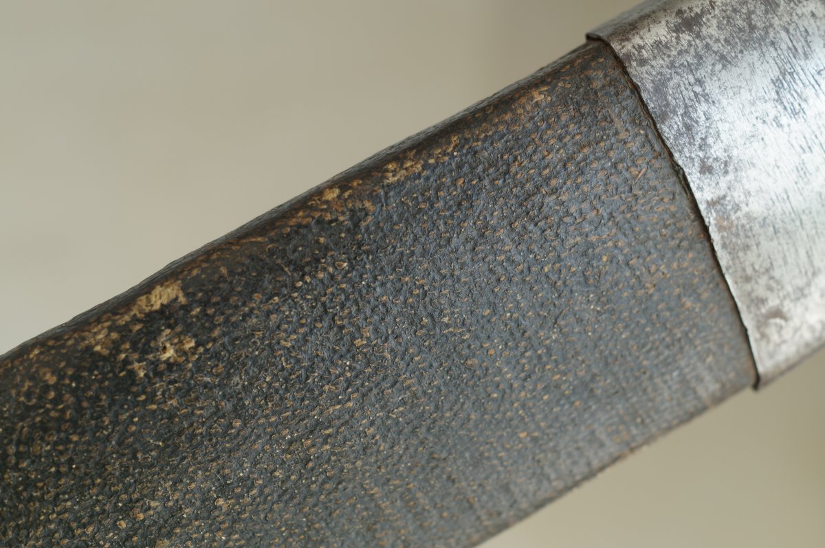

    P. S. По поводу того что именно Кузнецов на ПМВ первый тянул ножны парусиной я уже слышал, и это подтверждённая информация. У меня в коллекции ножна от 97-ого тесака парусиной сделана, и недавно обсуждали шашку ЗИК 42-ую, там тоже ножна парусиной обтянута. А вот чем парусину пропитывали, я так ответа и не нашёл. Но работа очень достойная, и как я понимаю парусина на много дольше продлевала время бытования ножен в отличии от кожи.
    С ув.........

    По поводу парусины и пропитки.. Ловите..:D Одна беда в том, что половину ингредиентов тяжело вообще понять.. что это.. Так что, могу пожелать только удачи..

    Да Ваша версия логически верная, и уверен она правильная!!!

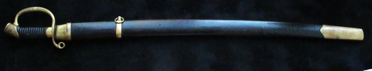

    Как по-вашему, эту брать стоит?

  8. zorik.antikvar

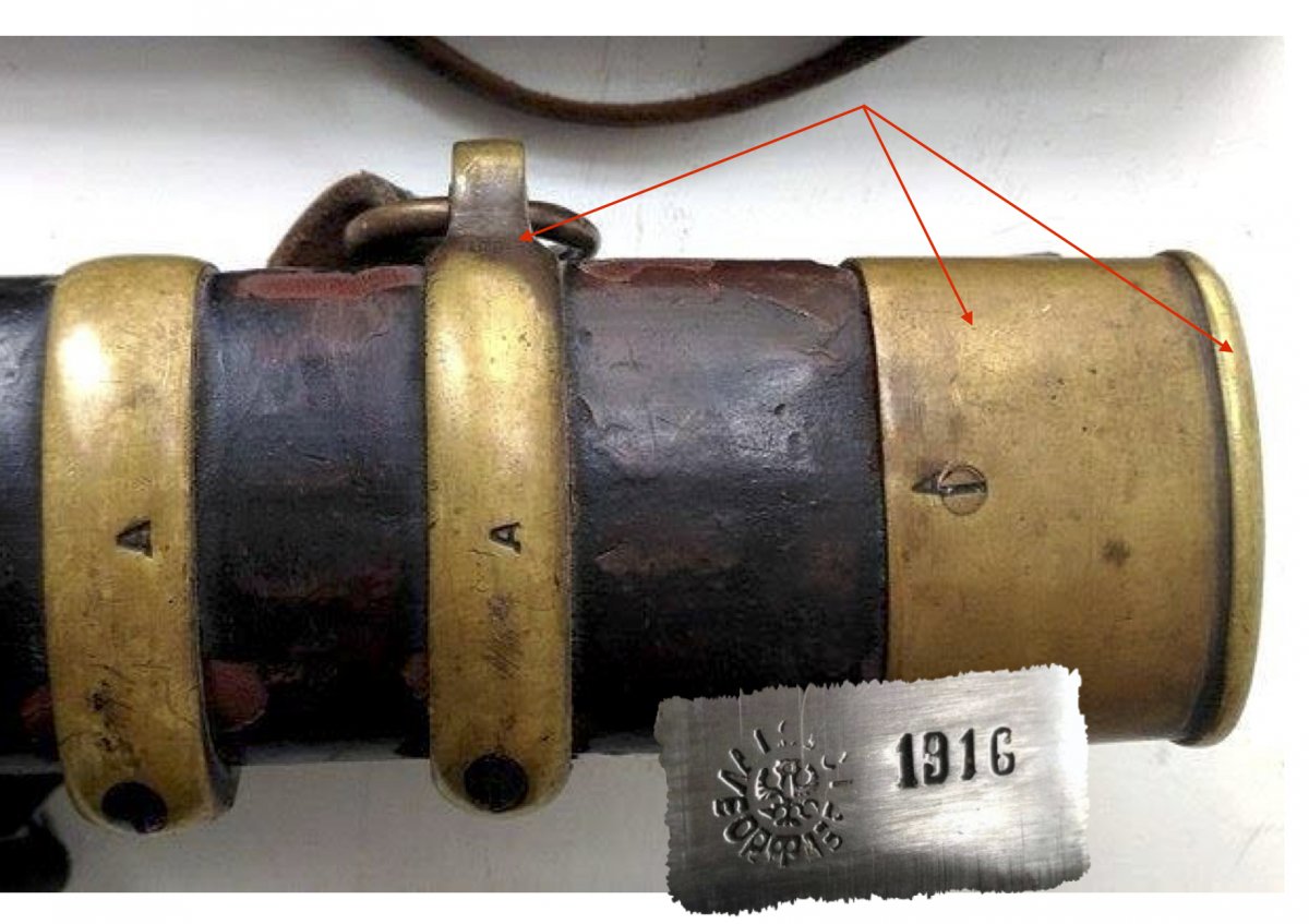

    Коллеги мне прислали фото Драгунки обр. 1881 г. (1916 г.). там заметно цтетовое отличие латунных частей эфеса. Но дужка в Драгунке так-же как и втулка - литьё. Вы правы, это нормальное явление. Другая деталь (емного другой сплав латуни), который иначе патинирует от воздействия окружающей среды. Так-же сейчас на аукционе выставлена "Нижегородка" обр. 1834 г. (1916 г.) на эфесе ножен видны три цветовые гаммы латуни. С ув.......

    Взял? или патина и перевернутый стакан не понравились?:D

    О разнице в патине , можно книжку написать с картинками. Каких только вариантов не бывает.
    Но основной показатель кабинетного хранения, это однородная патина.
  11. владиимир
    владиимир Feldwebel
    579

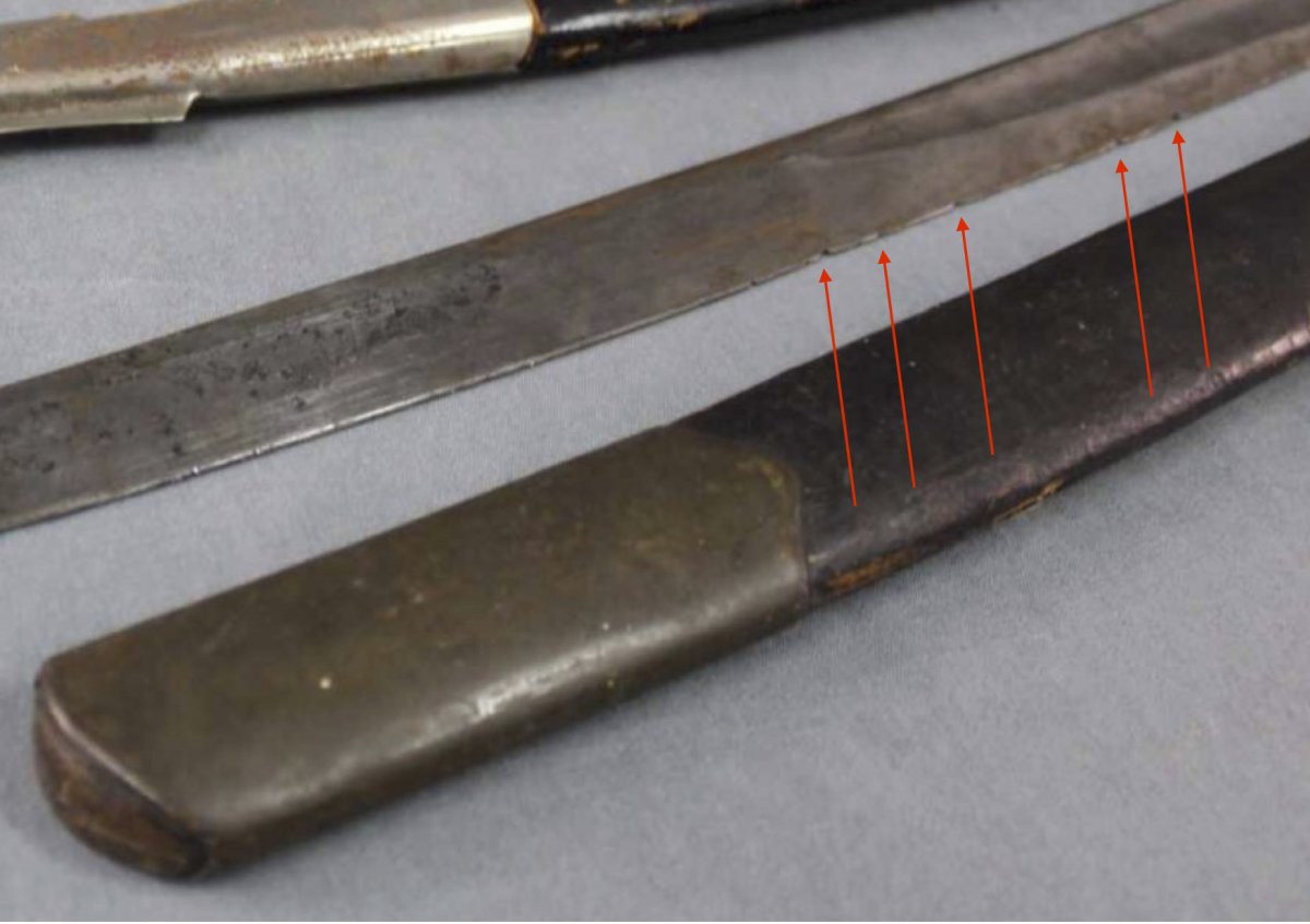

    Как можно брать? Не родной сбор, наконечник перевёрнут! :)

    Я же вполне понятно постарался обьяснить, что весомым недостатком считаю вмешательство или нарушение ИМЕННО гайки рукояти.
    пс, - нет ну возможно я чего и не знаю про то, что возможность раскручивать рукоять шашки, чтобы убедиться в соответствии номеров, это даже плюс.
    А именно эту шашку, если у Вас есть возможность, нужно брать и желательно долго не думать, так как предмет коллкционный.

    Извините, но вы написали иначе: ,,по вопросу же отношения к немаловажному моменту: заводскому, родному сбору предметов, я опять же никому не навязываю своё мнение, всем кто в теме ХО не первый день, хорошо известны все важные моменты, от которых (зачастую весомо) зависит ценовая политика."
    И ещё: ,, :rolleyes: Позвольте не согласиться. На много преятнее видить нетронутый предмет, что автоматически снимает все вопросы.
    (не более чем опять же моё скромное мнение)
    Вот я и показываю оф. казачью шашку с переставленным наконечником, это же не ,,Заводской родной сбор"и не,,нетронутый предмет".
    Так что всё корректно. С ув.
