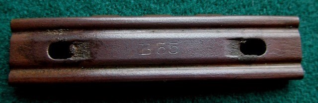

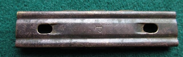

    Попалась обойма ,маркировку ранее не встречал.
    Сорри,если уже была..

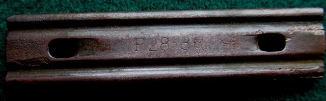

    P28-39 - DeutscheWaffen- u. Munitionsfabriken A.G., Werk Karlsruhe, Durlach, 1939

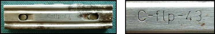

    C-flp-43 - Heintze & Blankertz, Erste Deutsche Stahlfederfabrik, Werk Oranienburg b/Berlin, 1943

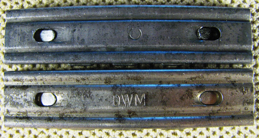

    клеймо незамкнутый круг - непонятное
    DWM - просто красивое

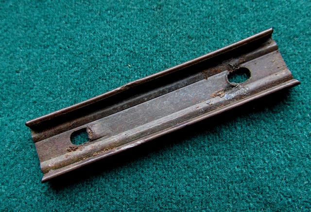

    Собралась кучка..

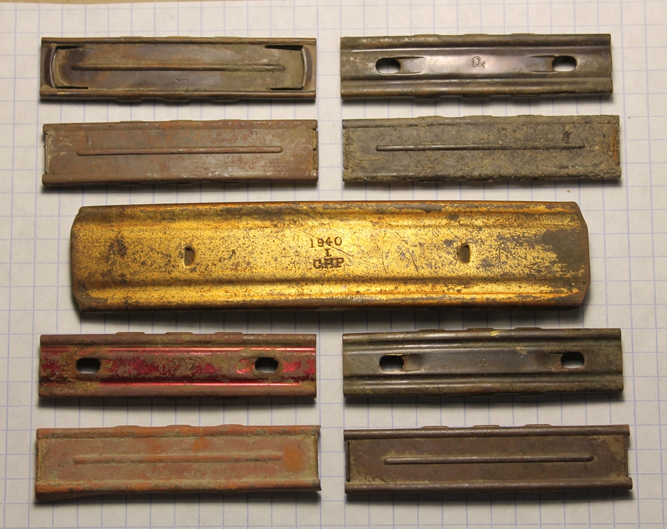

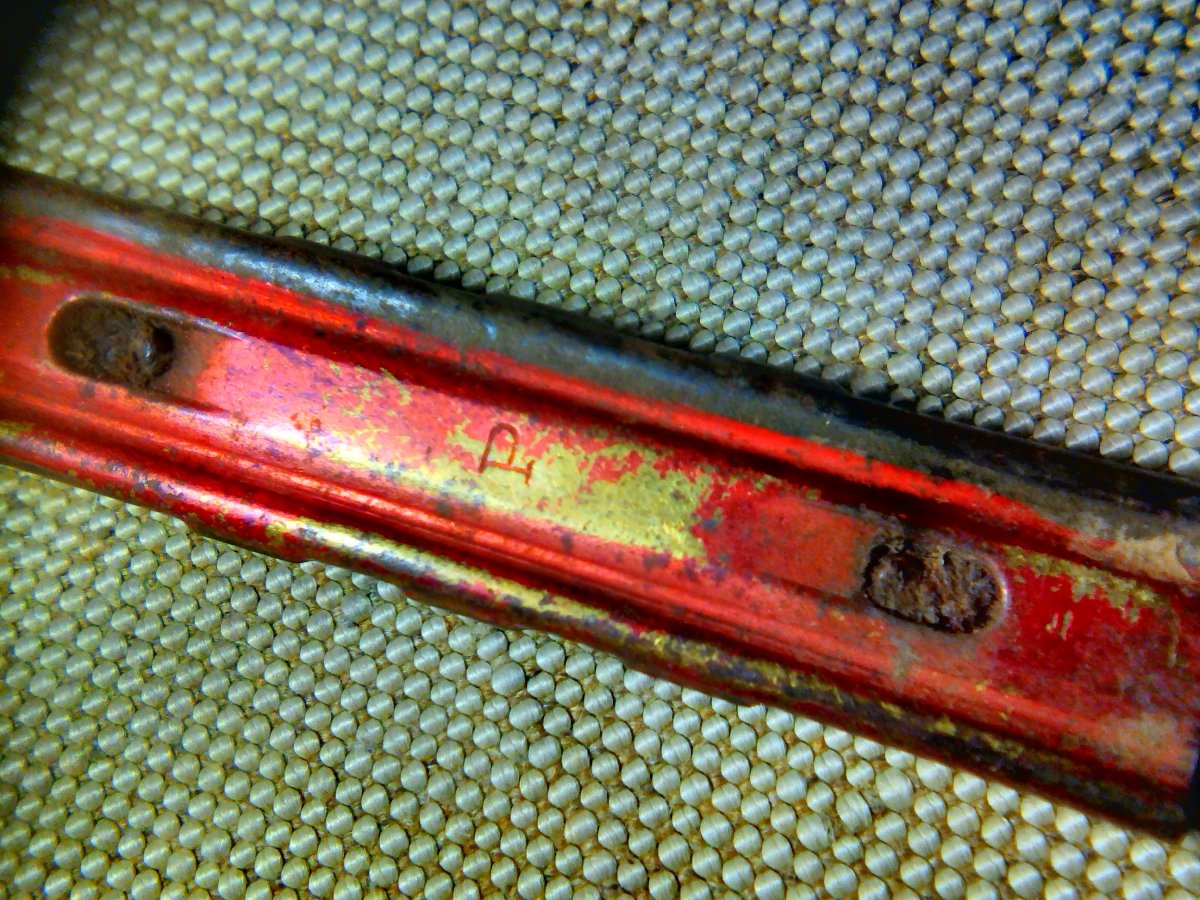

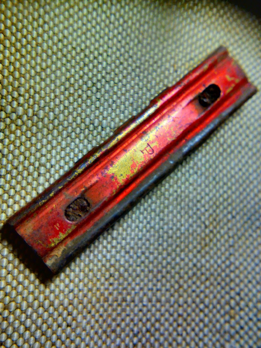

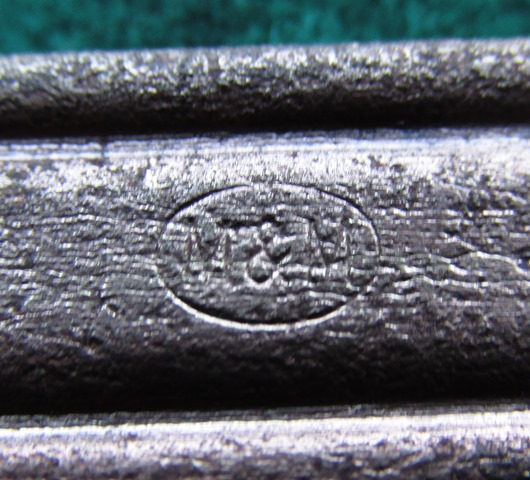

    Из крайних поступлений..

    Не могу сказать, про постоянное окрашивание обойм с S.m.K (H). Но всегда, находил именно такие. Либо дно обоймы полностью окрашено, либо полоса... Вот фото, любезно предоставленные камарадом с Форума. Большая ему падзяка.
    Мыслю так, дорогим патроном, стрелять предполагалось из винтовки или карабина 98, как из наиболее точного оружия. Поэтому патроны с пулей S.m.K (H) , комплектовались обоймами. Маркировки патрона ( окрашенный красным капсюль) , в обойме не видно, а пуля могла быть покрыта томпаком, ( как вариант ) вот поэтому, маркировали и обоймы.

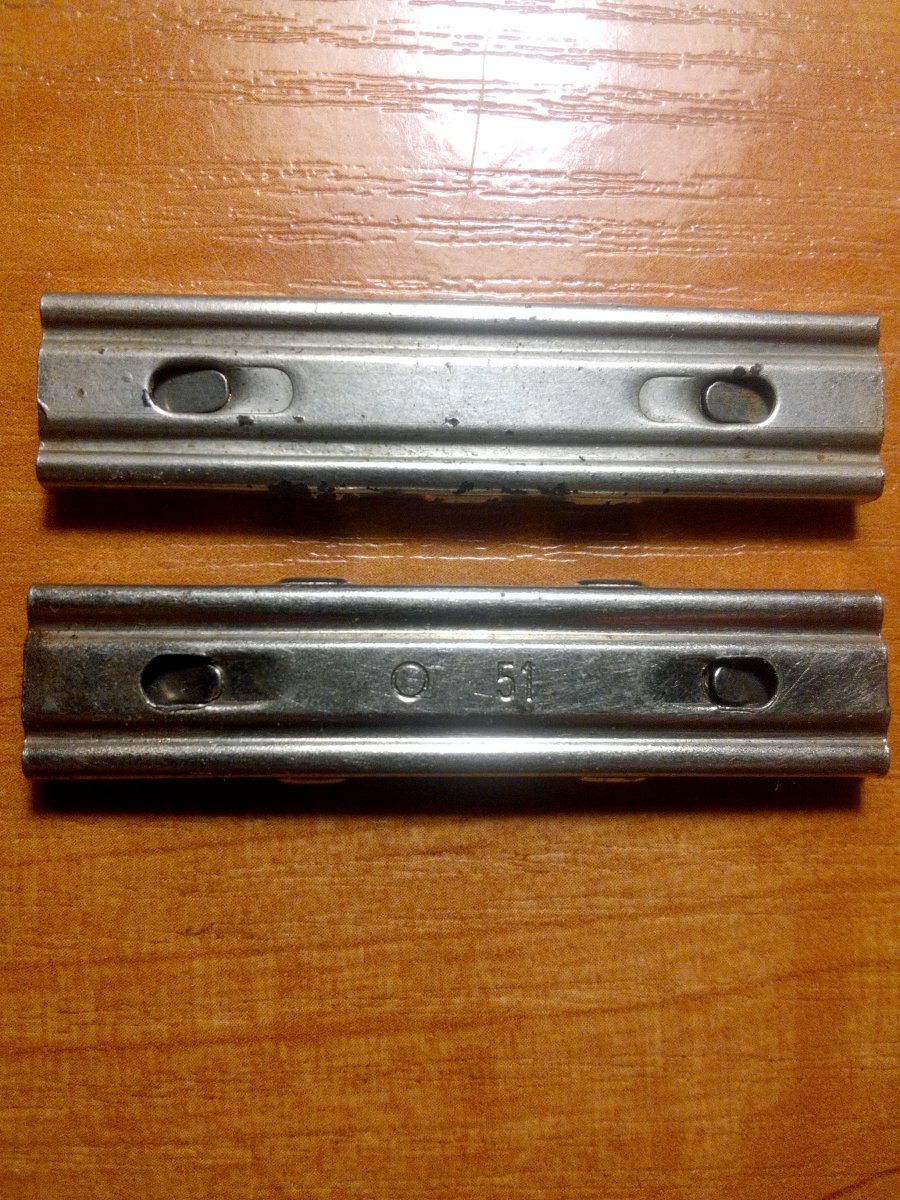

    Доброго времени.
    Шаноуныя, адкажице кали ласка на пытанне. Что за производитель таких обойм ? Если они для 7.92х57 Mauser, тогда это в тему. Клеймо ,,О 51,, С каждой стороны по ДВЕ направляющие. На фотографии для сравнения обойма югославского производства, копия германской , но железная никелированная.
    - З повагою-

    Все вірно. Обойми з набоями з SmK Hartkern і повинні мати червоний лак. Німці так маркували, щоб відзначити значно ефективніші та набагато дорожчі бронебійні кулі від інших. Це мало сенс, та як Патрон S.m.K.H. був розроблений в якості протитанкового боєприпасу для піхоти і призначався для стрільби простими піхотинцями зі свого штатного карабіна К98. От щоб вони не переплутали та не почали замість танка стріляти такими патронами по менш захищеним цілям :)
