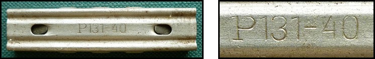

    4.279

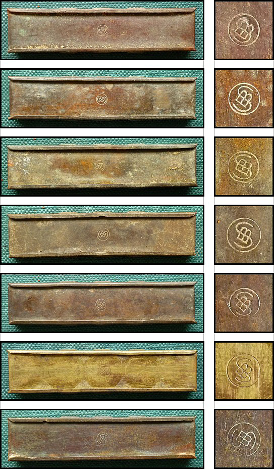

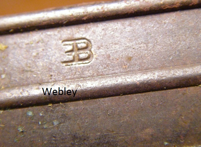

    AP (производитель) - Atelier de précision, France
    D (поставщик металла) - Société d'éléctro-métallurgie de Dives, France

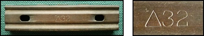

    2 - кваратал выпуска
    39 - год (1939)

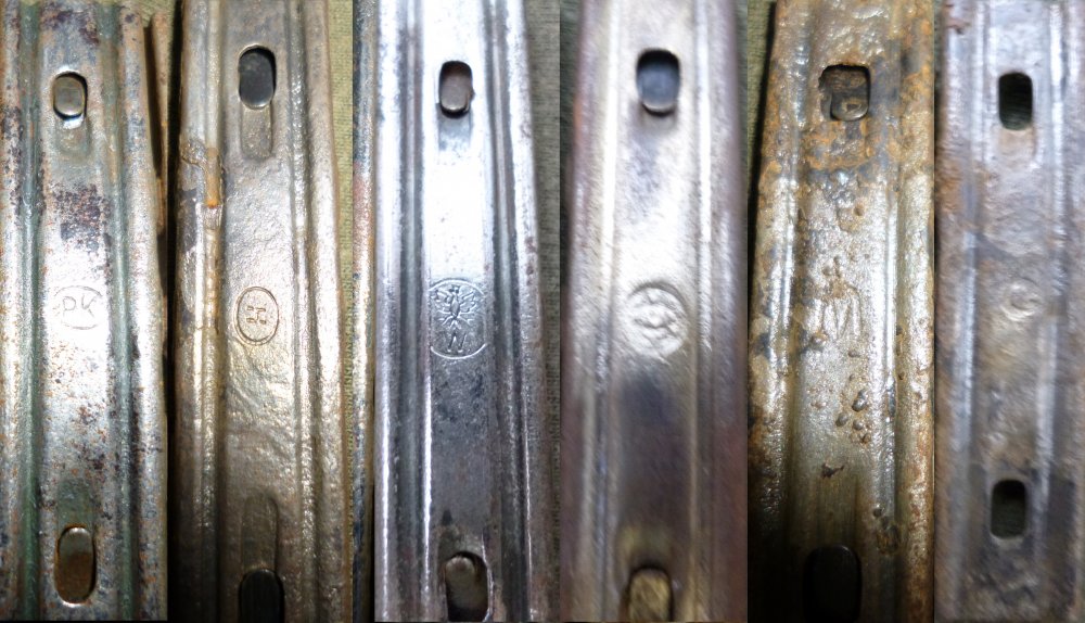

    Добавлю фото польских, прошу прощения за качество фотографии

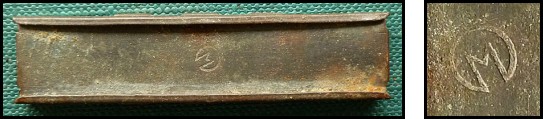

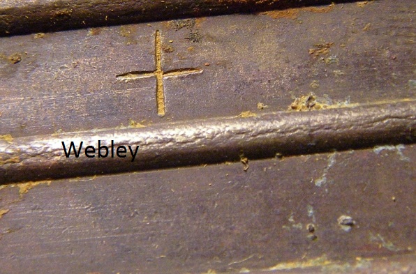

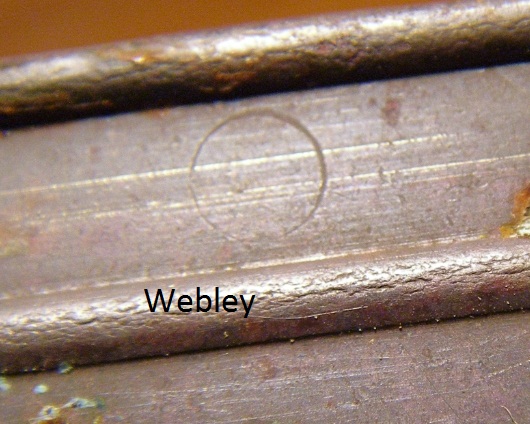

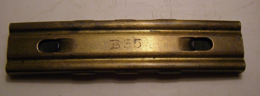

    Маузеровское клеймо В 35. Затрудняюсь дать расшифровку клейма. Если у кого есть информация - прошу отписать в теме.

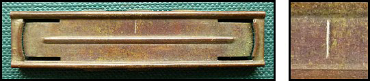

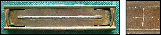

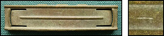

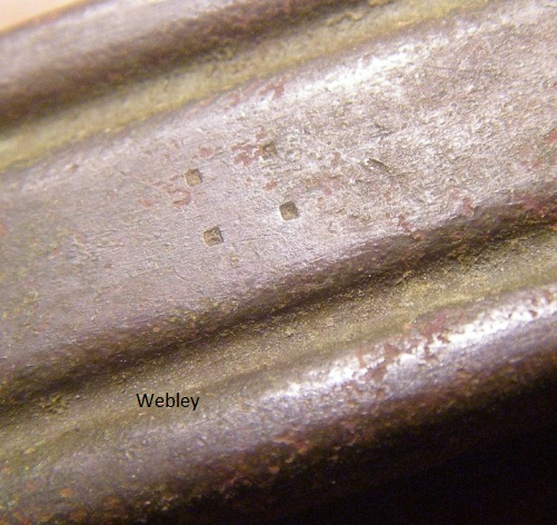

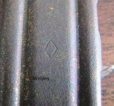

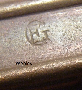

    Последние поступления интересных клейм:
    1-я обойма (по информации treshkin) - призводитель Erich und Graetz
    Обоймы с 4-мя точками и ромбом - производитель неизвестен.
    библиотекарь та Unnamed Player подобається це.

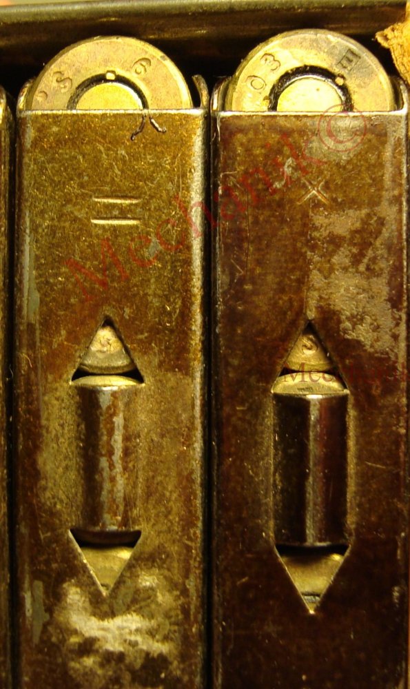

  10. Mechanik
    Mechanik Oberleutnant
    153
    247
    2.021

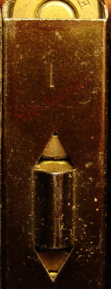

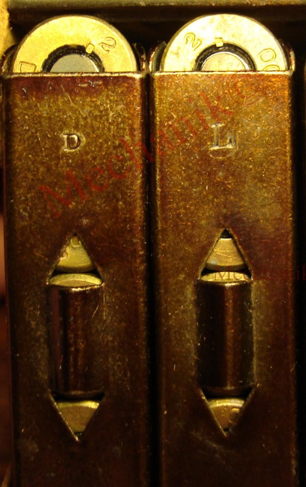

    А обоймы к M88 пойдут?
    библиотекарь, Unnamed Player, 2m-outrage та ще 1-му подобається це.
  11. Webley
    Webley Stabsfeldwebel
    1.176
    Конечно пойдут! :smile_12:

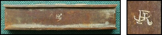

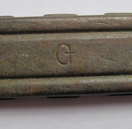

    Новое поступление:
    G - подозреваю, что это Golliasch & Co, Berlin
    Unnamed Player, MiXaNiK, Мося та ще 1-му подобається це.

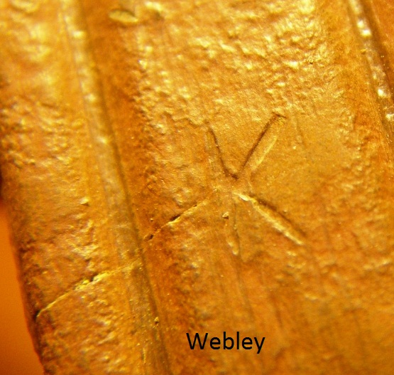

    Новое пополнение коллекции
    библиотекарь, treshkin, Unnamed Player та ще 1-му подобається це.

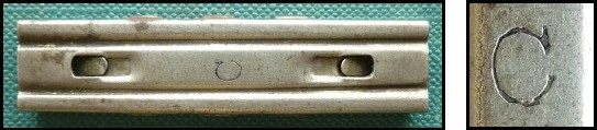

    Обоймы от 7.92х57 Smk(H). Все из одного ящика 1937 года производства)))
    J латунь хромированая , вероятно ПМВ.

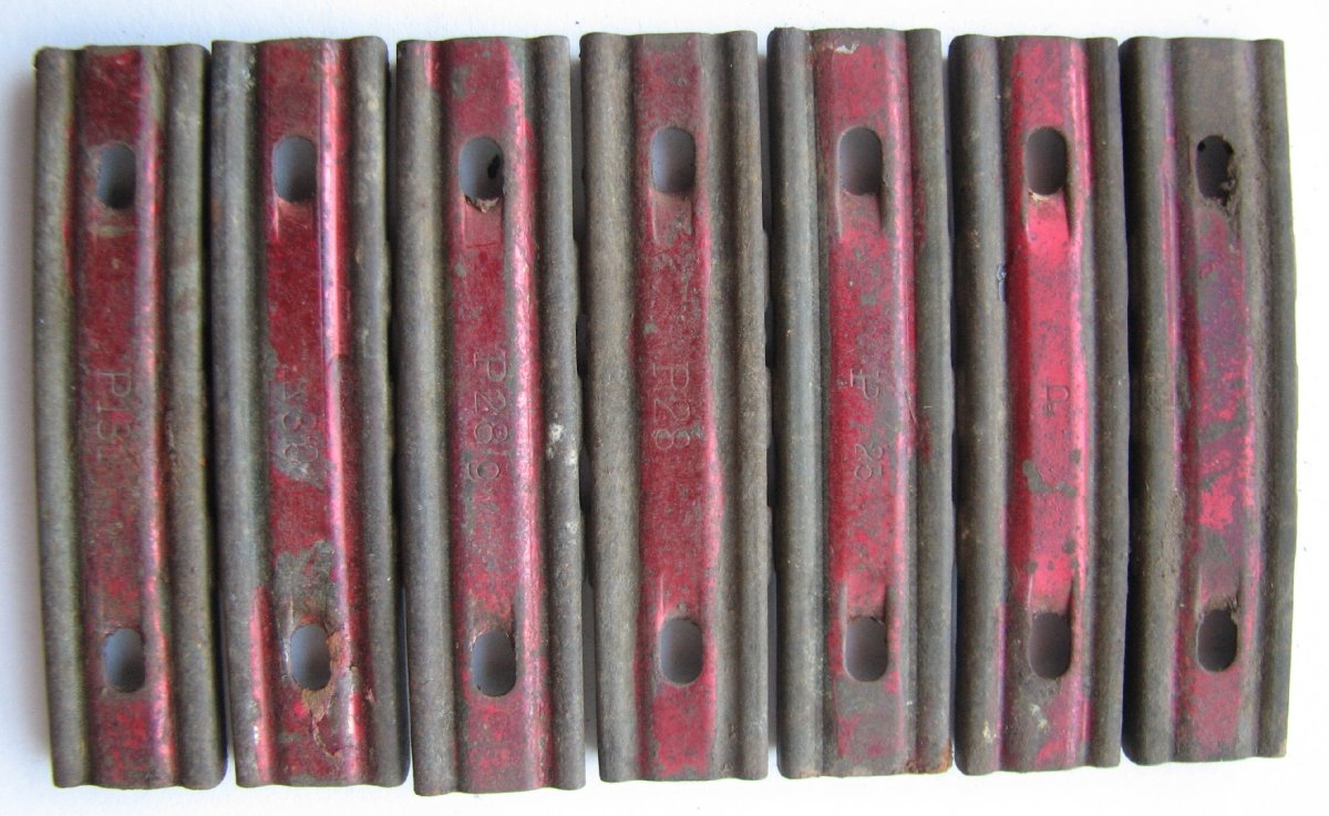

    (до 1937) Р - Polte Armaturen-u. Maschinenfabrik A.G., Werk Magdeburg, Sachsen
    1939
    (до 1937) Р25 - Metallwarenfabrik Treuenbritzen GmbH, Werk Sebaldushof
    1937
    1938
    (1928 или 1934) Р.28 - DeutscheWaffen- u. Munitionsfabriken A.G., Werk Karlsruhe, Durlach
    g - 1935
    1936
    стальная 1937
    Kugel, библиотекарь, Blut Spende та 4 іншим подобається це.

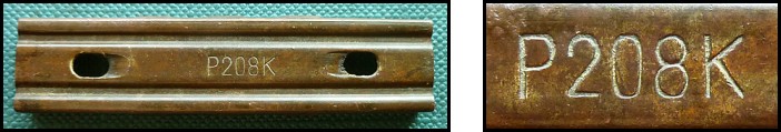

    (1928 или 1933) P.131 - Deutsche Waffen-u. Munitionsfabriken A.G., Werk Berlin-Borsigwalde
    стальная 1940
    P208K - Federstahl A.G., Kassel K -1934
