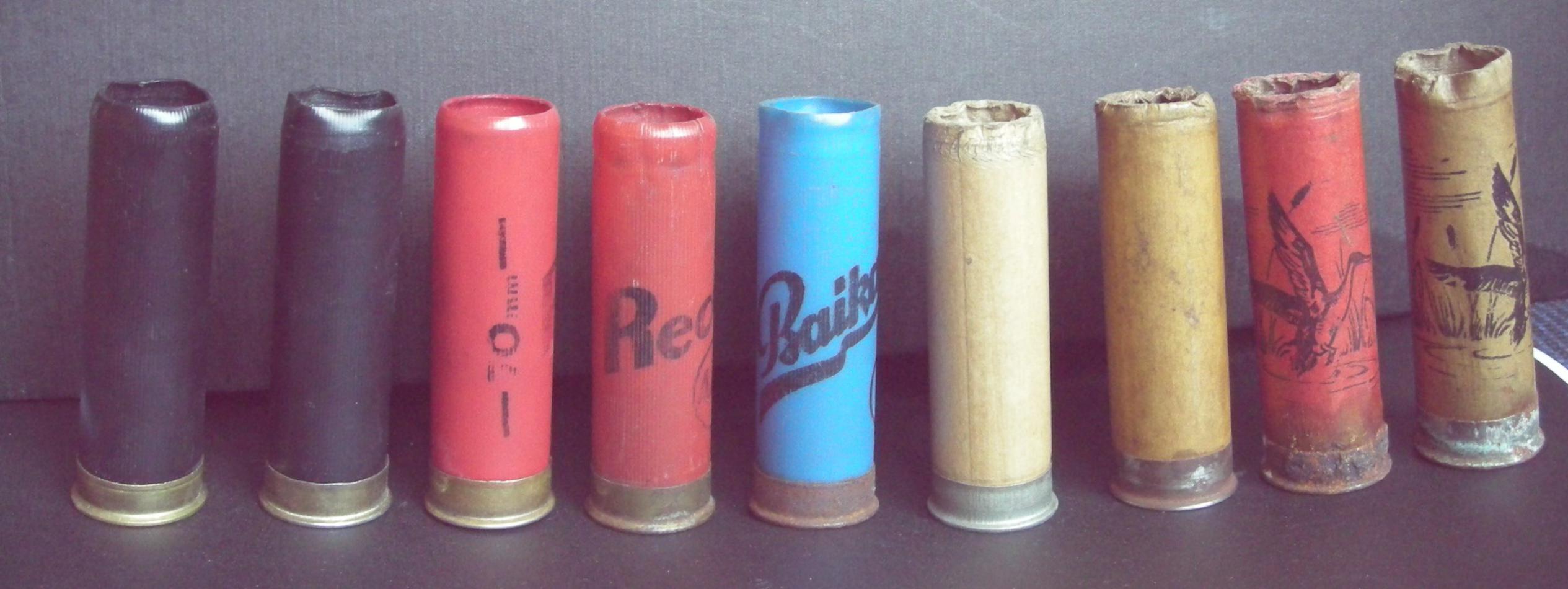

  4. INVEST_R 7.62
    INVEST_R 7.62 Oberfeldwebel
    2.354
    Siedl. Östlich, Hof. Maifeiertag. Nowo-Bogoduchows

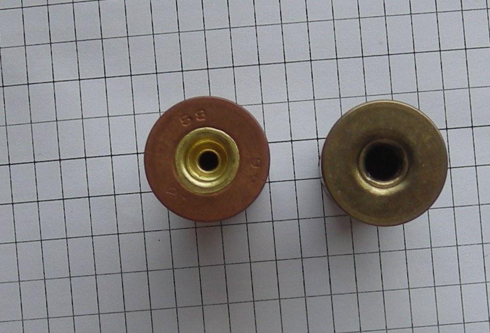

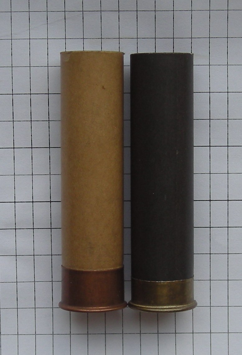

    Ранньоповоєнна папка 20 калібру.
    Привертає увагу "чіткість" клейм, дуже висока металева частина гільзи та, звісно ж, конструкція капсюльного гнізда...:rolleyes:
    ПС: друга - невідома. Без маркувань, під "Жевело".
    4 користувачам це сподобалось.

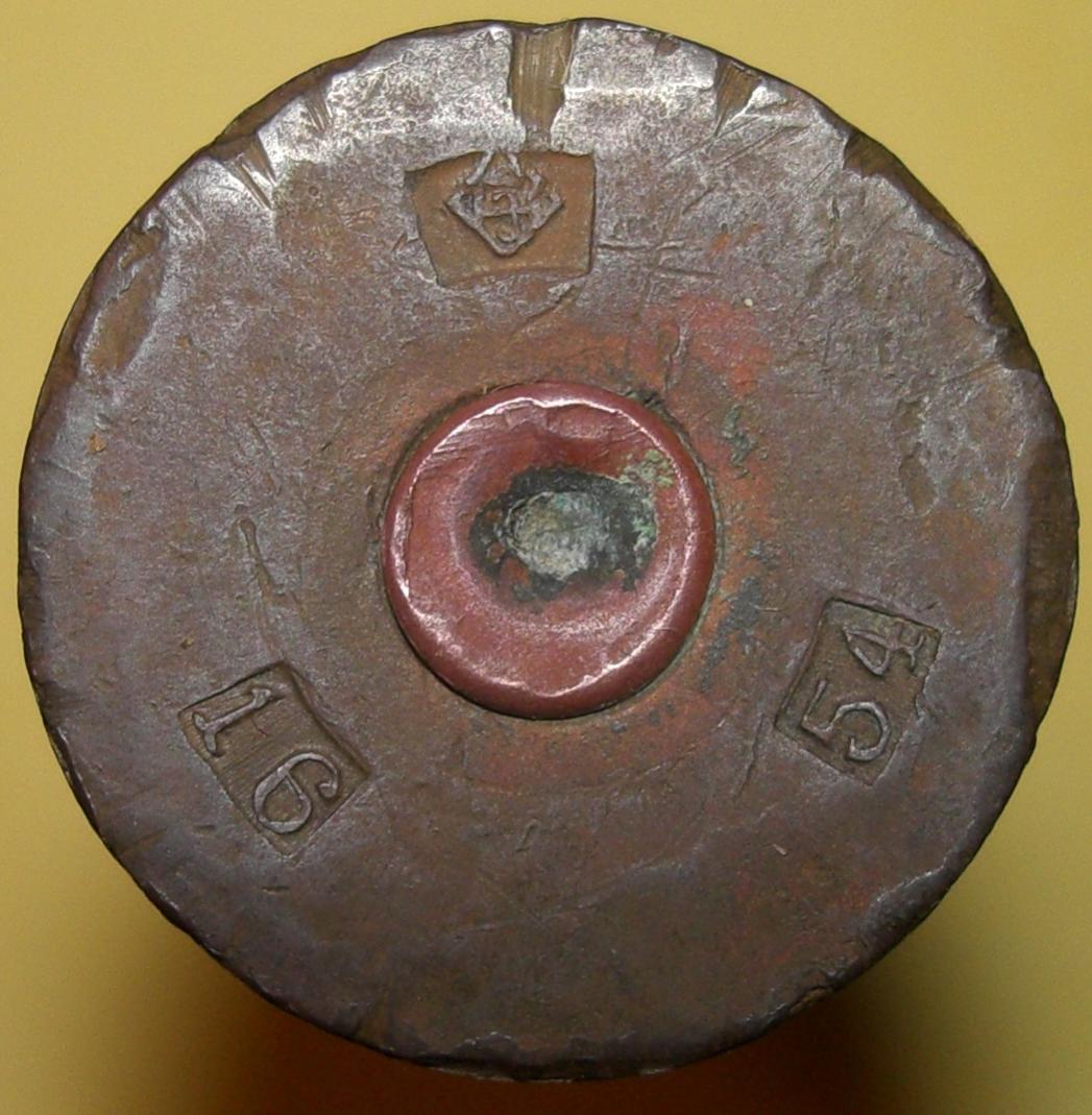

  6. Алан
    Алан Oberfeldwebel
    848
    République du Burundi

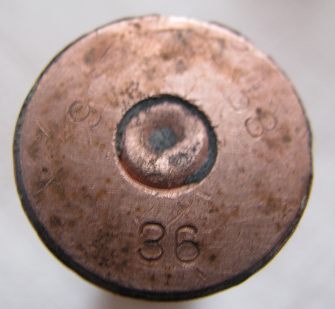

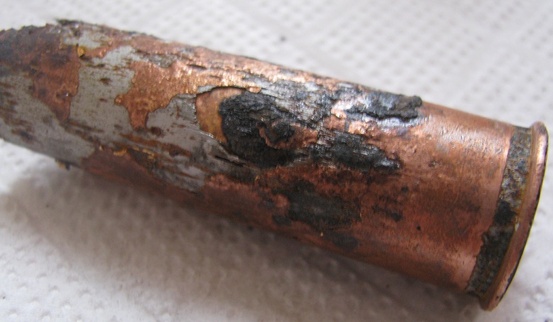

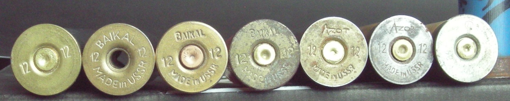

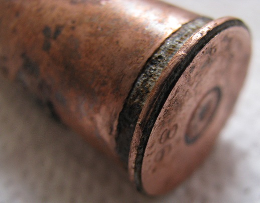

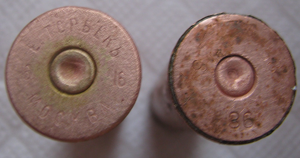

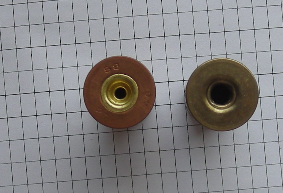

    Может быть, что-то новое (из найденого 1-8 фото). На третьем фото от папковой. На 5-7 фото к. 16, завод 58, год 36, гильза стальная, плакирована, составная - донце латунь. На 9 фото 3 гильза не понятное клеймо, кто подскажет. Что за 2-я гильза без клейм? Образцы на фото 10: эволюция клейм двух заводов (чьи?). Патроны на фото 9,10 до сих пор использую на охоте.

  7. treshkin
    treshkin Moderator
    396
    95
    761
    4.278
    Київ, Україна
    Новосибирский завод низковольтной аппаратуры . В теме уже были такие клейма
    Просто обточенная кем-то гильза на токарном станке. Раньше, наверное имела маркировку
    Одного завода - Тульского патронного

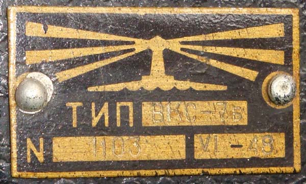

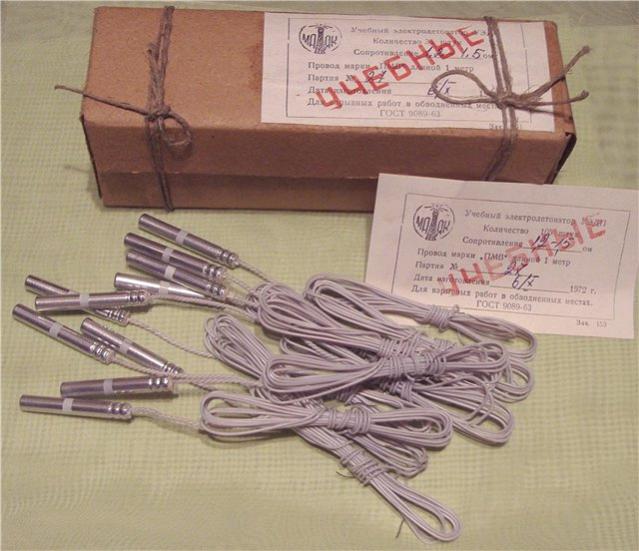

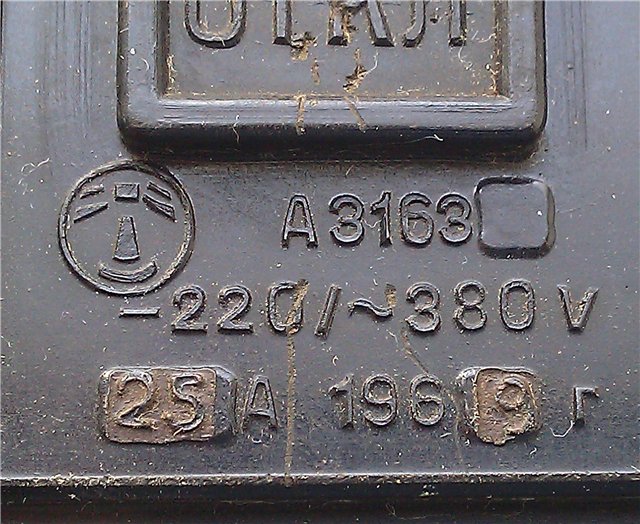

    И опять неуловимый пока "Маяк". Допустим, что это всё же горьковский-нижегородский, т.к. как отмечали выше, его известный логотип более всего походит на искомый. И более ничего похожего вроде бы не попадается. Но всё равно пока какая-то нескладуха:
    - нет данных о выпуске патронов, что впрочем, ни о чём не говорит,
    - на электроизмерительных приборах завода на протяжении десятилетий, как и в рассматриваемый период, один и тот же знак (фото Маяк 1948 г.); точно такой же знак и на приборах 1970-80-х гг. (Маяк 1971 г. и Маяк 1984 г.),
    - название "Маяк" не фигурирует на эмблемах продукции, хотя их размеры позволяют без проблем его вписать, правда лучей тоже по три с каждой стороны, как на "бумажном" лого.
    А что мы имеем по факту? Есть автомат на 25А 1969 г. выпуска (Маяк 1969 г. (1-2)), т.е. такое клеймо (даже клейма - собственно на продукции и на бумаге-документах) имелось, как минимум, в 1969-1977 гг. (пока единственный неоспоримый факт). Сей завод выпускал автоматы и охотпатроны, возможно реле (пост #149). В продукции горьковского "Маяка" мне пока не удалось найти что-то из этого перечня, что опять же ничего не значит :). Можно конечно предположить, что это какой-то цех или филиал.
    Единственное, что попалось выбивающееся из ряда сомнений, так это фото с сайта завода "Оно?". Здесь логотип и расположение элементов несколько отличается от стандартного и походит на искомый. Однако качество фото не позволяет что-либо утверждать, возможно по бокам маяка разместилось название прибора, которое ранее было, например, внизу, как на 1948 г.
    Документы бы ещё на "маяковские" приборы глянуть, может там другой знак.
    "Маяков" выпускающих или выпускавших электро-радио довольно много, а вот все ли их логотипы известны, да и все ли Маяки и их производства известны ...

  12. treshkin
    treshkin Moderator
    396
    95
    761
    4.278
    Київ, Україна
    После долгих размышлений, могу предположить, что это наш патр с "одноразовой" гильзой, выпущенный заводом 58 в 1945-1947 гг.

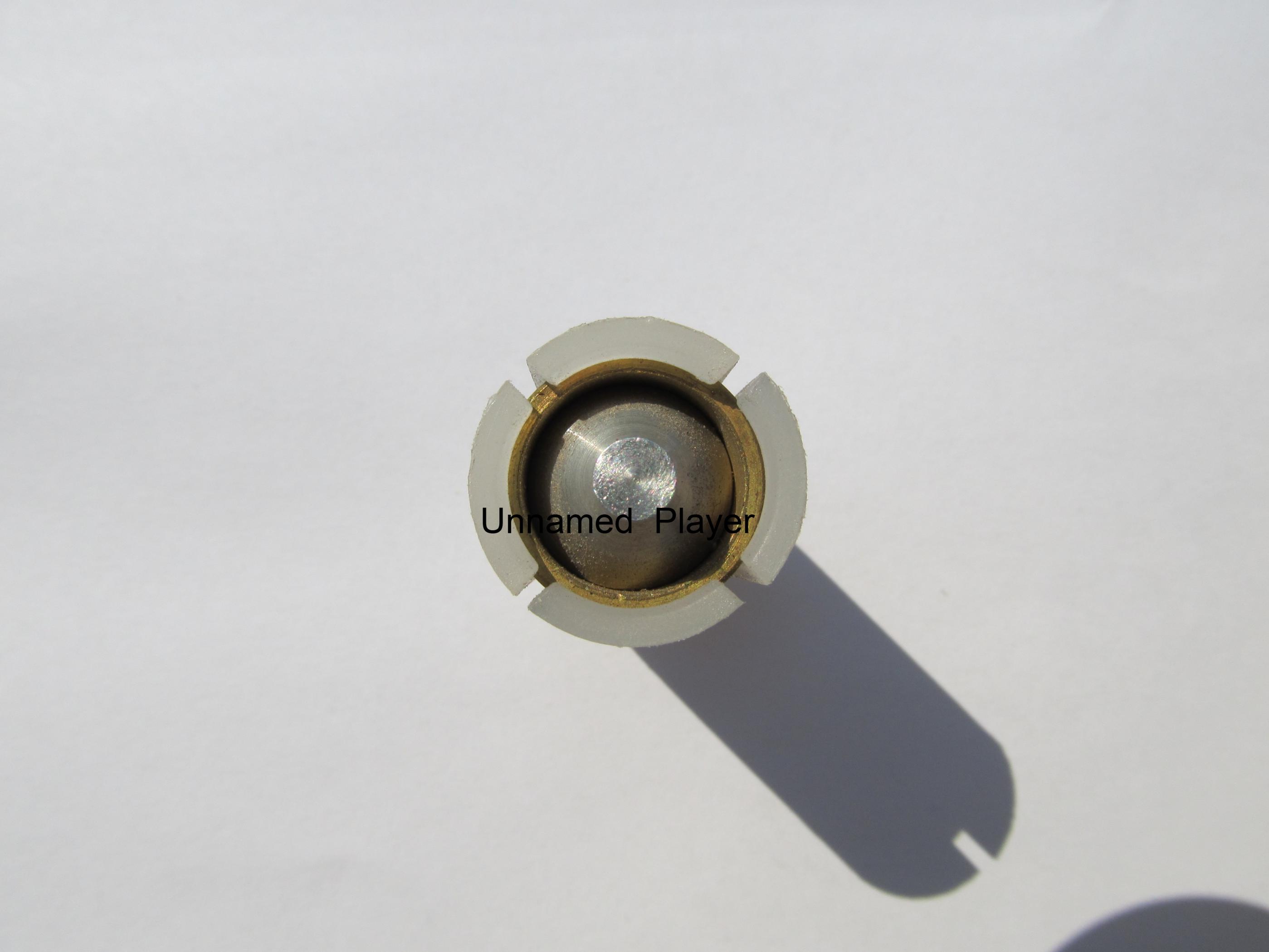

    Ниче если я пульками насорю?
    И так нечто забугорное 12 калибр,вес около 30гр.
    Да мне тут придется на несколько постов разбить,не звания ради...)))

    Леш, извини, плз, но ты название темы читал?:)
    Пулька красивая...

    Дальше "Практика" 12калибр,вес 24гр.

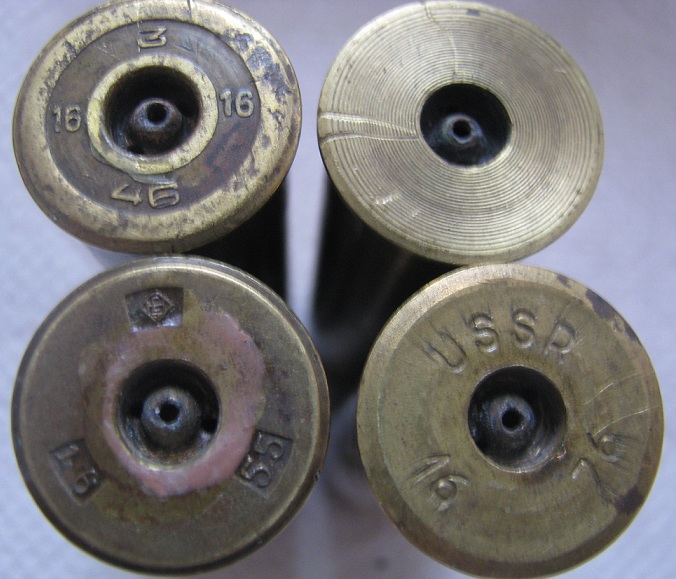

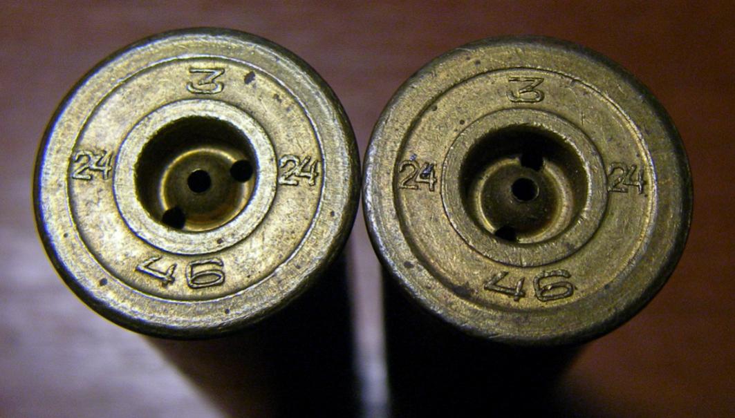

  18. Webley
    Webley Stabsfeldwebel
    1.176
    Пост №11

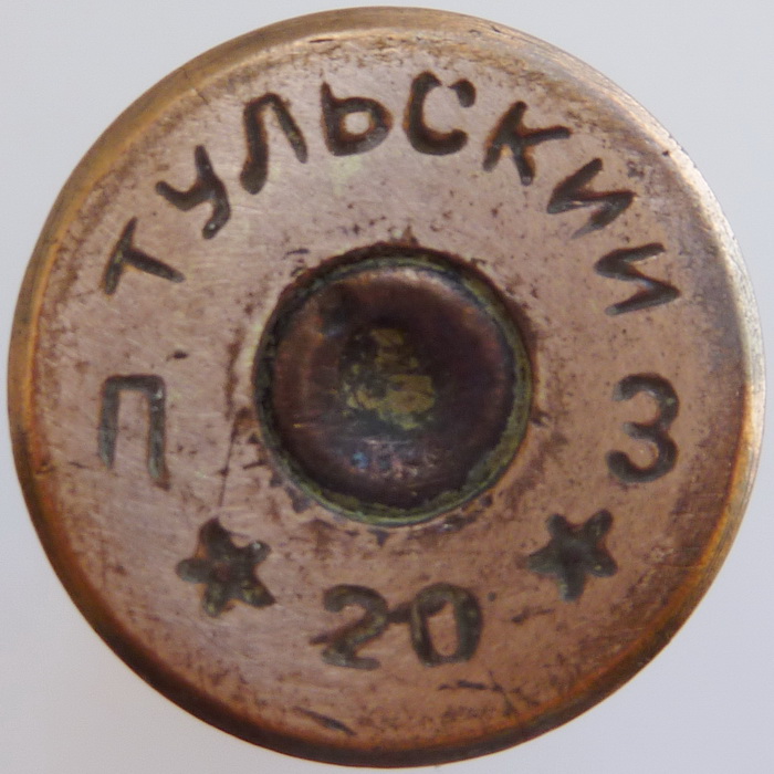

    Завод №3 в 1946 году выпускал и редкий 24 калибр.
  19. Webley
    1.176
    Даю вдогонку и фото...

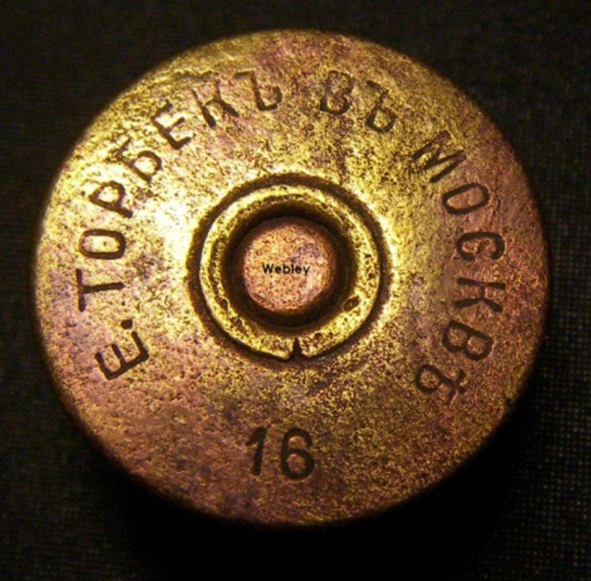

  20. Webley
    1.176

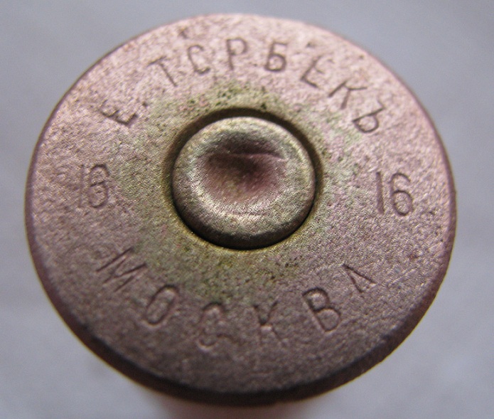

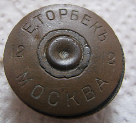

    Впервые попался такой вариант клейма Торбекъ...
  21. treshkin
    treshkin Moderator
    396
    95
    761
    4.278
    Київ, Україна

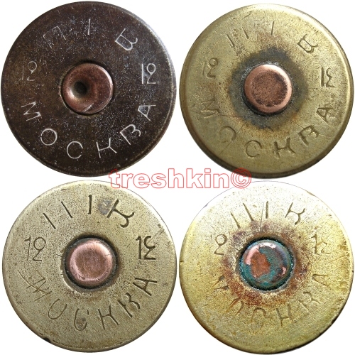

    Скорее всего, какое-то раннее клеймо Торбека
  22. treshkin
    treshkin Moderator
    396
    95
    761
    4.278
    Київ, Україна
    Приятно порадовал МДЗ разнообразием шрифтов одного и того же клейма
    6 користувачам це сподобалось.
  23. Hooke
    Hooke Oberfeldwebel
    477
    минск
    Завод Маяк выпускал и УЭДП
  24. vad1308
    vad1308 Oberfeldwebel
    434
    ррррррррррррр
    Детонаторы из Кировского завода "Маяк"
  25. NORDBADGER
    NORDBADGER Oberfeldwebel
    1.045
    Россия
    И что мы столько времени головой об стену бились? :) Нет чтобы сразу народ просветить, фото то ещё 2010 г. Но всё-таки хотелось бы увидеть ещё какие-то данные или узнать откуда информация.
  26. treshkin
    treshkin Moderator
    396
    95
    761
    4.278
    Київ, Україна
    Это точно?
    Я уже почти поверил, что это Нижегородский завод, но сильно уж тематика патронов не вязалась с его основной деятельностью. Кировский завод в этом плане больше подходит
