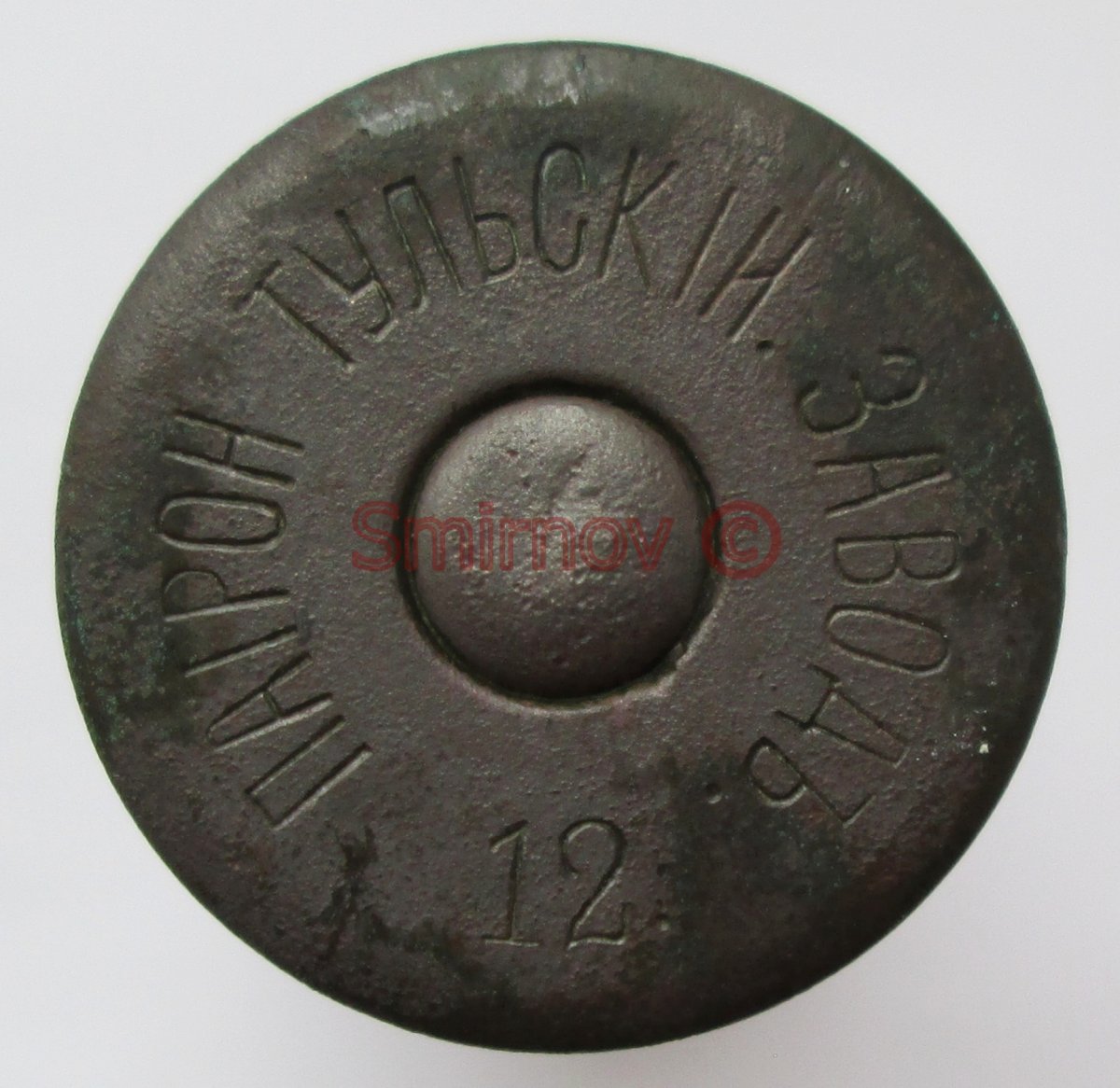

    Банальность - но вроде не было:
    Он был снаряжён дымным порохом и мелкой дробью... и видимо был потерян во время охоты. В живописных местах Волгоградской обл ...

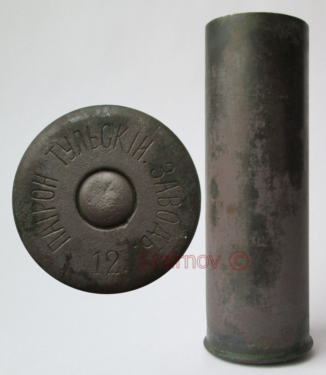

  3. GINDENBURG
    GINDENBURG General-major
    80
    131
    9.014
    Откопалось...

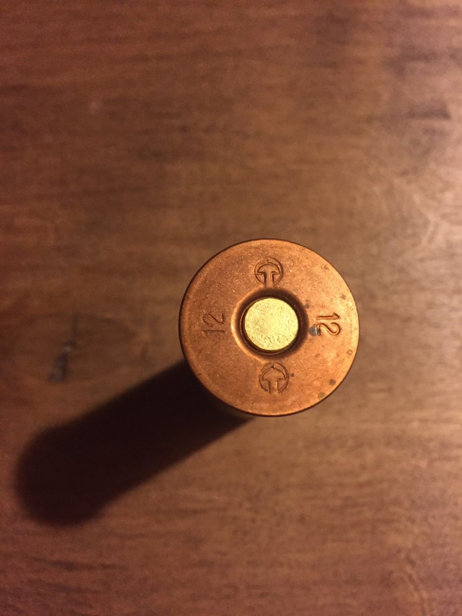

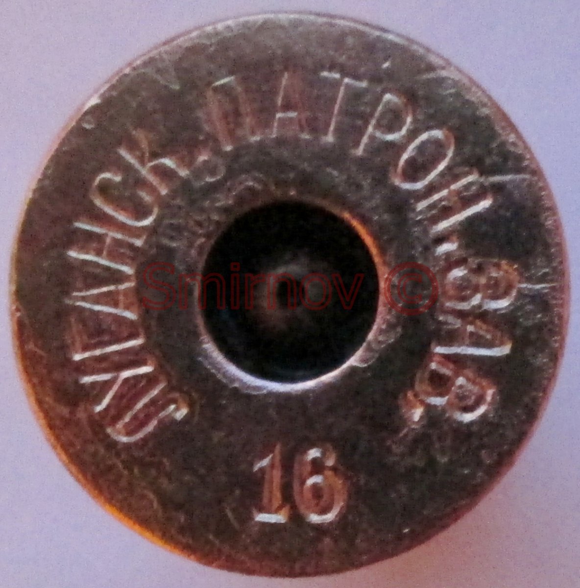

  4. =ask=
    =ask= Leutnant
    4.292
    Rusland
    16к цельнолатунная.

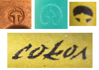

  7. treshkin
    treshkin Moderator
    396
    95
    761
    4.278
    Київ, Україна
    Думаю, было бы весьма информативно увидеть фотку вида сбоку с надписями и логотипом:)

  9. treshkin
    treshkin Moderator
    396
    95
    761
    4.278
    Київ, Україна
    Вчера не мог вспомнить, где я видел такой логотип. Но утро вечера мудренее:)

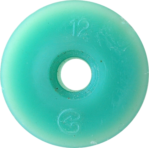

  10. Webley
    Webley Stabsfeldwebel
    1.176
    Это по пластиковому клейму на твоей гильзе.
    Согласись, что эти 2 клейма обыгрывают логотип буквы С, но друга на друга не совсем похожи.
    Дай плиз фото клейма пластикового Сатурна ( производитель по-моему ПКФ "Сагиттариус" Украина). Насколько помню - там тоже обыгрывался логотип буквы С.
  11. treshkin
    treshkin Moderator
    396
    95
    761
    4.278
    Київ, Україна
    Пруфы - в студию! Тогда будет доказано, что это Дельта. Пока я не вижу ни подтверждения, ни связи между неким кооперативом Дельта и гильзами с надписью Сокол
    Оба клейма обыгрывают изображение Сокола с расправленными крыльями, и может быть попутно - буквы С, с которой начинается это слово
    Не могу сказать, что эти клейма "совсем не похожи". Как по мне - близнецы-братья
    Даже шрифт цифры 12 на папковой гильзе и пластмассовой - практически идентичный
    MiXaNiK подобається це.
  12. Webley
    1.176
    Цифра 2 в клеймах - не идентичные
    На папковой клеймо - пусть будет сокол в букве С , а на твоей пластиковой СТРЕЛА в КРУГЕ ( и пока неизвестно, подразумевалось ли такое графическое изображение буквы С ).
    Наверное не соглашусь, что эти клейма близнецы-братья.
    Покажи плиз клеймо Сатурн, там тоже вроде стрела была....

  14. treshkin
    treshkin Moderator
    396
    95
    761
    4.278
    Київ, Україна
    Очень близкие по рифту, учитывая, что на бумажной гильзе - вдавленный оттиск, а на пластиковой - выступающий. Особенности изготовления оснастки для этих гильз тоже надо учитывать.
    Опять же, разные методы нанесения клейма надо учитывать. То что логотип клейма на обеих гильза имеет одинаковую структуру - очевидно. Отклонения в исполнении - нормально, с учетом материала гильз, и технологии нанесения клейм. Вряд ли у двух разных производителей были такие похожие клейма. Таких совпадений практически не бывает, каждый пытался выделится.
    Не соглашайся!:)
    У тебя тоже есть фотки этого клейма. Леньки напрягаться самому выставить?
    Но мишенька со стрелой никакого отношения не имеет к этому клейму
  15. Webley
    1.176
    Искать гильзу долго, а у тебя уже всё отфоткано...

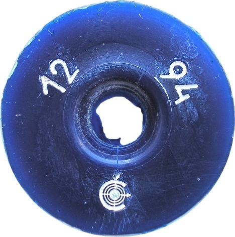

  17. Webley
    1.176
    Вот смотри - тоже буква С обыгрывается со стрелой. Здесь уже наверняка нам известен производитель. Это ПКФ "Сагиттариус" с одного райцентра Луганской или Донецкой области ( коробка у тебя, поэтому если хочешь - поправь меня). Эта фирма производила на термопластавтомах пластиковые тазы, вёдра и т.д.
    К чему я это пишу? Это к тому, что фирмы, имеющие у себя термопластавтоматы легко могли производить такие цельнолитые пластиковые гильзы. Сделать пресс-форму под такие пластиковые гильзы вообще не проблема. Насколько понимаю - по стоимости они были дешевле папковых гильз. Но по качеству цельнопластиковые были никудышные, рвало саму гильзу, а также отрывались донца. Кроме того - паковые можно было ещё раз переснарядить, а цельнопластиковые нет.
    Для производства папковых гильз нужно совершенно другое оборудование.
    Здесь возможно 2 варианта: или новые хозяева завода Сокол на имеющемся оборудовании попытались наладить производство пластиковых гильз с таким логотипом, или ( по твоей версии об идентичности клейм) производитель цельнопластиковых гильз с логотипом С ( и внутри стрела) купил оборудование бывшего завода Сокол ( что и давало ему тоже моральное право писать на гильзе СОКОЛ) и попытался наладить производство папковых гильз. Но последняя версия мне кажется наиболее маловероятной, т.к. покупка оборудования - это дополнительные расходы, запасов папковых гильз на руках было более чем предостаточно ( глянь сколько продаётся новой Соколовской папки 80-х годов).
    Ну тебе конечно виднее...Будем искать коробки :)
    P.S. Когда узнаем, где оборудование завода Сокол по выпуску папки, тогда подойдём к ответу на вопрос
    P.S.S. Подскажи - кто из известных охотпроизводителей СНГ выпускал цельнолитые пластиковые гильзы ?
  18. treshkin
    treshkin Moderator
    396
    95
    761
    4.278
    Київ, Україна
    При чем здесь Сагитариус?
    Давай будем искать всех производителей, которые использовали букву С и стрелу.
    Можно еще европейских производителей сюда подключить - там поле для теорий будет еще ширше.
    Юр, я немного в курсе, что цельнопластиковые гильзы не такие прочные, как папковые, и на термопласт автоматах нельзя производить папковые гильзы. Но все равно, спасибо, что напомнил об этом:)
    Есть инфа про "новых хозяев завода Сокол"? Хоть что-то?
    Не владею информацией, имел ли завод Сокол термопласт автомат для производства пластм. изделий (цельнопластиковых гильз). Но допускаю, что вполне могли иметь, т.к. это оборудование было весьма популярно из-за простоты и невысокой стоимости
    И почему завод Сокол не мог заказывать гильзы на каком-то другом предприятии?
    Есть данные, что кто-то купил оборудование Сокола? И что использовал его для производства гильз, а не других товаров?
    "Моральное право" писать Сокол мог иметь любой производитель, зарегистрировавший соответствующий логотип. Или не зарегистрировавший. В те годы авторские права не сильно уважали.
    Мог это быть какой-то другой заводик/кооперативчик, который решил попользоваться "славой" киевского Сокола? Или просто владельцам нравилась птица Сокол?
    Юр, я вообще не связываю эти клейма и гильзы с киевским заводом Сокол УООР. Если ты внимательно рассмотришь обсуждаемую папковую гильзу Сокол и сравнишь ее с Уооровскими гильзами Сокол, то поймешь о чем я говорю.
    Извини, а как можно производить гильзы, не имея оборудования? И почему их производили в 1990-х до сих пор, если папковых гильз 1880-х было полно?:)
    Чисто риторический вопрос
    О! Вот это правильно!
    Не факт
    По ходу - все кому не лень. Их много было, включая фирмы, которые просто выпускали пластмассовые изделия. Ты же знаешь, 1990-е - это уже совсем не моя тема.

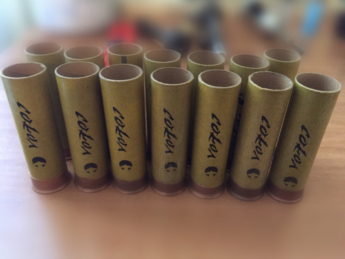

    К стати, можно включить в спор - что же нарисовано на бумажной гильзе? на дне логотип больше напоминает зонтик или грибок, а на корпусе- больше птицу. На пластиковой - может быть птица, стрела, а может быть домик на холме, треугольник на подставке, грибок-мухомор...
    Не перевирай, плз. Я писал про логотип: "Опять же, разные методы нанесения клейма надо учитывать. То что логотип клейма на обеих гильза имеет одинаковую структуру - очевидно. Отклонения в исполнении - нормально, с учетом материала гильз, и технологии нанесения клейм."
    Я надеюсь, ты не будешь спорить, что "оснастка", отвечающая за нанесение клейм на дно папковой гильзы и цельнопластиковой - "немного" разная?
    И вдавленный оттиск "немного" отличается от выступающего?
  21. Webley
    1.176
    Там на гильзе что на корпусе, что на донце логотип один - птица. В презент тебе вышлю, покрутишь в руках с лупой.

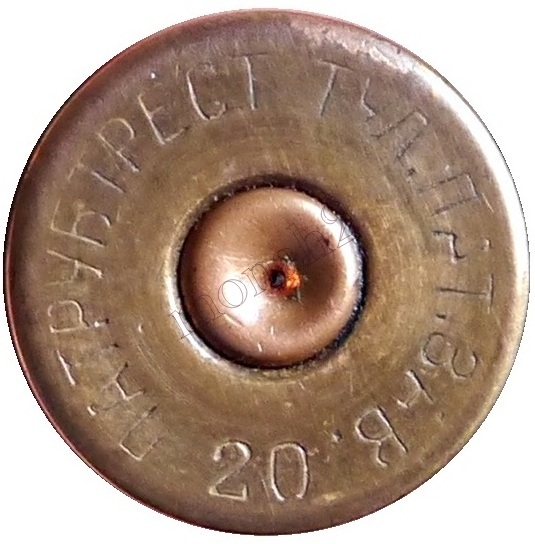

  26. monah2
    monah2 Oberfeldwebel
    368
    Москва Россия
    Подарок камрада, такое клеймо было, но в копанном состоянии. Гильза латунь.
