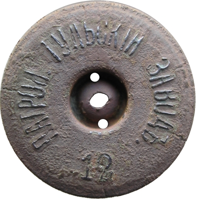

    Попался такое клеймо на латунной гильзе. Никогда не встречал выступающий оттиск на цельнолатунных гильзах ТПЗ царского времени

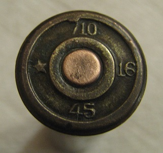

    Тема засыхает. Вот выскочил в районе, где в свое время члены политбюро охотились. Маркировка * - 710 - 16 -45. Состояние, хоть сейчас в ствол
    Miho, MiXaNiK та treshkin подобається це.

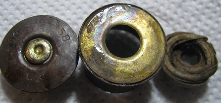

    Не помню, была ли такая. Остатки папковой гильзы 12 кал., маркировка " 20 58 43". Донце составное. Коих годов? Еще попалось донце от дореволюционной 12 кал "patent unit".

  8. treshkin
    treshkin Moderator
    396
    95
    761
    4.278
    Київ, Україна

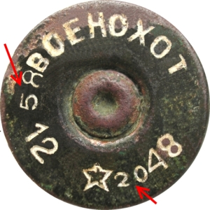

    Как дополнение о вышибниках, попалось такое клеймо - маркировка Военохот набита поверх маркировки 58 20 ??
    Высота основания - 15 мм
    Miho, Алан, Мося та 3 іншим подобається це.
  9. Алан
    Алан Oberfeldwebel
    848
    République du Burundi
    Возможно ли использование минометных вышибных патронов в качестве охотничьих боеприпасов после войны? Сбросы обрезанных трехлинеечных гильз попадались в горах ЮБК, старые охотнии рассказывали, что использовали их в фроловках.
  10. =ask=
    =ask= Leutnant
    4.292
    Rusland
    Как сам боеприпас - думаю нет, а вот то, что их разбирали, переснаряжали и потом пускали в ход - это да. Находил подобные донца гильз в лесу, где войск не было.
    Алан подобається це.

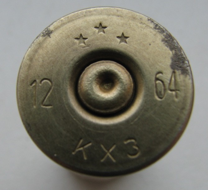

    Давеча посетил стрельбище.В кучке стреляных гильз нашлась парочка выделявшаяся своей винтажностью.
    Незнаю в какую светлую голову пришла мысль стрелять старьём((( Картонную часть папковой гильзы порвало в хлам...
    Оба клейма свидетельсьвуют о великой роли алкоголя в жизни советских людей...
    Штамп для маркировки гильзы Киевского завода "Сокол" был явно произведен человеком на подпитии))
    А маркировка КХЗ изготовлялась в предвкушении "трёхзвёздочного"
    Да. Стреляли тоже по пьяни)))
    MiXaNiK, GINDENBURG, =ask= та 2 іншим подобається це.
  14. treshkin
    treshkin Moderator
    396
    95
    761
    4.278
    Київ, Україна
    Макс, КХЗ - я очень хочу (За ценой не постою:))
    Приноси на слет
    Сорри за офф-топ

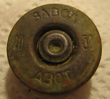

    Завод Азот 1957 г.в. в 20к

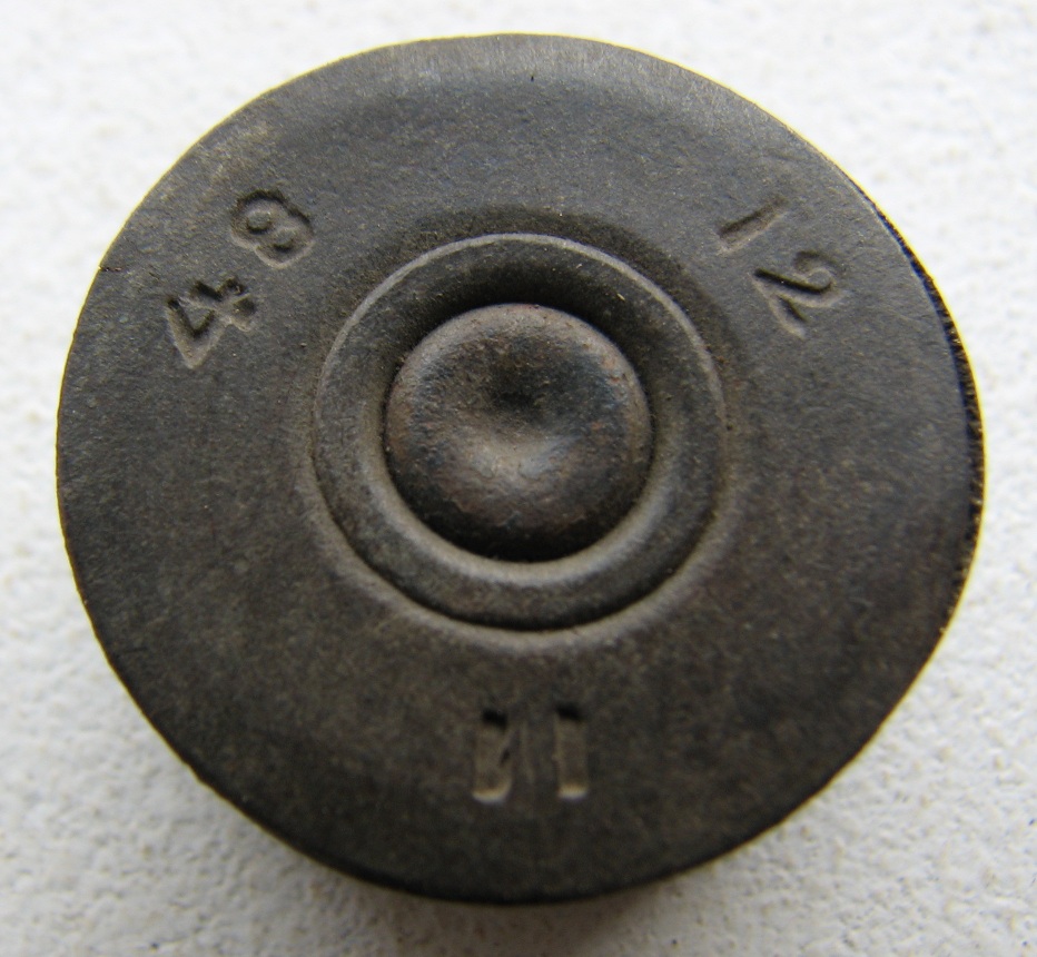

    Непонятное клеймо папковой гильзы. 11завод или римская двойка?

    11 - это завод: Краснозаводский Химзавод (Завод "Азот")

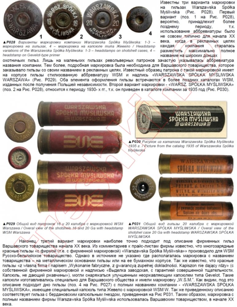

    "Сполка Мислывська" уже в 1912 г. начала выпускать собственные патроны машинного снаряжения. Возможно до этого она выпускала патроны ручного снаряжения. Гильзы с красной папкой (показанные на сайте) описаны в каталогах Сполки еще до революции. А вот клейма с аббревиатурой WSM уже относятся к межвоенному периоду
    Вот кусочек рассуждений по поводу клейм из будущей книги

  20. Мося
    Мося Stabsfeldwebel
    1438
    555
    3.181
    1.927
    Возможно поляки таким образом проявляют свой патриотизм))) Период до ПМВ, проведенный под "защитой" российского двух главого орла,им неинтересен....
    И варшавские маркировки на кирилице они относят к империи.Маркировки-же на латинице считают своими.
    Мне так кажется...
  21. treshkin

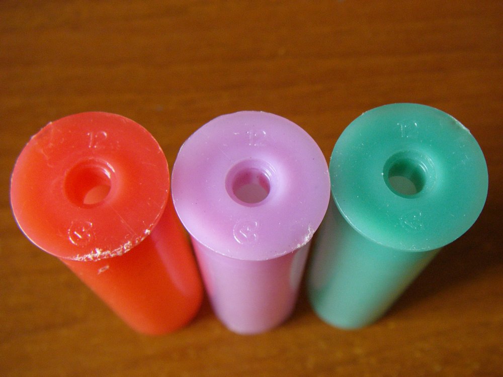

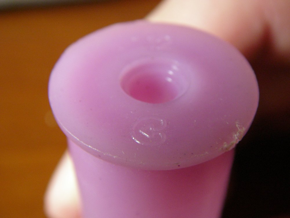

  22. Webley
    Webley Stabsfeldwebel
    1.176

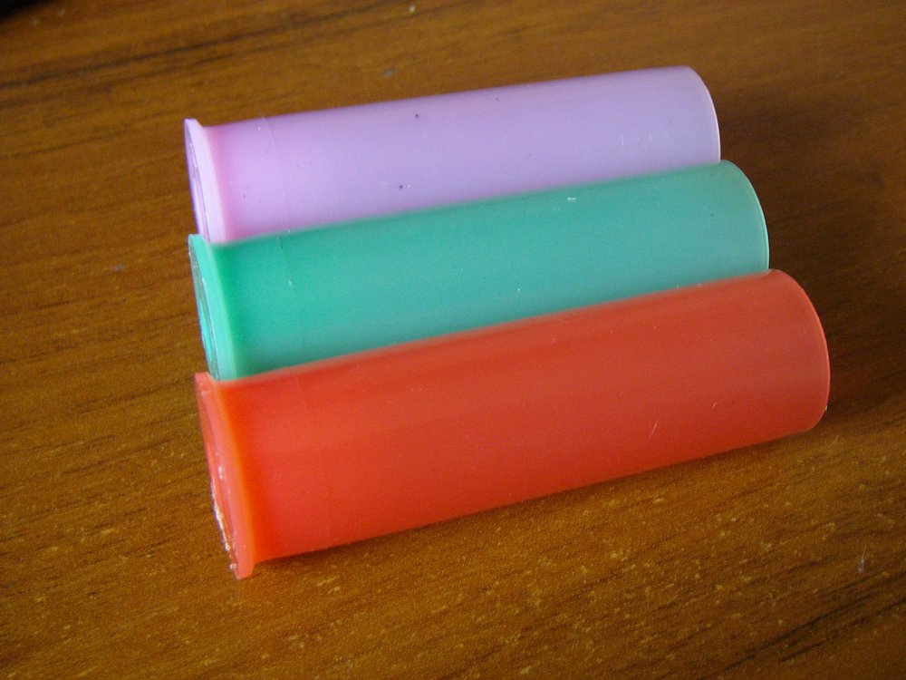

    Вот такие пластиковые гильзы.
    Кто может подсказать по производителю?
  23. Butterfinger
    Butterfinger Feldwebel
    257
    Киргизия
    Помоему хэнд мэйд. У нас тоже как то появились в продаже такие, один народный умелец начал лить почти такие же гильзы, и быстро исчезли. Даже в коллекцию не успел себе заиметь такой.
  24. Webley
    1.176
    Весь вопрос что цельнопластиковые обычно шли без клейм, а тут с клеймом!
  25. Butterfinger
    257
    Киргизия
    Ну а в чем проблемы в форму добавить клеймо для проформы?
    Вот я к примеру захочу и буду выпуска гильзы с клеймом Butterfinger, или вы с клеймом Webley, (хотя неее, в вашем случае человек вообще мозг сломает пытаясь понять происхождение гильзы) и хрен кто когда определит где и когда они выпускались.
    Останнє редагування: 1 чер 2014
  26. Webley
    1.176
    Тут понять бы период выпуска этих пластмассовых гильз! Если это советский период - то и речи не может об "хэнд мэйд".
    Тут трёшкин подсказывает, что это завод, но вспомнить не может как он назывался....
