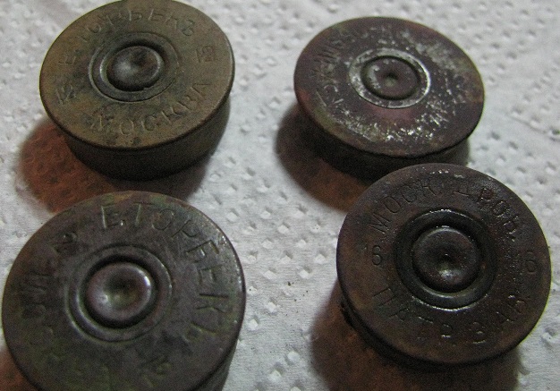

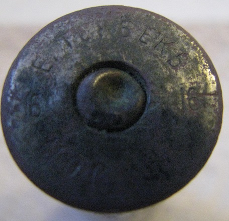

    Тема засыхает. Вот последние две находки. Клейма обычные, но гильза Е.Торбекъ (длина 67 см) порадовала своим сохраном. Целая, не травит, хоть сейсас переснаряжай. Только не чистил. На донце гильзы видны следы сверлого металла (причина по котрой не чистил). На фото цветопередача не получилась- виден только блеск. Что это, хромирование?

    Очень может быть. Некоторые производители применяли никелирование гильз как дополнительную "фишку" при продаже патронов. Считалось, что слой никеля обеспечивает дополнительную защиту гильзы от коррозии. В СССР латунные гильзы тоже покрывали никелем, для экспорта.

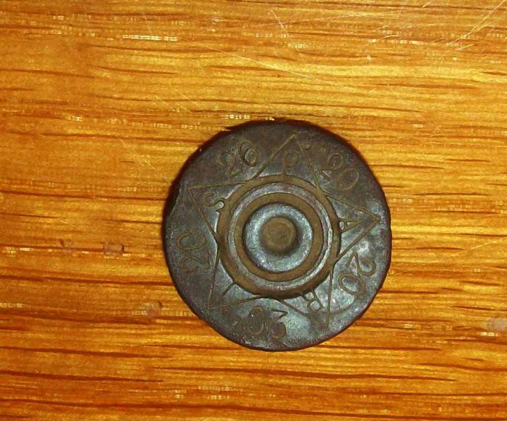

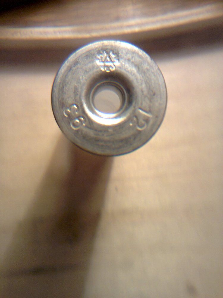

    Подскажите по клейму,что за зверь такой. :) [​IMG] [​IMG] [​IMG] [​IMG]
    ДВ762 та Costas подобається це.
  7. treshkin
    treshkin Moderator
    396
    96
    760
    4.278
    Київ, Україна
    Клеймо французской фирмы SFM

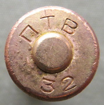

    Скромно поучаствую...28 и 20

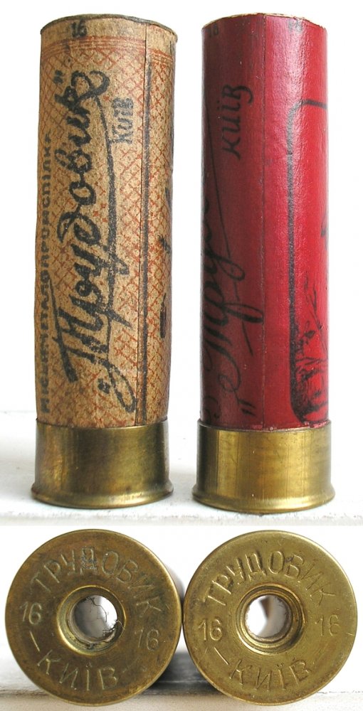

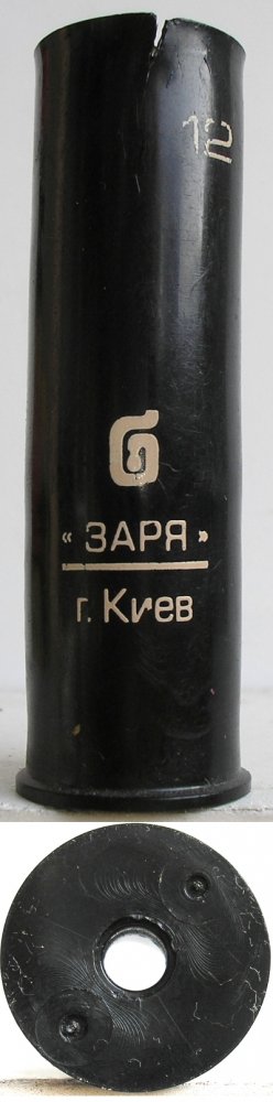

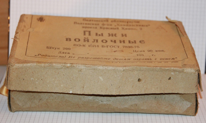

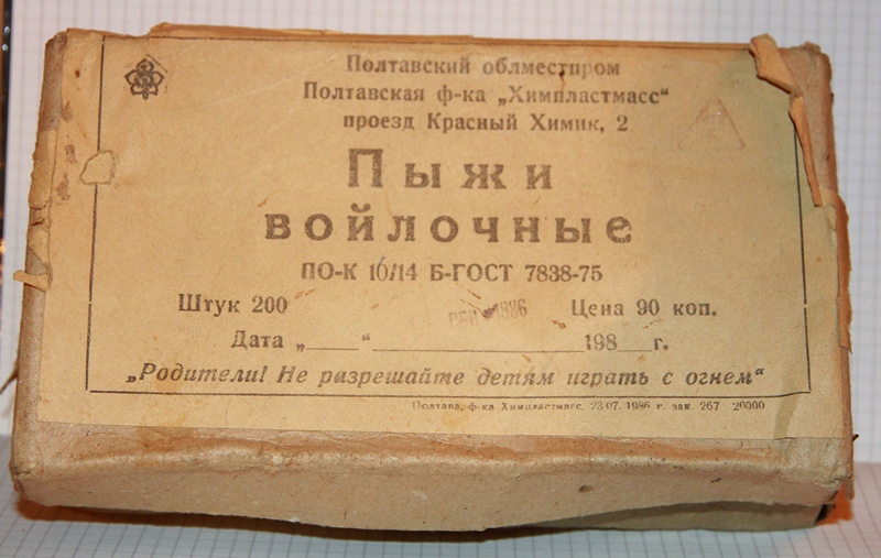

    Бумажные - мне кажется, послевойна, годы 1950-60е
    Ну а пластик - это уже бедные 1990-е
    Больше ничего пока не знаю по этим предметам. Только сегодня подарили

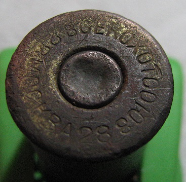

    Подскажите: какие самые ранние года были с клеймом ВВОО? В теме видел клеймо за 1944 год, но были ли за 1943 или 1942 года?
  19. treshkin
    treshkin Moderator
    396
    96
    760
    4.278
    Київ, Україна
    Я пока не встречал ранее 44 года

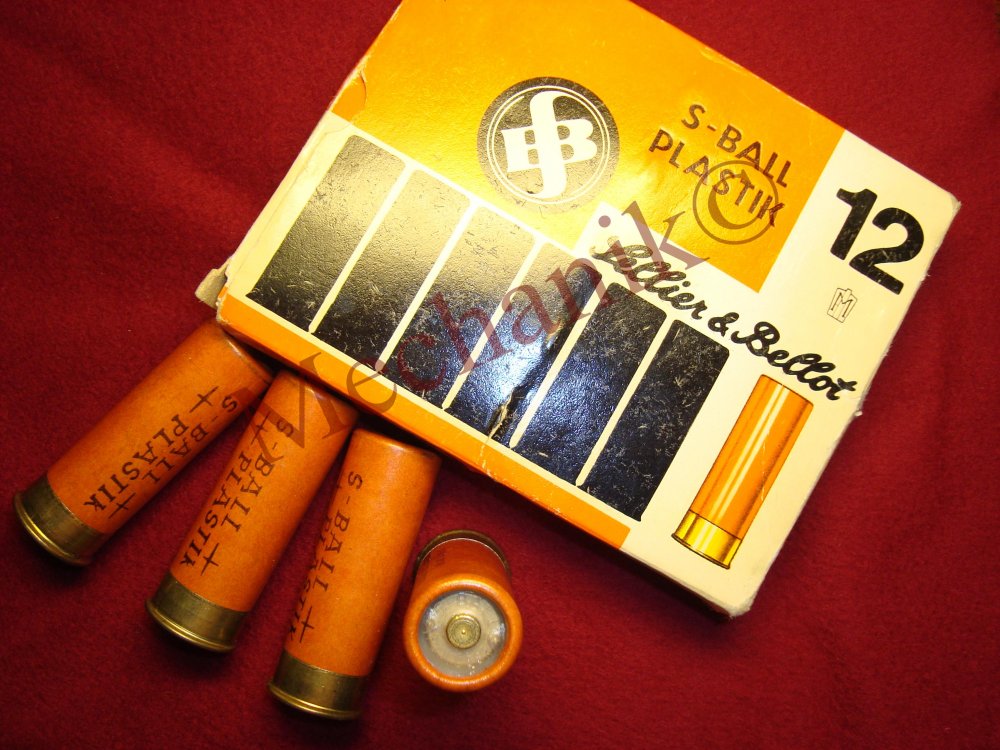

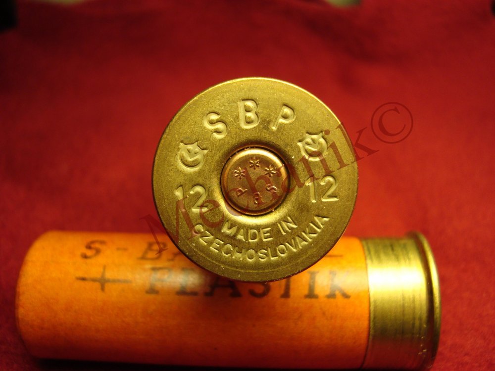

  21. Mechanik
    Mechanik Oberleutnant
    153
    247
    2.009

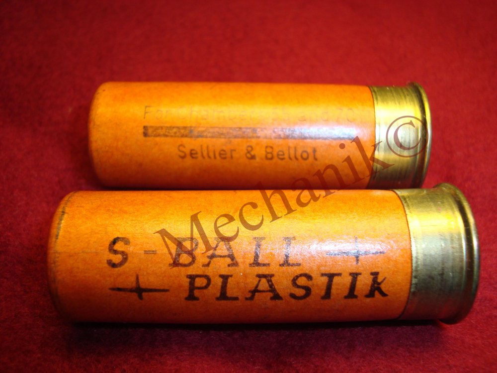

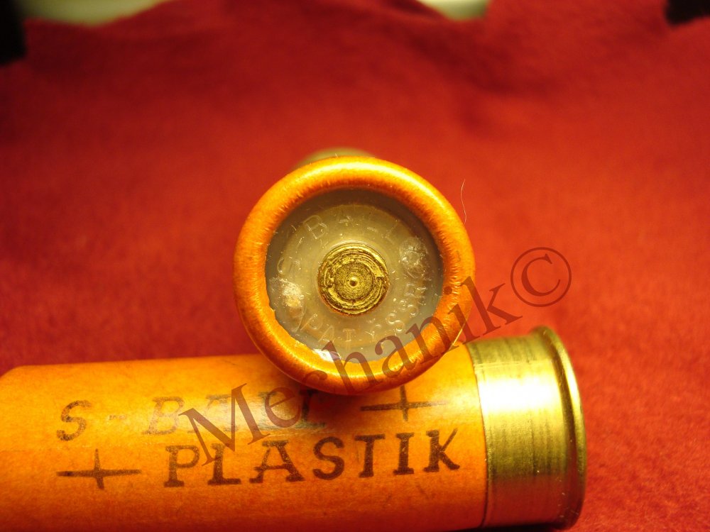

    Вчера на охоте добрые люди, зная о моем увлечении, подарили такую вот коробочку.
    Привет из далекой ЧССР...
    Unnamed Player, MiXaNiK та Webley подобається це.
  22. Webley
    Webley Stabsfeldwebel
    1.176
    Хорошие клейма! Но тема о клеймах России, СССР, СНГ....
    Кстати - почему бы не создать тему о иностранных клеймах для гладкоствола? Может , уважаемый Mechanik , и начнёте такую тему?

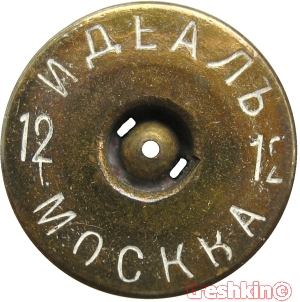

  24. treshkin
    treshkin Moderator
    396
    96
    760
    4.278
    Київ, Україна

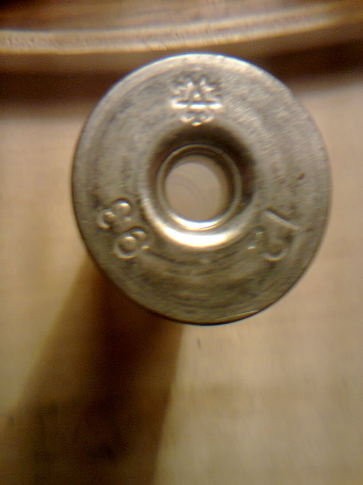

    Вот такое интересное клеймо попалось. Похоже, что это какой-то бренд (типа ружей "Идеалъ", которые продавала Зимина и Ко), т.к. упоминаний о латунных гильзах марки "Идеалъ" я пока не встречал у производителей гильз и патронов. Да и конструктивно они ничем не отличаются от других гильз того периода, разве что боковые затравочные отверстия прямоугольные и длинные

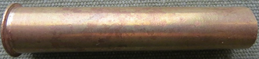

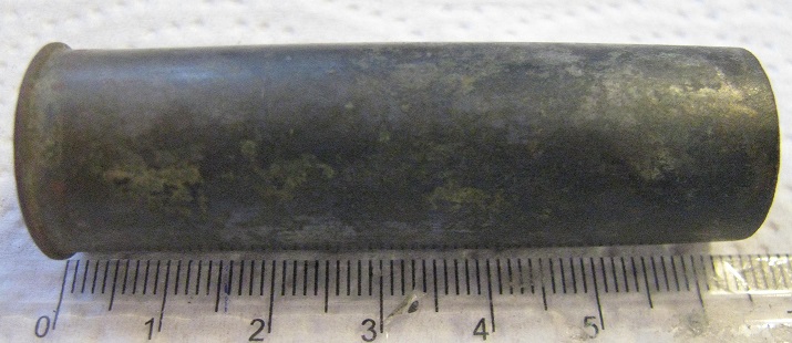

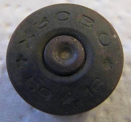

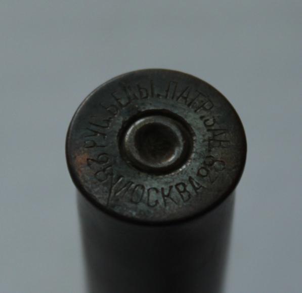

    1.JPG 2.JPG Приветствую уважаемое сообщество!
    Подскажите, пожалуйста, это старая гильза или современная? С уважением.
