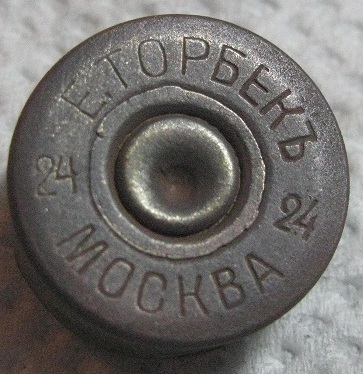

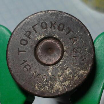

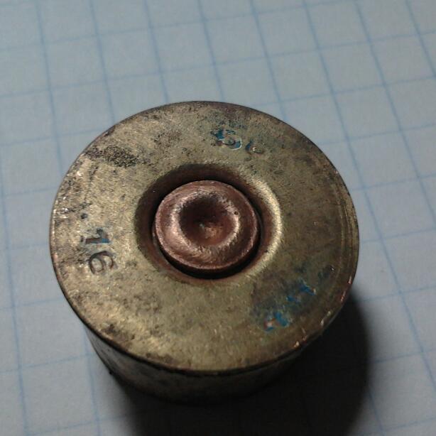

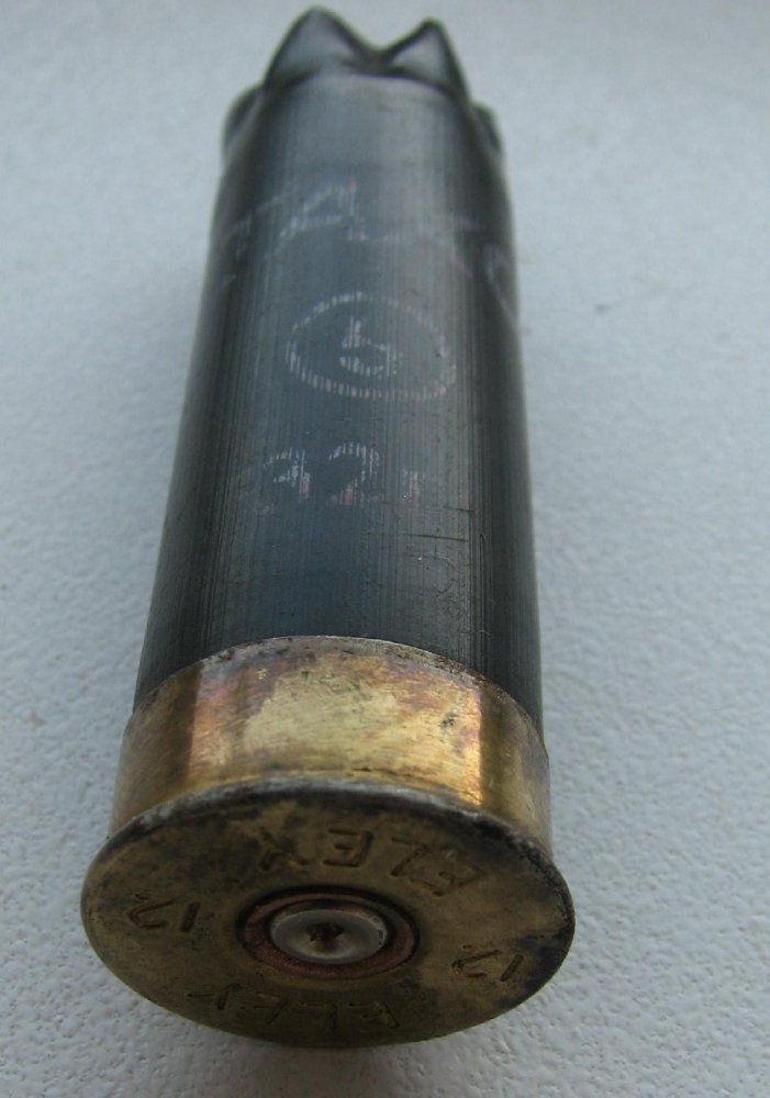

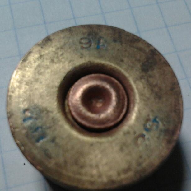

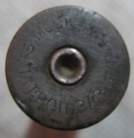

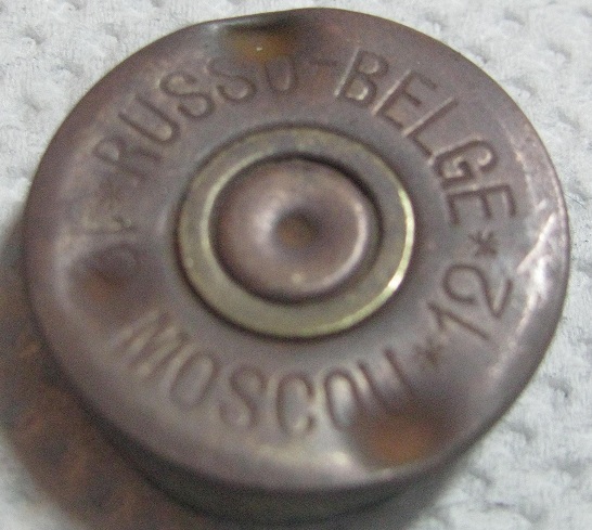

    Тема засыхает. Старость, не помню была ли "Торгохота Москва"? Остатки второй "16 58 45 или 43" кал. - завод - год. Наверное 45. Дима поправит если, что. Что за "Торгохота Москва"? Каких годов? Интересно во время ВОВ изготавливали ли охотничьи боеприпасы или гильзы?
  4. treshkin
    treshkin Moderator
    396
    96
    760
    4.278
    Київ, Україна
    Хорошие клейма!
    Торгохота уже была, но 12 калибра. В любом случае, повторение - мать учения.
    Про эту организацию известно не много.
    Акционерное общество внутренней и внешней торговли продуктами и принадлежностями охотничьего промысла (Торгохота) Уральского областного союза Охотников было создано в 1923 г (по другим данным в 1921 г). Первым председателем общества стал Иван Иванович Петров, сын ижевского оружейника Ивана Федоровича Петрова. Правление находилось в Москве на Никольской улице
    С 1924 г. начинаются постоянные проверки «Торгохоты» органами рабоче-крестьянской инспекции, после которых общество ликвидировали примерно в 1926 г. Можно сказать, что «Торгохота» была последним крупным начинанием династии Петровых, и, одновременно, ее закатом.
    По второй гильзе - завод 58, год - 1945
    Про производство охотгильз во время войны информации нет, к сожалению. Самая поздняя довоенная (военная?) маркировка относится к 1941 г. Потом идет перерыв, и следующие маркировки появляются уже в 1944 г. С 1945 многие предприятия начали выпуск охот гильз

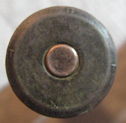

    Сегодня на двоих четыре охотника. Пара биметалл, одна как в посте 259 С и Б, только донце целое. Не буду оригинален. "Тема засыхает. Старость, не помню была ли" такая:

    Такой не было:)

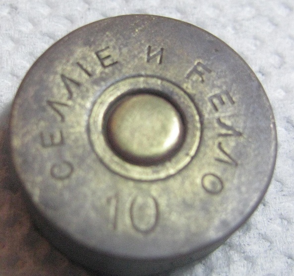

    Гильза производства Селье и Белло, только затрудняюсь сказать - предприятия в Риге или в других городах Европы

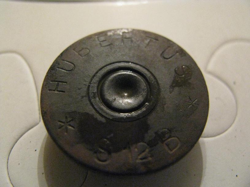

    Вот нарыл, патроны Hubertus, производились (тся) в Германии. Завод в Шонебеке был основан в 1829 году, братьями Ludwig Sellier i Nikolaus Bellot. Поначалу завод производил детонаторы и лишь позже, в 1870 году, переключился на производство боеприпасов. За почти двухвековую историю завод сменил множество владельцев. Последний раз его выкупила группа Lapua GmbH в конце прошлого века.

    Hubertus - это марка дешевых "одноразовых" гильз, которые выпускали все фабрики Селье и Белло, включая завод в Риге

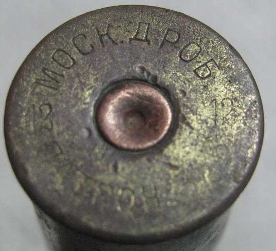

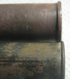

    Тема засыхает. Товарищ Листригон узнав о стараниях treshkina в систематизации охотничьих боеприпасов, сделал приятный подгон. После фотосессии участники конкурса красоты уедут к Дмитрию. И так, сегодня на подиуме 5 претендентов от 24 до 10 кал. На последнем фото видно, что гильза Новоссибирского завода (188 12) имеет закраину почти в 2 раза толще МоскДробПатрона в томже кал. И толще всех современных гильз. Кого назначим королевой красоты?

    Мне больше всего понравилось донце Селье Белло 10 калибра:)

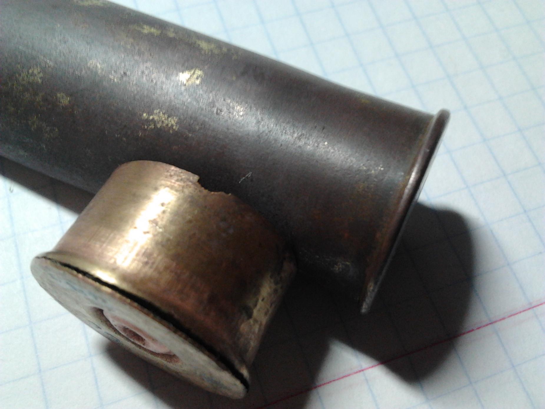

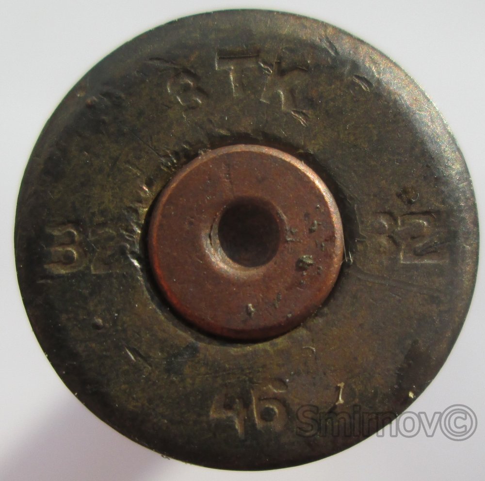

    Вчера в горах вот такие попались. Что интересно ТПТ значительно тяжелее остальных. Были и другие : "16 ЗТК 52" в бимералле убитые в хлам.
    MiXaNiK подобається це.
  14. treshkin
    treshkin Moderator
    396
    96
    760
    4.278
    Київ, Україна
    ТПТ сделан в Туле во второй половине 1920-х гг,
    а остальные - в Москве, до революции и в 1920-х.
    Разные заводы, разное качество и стандарты

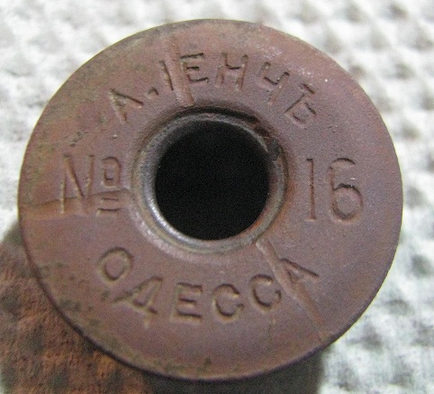

    Сгорели на солнце, но удовольствие получили. Сегодня выскочила такая одесситка-красотулька, остатки папки. Такой не видел.

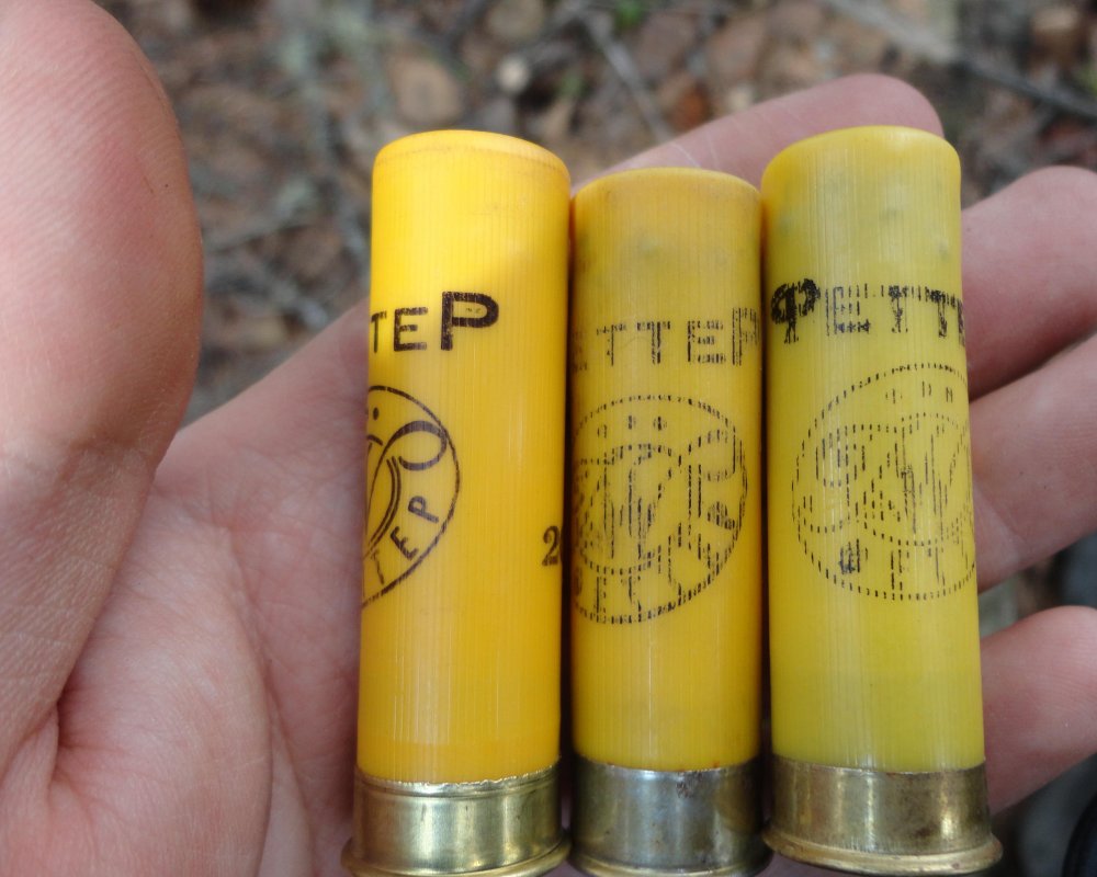

  17. Brummer
    Brummer Oberfeldwebel
    528
    41 RUS

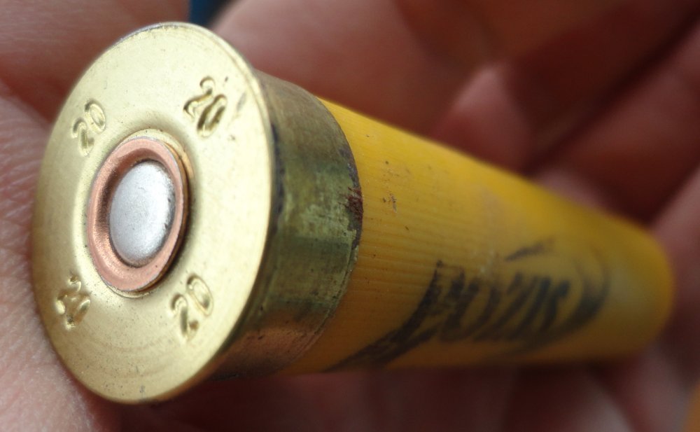

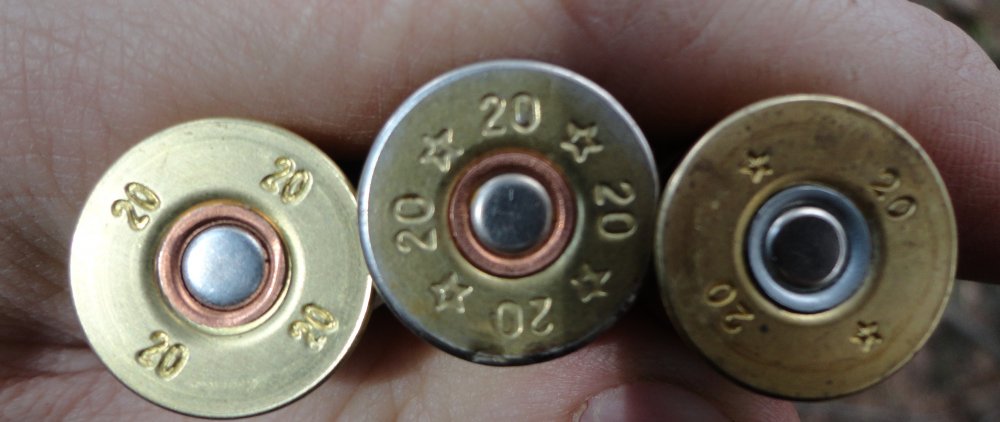

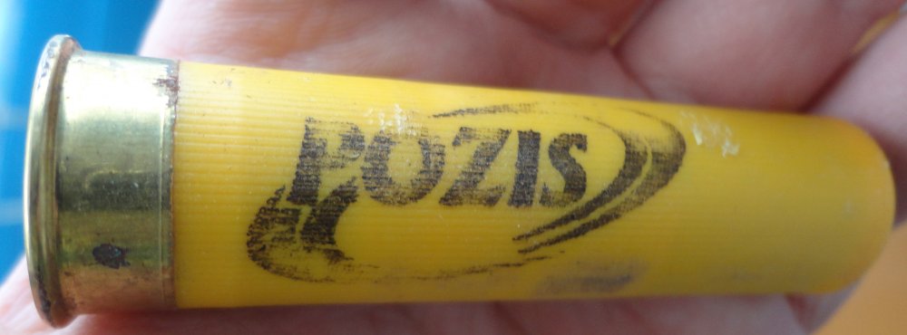

    Немного современки добавлю. Три варианта клейм производства московской "Феттер".
    77-79. "Феттер". Отличаются только номерами дроби: №3, 4 и 5
    88-89. Такое же клеймо (4 20-ки по углам донной части) нашел на патроне "Позис" (Казань)
    П.С. После окончания весеннего сезона все это отправилось в сейф до осени.

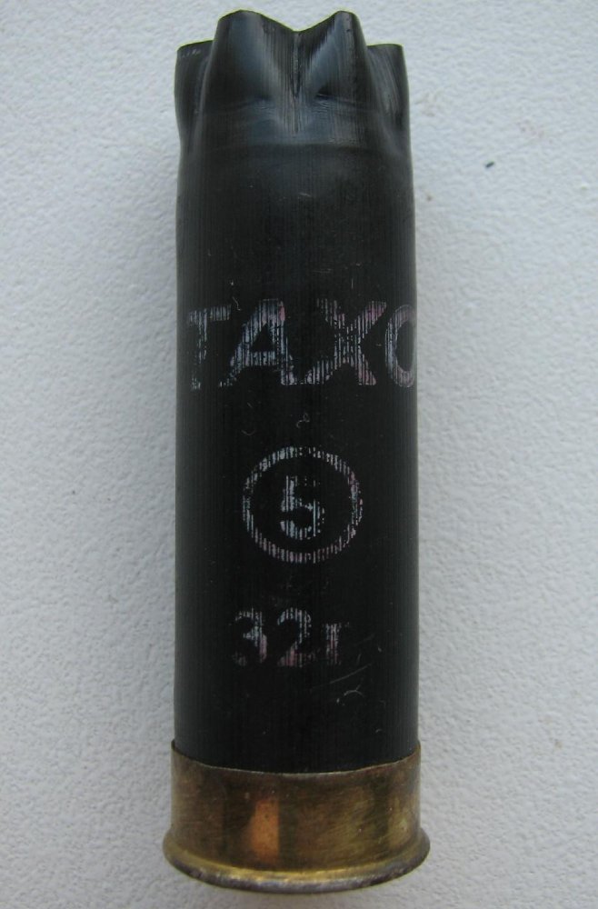

    ТАХО-Елей....

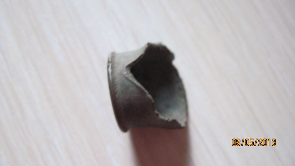

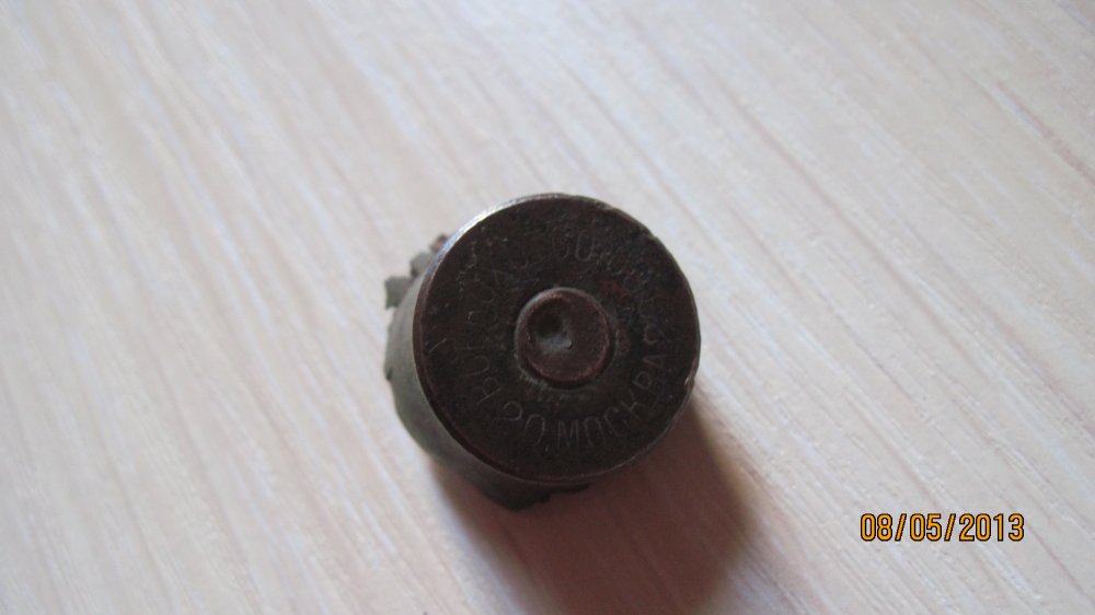

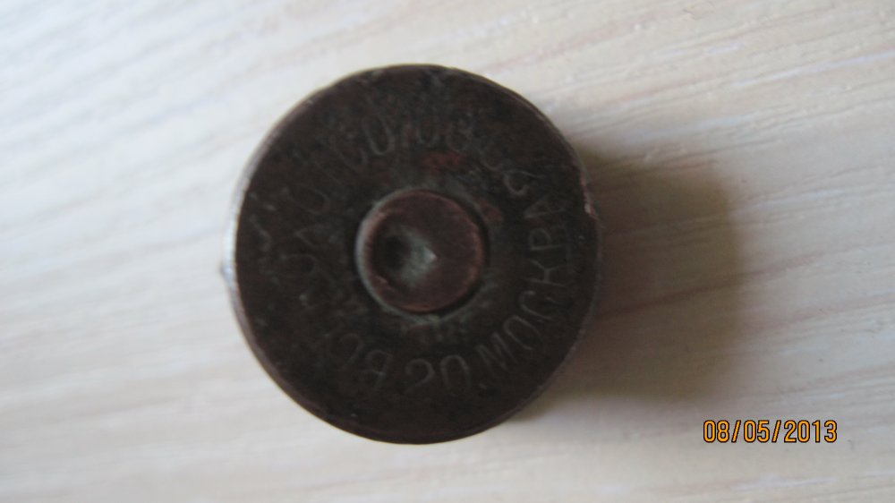

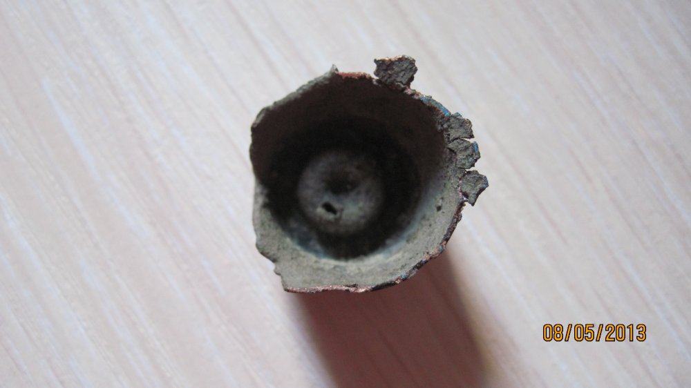

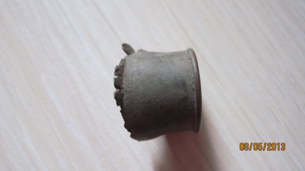

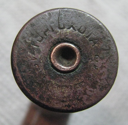

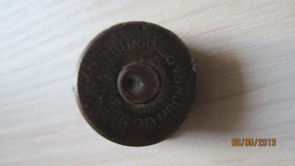

    Помогите люди добрые определить обломок гильзы.На дне гильзы примерно такая надпись:ВСЕКОХОТСО 103 20 МОСКВА 20. IMG_0555.JPG IMG_0557.JPG IMG_0558.JPG IMG_0559.JPG IMG_0560.JPG
  20. Carl Zebisch
    Carl Zebisch Oberst
    40
    60
    6.610
    Bassarabia Cetatea-Alba
    Обычная латунная охотничья гильза, 20 калибра

    Полистайте эту тему, такая маркировка уже обсуждалась

    Не увидел бывает впредь буду повнимательней просто изза плохой очистки гильзы я прочитал:"ВСЕКОХОТ СО103",вместо"ВСЕКОХОТСОЮЗ".Увидел 12,16,28 и 32 калибр.Вроде бы 20 никто не выкладывал)Младший лейтенант =ask= позвольте полюбопытствовать что колекционируете вы??Хочу сделать вам презент)
