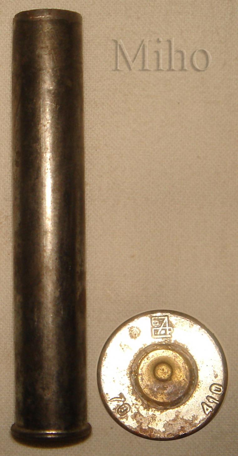

  16. Miho
    Miho Stabsfeldwebel
    25
    2.047
    4 користувачам це сподобалось.

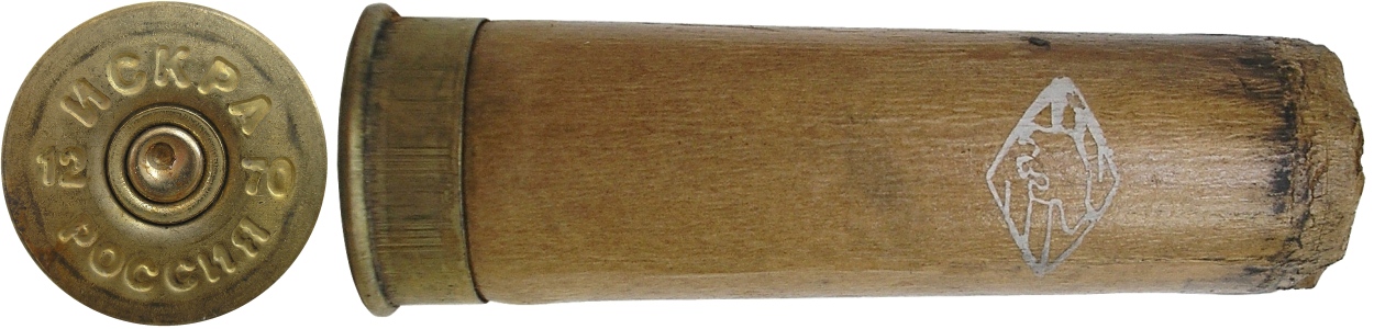

    В теме про пороха на форуме patronen.su во время обсуждения кодов производителей "утонул" вопрос камарада bar5428: "Новосибирская "Искра" Дымный порох.
    А чей у них [порох] не написано." http://www.patronen.su/forum/index.php?topic=897.45
    На ганзе попались другие фотки коробок от дымного пороха. Разных периодов (1960-х-1980-х гг) и тоже с медведем в ромбе. До того я был на 100 % уверен, что этот логотип "Искровский". Да и в 1990-е годы они выпускали гильзы с мишкой на корпусе и клеймом на донце ISKRA MADE in RUSSIA. Но зачем ставить свой логотип на пачки с чужим порохом? На днях наткнулся на коробку от патронов Самарского завода "Комунар" 2000-х годов, на которой стоял все тот же мишка. А "Искра" в наши дни имеет логотип в виде буквы Н со стрелкой в круге http://www.nmz-iskra.ru/main
    Вот тут все и смешалось в доме Облонских.
    Логотип с мишкой, конечно принадлежит Самарскому заводу, выпускающему порох Медведь. Сам Мишка достался Самарскому заводу, видимо, в наследство от Шлиссельбургского завода, эвакуированного в Самару. До войны Мишка в овале был официальным "заводским клеймом" Шлиссельбургского завода им. Морозова и ставился на всю продукцию, включая порох Сокол.
    Мишка в ромбе появился у Самарского завода примерно во второй половине 1960-х, а то и вообще в 1970-е годы. Что он делал на патронных "Искровских(?)" пачках не понятно. Мишки на пачках неизменно присутствовали на этикетке, заклеивающей крышку, и на самой пачке. Не думаю, что патроны с Мишками выпускал Самарский завод. Искра начала выпускать патроны с середины 1950-х, причем сразу "была внедрена поточная линия по изготовлению охотничьих патронов". Самарский завод начал производить патроны в начале 1960-х, и информация об этом достаточно скудная. Судя по всему объемы были небольшими, и, может быть, завод со временем перестал их выпускать, а возобновил производство уже в наши дни.
    Так или иначе, Искра, как минимум с середине 1980-х гг. начала применять логотип в виде буквы Н со стрелочкой в круге.
    Если Искра, действительно использовала некоторое время логотип Самарского завода, то зачем это делалось? Может это было обозначение патронов, снаряженных самарским порохом? Но на пачке стоит надпись "Сокол", а его делал Рошальский завод. Самарский выпускал дымный порох. Если патронные пачки с мишками были выпущены Самарским заводом, то у них был очень большой объем производства, о котором, почему-то не сохранилось никаких данных. И какие патроны выпускала тогда Искра?
    5 користувачам це сподобалось.

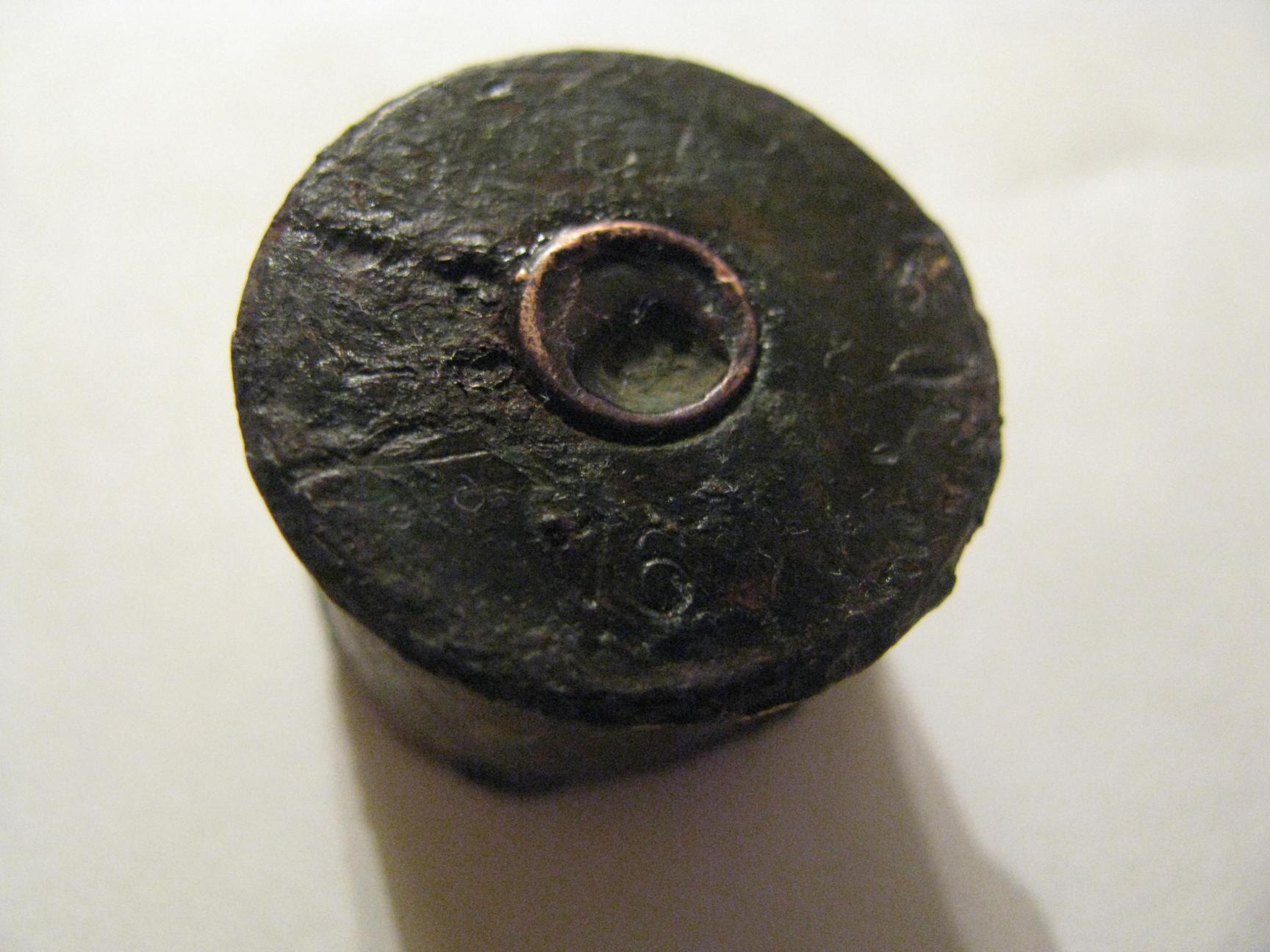

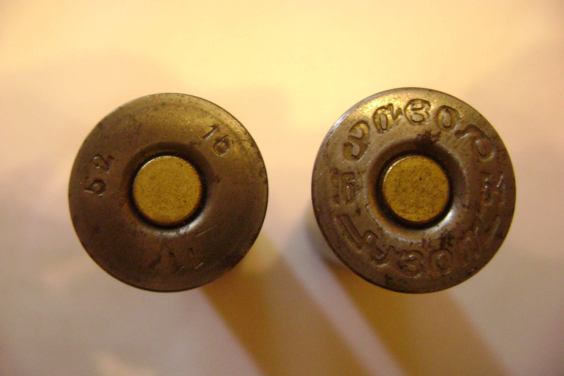

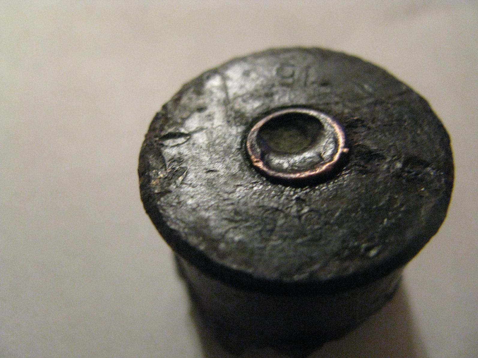

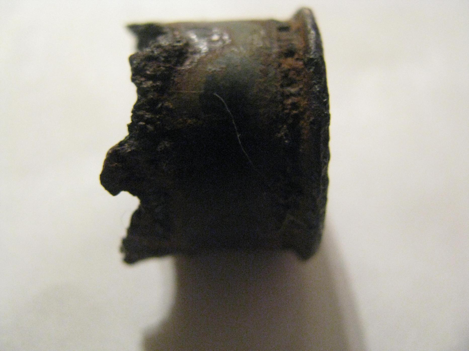

    Что-то тема подутихла. Специально для Дмитрия, на 6 час. "16" на 12 час. "53", я так понимаю год. Но, гильза черного металла плакирована видимо латунью и составная, похожа на довоенный военохот (пост 205, фото 7), только убита сильнее чем довоенная. Где такое чудо делали? ПС, когда попадут к ней подружки - направится в г. Киев, к известному адресату.
