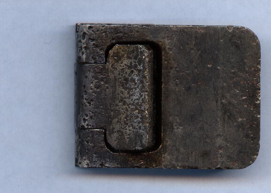

    Тут вот еще что попалось при хабароразборе такое клеймо.
    Деталь 34-ки, немелкая, клейма "bpr", "41", "WaA 497(?)"
    Фото - попозже...

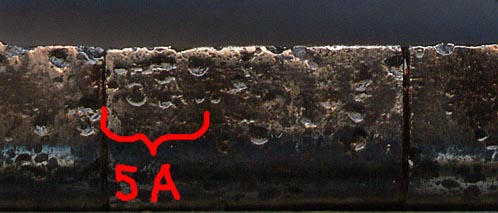

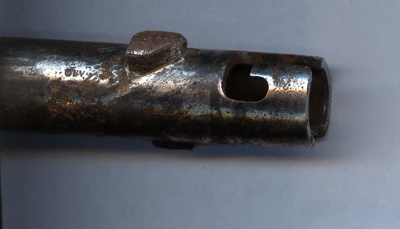

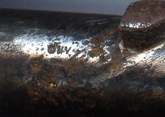

    Из того, что удалось понять:
    А5 - Магет/Алькетт (не видно но должно быть WaA11) , WaA4 - Густлофф верке, 40г), 238 - похоже (?) на Берлин-Любек (duv), W18 - х.з., W26 (или там W28?) - может быть и Густлофф и Берлин-Любек и Маузер или Геншов и Ко.

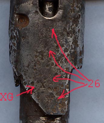

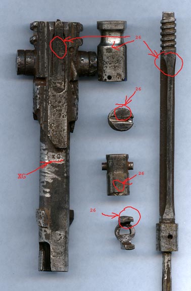

    Ответ: Клейма деталей MG34....
    На досуге разбирался с прошлогодними находками и выплыа такая штука.
    В общем, еще один камень в пользу усомноться, что буквенные сочетания на деталях - технологические клейма.
    Судите сами - на личинке "XG" набито дважды, да и приемочных куриц хватает.
    А если допустить, что данное клеймо есть технологическое, тогда где клеймо производителя?
    По сему - выбираем: WaA 26:
    -Berlin-Lübecker Maschinenfabrik Bernhard Berghaus, Lübeck, Schl.- Holstein
    -Berlin-Suhler-Waffen und Fahrzeugwerke, Suhl, Thüringen
    -Berlin-Suhler-Waffen / Gustloff Werke
    -Gustav Genschow & Co., Bouchéstr., 12, Berlin SO 36
    -Gustloff Werke, Weimar / Mauser Werke A.G., Berlin-Borsigwalde
    -Mauser Werke A.G., Werk Borsigwalde, Berlin-Borsigwalde
    -Fritz Werner A.G., Maschinen-u. Werkzeugfabrik, Werk II, Lützowstr. 6, Berlin ......
  14. ZloveGro
    ZloveGro Feldwebel
    1.559
    Нягань, Россия
    Вот есче
