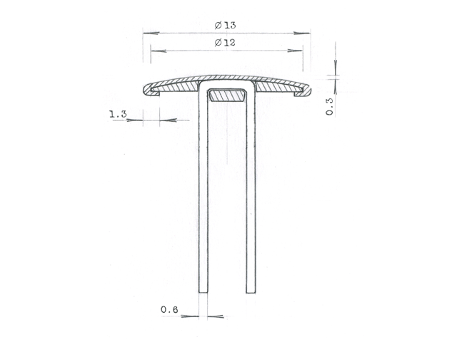

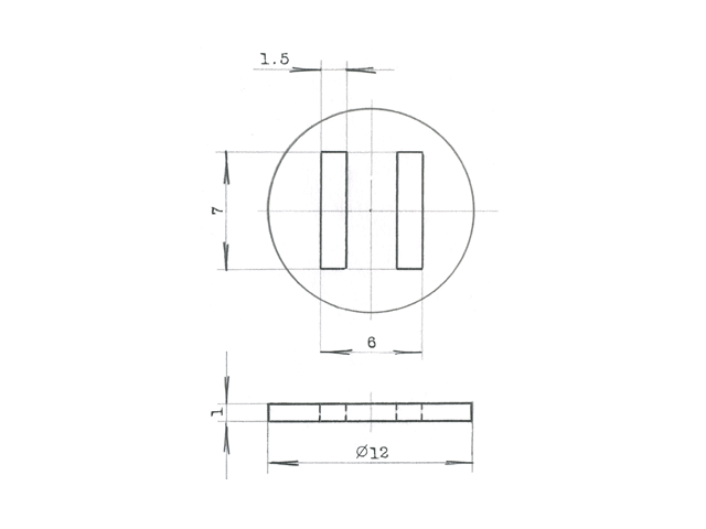

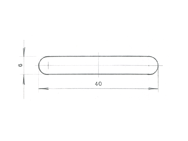

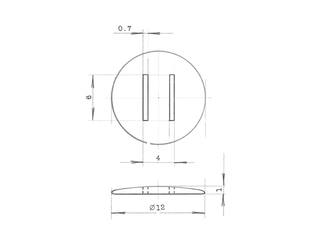

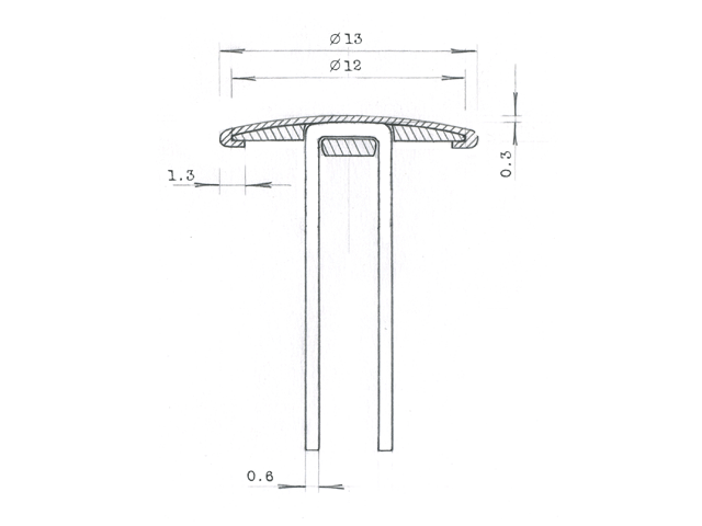

    [​IMG]Здесь не нужно не каких поправок, в предоставленных чертежах всё абсолютно верно. Не ведитесь на другие цифры, все другие размеры это горе поделки.:D

    Т.е. всем все бросать и мерять оригинальные кламмеры штангеном?
    У меня их,к примеру,штук 200 на касках стоит...
    Эти чертежи человек снял с реальных оригиналов,даже шляпку распилил чтобы убедиться что внутренняя шайба полукруглая.
    P.S. Не занимайтесь ерундой.

    По крайней мере,с чертежами кламмеров все в порядке.
    Года 3 назад сверял с оригиналом.

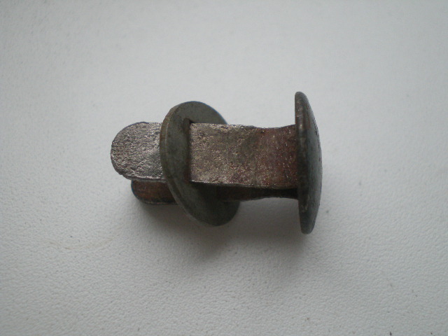

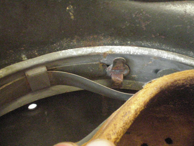

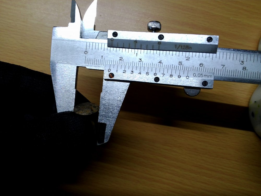

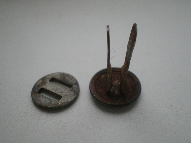

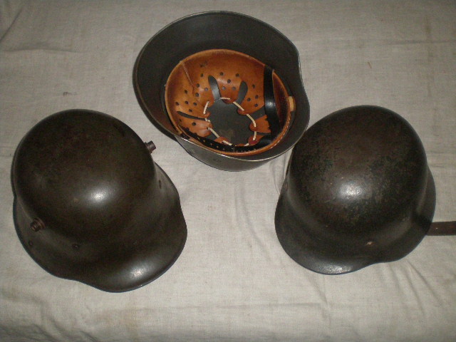

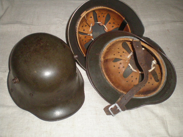

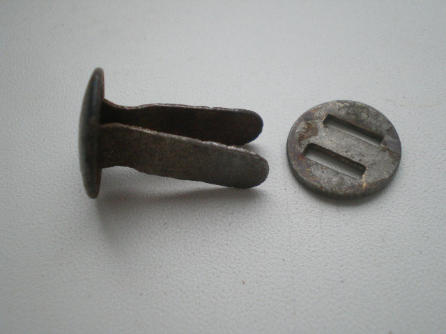

    По размерам:
    - диаметр шляпки кламмера 13мм;
    - толщина 2,5мм в центре, у края 1,2мм;
    - высота ножки 16мм;
    - ширина ножки 6мм;
    - толщина ножки 0,5мм;
    - расстояние между ножеками 2,5мм;
    - диаметр шайбы 12мм;
    - толщина шайбы 1мм;
    - вырез на шайбе 1,5х6.5мм;
    - расстояние между вырезами 3мм.
    В зависимости от года выпуска и завода изготовителя размеры кламмеров могут незначительно отличаться. Кроме того материал из которого изготавливались кламмера был разным. На М35 использовалась латунь с никелевым покрытием с большим диаметром шляпки 13,5-14мм, на ножке ставилось клеймо завода изготовителя. На М40 кламмера были стальные с оцинковкой. На М42 уже были полностью стальные с почти плоской шляпкой и тонкой шайбой из жести. :smile_8:

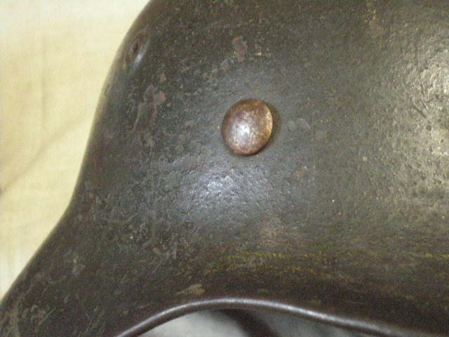

    Весьма признателен!Очень неплохо было бы фото обмеров "нетринадцатимиллиметровых" кламов.Для развеивания мифов "академиков".С уважением.

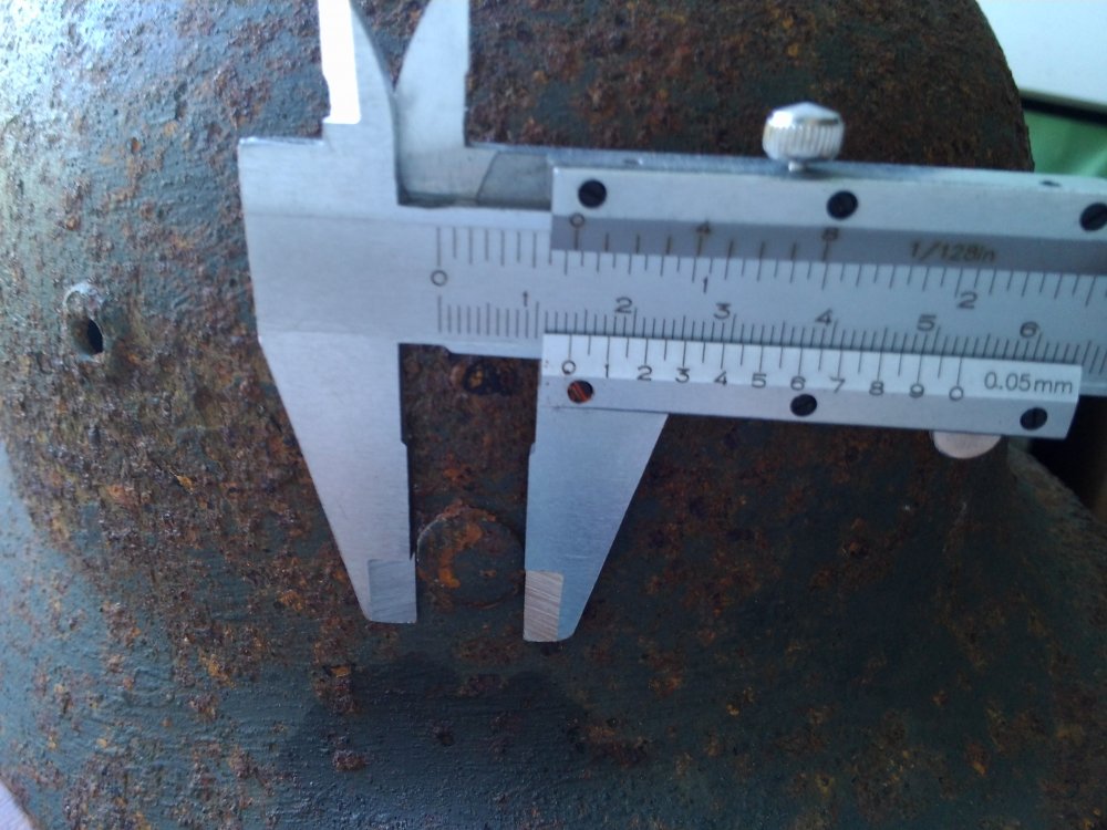

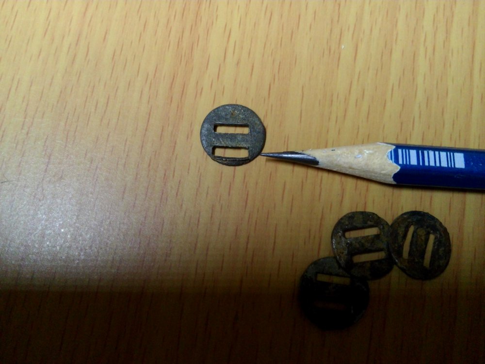

    IMG_20140823_111140.jpg Перебирая каски, нашёл чуть больший размер 13,6мм на М40.
    IMG_20140823_113128.jpg И ещё с такими же размеры вытащил из М42.
    IMG_20140823_112533.jpg Из той же М42 попалась одна такая вот шайба не пофеншую:D

  24. E.Sibert
    E.Sibert General-leutnant
    14.091
    Львов
    Ничего странного. Что было, то и ставили....
  25. DieWelt
    DieWelt Schütze
    38
    Огромное спасибо.А с шайбой всё просто-0и гансстанки давали лажу.И её пропустили на сборку,справедливо полагая,что стандартная защита ганскочана никоим образом не пострадает от такой асимметричной шайбы.
