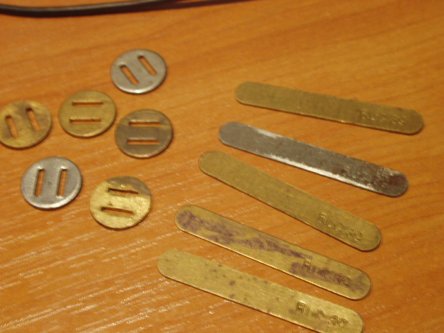

    кстати штампик не очень точно притертый поэтому на шайбе облой и точки над нозддрями что это????(не придираюсь чес слово). Каким методом штамп делал?(если не хочется можно не отвечать).

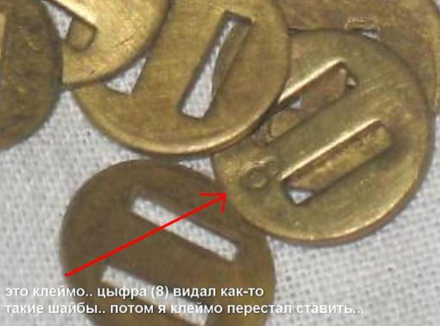

    штампик дело волокитное... дастать сталь... отдать токарю..(да ещё и проконтролировать чтоб всё правильно выточил) притиреть паунсон алмазной пастой чтоб облоев не давал при вырубке шайб.. потом второй штампик для просечки пазов делать.. вощем кропотливая но таво стоящая работа!.))) а на шайбах то просто не ямки в металле а клеймо.. цыфра (8) потом я перестал ставить такое клеймо...

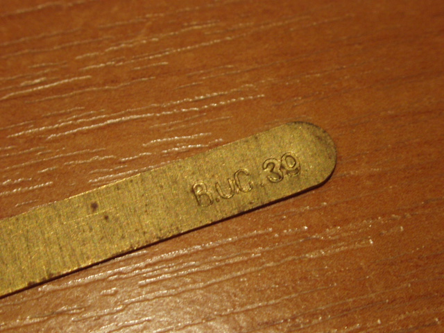

    Пишу как человек прошедший все стадии производства кламеров действительно остнастка не простая и не дешовая мне она в 2004году обошлась в 600$ правда был плюс в том что на производстве где делали остнастку сразу же отстучали тираж в пол тыщи комплектов. первые сто продались очень быстро потом начался застой . Рассматривать это как бизнес достаточно сложно. возврата инвестиций ждал два года.Потом был переезд (это хуже пожара ) и при нем прое__ли половину штампов.
    Теперь советы:с облоем надо боротся с помошью голтовки (если нет таковой в нее очень легко превращается старая стиральная машина а образивные присадки к ней продаются в фирмах торгующих пром оборудованием ) клейма надо ставить на ножках я ставил BuC 39 но вариантов могло быть много. дальше одна из моих ошибок была в толщине материала на шляпке, я длал в достаточно толстой стали и латуни (был вариант стальной и латунный)после завальцовки шляпка получалась достаточно толстой пришлост длать штамп чтобы ее плющить, ну так вроде и все вобщем нет ни чего не возможного дерзайте и у Вас все получиться Всем удачи.

    Хотел добавить!!!!: от хороших штампов облоя нету звиняйте. Для кламеров которые я отладил голтовка не треба(Без понтов). Я так понял ты уже штамп для шляпок сделал под толстый металл? эт огорчение.
    По поводу продажи кламеров: надо было б попробовать пропихивать их во все места (на базарах,магазинах, рек. клубы и.т.д.) . Это мое мнение. Поскольку я занимаюсь подшлемами и спрос на кламеры велик, то я и сделал штампы, а то зачем же они мне нужны. И еще: вся эта возня с кламерами и подшлемами да и всем остальным это сезонное дело. Порывы то бывают осенью - зимой особенно! и это не бизнес это просто для души эт и так все понимают.
