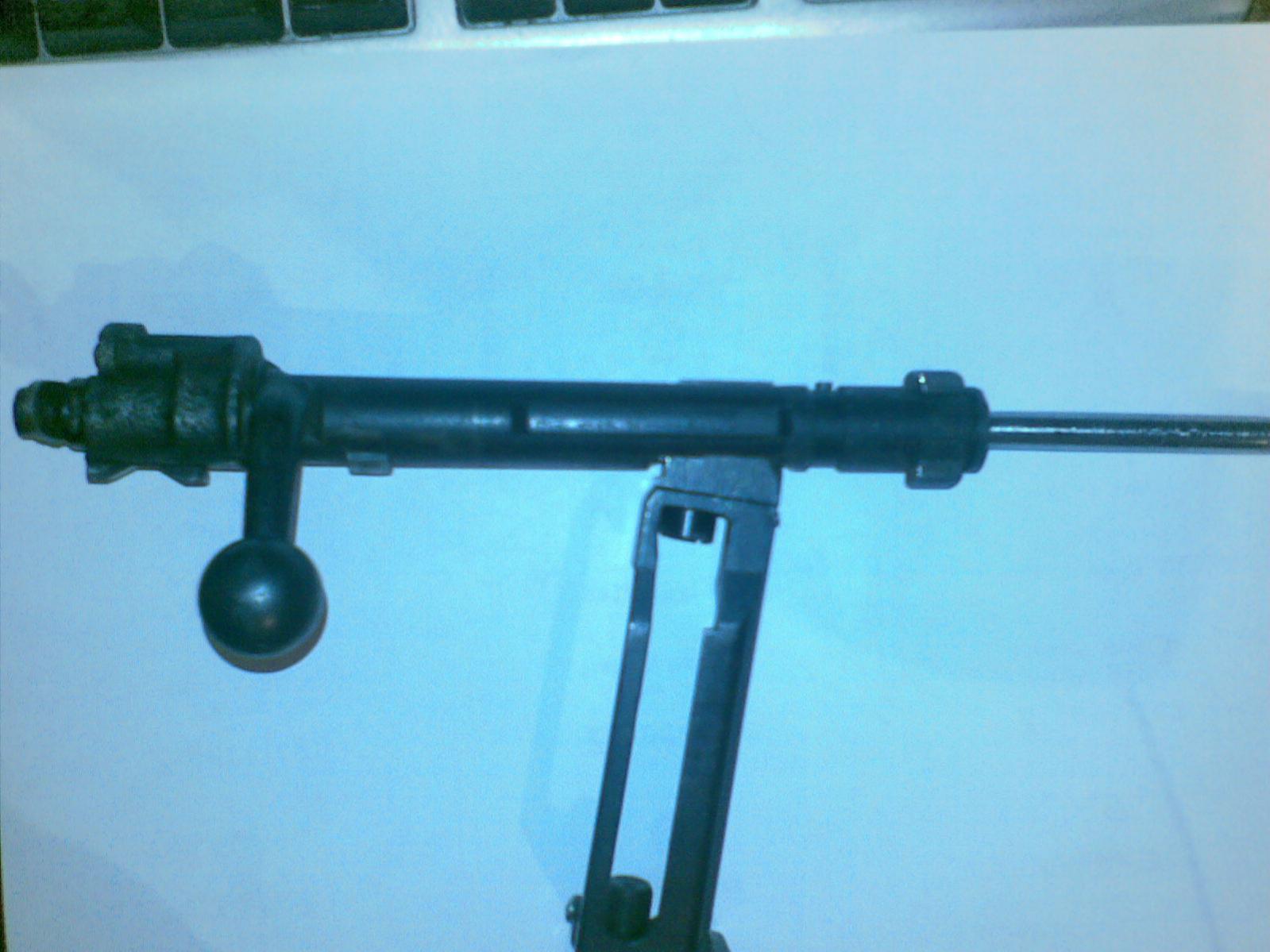

    Ну я то взвожу и лежа и в любом другом положении.К сожалению китайческий затворчег приказал долго жить,нерассчитан он на руку нашего словянского брата,темболее на наш словянский тунинг.Щас фото выложу своего ноу-хау с затвором от ММГ который дуже классно подходит в китайца.
  5. Teodor Lemann
    Teodor Lemann Stabsfeldwebel
    915
    Файна Юкрайна

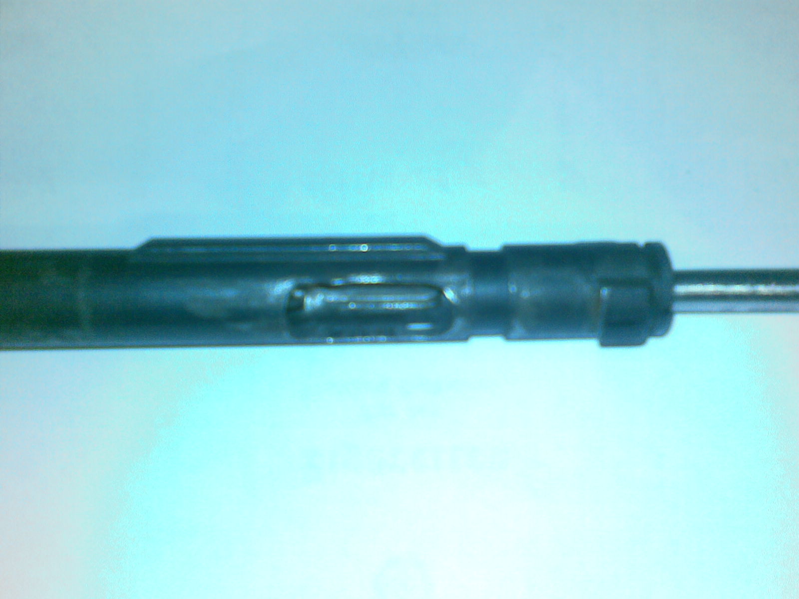

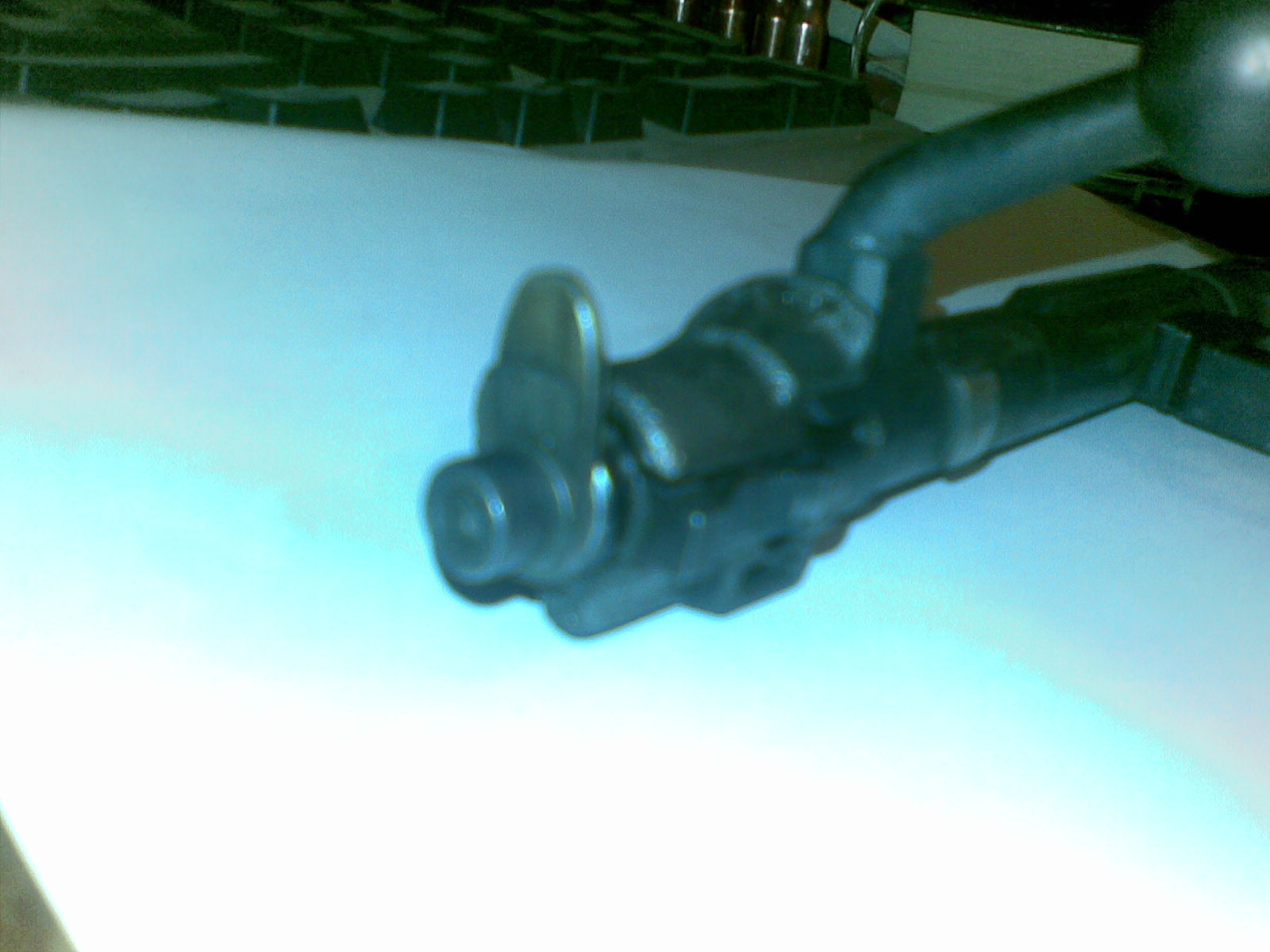

    Вот что я придумал!Что нужно сделать для начала;Нахрен выбросить китайчегский стволик и вставить цельный с винтовки PSG-1,ессно резинку хоп-апа надо делать самому из тугой и прочной резины.Взять болт(затвор от ММГ к-98)(Китайский сломанный выбросить нахрен) и отпустить его после чего нехитрым фрезерованием достигается результат вставки в болт обоймы от пневмо Макрова,профрезеровать в болте круглое отверстие под трубку со стороны боевых упоров и будет Вам щастя!:)Правда смотрится неочень с торчащим куском обоймы ,но что делать когда китаец лег а в войнущку поиграть хоцеццца!:) (Прошу прощения за фото с телефона,цифровика нет...)Надеюсь идею вы поняли!

    Я не очень понял из описания, оно взводится? или работает как автоматическая винтовка?
  8. Teodor Lemann
    915
    Файна Юкрайна
    Так он туда входит под определенным углом,ток камуфлировать выступающую часть надоть.
  9. Teodor Lemann
    915
    Файна Юкрайна
    да,взводится оттягиванием прикрепленным металлическим лепестком к ударнику.Взводить сам болт затвора ненеадо,Просто оттянул лепесток до щелчка и нажал на спуск,быстро очень и надежно.За 15 секунд выпускаю 7 шаров,больше невлезает в магаз от пневмоМакара.

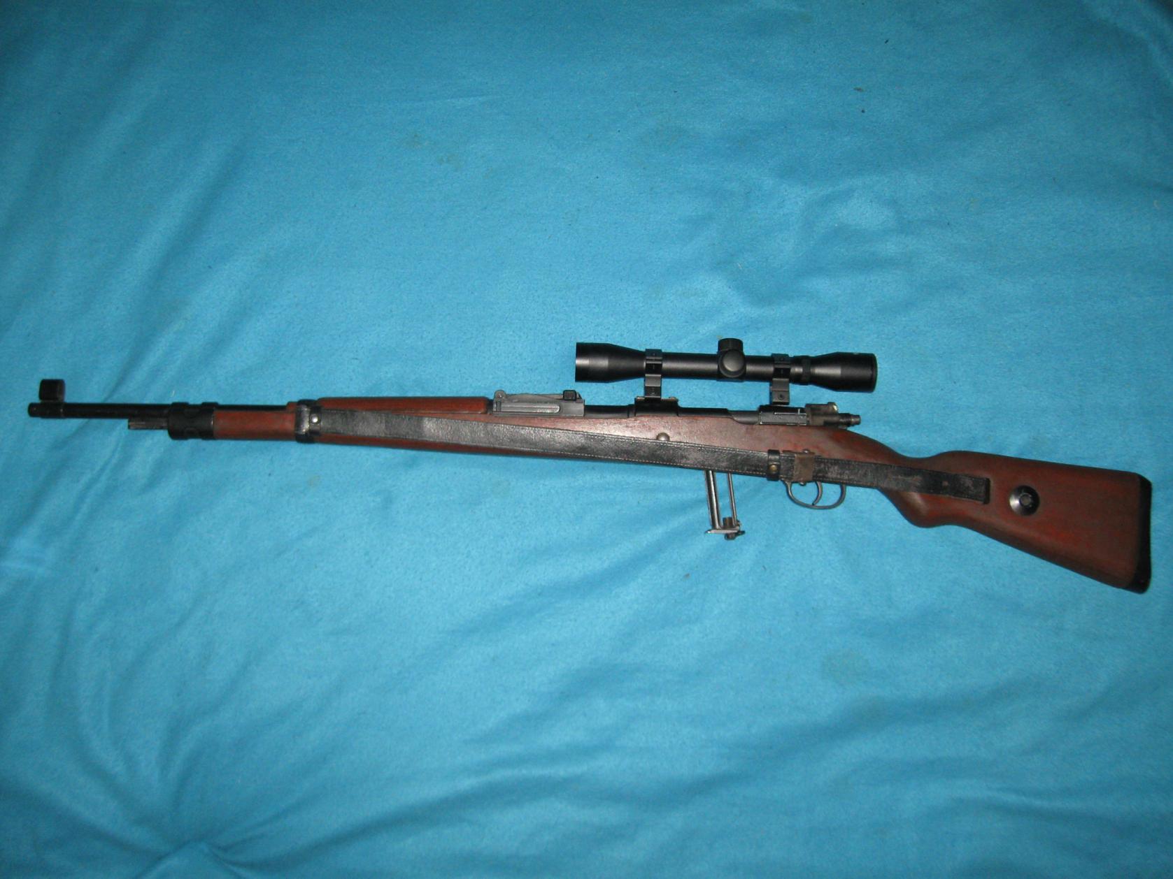

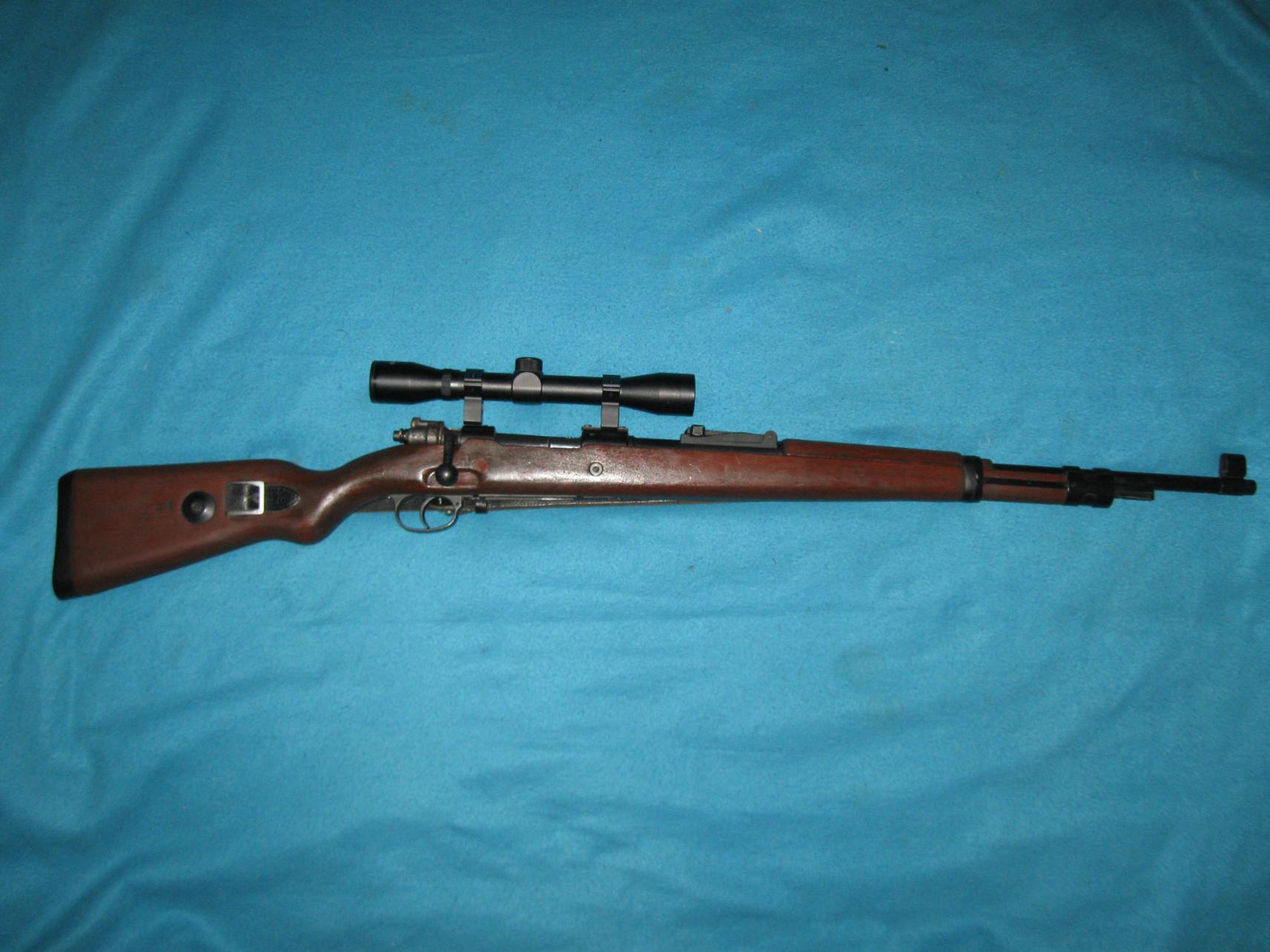

  14. Teodor Lemann
    915
    Файна Юкрайна
    Теперь китаец выглядит так!Осталось по мелочи доработать...закрыть выступающую часть обоймы дополнительной коробкой(какбы на 10 патронов:))...после чего я буду нежелательный гость на играх:).Но могу пообещать что ближе чем на 100 метров сближаться с противоборствующей стороной небуду!

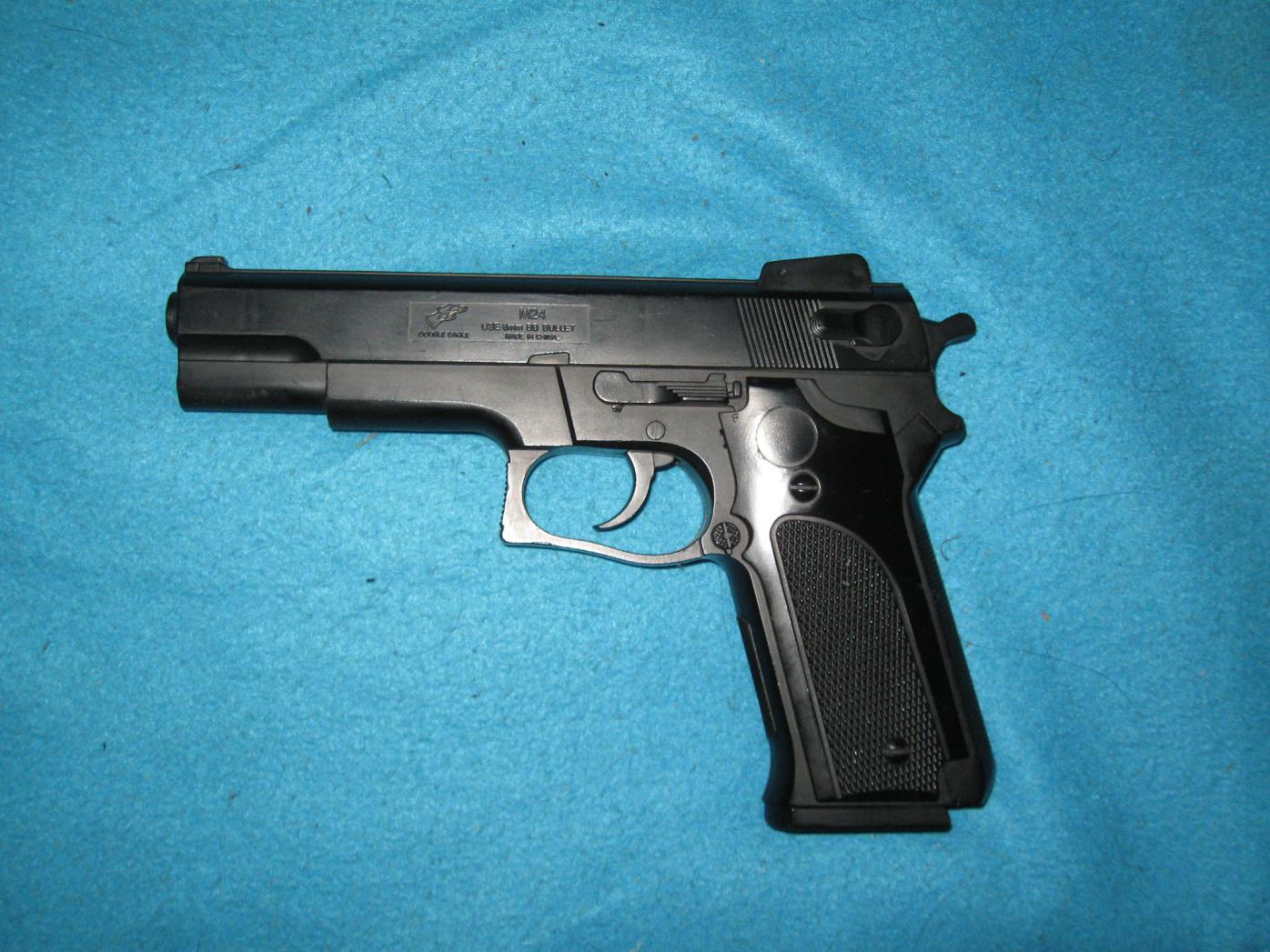

  20. Teodor Lemann
    915
    Файна Юкрайна
    А что о нем подробно писать,вот он!Цена до кризиса была 40 гривен.Правда при стрельбе надо затворную раму постоянно дергать.Влез в ТТшную кабуру(какбы трофейный).Все из пилистмассы,стволик алюминь.Типа Хай-Пауэр. ;).
