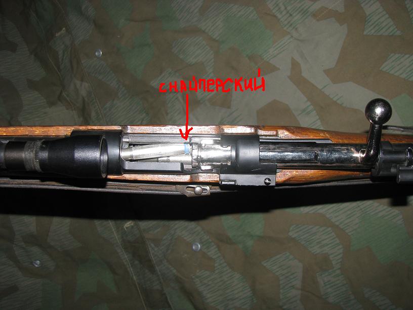

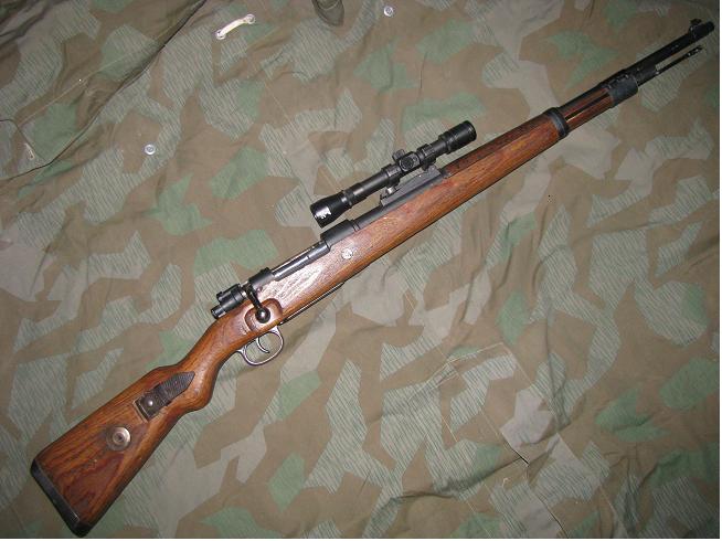

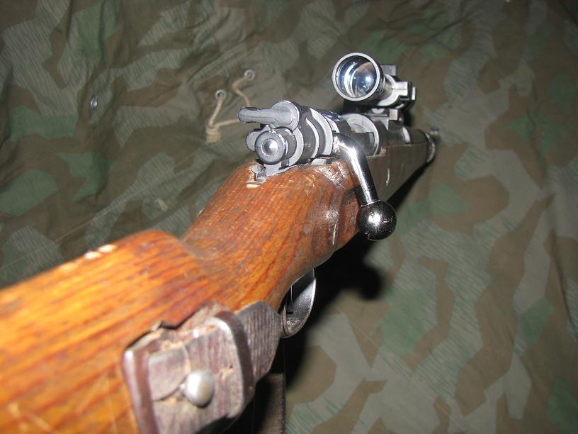

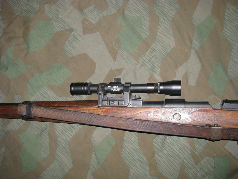

    Вот мой 98 китаец.
  21. 5FLDW
    5FLDW Oberschütze
    114
    Location:
    Ответ: Китайский Kar 98K

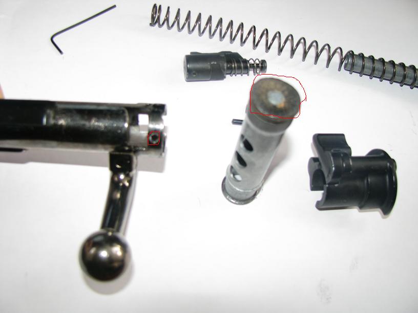

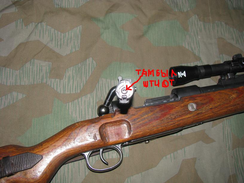

    О томчто делал,по порядку.Сначало заменил поршень,вырезал из кожи чуть большего диаметра,пружину менять не стал после того как увидел на что приходится вся нагрузка-это 3 болта в основании затвора,весьма хлопковато выглядет.
    Во вторую очередь убрал штифт из нозла
    Об этом уже писали на форуме в этом разделе.
    Поставил штатную деревяху и заменил все железяки которые заменялись без гемороя.
    3 people like this.

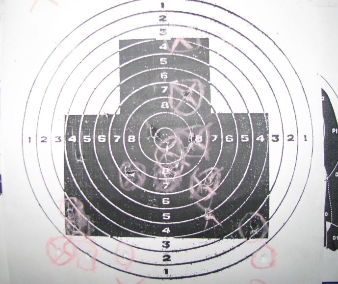

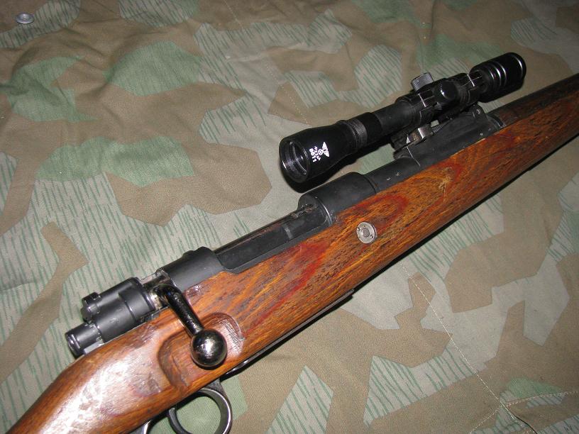

    Самое интересное это пристрелка Поскольку края головки катриджей заминаются при утыкании то я нашел выход пристрелять хоп ап с одним самым новым катриджем пометил его краской типа снайперскиЙ На дистанции 27метров(больше размеры двора не позволяют)0,2шаром разлет составил + - 50см 0,25 около 30см но если курок не дергать и стрелять с упора то все 0,25ложатся в А4.
    По железу заменил магазин с пружиной и подавателем, ложевые кольца и пружину между ними,ползунок на прицельную планку.
    И поставил длиннофокусную оптику с танаки с ней и пристреливал.
    Как кому а я результатом доволен и у сыны лучшая игрушка-СНАЙПЕРСКАЯ ВИНТУХА.Котов соседских по двору гоняет.
    4 people like this.

    \\Во вторую очередь убрал штифт из нозла
    это дало результат?
    Прибавило кучности и немного к дальности+-3-5метров
    3 people like this.

    Добавлю мишеньку Дениса, а то у него выложить не получается. От себя скажу, суровая машинка вышла из китайца. Дюже понравилась!
    А по поводу тюнинга, тюнить и еще раз тюнить, тонкий ствол, крутые клапана, тяжелые шары.... и скорости вылета шара из танаки можно добиться 280м,с;)
    А по поводу зимы могу сказать, да есть сложности со стрельбой из нее, но воевал при -10, и неплохо получалось, просто грей магазин рукой, а запасной держи за пазухой и все будет ок. У газовых стволов есть особенность, при частой стрельбе переохлаждаться даже летом и скорость вылета падает, поэтому не частить! Факт!
    2 people like this.
