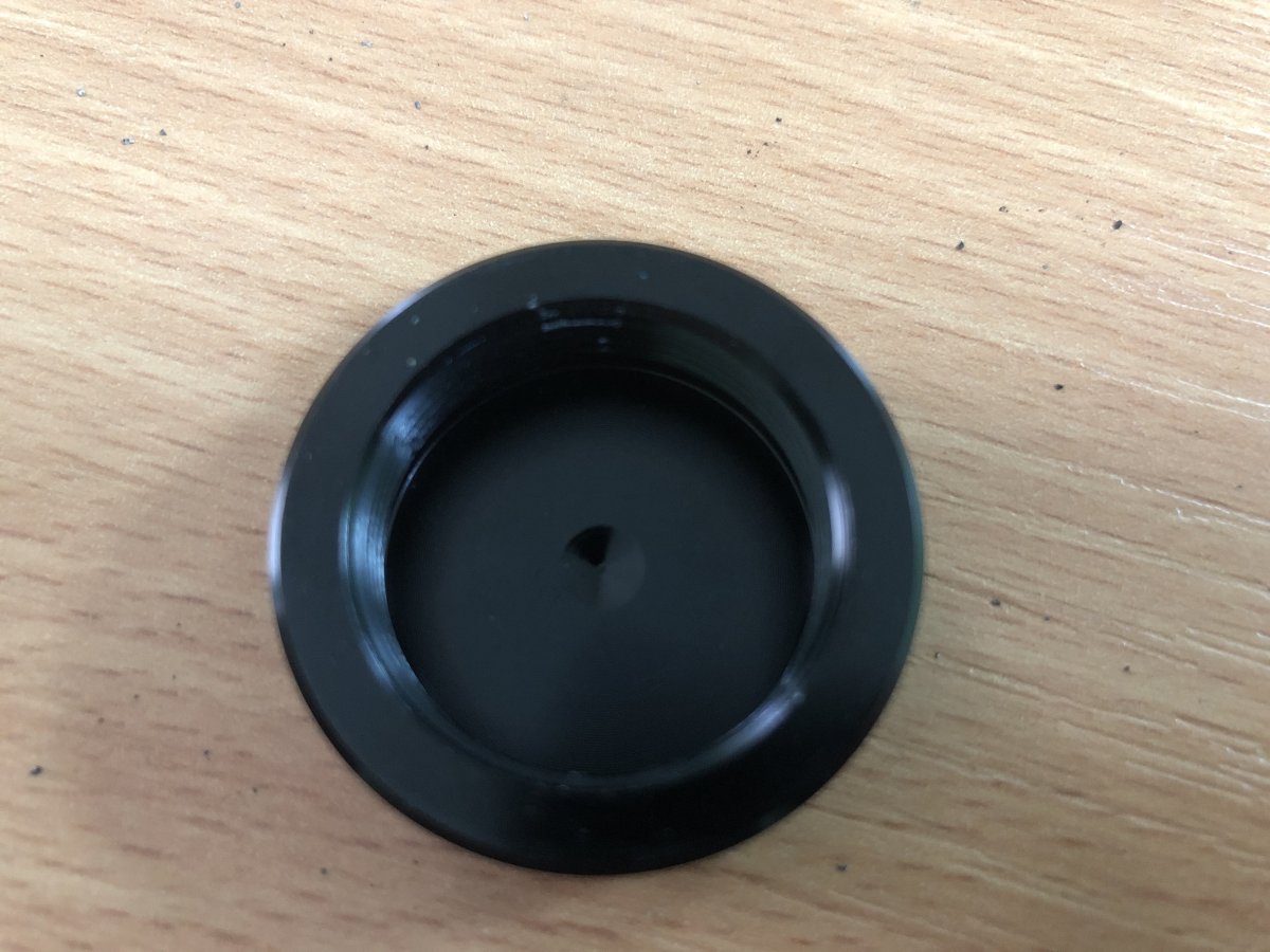

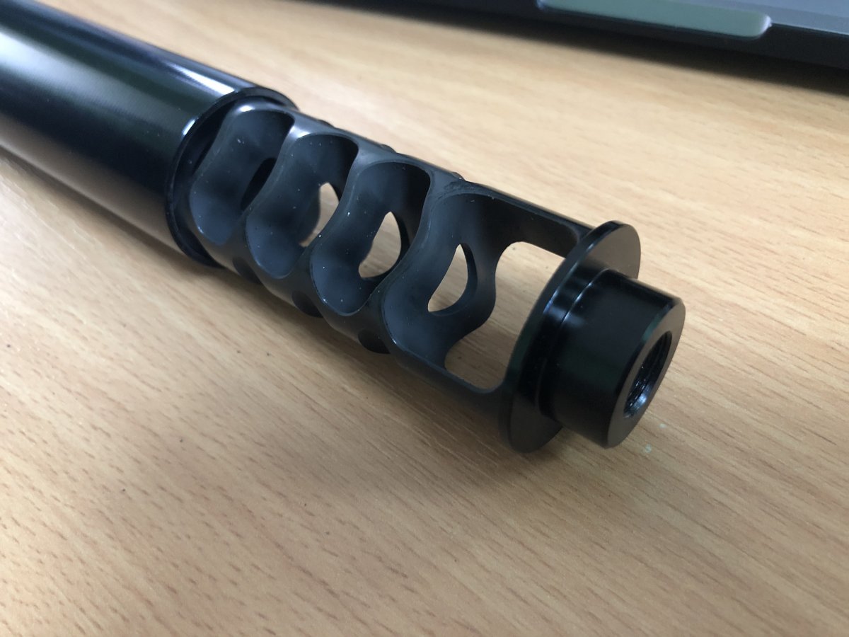

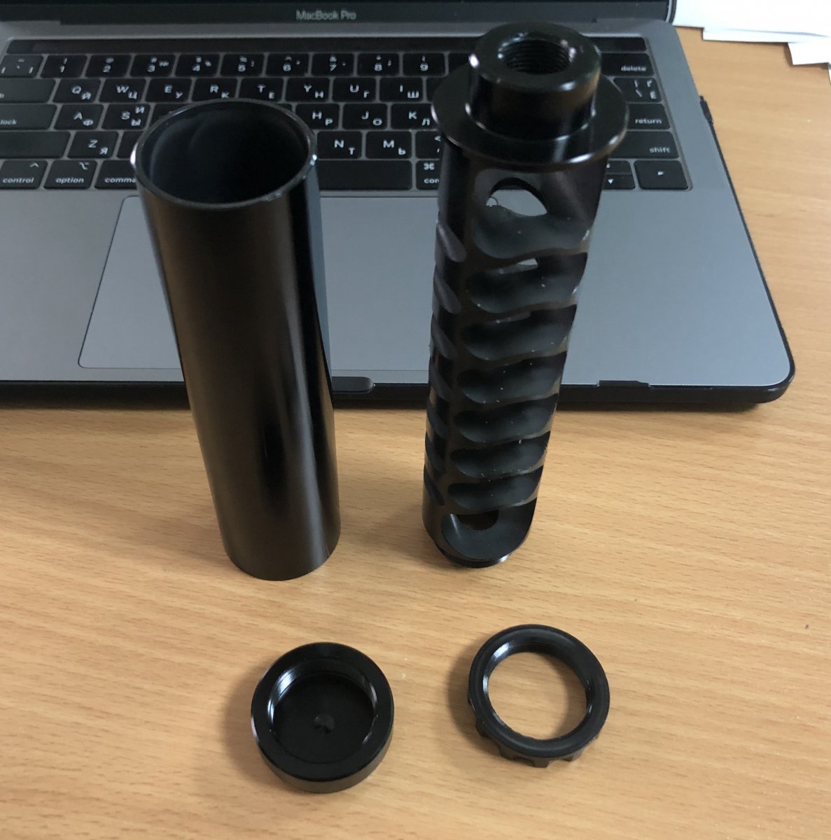

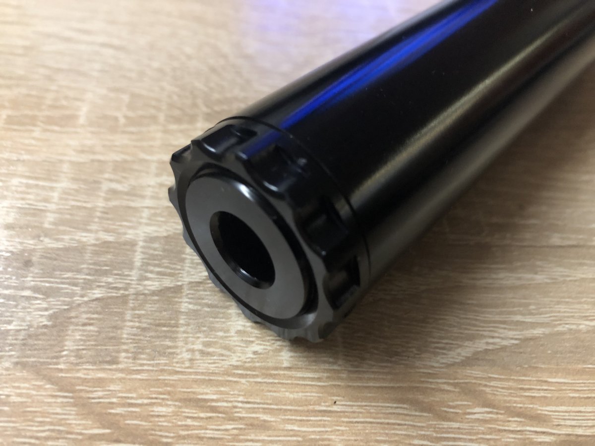

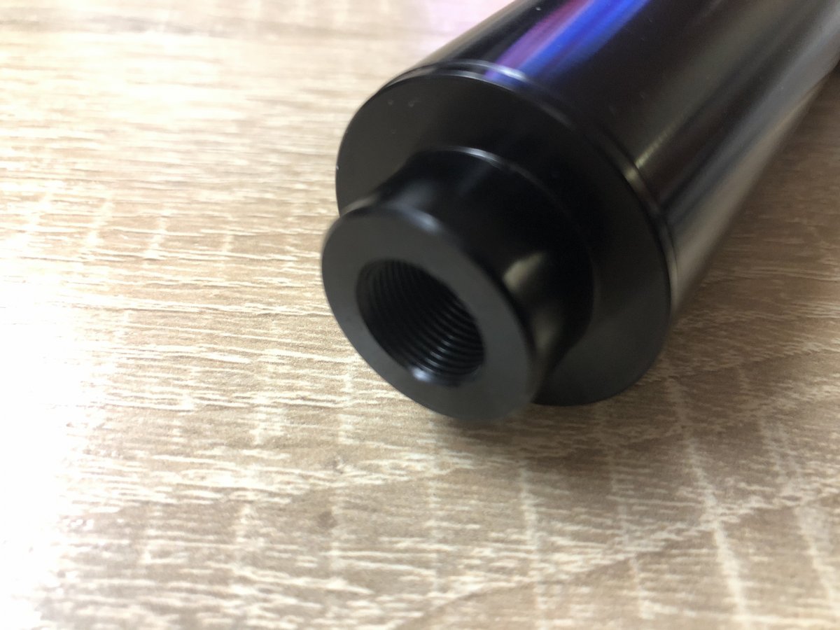

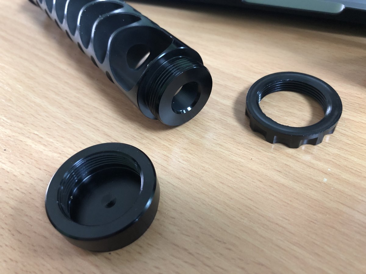

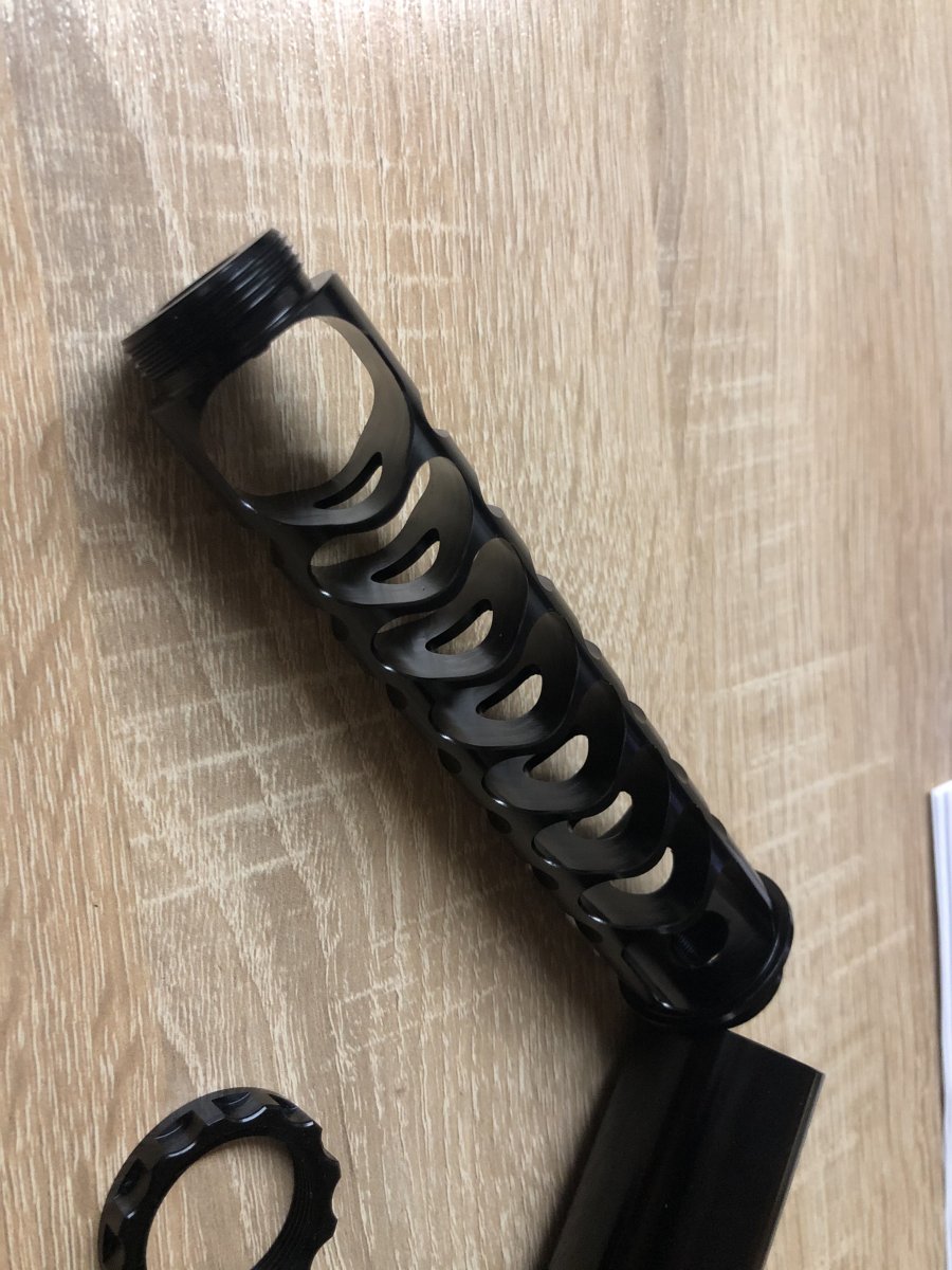

    Я ради эксперимента заказал подобный глушитель. С фрезерованной сердцевиной. 130х38мм. самый маленький. Анодированный алюминий.

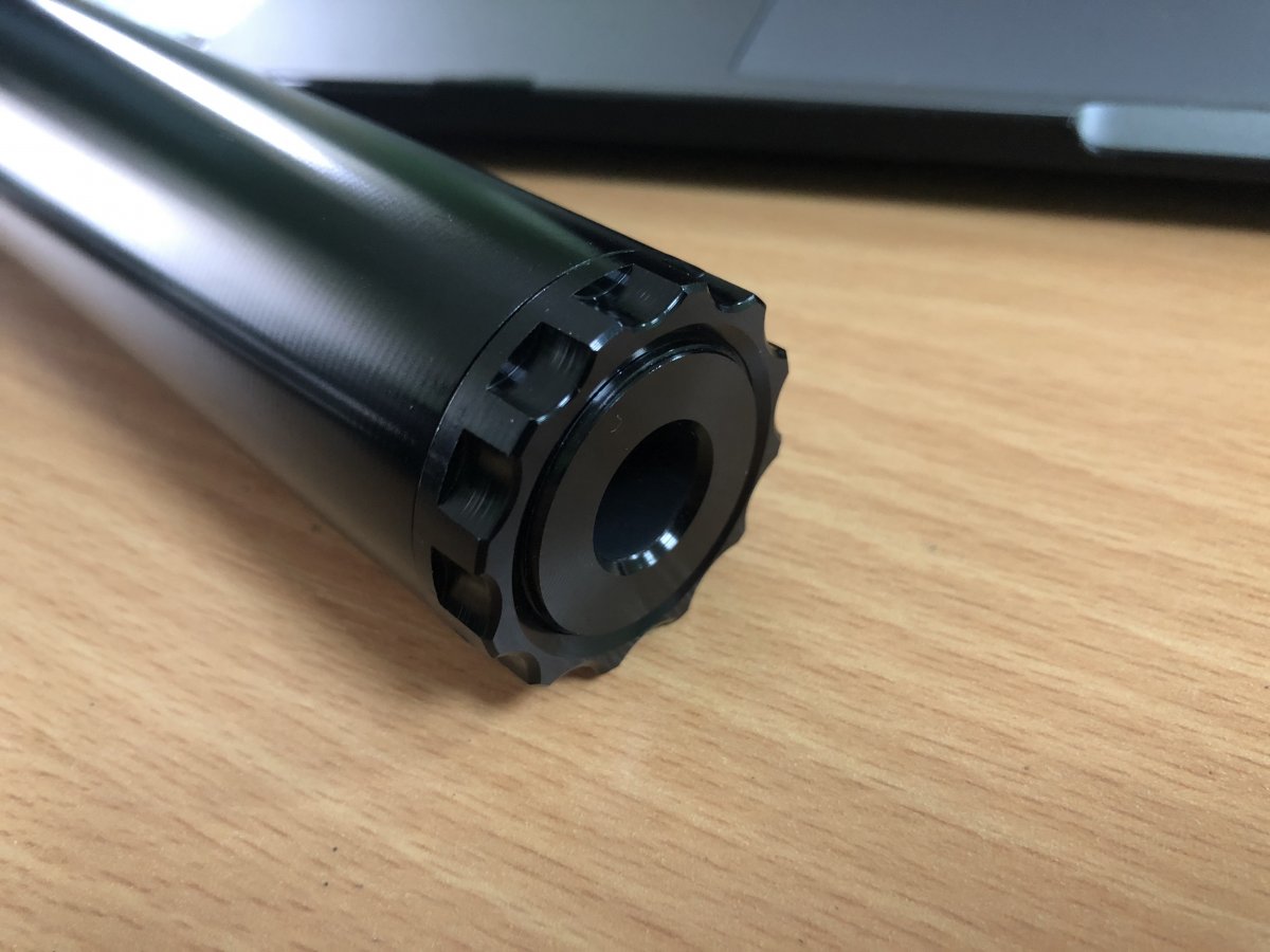

    В крышке надо просверлить отверстие под калибр, но есть и гайка с которой не надо сверлить ничего, выходное будет равно отверстиям камер 11 мм. Резьба 1/2 28 довольно свободна на стволе, идеально центрируется только при зажатии. То есть при самопроизвольном откручивании скорее всего цепанет последнюю перегородку.
    Не вес просто нереально лёгкий. Толщина кожуха 1 мм, очень игрушечно выглядит, хотя качество изготовления на вид на высоте.
    если с закрытыми глазами в одну руку взять это, а в другую глушитель, что где узнаёте сразу.
    В ближайшее время стрельну через него пока без передней крышки. Потом просверлю крышку под 9-ку, и сравню.
    Естественно многого от него не ожидаю, но попробовать надо.

    Диаметр в сепараторе 12 мм, в крышке надо сверлить самому. Брал под 9х21мм.
    Сегодня сделал десяток выстрелов стандартными сверхзвуковыми патронами, выстрел в землю отличный, однозначно тише дозвука в 300блк с Монокором. Даже не ожидал. Выстрел по мишени сильно не впечатлил, чудес не бывает, особенности сверхзвука никто не отменял. Пуля летит громко. Надо просверлить крышку под 9 мм, и попробовать. стрелял не с крышкой, а с гайкой которая идет в комплекте, но там голый выход из сепаратора 12 мм. Кроме того надо попробовать и сабсоник.
    Впечатление двоякое, вроде дешевый китаец, но качество на высоте и он работает, наверно не так эффективно как бренд, но работает. Пока не с чем сравнивать, ждем появления компактных банок под Саб 2000.
    Так что пока экспериментально постреляю с ним, и буду мониторить его состояние

    Этот глушитель не надо сверлить. Только если крышку, но я ее испортил таки сместилось отверстие, надо более профессионально к этому подходить. Но не беда, там есть вторая гайка на замену крышки, правда выходное остаётся 12 мм прямо из сепаратора.

    В соседней ветке про КелТек описал свои ощущения- «Стил гасит звук очень комфортно, без модера тоже не очень громко на самом деле. Китайский модер за 600 грн. гасит немного хуже, но всего немного. И на удивление он работает, хоть и в два раза компактнее. Вот ровно на столько насколько он меньше, настолько хуже и гасит. Так что объективно он рабочий. Из минусов он цельноаллюминиевый в том числе и резьба, сколько протянет неизвестно.»

    Да с гайкой что есть на фото. Но именно в этом видео сверхзвуковые патроны, дозвуковые во втором ролике. Думаю с крышкой разницы большой не будет.

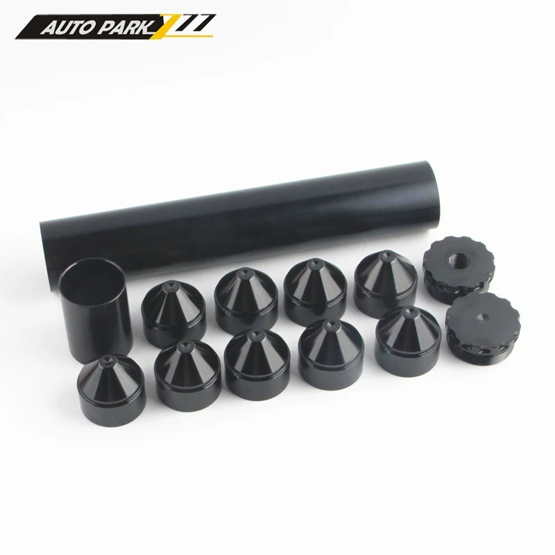

    1.143
    А почему выбрали именно такой ? А не с наборными частями ?
    такой https://aliexpress.ru/item/4000401657235.html?spm=a2g0o.detail.1000023.1.1d407736bu6csq
    или
    такой https://aliexpress.ru/item/4000130793139.html?spm=a2g0o.detail.1000023.13.1d407736bu6csq

    Я сильно и не выбирал, нажал купить, ради эксперимента. Плюс он из коробки применим, не надо сверлить ничего и мне кажется у цельного сепаратора шансов больше соблюсти соосность со стволом.

    На каком то форуме читал, что у наборного глушителя с Али, были проблемы с соосностью
