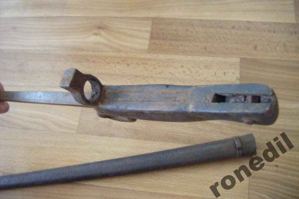

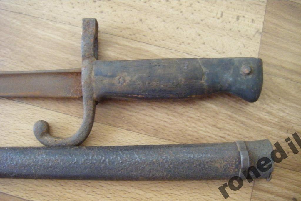

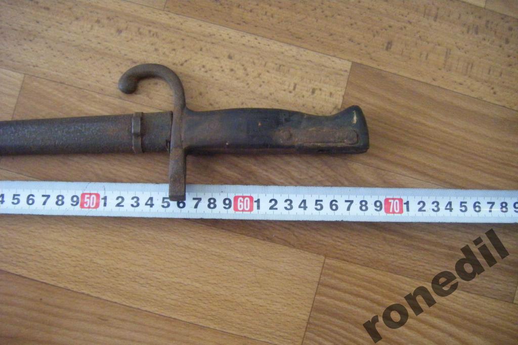

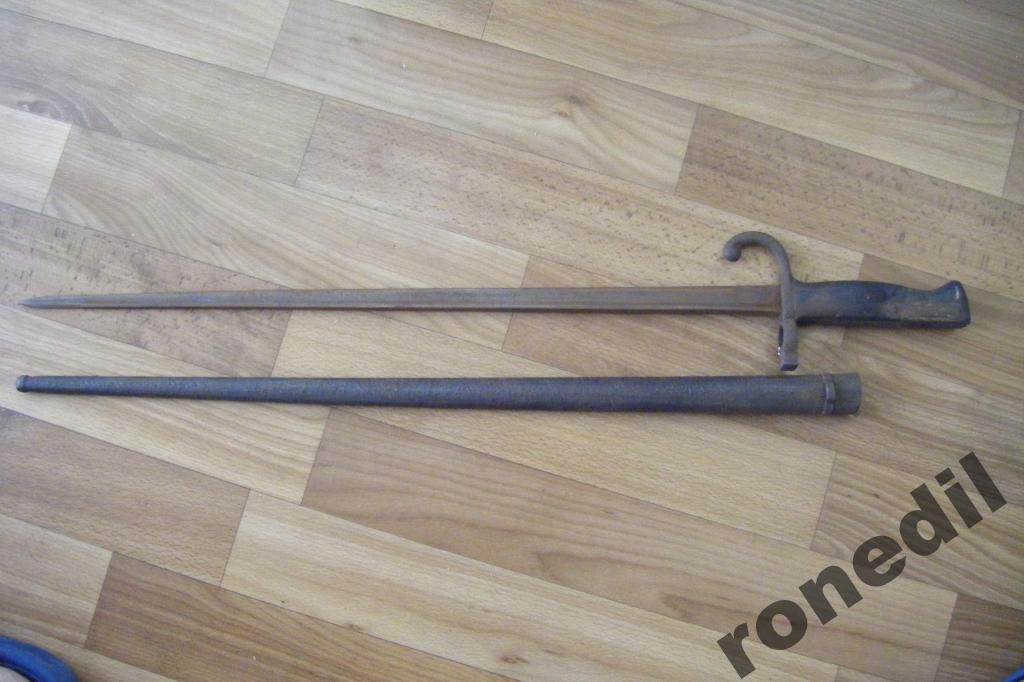

    Подскажите как влияет лимонка на дерево. Хочу протравить в лимонке вот такую вещь, может кто-то подскажит как лучше это сделать?

    Еще фото ручки.

    Посмотрите по ссылке: http://reibert.info/forum/showthread.php?t=74537
    лично мой опыт. Сначала е держал рукоять в керосине, потом замачивал в лимонке. После этого деревянные накладки обрабатывал наждачной бумагой и пропитывал льняным маслом.
