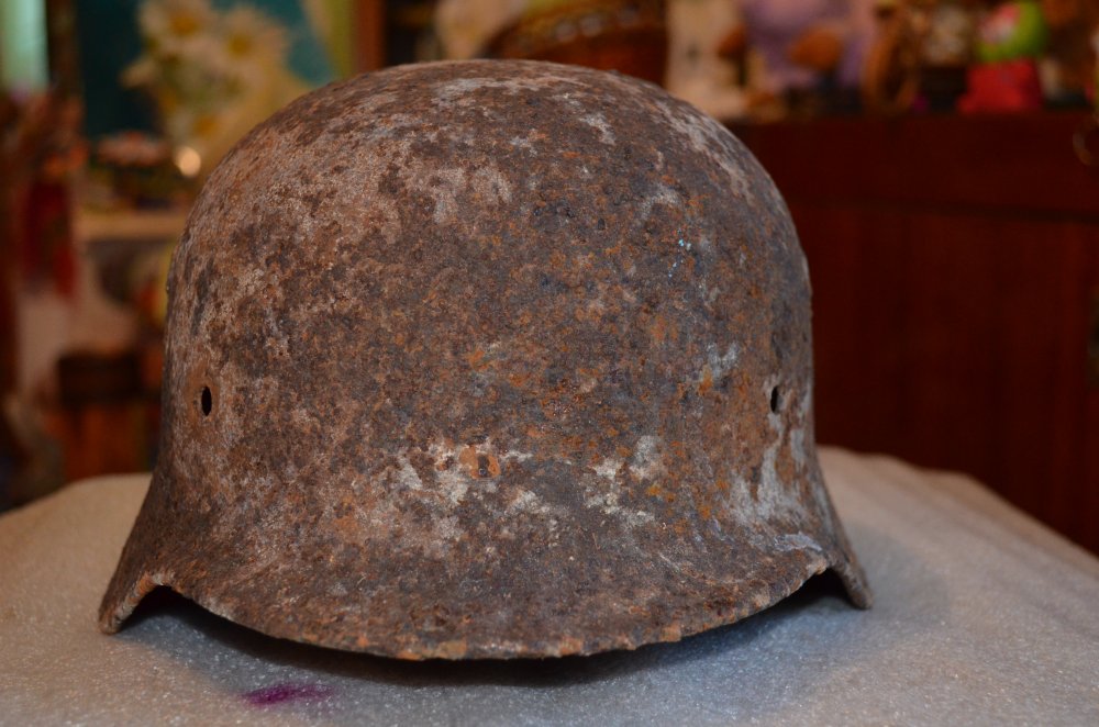

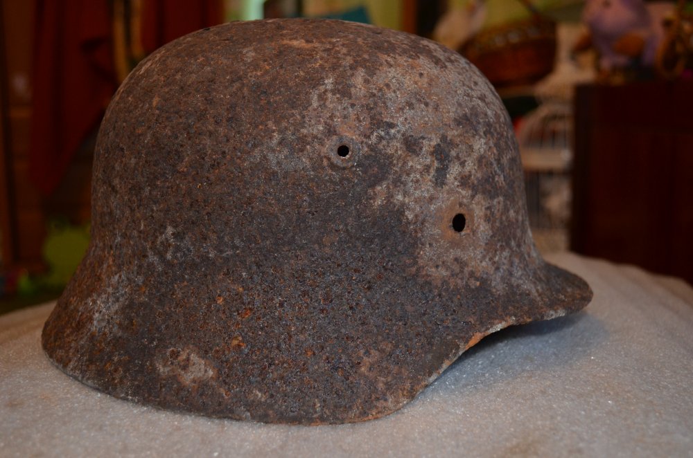

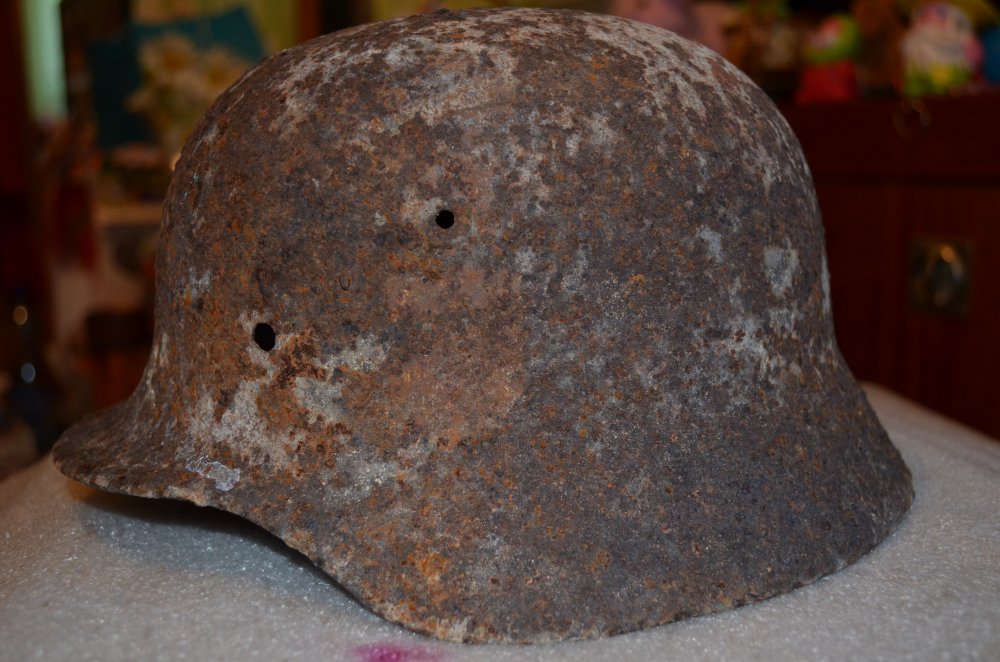

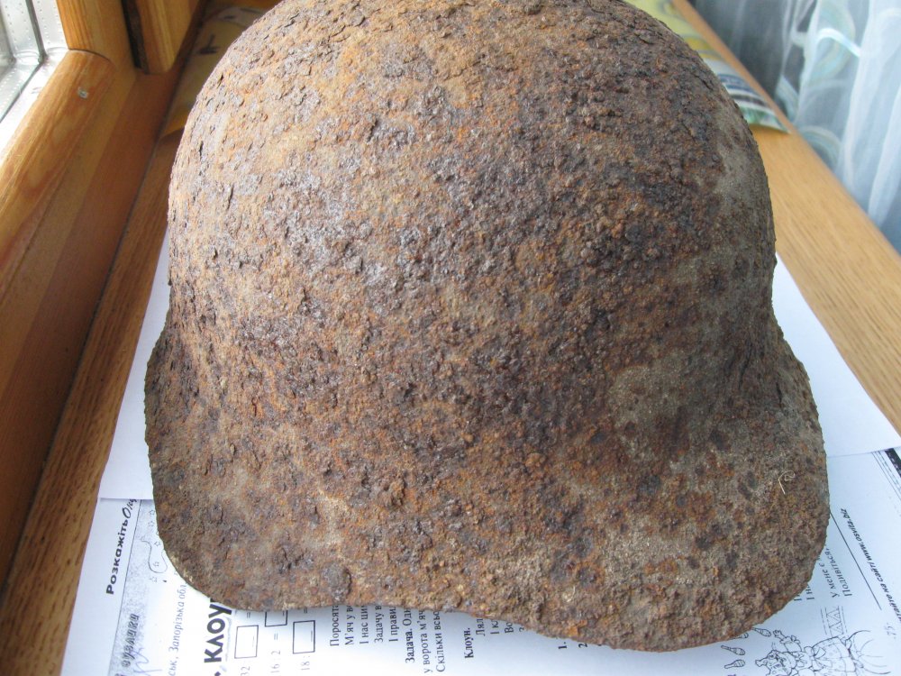

    Добрый вечер .

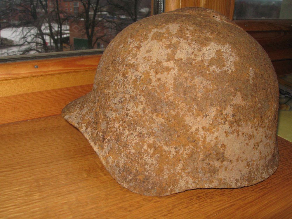

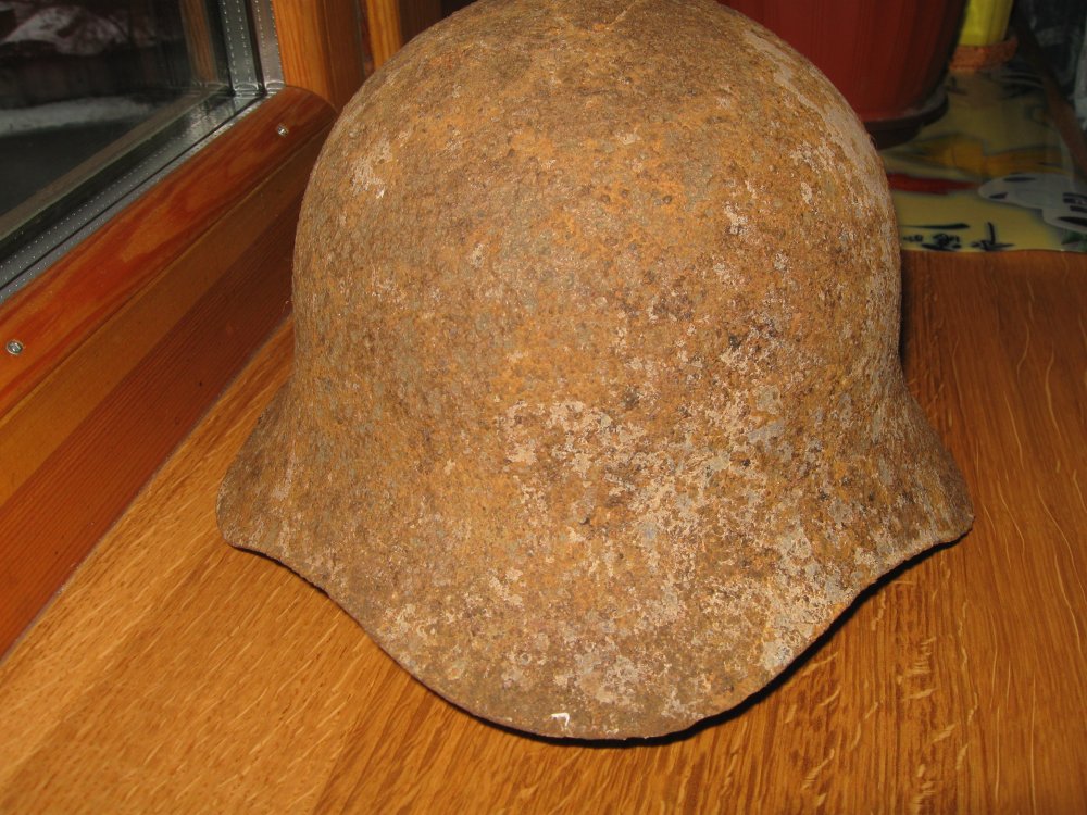

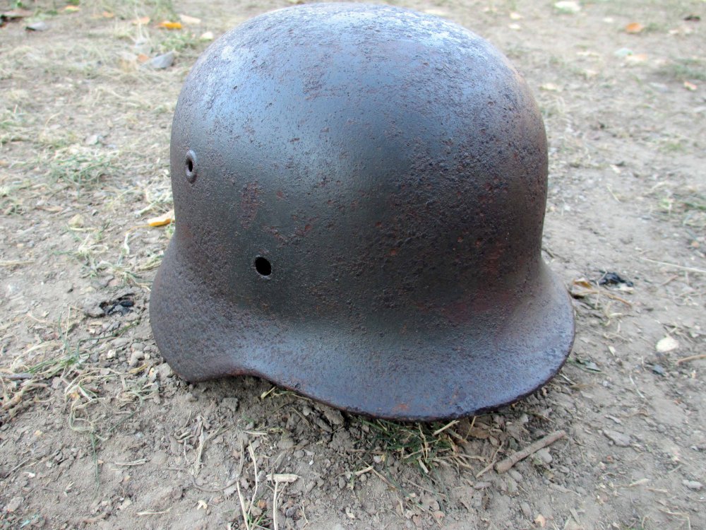

    В свободное время занялся кислочением 3-х шлемов . На 17 л я кидал 11 стол ложок щавельной кислоты , и через каждые два часа протирал шлем паралоновой губкой . Но никак не разберусь что делать дальше с СШ-36 , так как в местах где была краска , после высыхания все покрылось известковым налетом . Та и ржавчины не мало осталось , то ли крепка такая , то ли мало кислотил ( шлем был в щавельке 16 часов ) . Уже не раз занимаюсь кислочением шлемов , но такого еще не было . Камрады , кто сталкивался с такой фигней , посоветуйте что делать .
    С уважением .

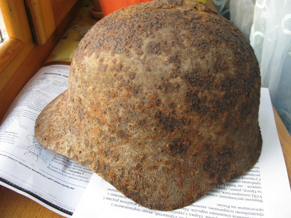

    После :

    Ки дайте касон в електроліз, мінімум на год.24. Після, на дрельку дротяну насадку і в воді на оборотах, щоб дрелька не вмирала цей касон перешуруєте побачите результат.

    Электролиз может проявить большие раковины возьмите положите в лимонную кислоту на 3 л воды пакетик лимонки вода должна быть горячей и подерживайте температуру сутки полежит пройдитесь щеткой по металлу и увидите результат!!!!!!

    Если ржа сделала свое дело, то пофиг,хоть лимонку использовать или электролиз,надо очищать до голого металла перед реставрацией!А если хотите сохранить родную краску,"если есть,что сохранять" то есть тема о мытье касок.

    На Вашей каске краска скорее всего сохранилась, не спешите зачищать до металла.

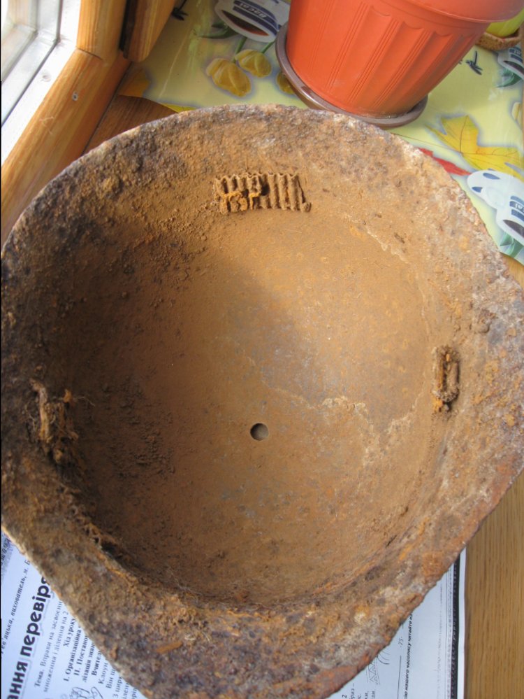

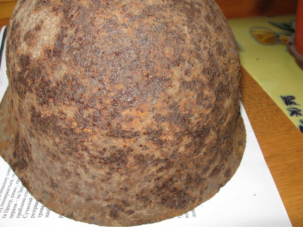

    Я кислочу САНТРИ (моющее на основе соляной кислоты) 100грамм на 10 литров горячей воды, держать суток трое -четверо, периодически доставая каску и протирая жесткой зубной щеткой. Потом я достаю каску из раствора и промакивая зубную щетку в сантри протираю каску, краска обычно проявляется через минут 10. На вашей каске она если есть, то преимущественно на левой половине и внутри, в тех местах, где налет коррозии светлый. Вот пример:

    Вы же практически на свой вопрос ответили сами. Если уже делали с щавелькой ... значит была цель ... посмотреть с каким % красочного покрытия она сохранилась. Что бы в дальнейшем принять решение ... оставлять её в таком виде или снимать краску и ржавчину полностью и реставрировать. Остатки налёта извести после щавельки .... такое бывает. Землица у нас разная .... Вывод прост: Раз уже кислотили .. не надо добивать кислотой дальше. Только краске хуже будет. Берите простое средство от известкового налёта (чайники чистить) и будет потом всё гут.

    можно кислотить еще, результат не закончен, ложите в теплую воду тогда будет процесс быстрее идти. А так то продолжайте дальше кислотить.
