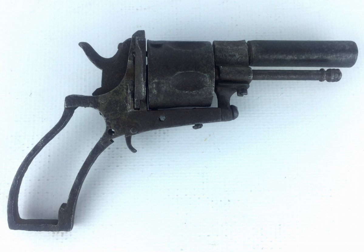

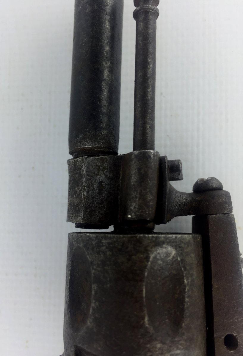

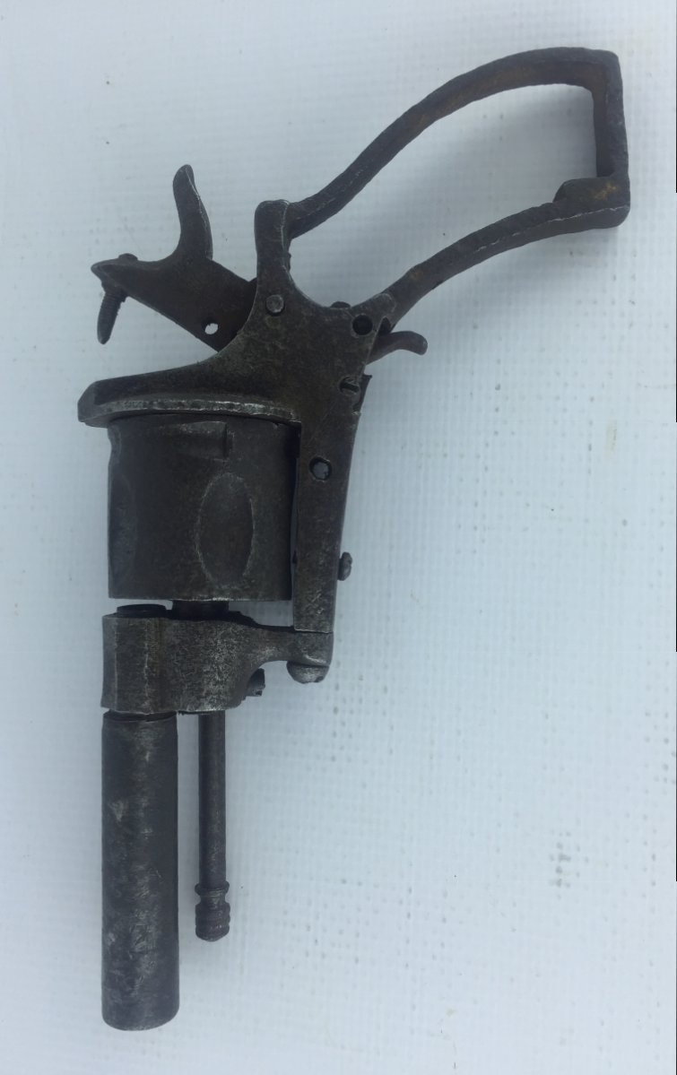

    Вітання.
    Прошу допомогти з визначенням моделі.
    Дякую.

    Доброго, схоже на Лефоше.

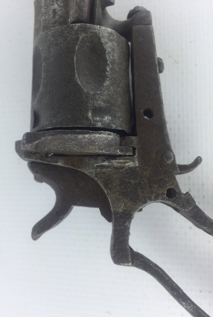

    Вітаю.Не пістолєт і навряд чи револьвер Лефоше: нема щілин для шпилькових патронів....Може щось із велодогів?..:confused:

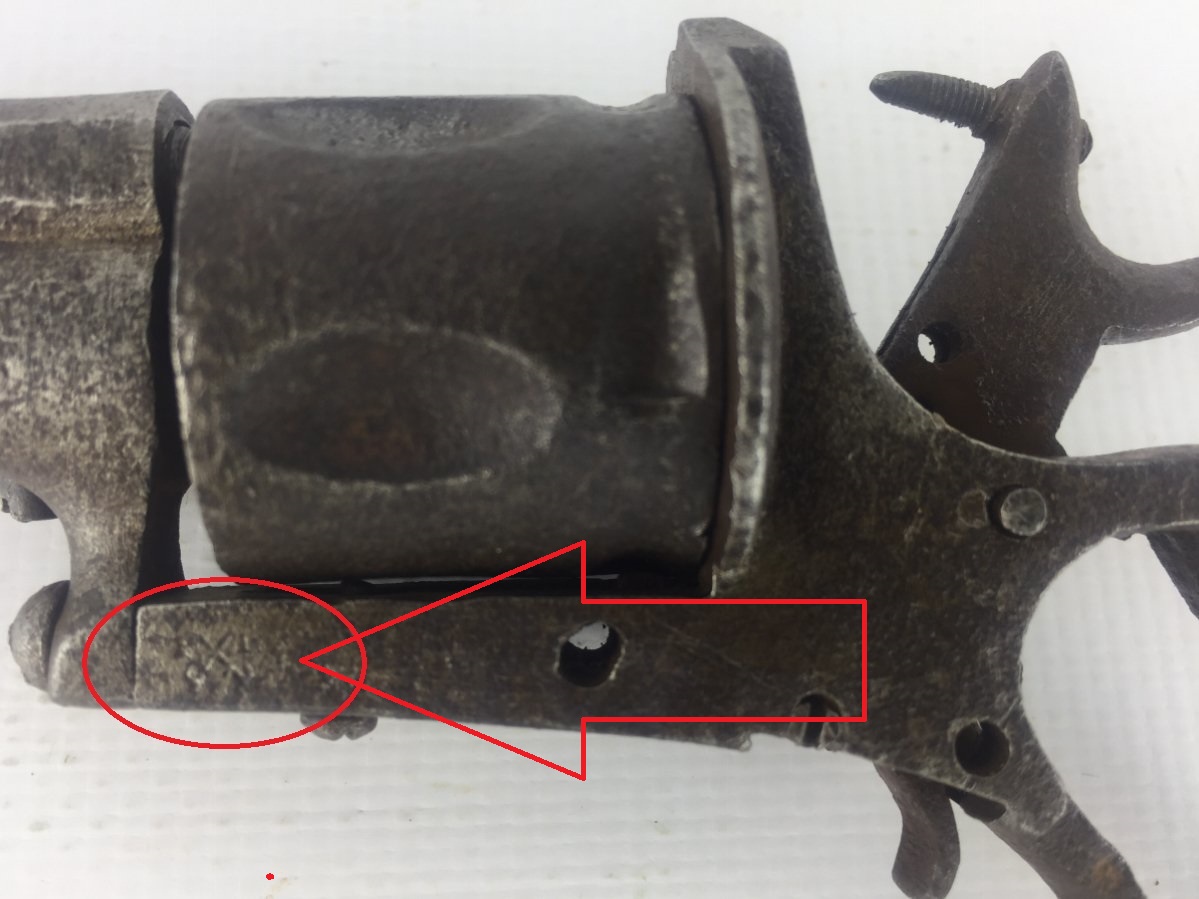

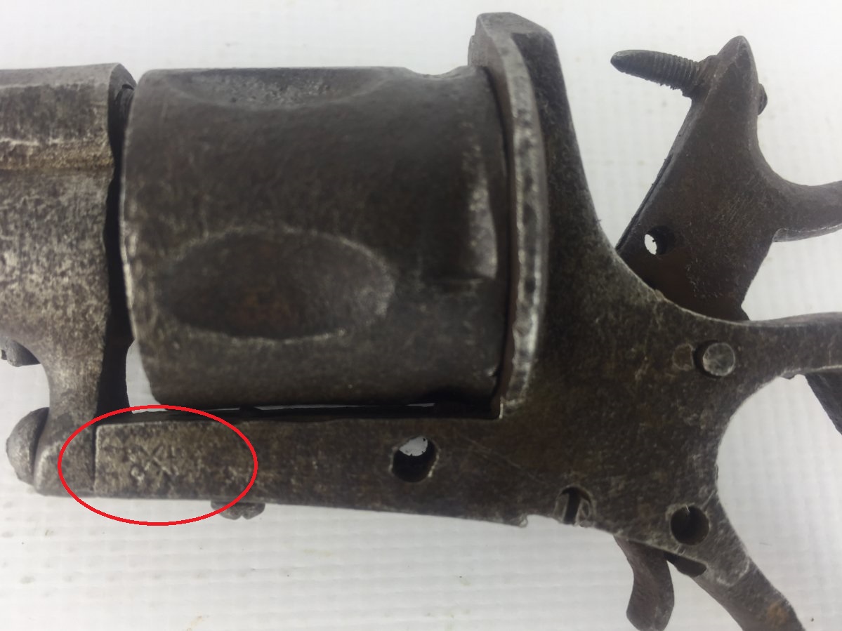

    Пане Тарас М,там проглядають залишки клейм,але слабенько,може вони допоможуть...

    єсть револьвери смстеми Казіміра Лєфоше,
    https://ru.wikipedia.org/wiki/Лефоше,_Казимир
    а єсть виробник револьверів Ежен Лєфоше
    (його син, тобто Євген Казимірович Лєфоше)
    див фото :

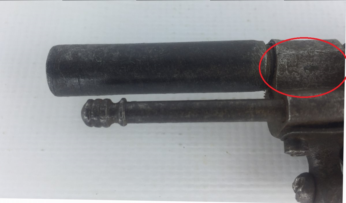

    Клеймо, кажись Бельгії.

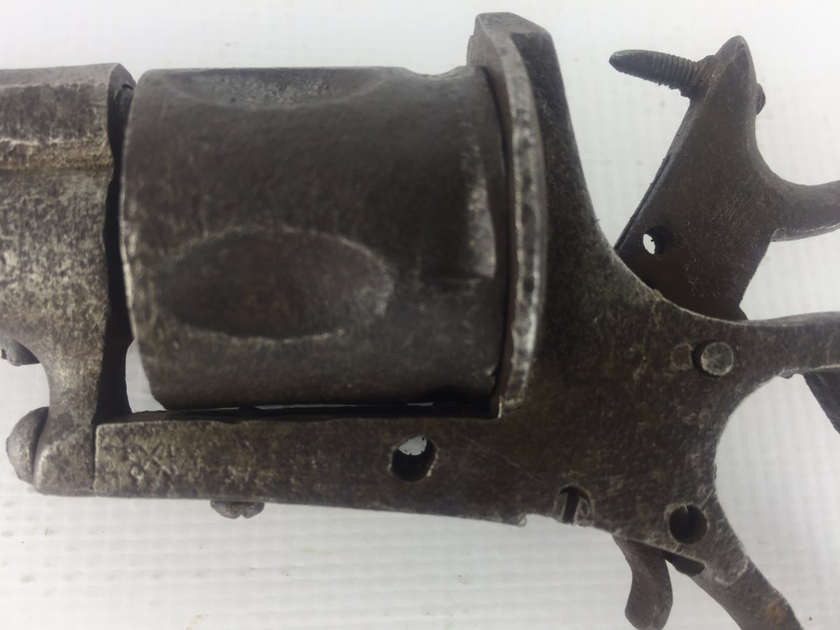

    ...здаеться, що то таки (був) шпильковай Лєфоше, перероблений під патрон центрального бою з "нерідним" барабаном і допасованим "нерідним" стволом...

    Що, до ствола, то Ви скоріше - праві.
    А барабан там, як вкопаний, все чітко і храповик тримає.
    Можливо барабан припасували від іншої моделі:cool:

    Выпущен в середине-конце ХIХ века , характерная деталь незамкнутая сверху рамка,максимум нагрузки на ось барабана,крепление ствола болтом спереди(сист. Франкотта).Барабан примерно из того же периода,но позднее,уже начало ХХ в. и явно неродной-фланец рамки больше барабана,родной барабан вмещал на 1 патрон больше.К этой рамке больше подойдет ранний гладкий барабан без долов.
    Клеймо U под короной универсальное бельгийское(проба) ,остальные неразборчивы.Клейма на барабане должны быть в передней части между каморами,иногда на боковой поверхности между долами.
    Хозяин держал для стрельбы свой револьвер. Модернизировал, перестволивал под имевшийся патрон и по возможности бережно хранил.

    Пока більше клейм не бачу:

    Камрады я один вижу букву Я под короной?

    Так, там "Я".
    А що воно може означати?

    Може клеймо на випробування пороху...:confused:

    Саме цікаве, що "я" в є тільки в словянськім правописі.
    А там ще й герб Бельгії.Я тд.

    А то что это клеймо-портачок. Подделка проще говоря, фейк по-нынешнему.
    Вот как оно должно было выглядеть, если бы действительно наносилось в Бельгии.
    И напоследок коротенький ликбез по бельгийским клеймам, смотрите, сравниваете, ищите и найдете отличия:
    Любителей щегольнуть "крутыми клеймами" в те времена было не меньше, чем сейчас любителей блеснуть символом-надгрызенным яблочком на задней крышке своего телефона :). Для снобов во все времена будут выпускать АбиБасы и "цыганское золото".
    :smile_17:Похоже владельцем данного девайса в далеком прошлом был вор или разбойник. Эта публика любит дешевые понты и в то же время изза хронического безденежья не может позволить себе действительно дорогой зарубежный ствол. В то же время для разбойника жизненно важно иметь надежно стреляющее оружие,отсюда переделки и доработки.

    Скорее это СТАРОЕ клеймо Льежского инспектора (приемки готового оружия), имеющее примерно такой вид - См.Рисунок...
    (потОм нои были со звездочкой сверху)

    А вот ЭТО - клеймо фирмы-производителя (оно известно, тут как-то уже обсуждАлось):

    Похоже, Ваша правда!:smile_12:

    Не похоже! Сравните односторонний выворот левой лапки буквы Я на клейме ТС с двусторонней нижней черточкой на левой лапке буквы А из Вашего рисунка.Они совершенно разные! Похоже, что прав таки камрад Gasser - обсуждаемое клеймо - "понты" для залетных фраеров!
