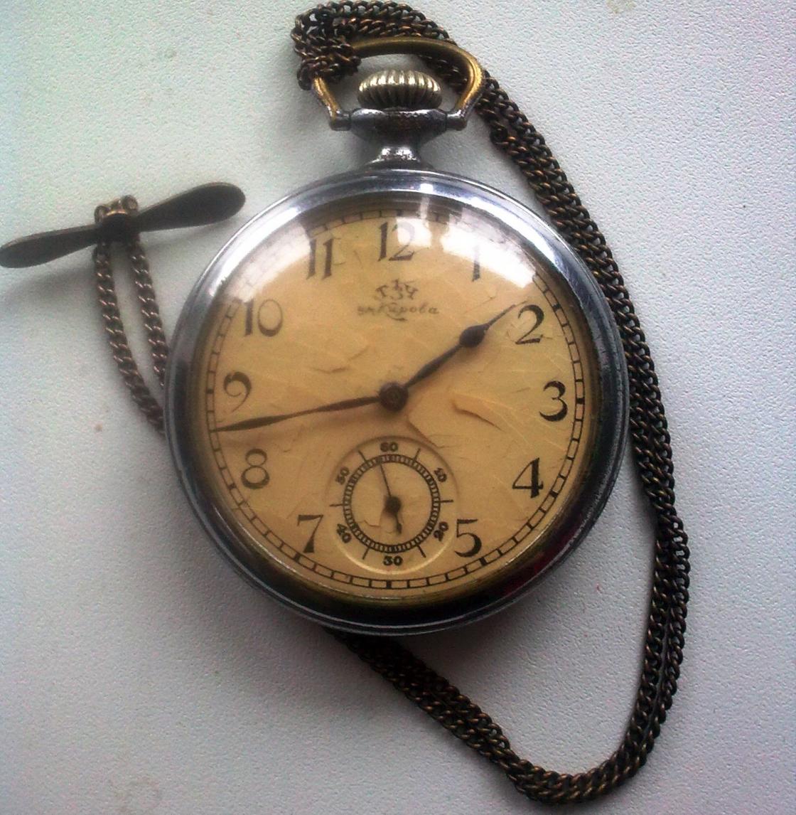

    Вот такие карманные часы достались мне в комплекте с наградами.

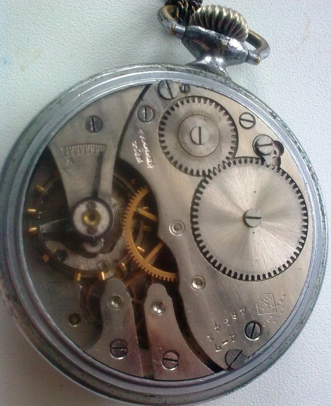

    Ходили до недавнего времени, друг сказал что сбит баланс и нужно менять волосину.
    Где бы можно было бы поменять ее, перебрать механизм и смазать если они поддаются ремонту, конечно если овчинка выделки стоит...
    Циферблат потрескался и это очень волнует. возможно ли его как-то укрепить?
    Пересмотрел весь интернет но подобного циферблата не нашел, то цифры другие, то разметка не такая, редкий тип?

    Часы 1937 года выпуска...

    Перебить ось баланса- сейчас дорогое удовольствие-около 50$.А циферблат надо менять-это обычная проблема у Кировских.Ищите похожий-они взаимозаменяемы-но именно от карманной кировки (не большая редкость).С ув.

    Цепочка явно не самодел, похоже латунь, но только не с этих часов.

    Укрепить можно но без навыков посыпится сразу.Странно,что ели до недавнего времени ходили,а теперь баланс бит,если с часами окуратно обращались то с чего балансу быть битым.Ответьте на один вопрос,если подуть на баланс то баланс колебается или нет?

    Баланс колебается, но только окло минуты.

    Если "кол..е:Dбается" циферблатом вверх и циферблатом вниз-значит Вам повезло- баланс целый!!!!-надо тока почистить-и часики живые-снова будут тикать!А циферблат подберите-это не сложно.Если новый Вам нарисуют-это уже не то-новодел.С ув.

    Ну вот ,а то запугали ремонтами по 50$:).Нужна чистка ,смазка и регулировка,и часики снова будут на ходу.:smile_12:.А по поводу циферблата,как уже сказал товарищ выше его действительно ещё не проблема найти.
