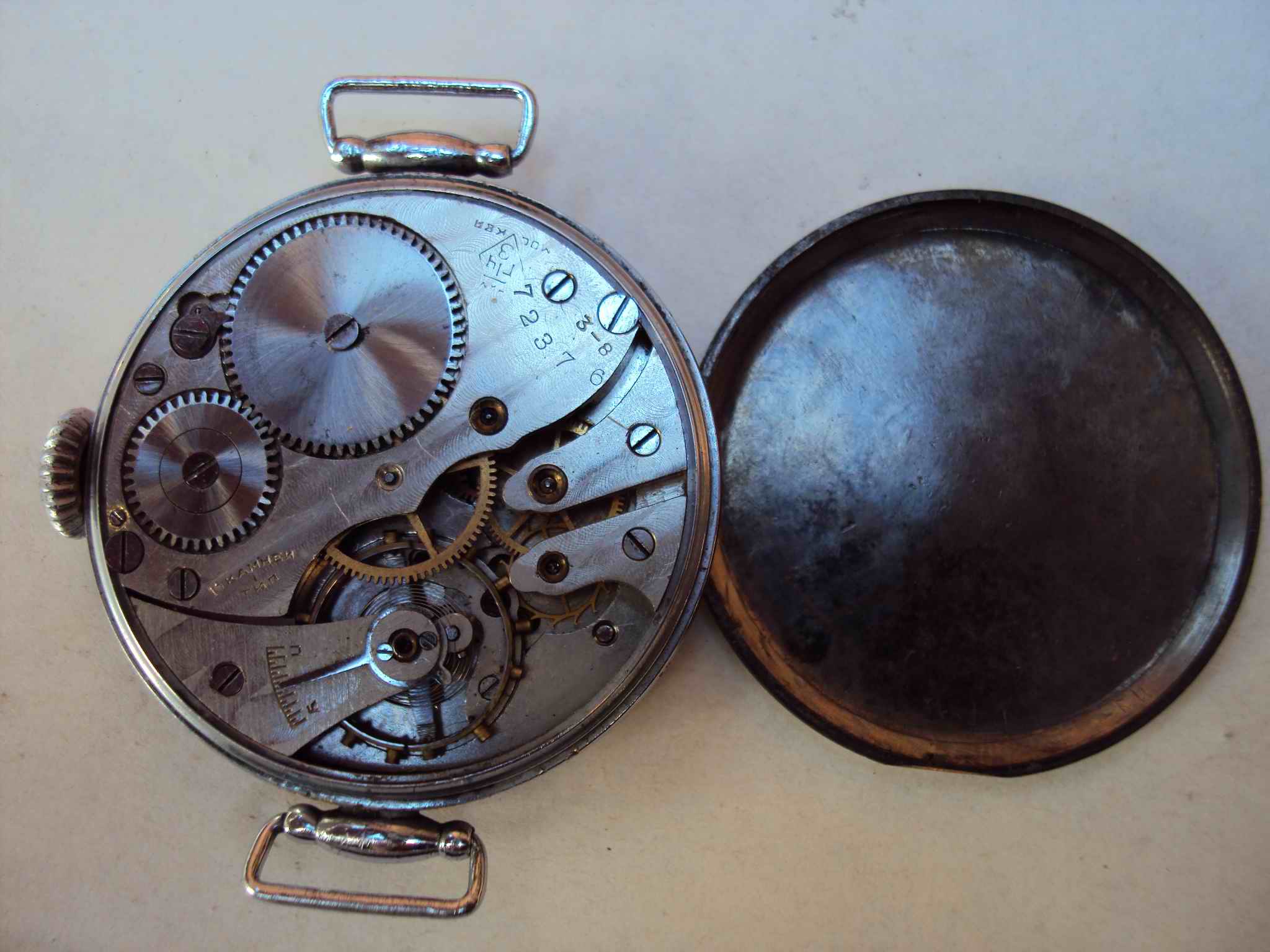

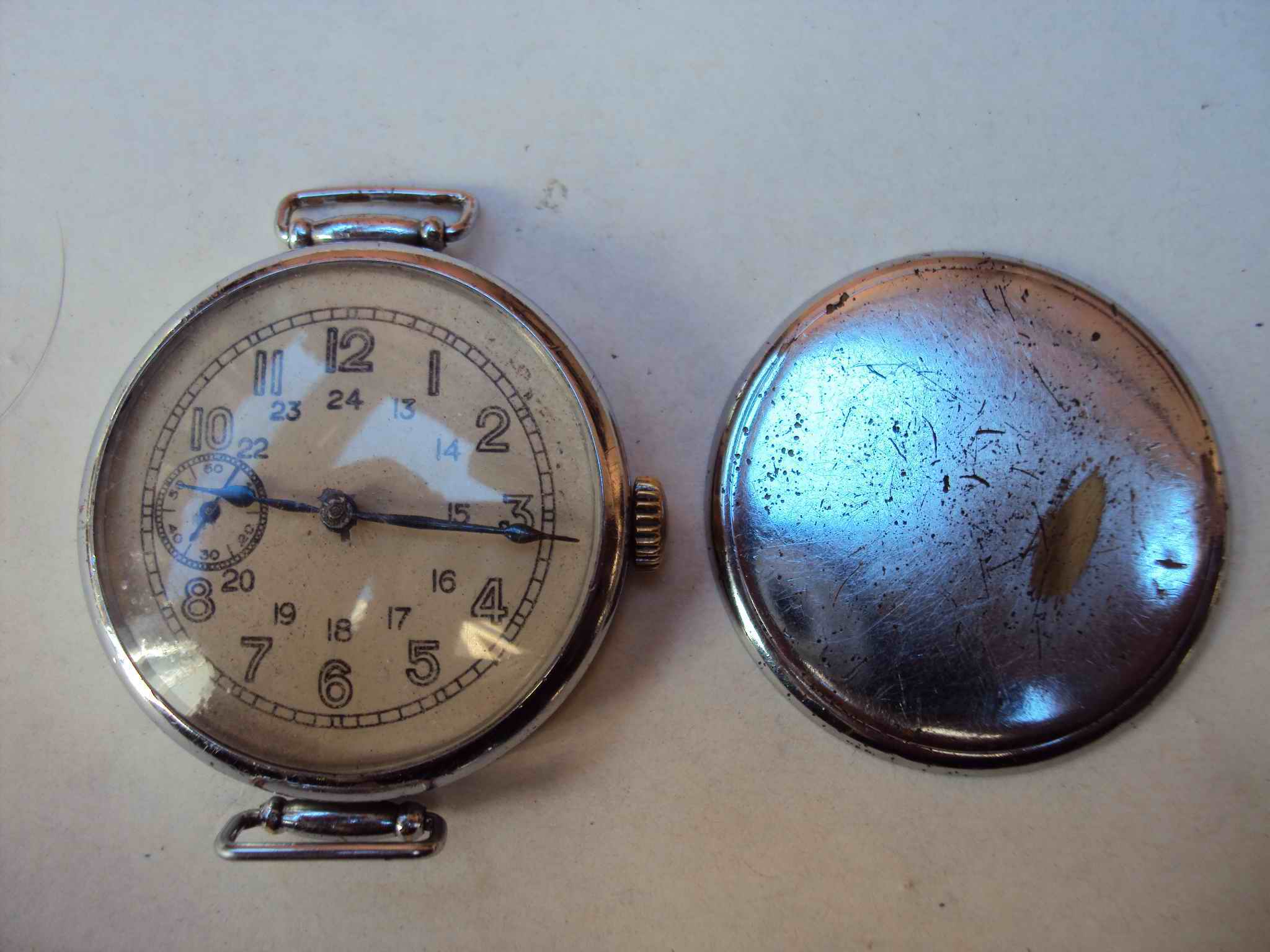

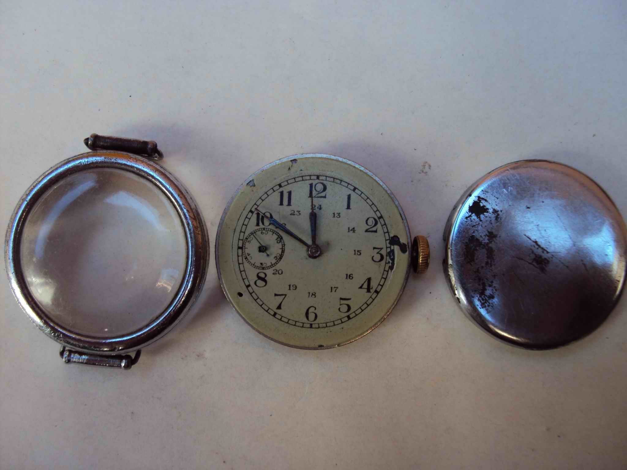

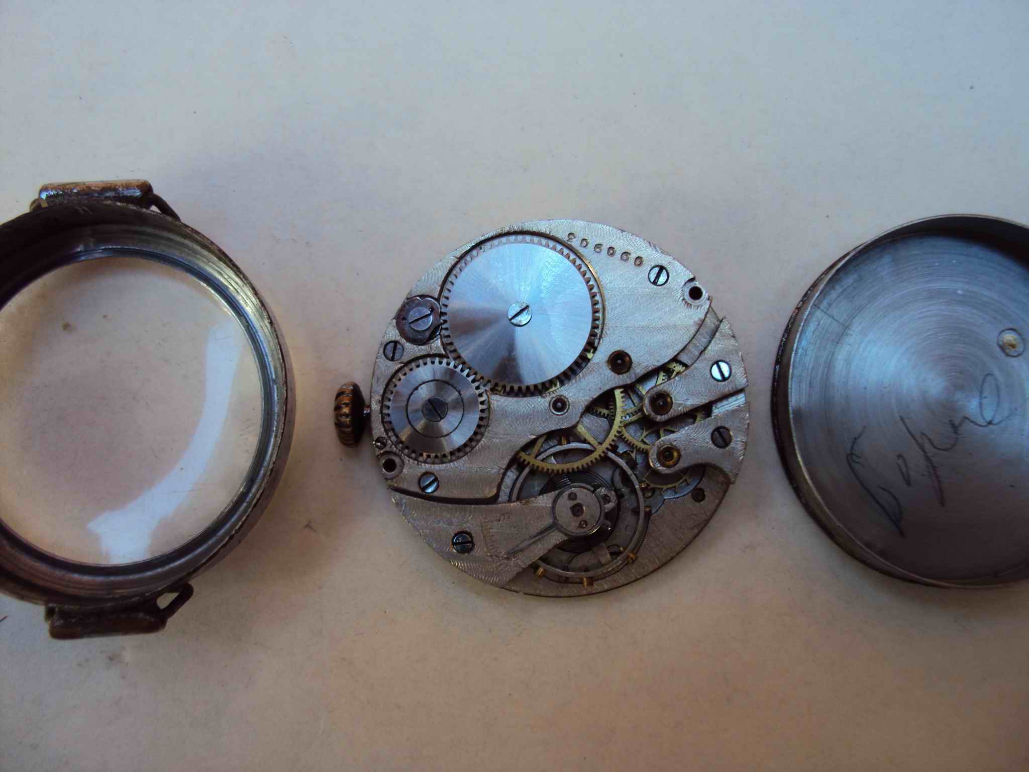

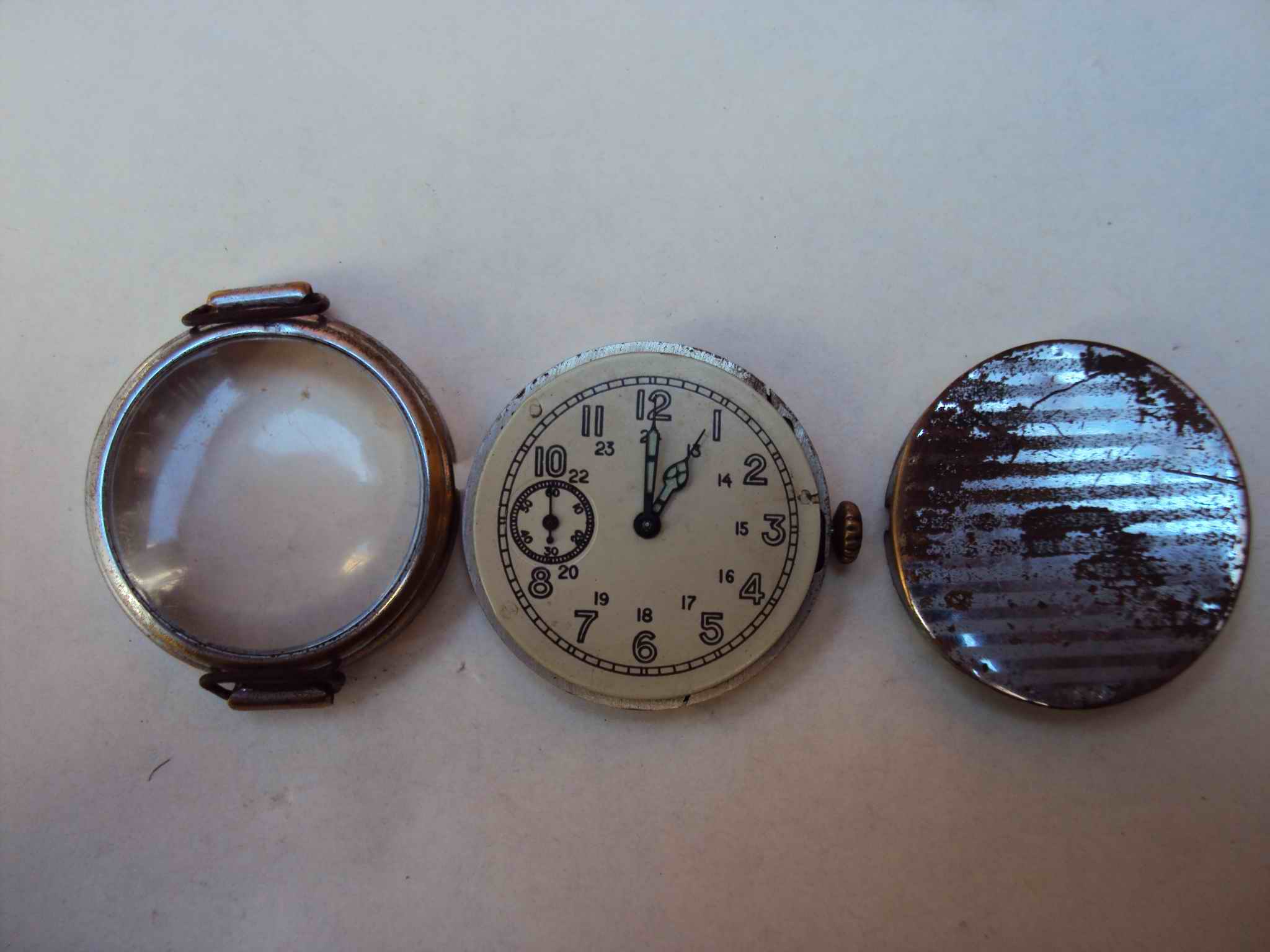

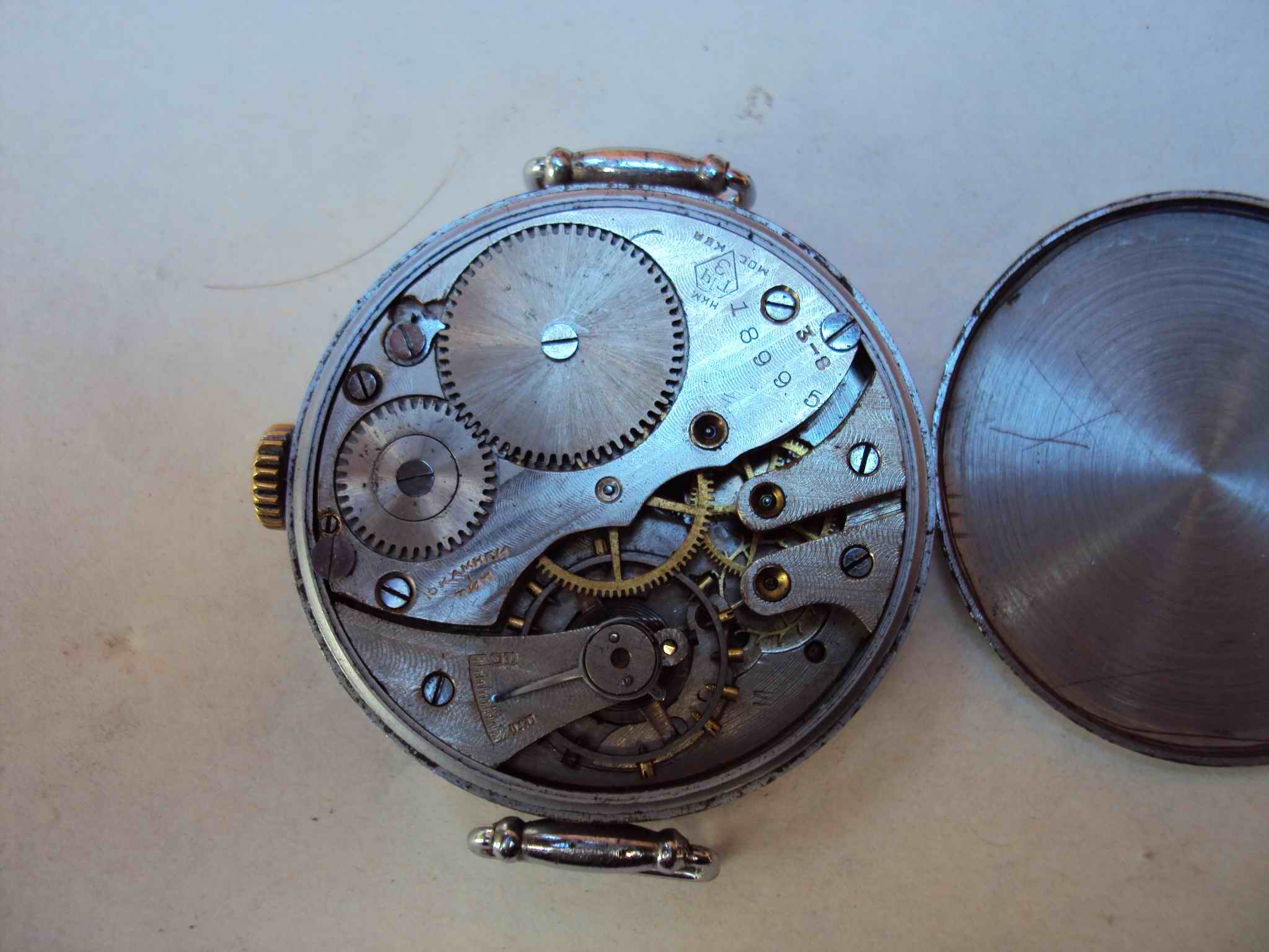

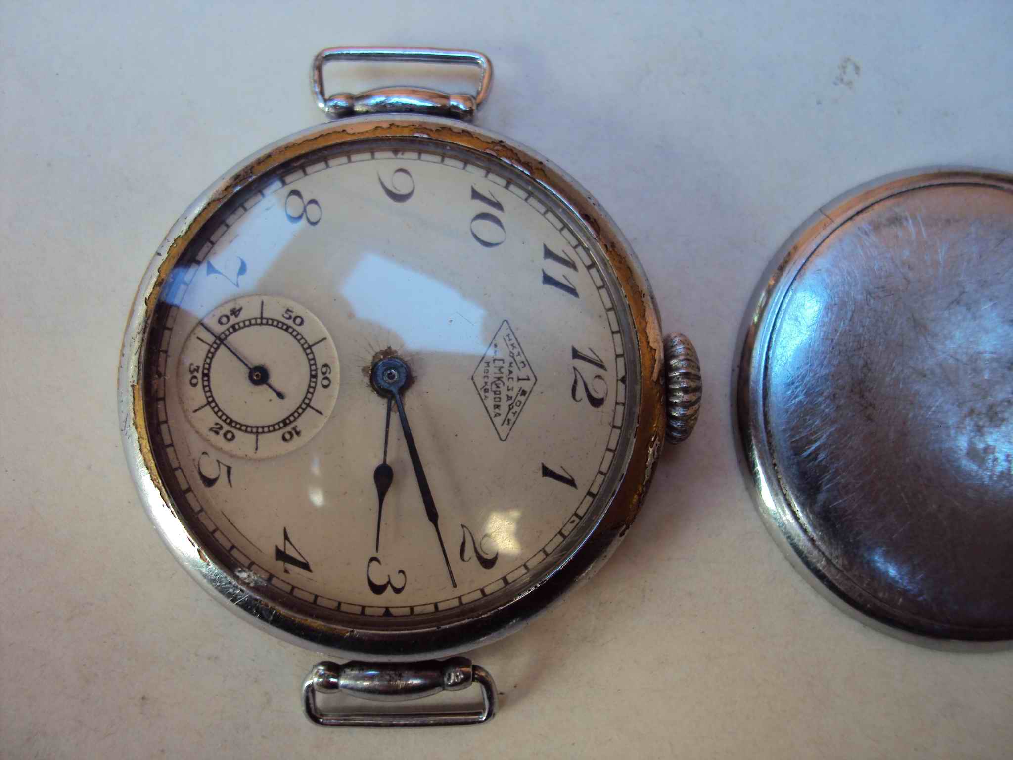

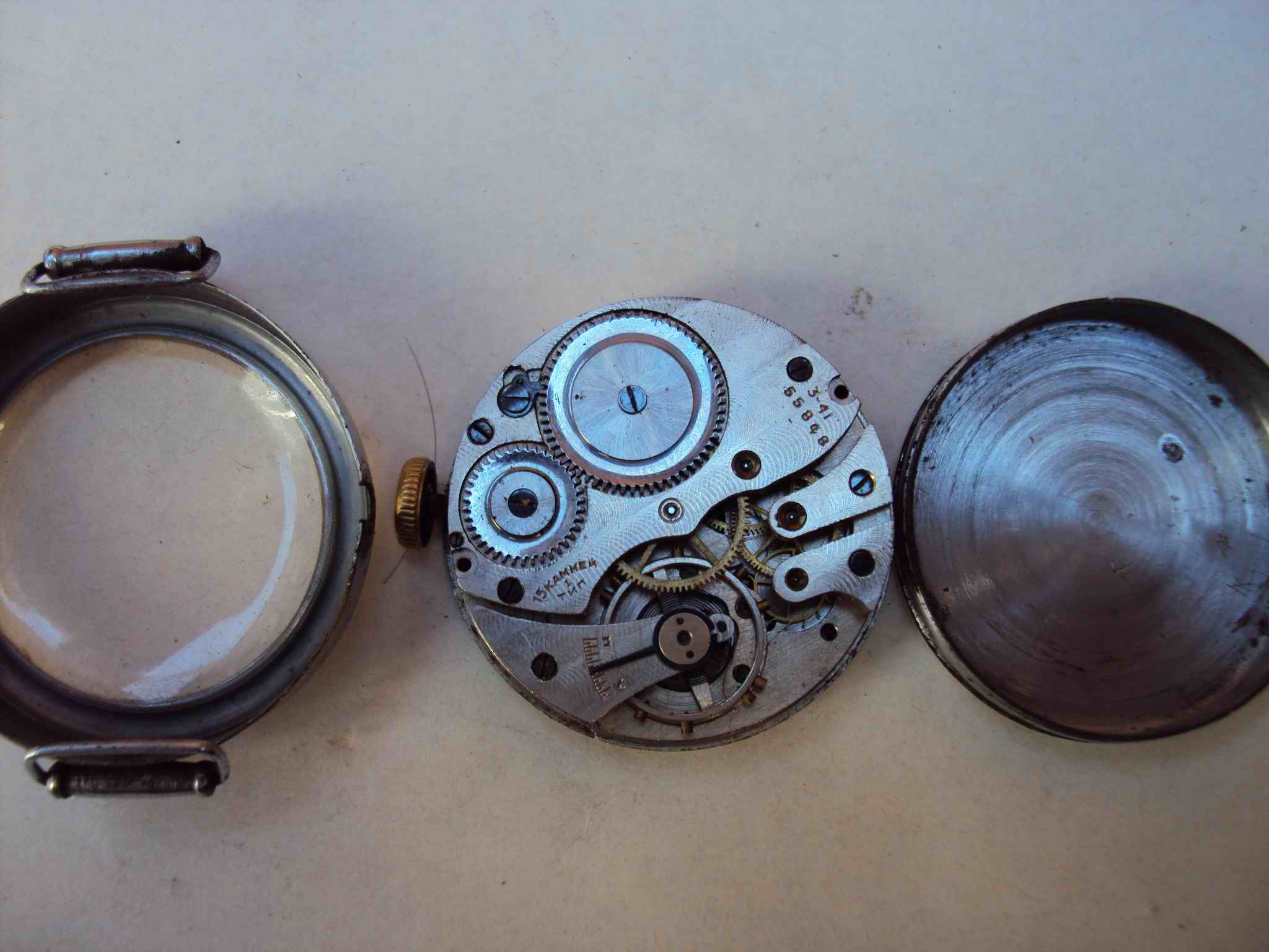

    Подскажите, все ли оригинальное?

    № 4 переставили из карманных в корпус для наручных часов-заводная головка располагается на 12 часах,а не на трех часах,как в №1,2,3.С ув.
  7. часовщик
    часовщик Hauptmann
    2.280
    итак начнем.
    №4- оригинальный девайс- заводная головка на 12- это нормально для ранних кировок- такие выпускались.Это не переделка.Ранний оригинальный циферблат- нечастый. Единственная нестыковка- минутная стрелка...

    В основном они все "пришли" от знакомого часовщика. Он их чинил, менял детали, а что менялось - не знаю. Если нужны доп. фото - сделаю с удовольствием.
  9. часовщик
    часовщик Hauptmann
    2.280
    № 1- механизм и задняя крышка- послевойна.
  10. Pryanik
    Pryanik Schütze
    добрый вечер. № 4 в продаже?
  11. Argentan
    Argentan Stabsgefreiter
    637
    Котлета...Перепил из карманных...На цифере и механизме наркоматы даже не совпадают...Стрелки разные... и т.д. Подлинные - только Чистопольские № 1. Все остальные - сборные солянки...
