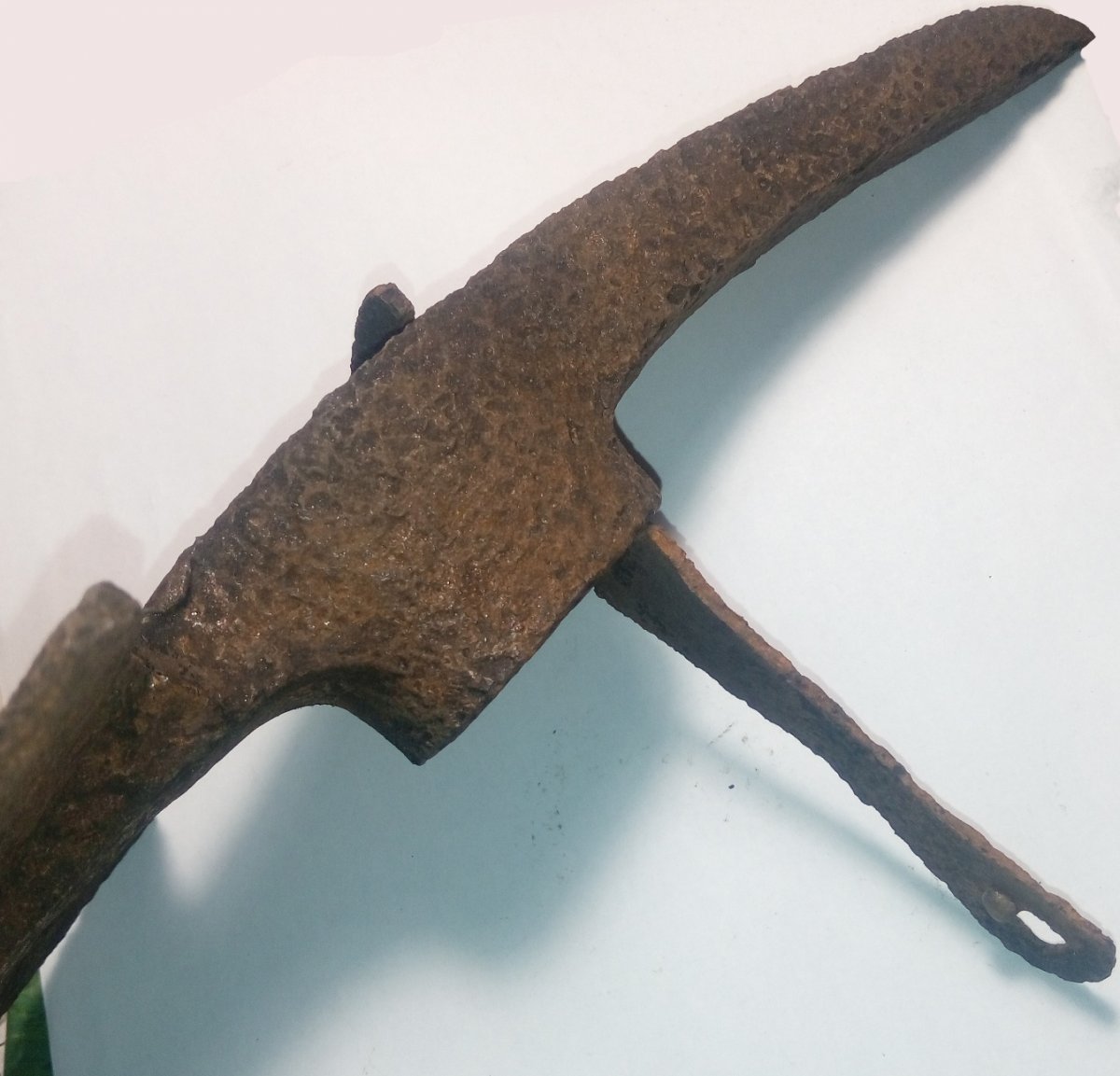

    Вітаю! Я недавно читав (здається, на Рускнайфі), що німці на початку Першої світової видали наказ, по котрому отакі "грубі сапи" різної форми були "призвані" в армію і входили до переліку обов’язкового шанцевого інструменту. Того і знаходять їх по окопах .
    Сам маю отаку, як на фото.

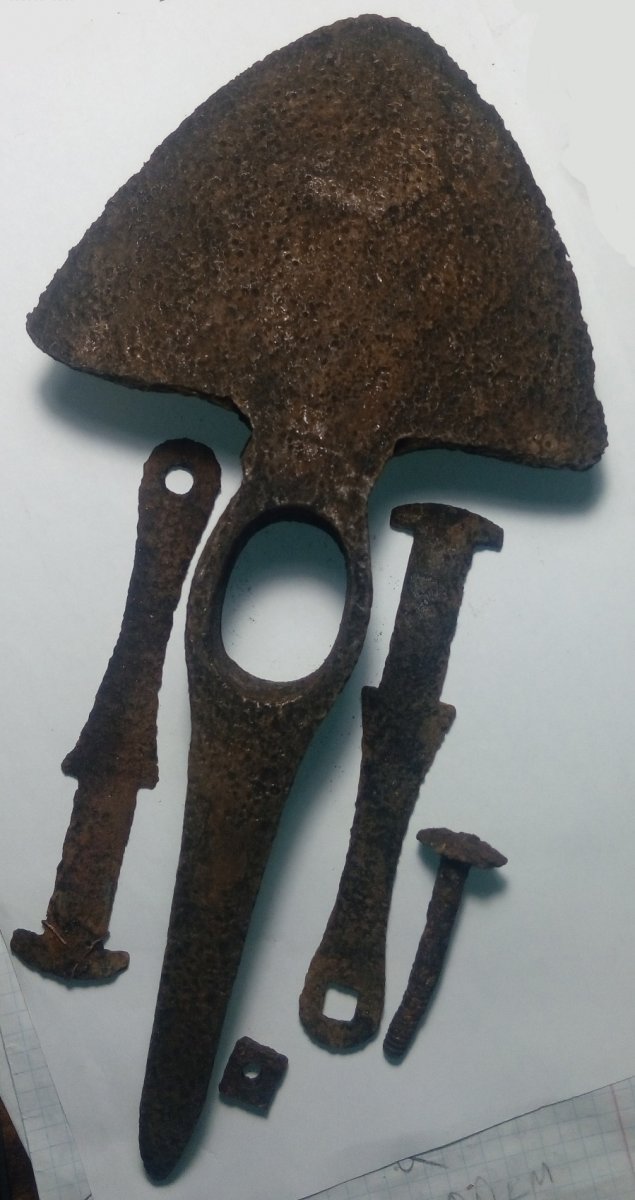

    Чертеж пожилин. Может кому пригодится.
    Одна с квадратным отверстием, вторая с круглым. Квадратная под головку болта. Верхняя часть на обоих выгнута для прилегания к отверстию всада, далее прямая. Размер 40 - по высоте всада. Если всад 32 мм, то вместо 40 делаем 32.

  5. mays2012
    mays2012 Stabsfeldwebel
    558
    Location:
    А вот болт с гайкой, которые были вместе с пожилинами. Резьба 100% не метрическая. Похоже на дюймовую, но что бы не заморачиваться, можно взять М8. Вечером попробую нарисовать чертеж.

  6. mays2012
    558
    Location:
    И так, попробовал нарисовать болт с гайкой. Резьба по идее дюймовая, диаметр болта (то, что осталось) 6,5 мм, шаг 16 ниток на дюйм. Длину болта писать смысла нет, т.к. его надо по месту, вставить, закрутить гайку, отметить выступающее, открутить и отрезать. Резьбу начертил М8, хотя думаю, что и М6 вполне хватит. Заморачиваться с дюймовой смысла нет. Есть еще М7, правда она не очень распространенная, но где то у меня была плашка и метчик.
    Под головкой болта квадрат, который должен войти в квадрат на пожилине и не дать болту проворачиваться во время закручивания гайки. В качестве донора для болта думаю подойдет такой https://prom.ua/p70309058-bolt-uvelichennoj-polukrugloj.html (не реклама) М8 соответствующей длины. Правда там диаметр головки должен быть 18 мм, но думаю, что это не критично. Пожилина кирко-мотыги1.jpg

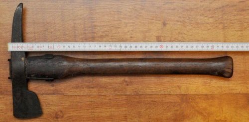

  7. mays2012
    558
    Location:
    И еще. Вот фото австрийского кирко-топора. Ручка сделана по чертежу. Получается, что под длинные пожилины необходимо корректировать чертеж ручки.
    И еще раз прошу померять какая у кого высота всада.

  9. mays2012
    558
    Location:
    Не від якого?
    Креслення я робив з мотиги, що прийшла до мене з залишками ручки, тут є таке фото.
    Правда не має фото, яка прийшла.
    А останнє - порівняння австрійської кірко-сокири
    і цих пожилін. Всі пишуть, що ручка по розмірах від кірко-сокири. Мабудь так, але необхідно внести корективи у розмір ручки, тому що ці пожиліни довше, і як що робити ручку по кресленню, то вони вийдут за потовщення. Відповідно потовщення необхідно продовжити.
    Це така моя думка.

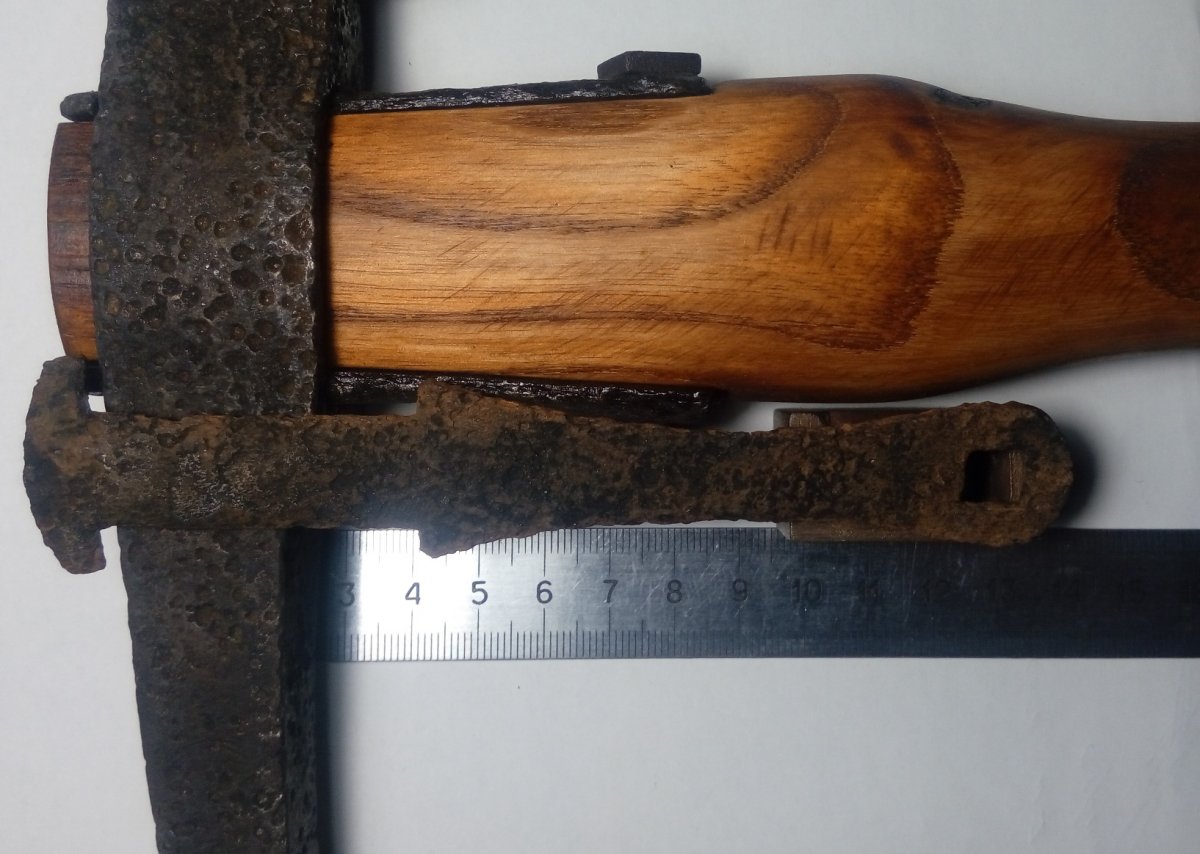

  11. mays2012
    558
    Location:
    Я роблю ручки з ясена. Знайомий подарував дошку 60 мм товщиною, якої хто зна скільки років. Тверда як сталюка. Роблю за допомогою ножовки, рашпіля, напільників та наждачки. Процес ще той.
    Тому маючи креслення, завжди прикидаю з тим, що повинно на ручку одягатися. А то раз не прикинув, і практично по закінченню роботи виявилось, що спортив, то жаба так давила що .....

  15. Doktor 103
    Doktor 103 Oberfeldwebel
    61
    97
    437
    Location:
    Bundesland Galizien, Altenburg
    ...Рекомендую брати на грубу обробку деревини "болгарку" з диском-"липучкою". Тоді процес буде набагато швидший і наждачку (на тканинній основі) можна брати різних номерів. Якщо нема "болгарки", то підійде дриль з такою-ж насадкою-"липучкою". У нього, правда, обертів менше - але це плюс при більш точній обробці дерева. Ну і насамкінець - гріндер! То штука взагалі суперОва, але...Фірмовий - дорогий "з чортами". Краще самому його зробити - на ютубі є МАСА роликів. Свої руки і здоров’я треба берегти. А час - тим більше.:D
    mays2012 and ArtBorsuk like this.

  17. Doktor 103
    61
    97
    437
    Location:
    Вага цієї "приблуди" - майже кілограм (колись таку продавав). На ручці довжиною 44 см вона буде виглядати трохи не тойво і махати нею - себе "загнати"...Якщо взяти просте порівняння з сокирами ідентичної ваги, то довжина ручки повинна танцювати від 60-70 см. Найкраще - то запхати в неї відповідний патик і тоді знайти "зону комфорту". А далі вивести середнє арифметичне, наприклад, з німецькими стандартами (на фото). Нічого крамольного в цьому я не бачу, бо фізіологічні стандарти довжин ручок шанцевого інструменту в Європі за останні 100 років змінились мало.
    Якось так.
    (на обведене червоним прошу не звертати увагу)
    ArtBorsuk likes this.
  18. mays2012
    558
    Location:
    Зважив свою. Разом з пожилінами та болтом 950 грам. У порівнянні з кірко-сокирами важкувата.
