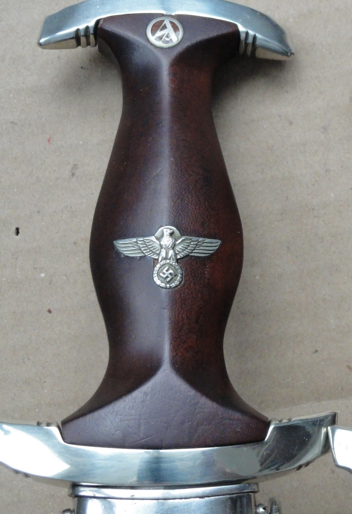

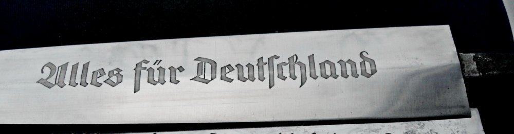

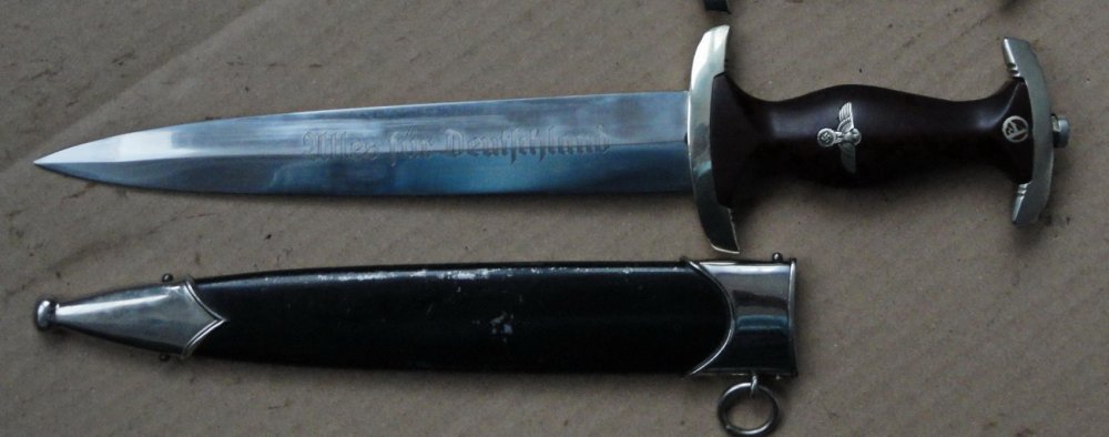

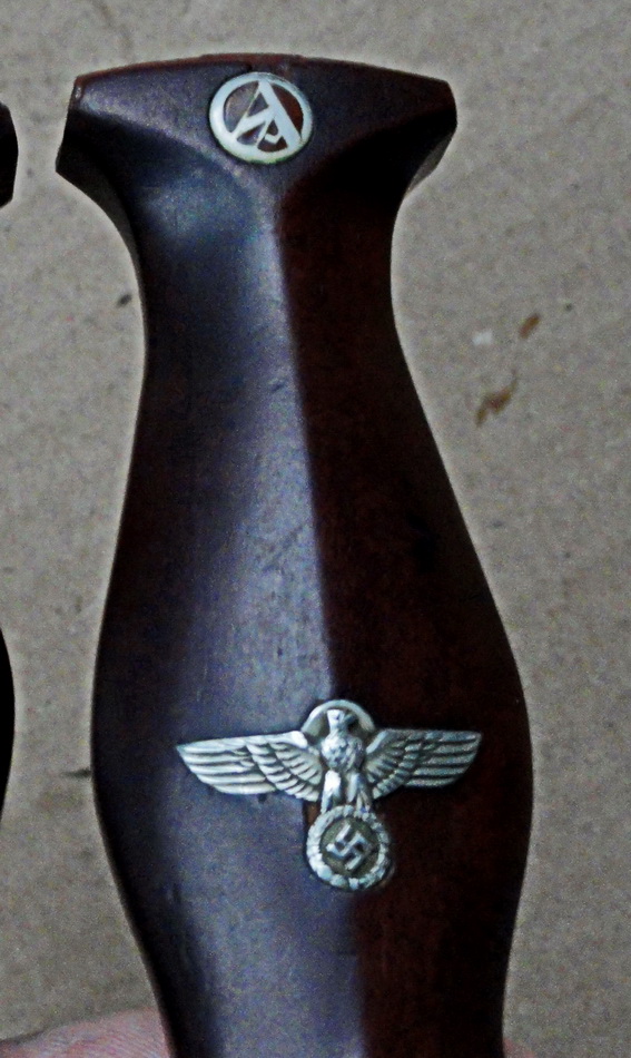

    Добрый вечер.
    Прошу помочь в определении подлинности и, по возможности, оценке сего кинжала.
    Привезен из США.
    Фото, к сожалению, только эти.
    Спасибо за помощь !

    1) Ну и то хорошо, что одним таким кинжалом в США стало меньше. Круговорот г...а в природе. Или завоз из США призван по мнению продавца гарантировать непременную аутентичность этого артефакта?
    2) Этих фото достаточно. Пусть его счастливым обладателем станет кто-то другой. Например какой нибудь костюмер из провинциального театра юного зрителя.

    Есть возможность на днях глянуть его в живую, ну и соответственно сделать самому нормальные фото.
    Но, я так понял, что не стоит заморачиваться, раз с ним все так грустно .
    Благодарю, за совет.

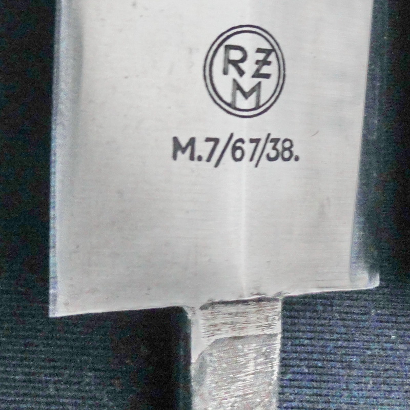

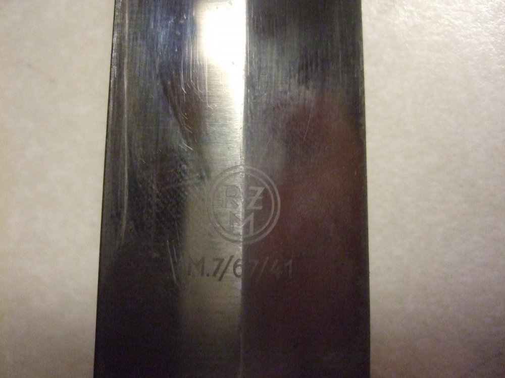

    Прошу Вас, подсказать еще по маркировке .
    Такой тип соответствует оригинальной маркировке, или кружок RZM исполнен совсем не правильно ?

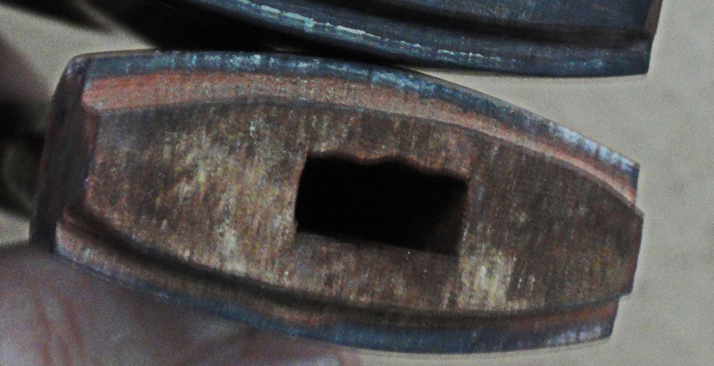

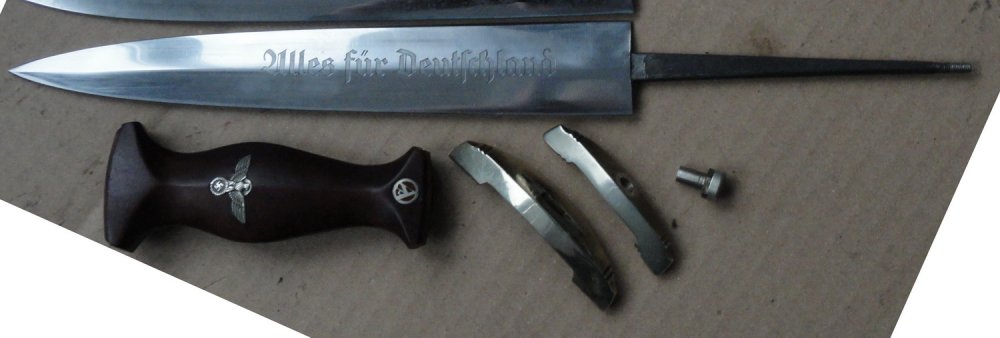

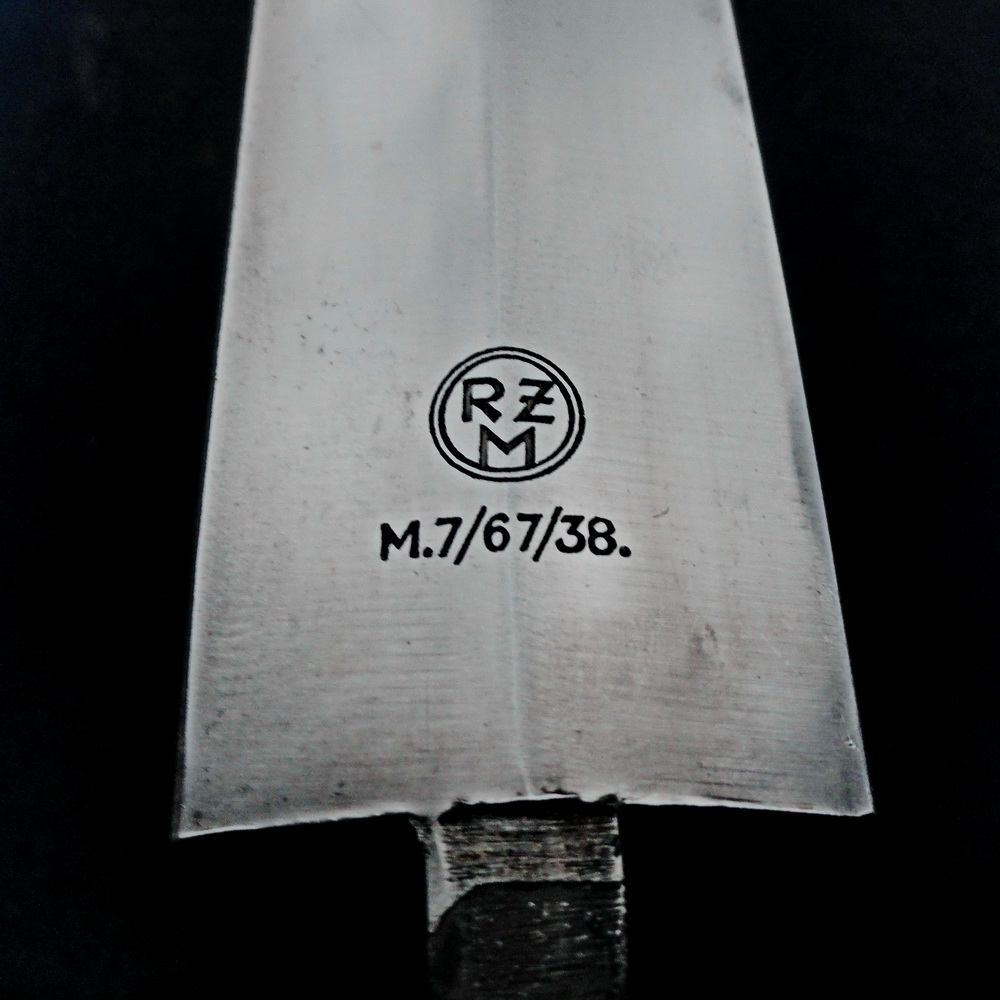

    Смотрите, тут можно долго спорить производил ли Gottlieb Hammesfahr СА-шники или нет (фото такого клейма в некоторых БД есть), но это Вам и не нужно. По фотах, предмет как минимум сборный. Всё...

    В книге Р.Зигерта "Служебные кинжалы СА и НСКК" указано, что кинжалы призводства Gottlieb Hammesfahr в оригинале только СС, кинжалы СА известны, как репродукции.

    Но у тут же клин позднего периода. И клеймо RZM М7/67 у того же Зигерта в книге представлено

    Подскажите на какой странице изображён инжал СА (или клин с характерной надписью) с клеймом Gottlieb Hammesfahr - не важно ранним или поздним. Не могу найти...

    316. только клеймо

    Клеймо-то я нашёл, как раннее (стр. 299) так и позднее RZM (стр. 316). Под изображением раннего клейма комментарий: "Только СС, СА известны как репродукции". Самого кинжала или клина с девизом "Alles fur Deutfchland" и клеймом Gottlieb Hammesfahr (RZM.7/67/38.) пока не нашёл нигде.
