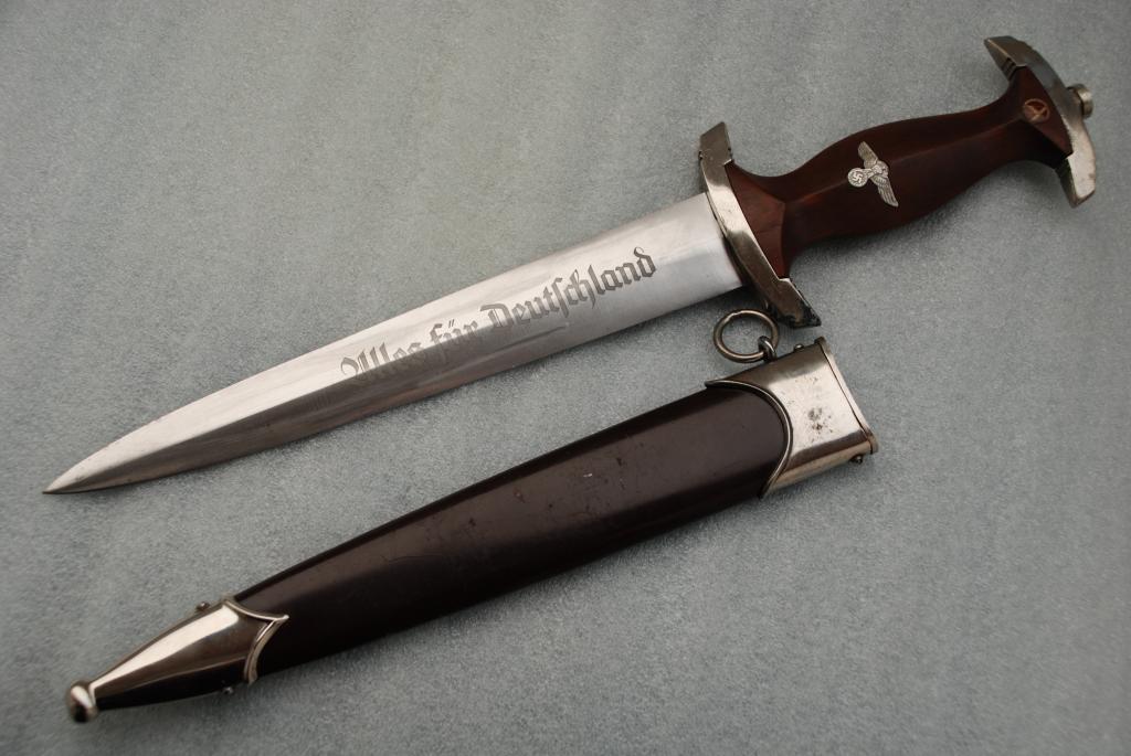

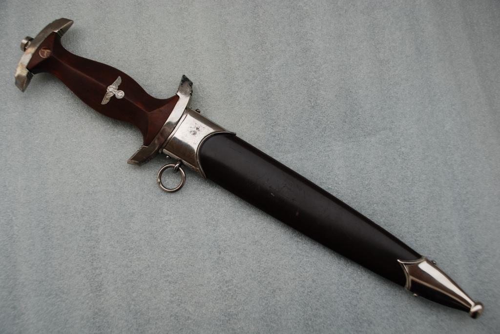

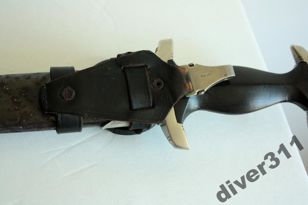

    Добрый день уважаемые Комрады! Вот предлагает человек.... Я разбираюсь плохо, точнее ни как НО мне этот предмет подозрителен, причем ВСЕМ. Помогите убедится в "фуфельности" данного экземпляра пожалуйста!

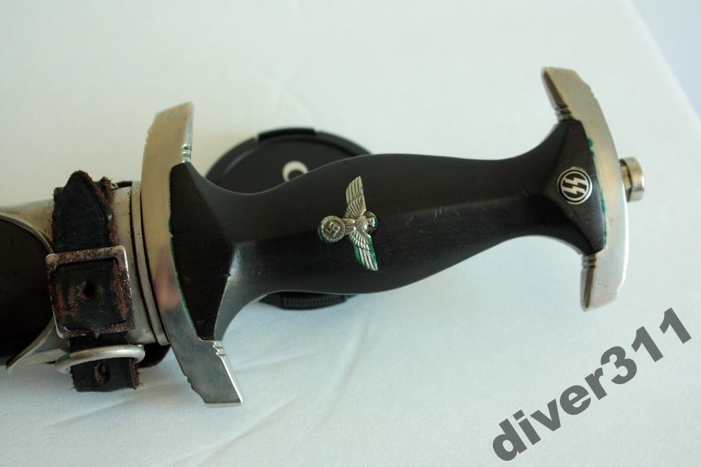

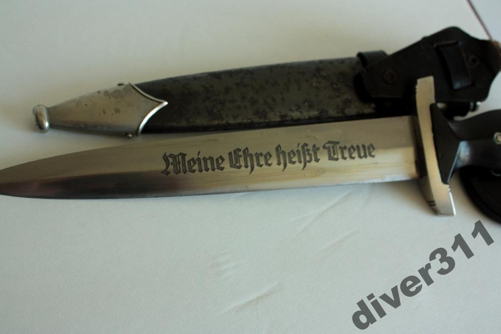

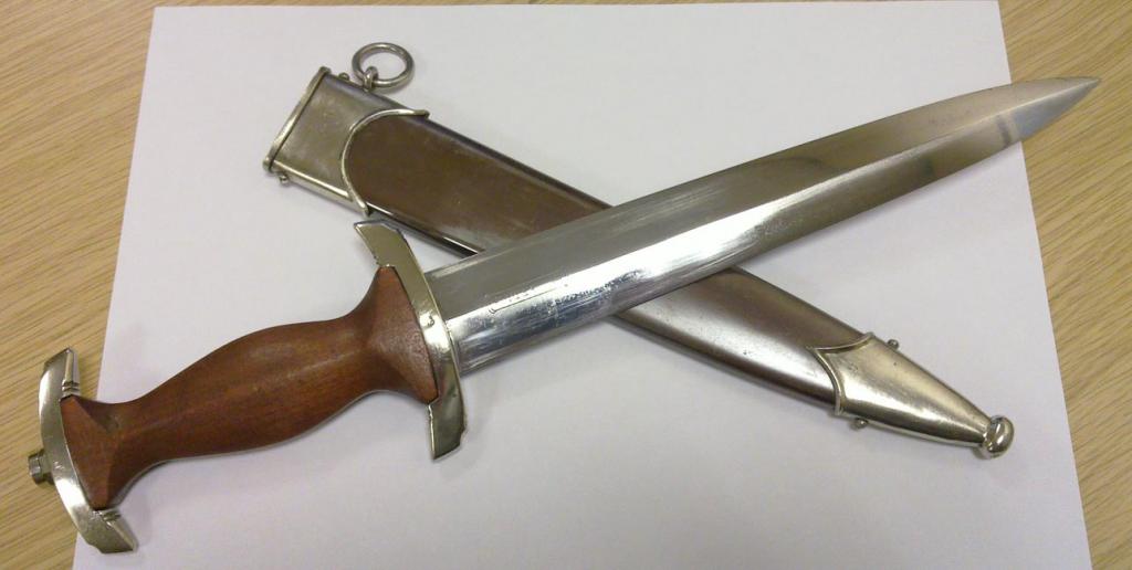

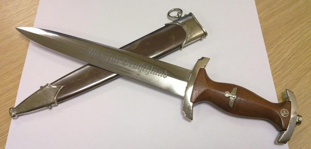

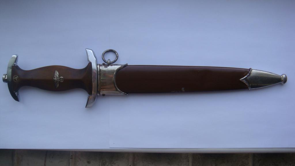

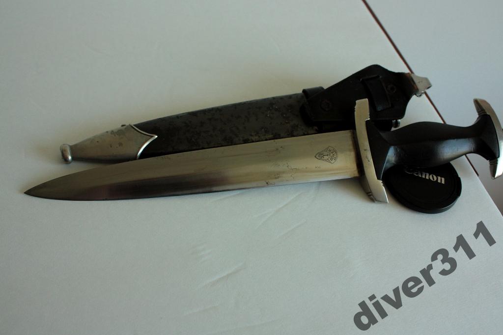

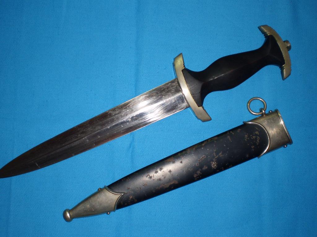

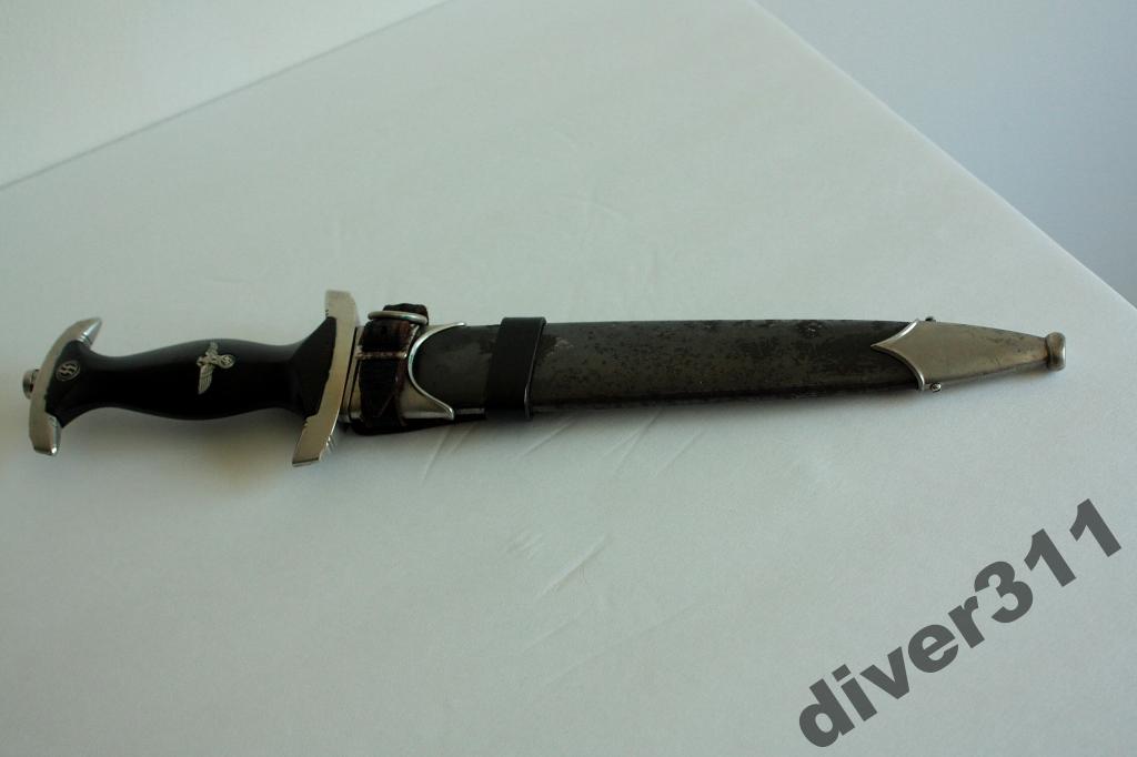

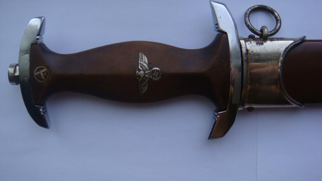

    Вот второй вариант CA на вашу экспертизу:
  4. tatra
    tatra Stabsfeldwebel
    73
    151
    755
    Днепр Украина

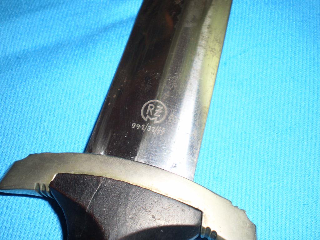

    Рукоять с гардами не дружит,это очевидно,а чем еще не угодил?

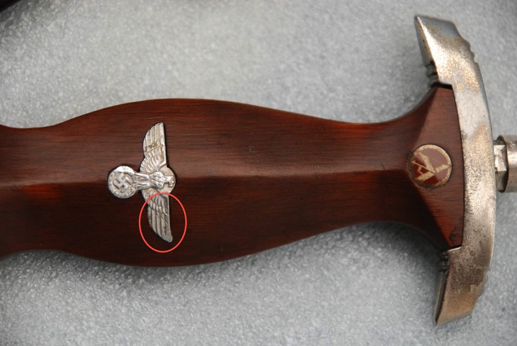

    Таблетка на месте,птицу не видать,как и три последних фото,ножны,похоже,в своем оксидировании,причем в норм. состоянии
    ГАУ посмотреть под рукой нет..
    сборнячок,но вроде фуфлом не пахнет,
    по ЭТИМ фото!(это я о первом,пока писал-второй выскочил..тоже сборнячок,только рукоять и гарды с раннего,а клинок с ножнами-от позднего)

  5. apstla
    apstla General-major
    681
    1.415
    5.842
    Бандеровщина
    Ну....
    Так сразу и фуфло:)
    Что первый,что второй-просто сборные.Ручки не ихние.Во втором птица странная.Надо бы фото по лучше.
    Кто то просто делал предпродаж.подготовку-не разбираясь,или подсознательно.
    2 пользователям это понравилось.

  7. apstla
    681
    1.415
    5.842
    Бандеровщина
    не нравится мне как орлик посажен.....
    Да и ручка страновата...

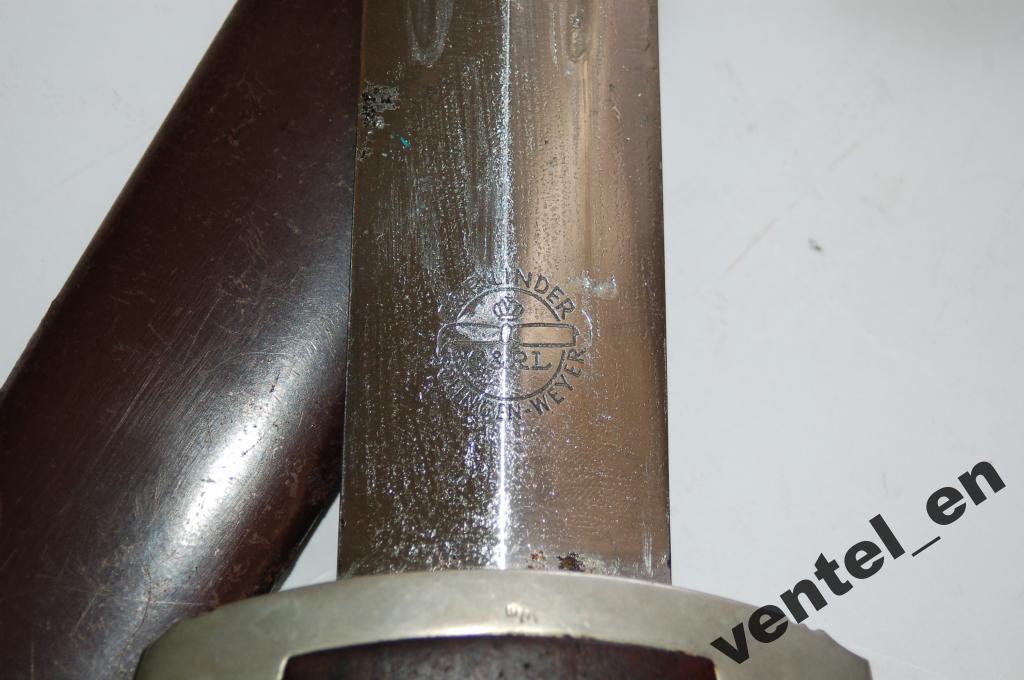

    Таблетку крупно покажите...
  8. romarios
    romarios General-major
    55
    17
    80
    7.559
    Первый предмет здесь уже проходил как-то,во втором курка фуфельная,да и сохран оставляет желать лучшего,по СС не подскажу,но не нравится тоже...

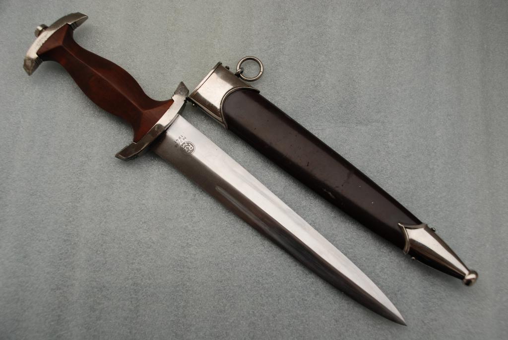

  9. SergF16
    SergF16 Gefreiter
    92
    Днепропетровск
    Хорошо! Спасибо!!!!:beer: А этот предмет странной наружности....
    1 человеку нравится это.
  10. apstla
    681
    1.415
    5.842
    Бандеровщина
    Если надо, могу дать больше фото!
    :oops:
    з.ы. А по чему странной наружности????
  11. thebig
    thebig Moderator
    6.518
    Deutschland, Köln
    Камрад, я извиняюсь, на клинке 1941 год. Какие еще гау-группы надо проверять? Их уже на переходных кинжалах не должно было быть. Гарды тоже не от него.
    А что странного в наружности этого предмета? Когда его держишь в руках, ничего странного не видно.:(
    Володя, ты же знаешь, какое, по правилам форума, отношение к таким постам.
    3 пользователям это понравилось.
  12. tatra
    73
    151
    755
    Днепр Украина
    "Камрад, я извиняюсь, на клинке 1941 год. Какие еще гау-группы надо проверять? Их уже на переходных кинжалах не должно было быть. Гарды тоже не от него."
    1941-на втором,когда писал-фото второго еще не было,так что вопрос по гау относится к первому кинжалу..кстати,посмотрел,- подходит,значит,скорее всеро рукоять не его.
    с ув.

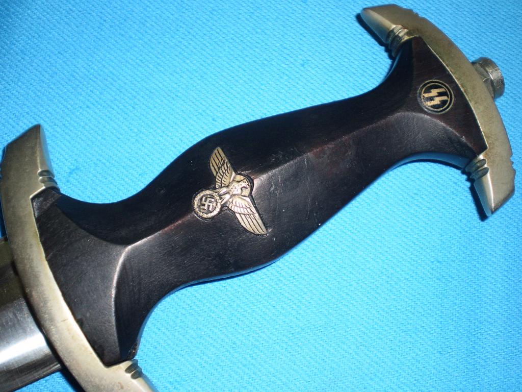

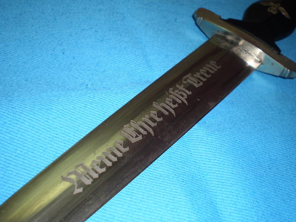

  14. SergF16
    SergF16 Gefreiter
    92

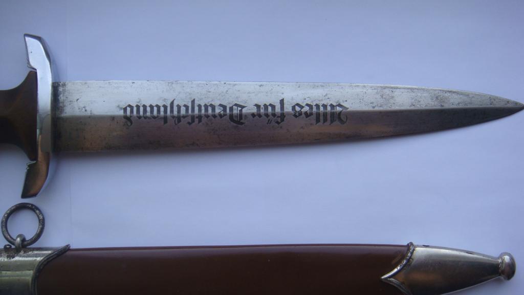

    Днепропетровск

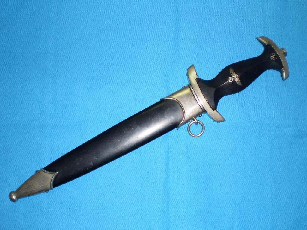

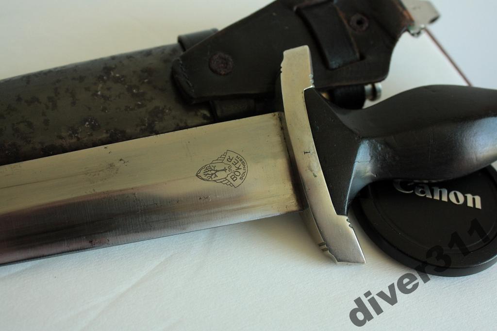

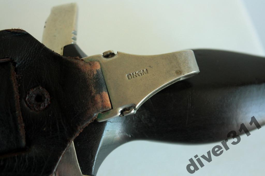

    Уважаемые Гуру, прочитав незначительное количество информации, мнения, теории и даже (реально надуманных фантазийно-мистических) легенд. Но это нормально - любая история обрастает небылицами. Очень заинтересовали меня эти предметы! И если не сочтете за флуд (на самом деле нужна помощь для принятия решения) то вот еще один предмет на ваш суд!
    P.S Не вызывает ли у вас вопросы рукоятка, и клинок? Ножны крашены?
    С Уважением,
    Сергей.
  15. romarios
    55
    17
    80
    7.559
    Нормальный поздний предмет,по этим фото краска на ножнах родная,жаль на ручке трещинка...
  16. Povar Okkultist
    Povar Okkultist Leutnant
    1.599
    Ukraine
    Все в норма. Краска - родная.
  17. SergF16
    SergF16 Gefreiter
    92
    Днепропетровск
    Спасибо всем ребятам не равнодушным к моему вопросу! Но мне кажется курица менялась на что может указать сточенное правое крыло (дабы не торчало), что скажете?
  18. SergF16
    SergF16 Gefreiter
    92
    Днепропетровск
    И конечно же последние версии страдали качеством не только материалов но и сборки. Но на мой дилетантский взгляд 1,5-2мм это занапто... Поправьте если не прав пожалуйста!
    С Уважением!
  19. apstla
    681
    1.415
    5.842
    Бандеровщина
    Все в порядке.Кура не вытягивалась.Зазор допустимый-это позднее производство.Бывают и поболее...
  20. tatra
    73
    151
    755
    Днепр Украина
    Не точено-оно просто расплющено-по контуру ведь очевидно,алюм.-достаточно мягкий материал,может просто приложился к твердому..

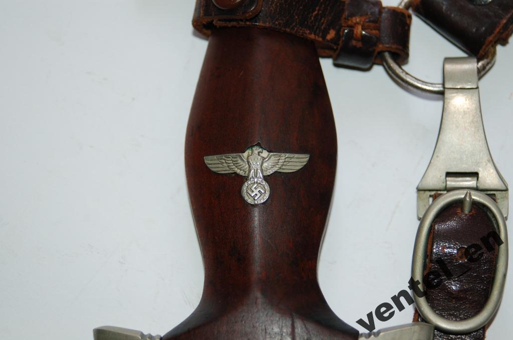

  21. SergF16
    SergF16 Gefreiter
    92
    Днепропетровск

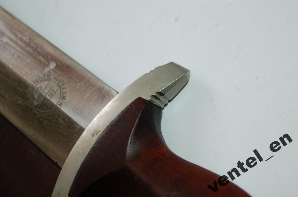

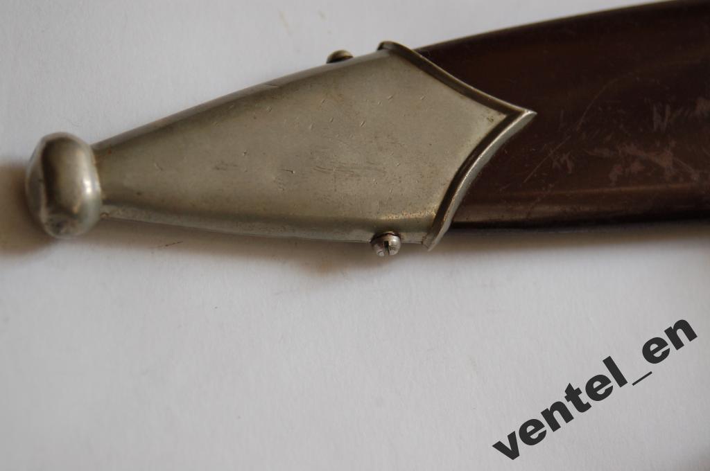

    Ребята спасибо вам за помощь!!! Но нашел предмет моей мечты! И не очень дорого! Убедите что сборняк или подтвердите что предмет хорош! Пожалуйста помогите дилетанту! Заранее благодарен за помощь!
    С Уважением.
  22. apstla
    681
    1.415
    5.842
    Бандеровщина
    С поляками я бы был поосторожнее.....
    Просто совет.
  23. SergF16
    SergF16 Gefreiter
    92
    Днепропетровск
    Он вроде Канадец.... Или я ошибся?
    В Канаде у меня отец живет, а в Польше родственников и друзей совсем много и противных и хороших. Если утвердить предмет и стоимость по фото то завершить сделку при помощи Skype или еще чего вполне реально для меня, что по предмету можете сказать?
  24. apstla
    681
    1.415
    5.842
    Бандеровщина
    Такие предметы по таким фото обсуждать не берусь....
    :beer:

  26. romarios
    55
    17
    80
    7.559
    Слишком много зеленого вокруг курки,ручки...Такое чувство,что имитацию окислов делали...
    4 пользователям это понравилось.
