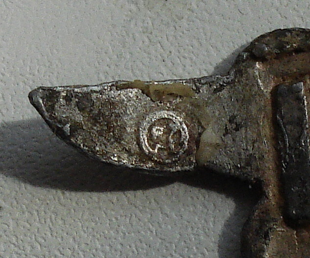

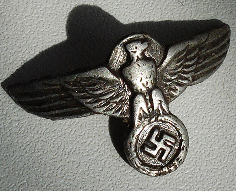

    Птица, понятно, что вынималась / вставлялась, судя по расковыренному месту под неё.
    Опять же.
    Это не фото для опр-я оригинальности самого орла.

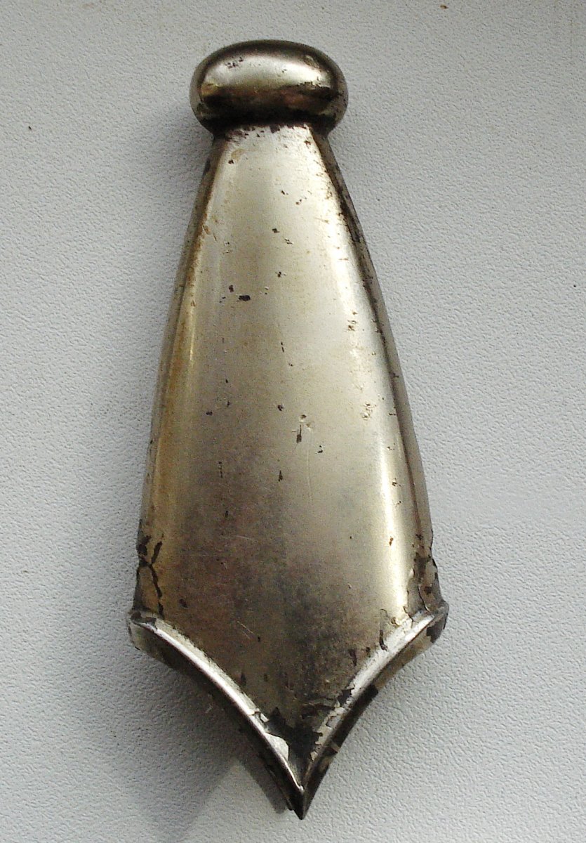

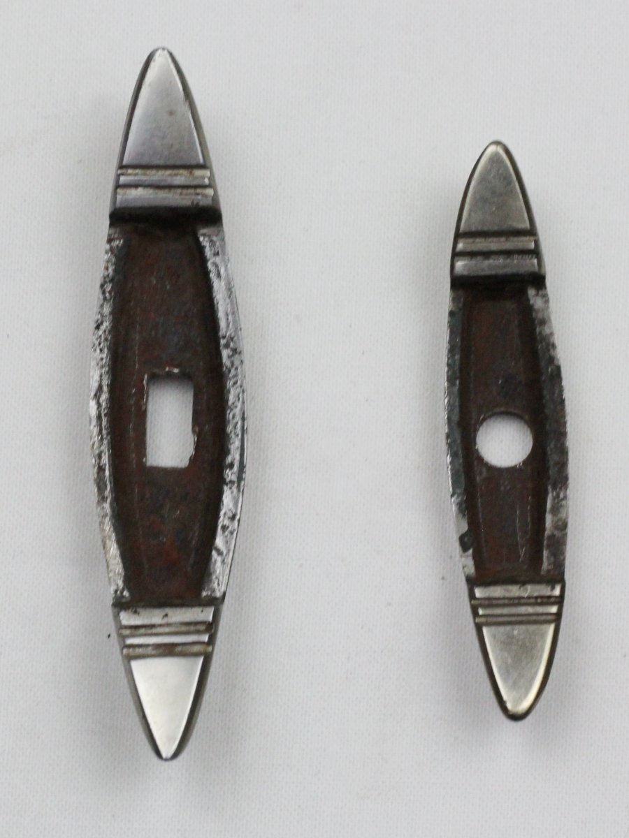

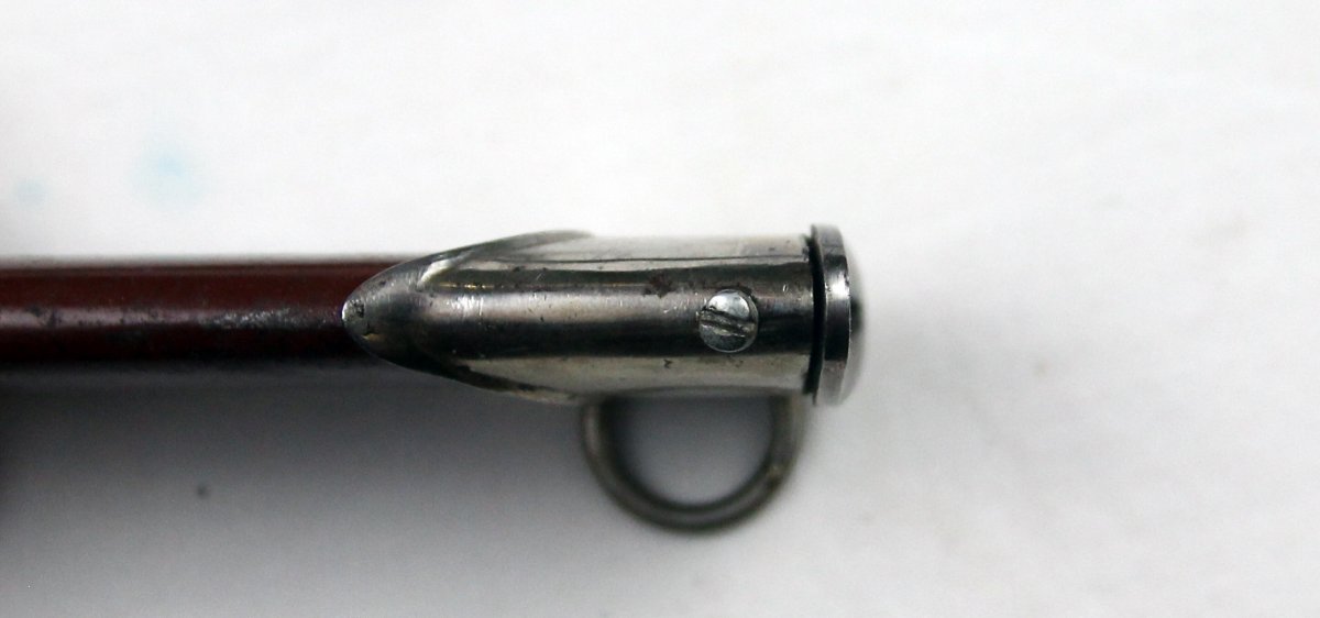

    Гарда и навершие - сталь без покрытия и без всякий клейм. Посему не вижу смысла их детально фотографировать - изначально ведь новодел. Или я не прав?
    Какие нужны фото по остальному? Подскажите - сделаю любые.

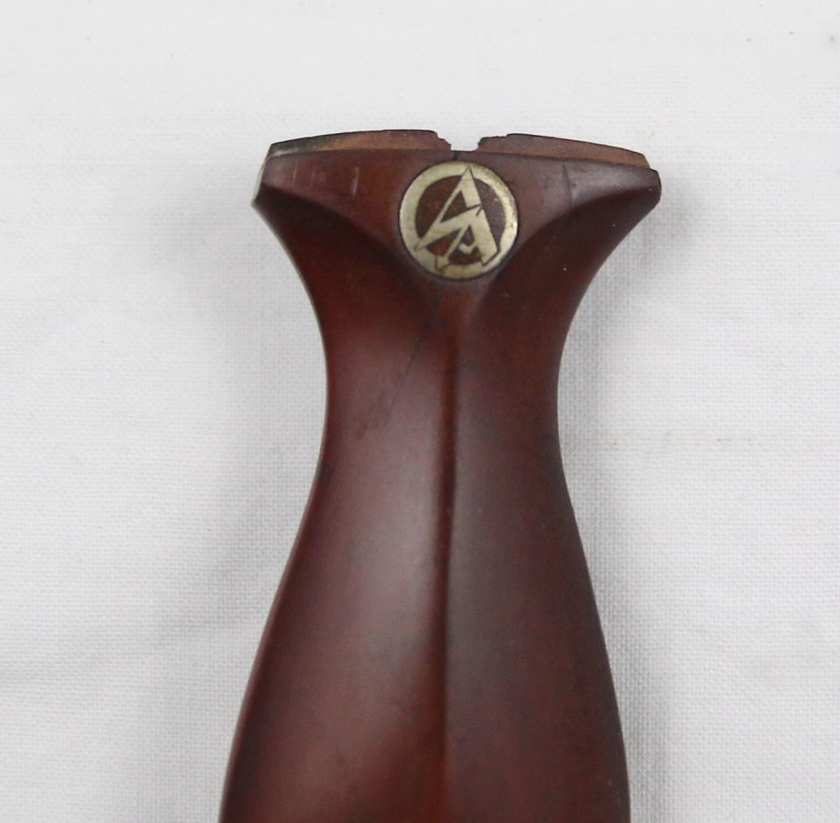

    Рукоять не выглядет настоящей, похоже в нее просто вставили оригинального орла и таблетку. Весьма вероятно, что кроме орла и таблетки оригинального нет ни чего,может еще ножны.Нужны хорошие фото всего.Фотки нужны: хвостовика,пятки клинка с клеймом,винты в профиль, устье ножен, вынимается ли обоймица, если винты раскрутить? Сами ножны реагируют ли на магнит?

    Навершием, надо понимать, Вы обзываете гайку (у немцев Endmutter)?
    Поделитесь, из какого металла, если не сталь, они (гарды и гайка) должны быть у поздних?
    Хотя на Ваших фото так и не видно клейма на кинжале, но ножны не ранние, это заметно...

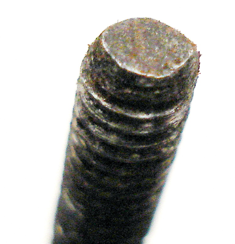

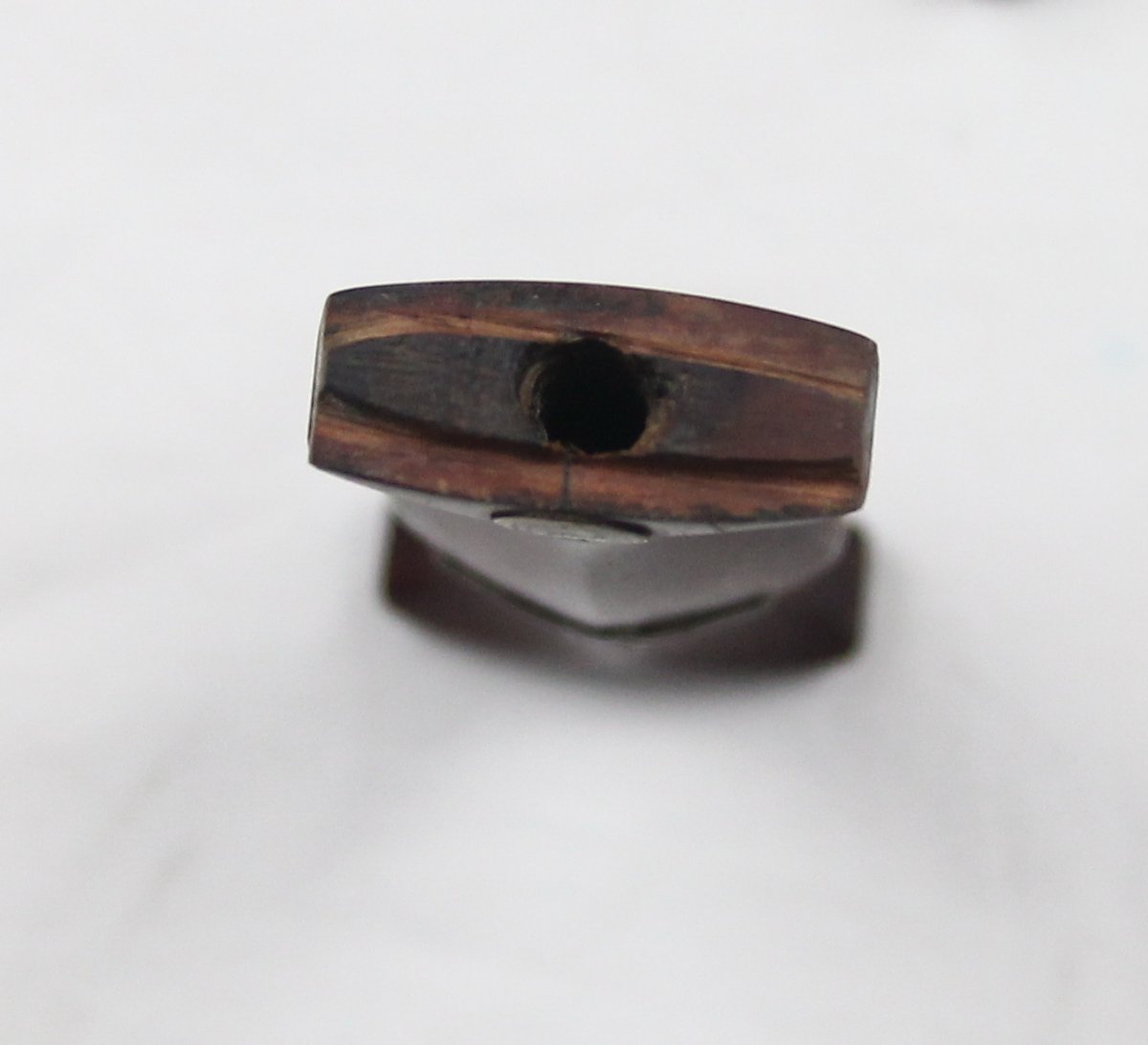

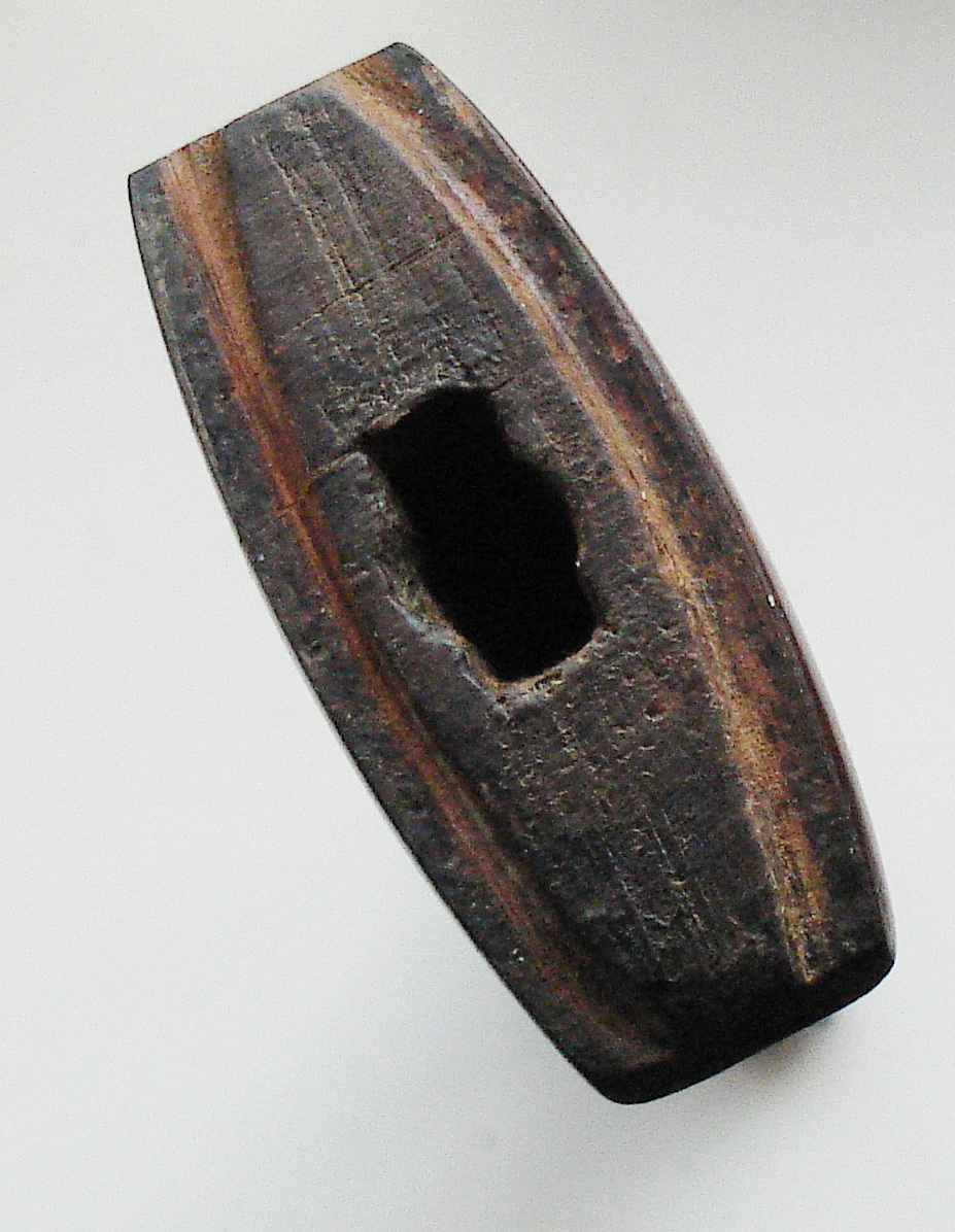

    Шестое фото торца рукояти, подгонка под гарду ни куда не годиться имхо.Ту ТС,зделайте пожалуйста фотку и второго торца рукояти.Рукоять очень похожа на подлинную ,но торец то что на шестом фото перечеркивает все.

    Навершием (или тыльником) я называю именно навершие - см. первое фото. Обзывать эту деталь гардой изивините, не правильно IMG_2968_.jpg DSC00884.JPG DSC00878.JPG DSC00879.JPG DSC00880.JPG DSC00881.JPG DSC00882.JPG DSC00883.JPG DSC00874.JPG DSC00876.JPG DSC00877.JPG .

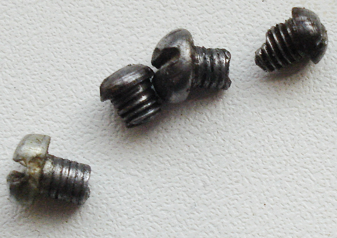

    На ваших фото оригинальные детали, включая рукоять ,с ними все ок имхо,смушают только винты.Сфоткайте гарды и хвостовик клинка.

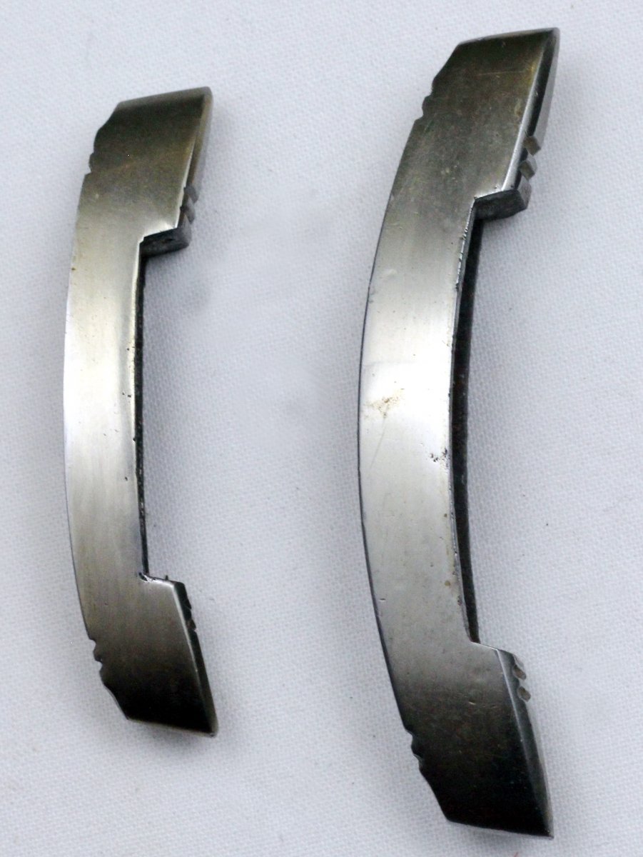

    ГАРДЫ
    Гарды бывают трех видов:
    1. Цельноникелевые
    2. Цинковые, покрытые никелем (никелированные)
    3. Алюминиевые
    4. Стальные, покрытые никелем (никелированные)
    Понимаете, гарды - это множественное число. Они бывают - большая и малая.
    Это название придумали немцы, создавшие кинжал и не нам его менять.
    Когда Вы читали ссылку про кинжалы СА, НСКК на параллельном форуме, то видели там термин "навершие"???
    Как говорят в анекдоте: "Отож!!!"
    Пункт 4!!!
    Цитирую Вас:
    "...По моим данным гарда/навершие - новодел..."
    "...Гарда и навершие - сталь без покрытия и без всякий клейм. Посему не вижу смысла их детально фотографировать - изначально ведь новодел..."
    Стальная гарда (или как по-Вашему) она же навершие, утратившая покрытие, не перестаёт быть оригинальной!
    Или Вы думаете, что "какой-то урод очень душевно обработал наждачкой..." клин, не прошёлся по гардам, убрав остатки никеля???

    Сфоткал

    Если вопрос ко мне,то я ни когда не держал стальных гард в руках, т.к. встречаются они очень даже не часто. На вид ваши гарды выглядят оригинальными, как и все другие части кинжала.Думаю у вас нормальный поздний,просто уставший от всевозможных вмешательств оригинал или комплект оригинальных запчастей,как правильнее сказать не знаю. По клинку ,сфоткайте пожалуйста торец хвостовика, там где сруб станка, именно этот сруб.

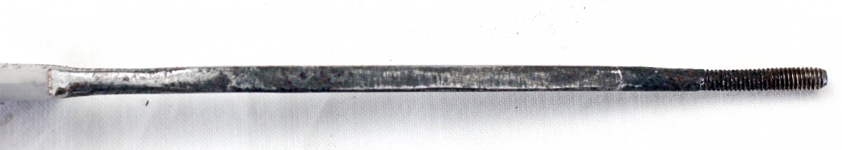

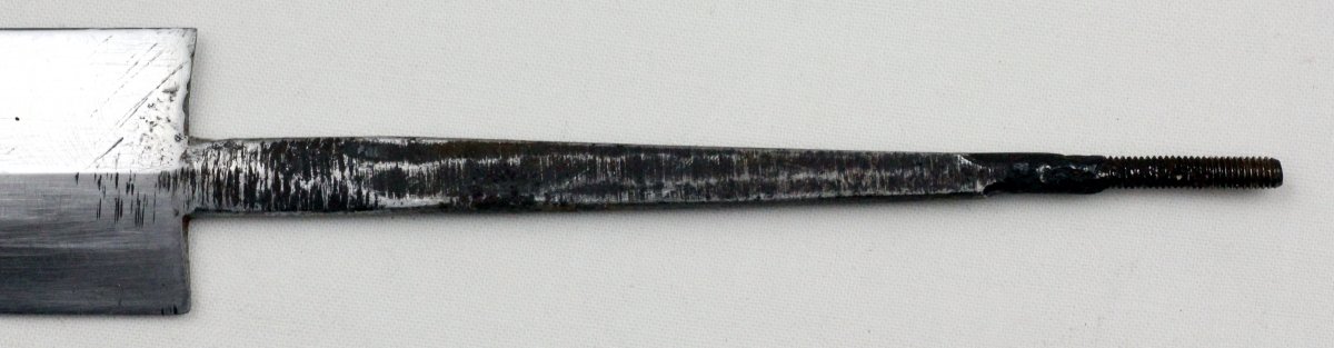

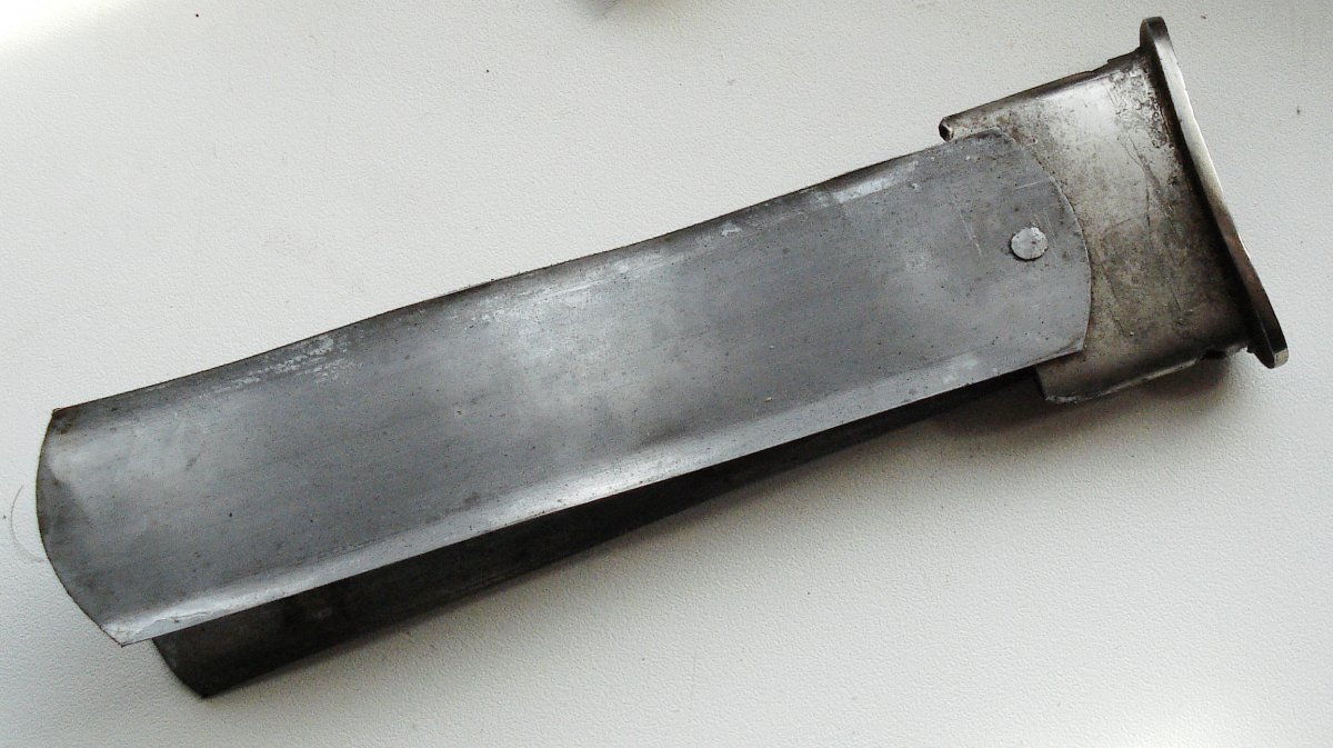

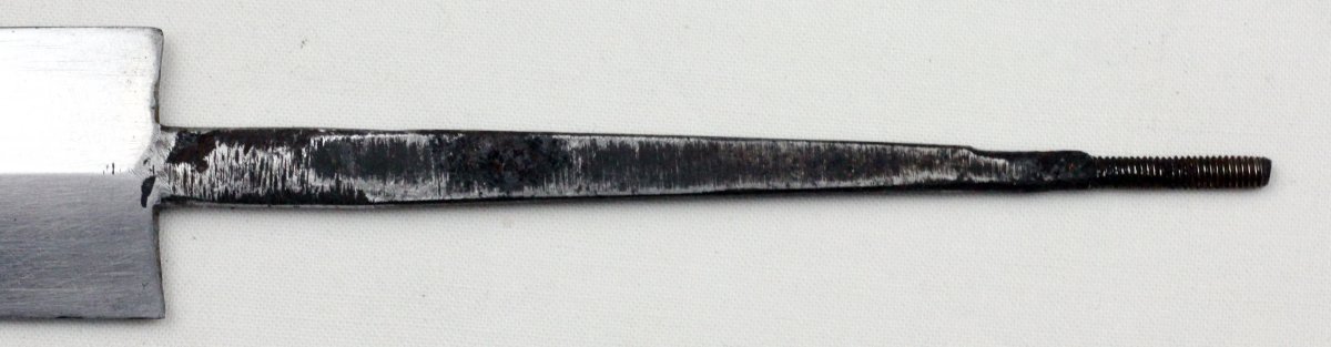

    Сруб вот он

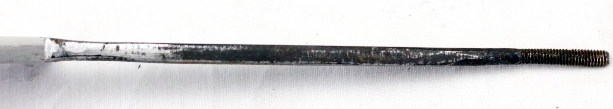

    Это не сруб, сруб это шев с боку на хвостовике, сбоку хвостовика фотку сделайте. Мое мнение что нож подлинный, просто устал от жизни, но я не эксперт.

    Следы штампа, понял.

    Клинок видится нормальным .

    Кто то обточил сруб,а так да нормальный.

    Возможно ТС начинающий реставратор? Вообщем для начала нож не плохо получился, цена его таблетка+прибор ножен и пружина ,это то что не вызывает сомнений или сомнения минимальны.Клинок,деревяха,винты и гарды- мусор в топку ИМХО.Про затяжной болт и орла не скажу, не взяв в руки.Чехол ножен бы проверил на магнит, если не магнитится чехол,о приборе ножен то же бы задумался... Как то так бы я подвел итог, если бы нож был мой.

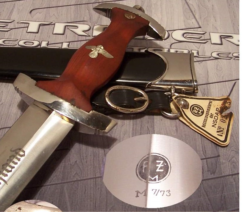

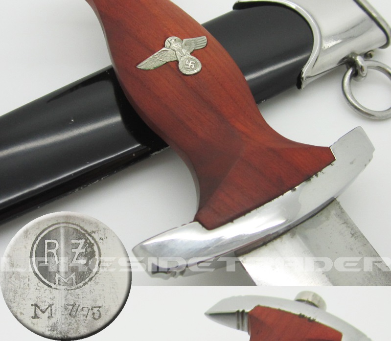

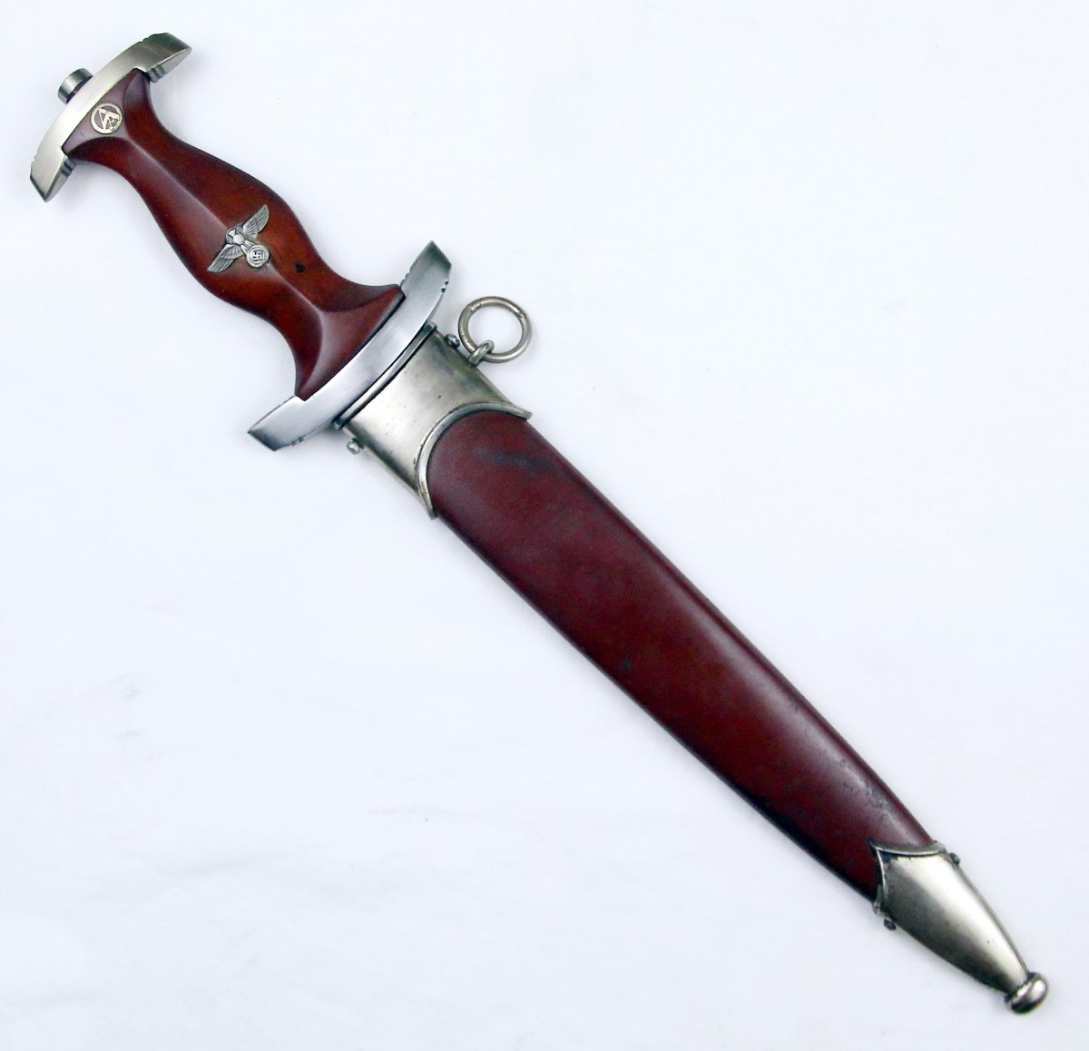

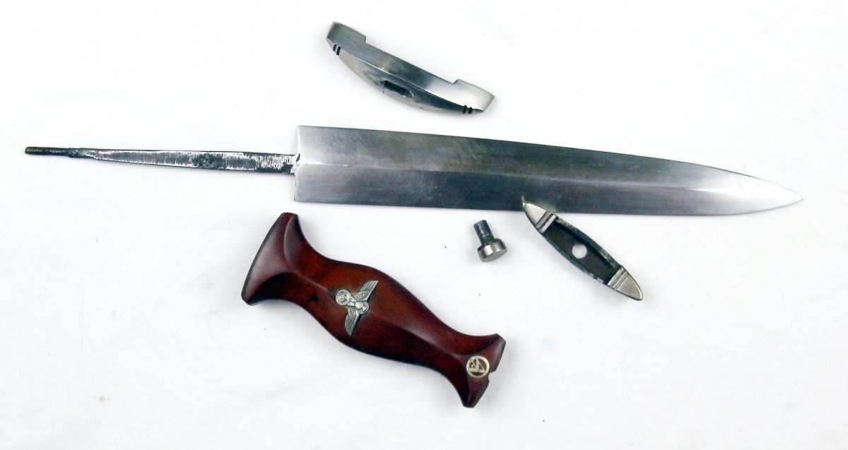

    Создаётся впечатление, что Вы пишите о том, в чём не разбираетесь, от слова вообще . Перечитайте собственные посты и Вы увидите, что Ваше мнение неоднократно меняется, как будто есть желание где нибудь да попасть в десяточку. А между тем даже про фуфлового орла сказать ничего не хотите, не взяв в руки. Винт кстати оригинальный.
    Не смотря на отсутствие клейма, указывающего производителя данный кинжал имеет очень много признаков производителя M7/73 F u. A. Helbig, Steinbach.
    Безусловно кинжал имеет утраты и некоторые повреждения, но в целом то, что Вы хотите бросить в мусор является оригинальными частями, ну может кроме винтов. Рукоять возможно в подборе, но так же является оригинальной. ььь.jpg ьььь.jpg
