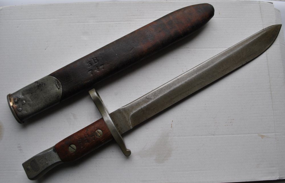

    1. Кинжал SA Gebr. Christians (Christianswerk), Solingen. ============= Кинжал - в отличном состоянии...

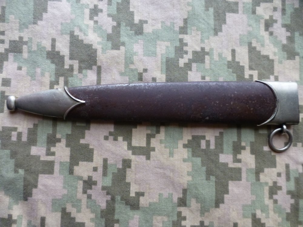

    Да, темка - бомба! Проблема в том, что на "Эвордсах" многие незарегены, а многие просто не хотят парится с английским:smile_5:

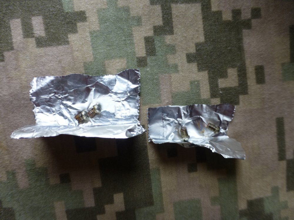

    Примерил пружины. Хруст исчез. Но выянув клин понял, что проблема внутрянки осталась: клинок явил на свет следы ВэДэхи, ранее попашие туда, обильно окрашенные активной бурой ржавчиной.
    А снимать фитиги ножен, извлекать грузик ох как не хочется:confused:

    Снимать фитинги не стоит,особенно нижний,грузик проблематично поймать потом(((Ржа внутри ножен,попытайтесь,насколько возможно,вымыть её оттель ВДэхой или Баллистолом!!!А рукоять не будете снимать???

    Согласен. Если буду(придется) снимать, то только верхний

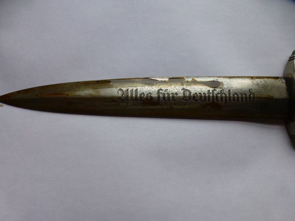

    На счет рукояти.Глянте на фотки из первых моих постов в этой теме. Кинжал если разбирался, то очень давно. Не хочется повредить этот налёт времени. Гламурного подонка из него делать я не собираюсь, да и "Баба дівкою вже не стане".:D А из клина много уже не вытянешь
    Камераден, что скажете на то, чтобы залить в колбу ножен преобразователь ржавчины?

    Ножны чистить надо. Чистить хорошо, но без химии, иначе могут появится нежелательные последствия, не сразу, но потом. Ну и возможно появление необычного запаха.
    Достаточно просто хорошо протереть внутри куском смоченной керосином или бензином тряпки , закреплённой на 3мм проволоке до прекращения загрязнения тряпки. Тряпки конечно следует периодически менять. Два, три раза будет достаточно.
    Конечно ножны следует для этого разобрать, страшного в этом ничего нет. Те, кто разбирал НАСТОЯЩИЕ ножны подтвердят, что грузик от времени так прикипает к месту, что при необходимости его вытащить возникают серьёзные трудности. Но если вам удалось всё таки его извлечь, то после очистки вернуть его на место поможет обычный старый голый клинок, можно и родным, если кинжал разобран. Одеваете грузик на кончик клинка до упора и вставляете его на место в ножны.

    Спасибо за дельный совет! Но думаю, гиблое это дело: снять прикипевшие фитинги, при этом их не повредив. Правда открутил болтики стакана и оч. осторожно слегка приподняв края(буквально на толщину лезвия), залил щели ВДхой. Будем ждать.

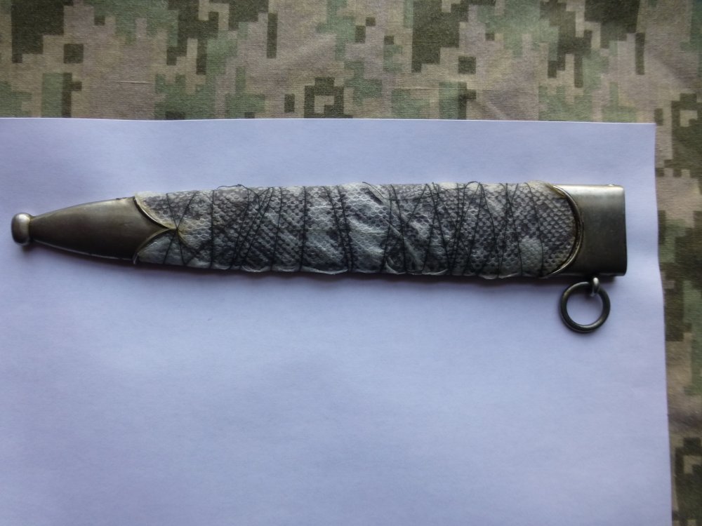

    Ножны пока оставил в покое. Жду еще мнений, но все таки параллельно буду изучать вопрос применения преобразователя ржавчины т.к. раньше его использовал и результатом остался доволен.Знаю что без хорошей нейтрализации из преобразователя, он становится генератором ржавчины - нужно рыть инфу.

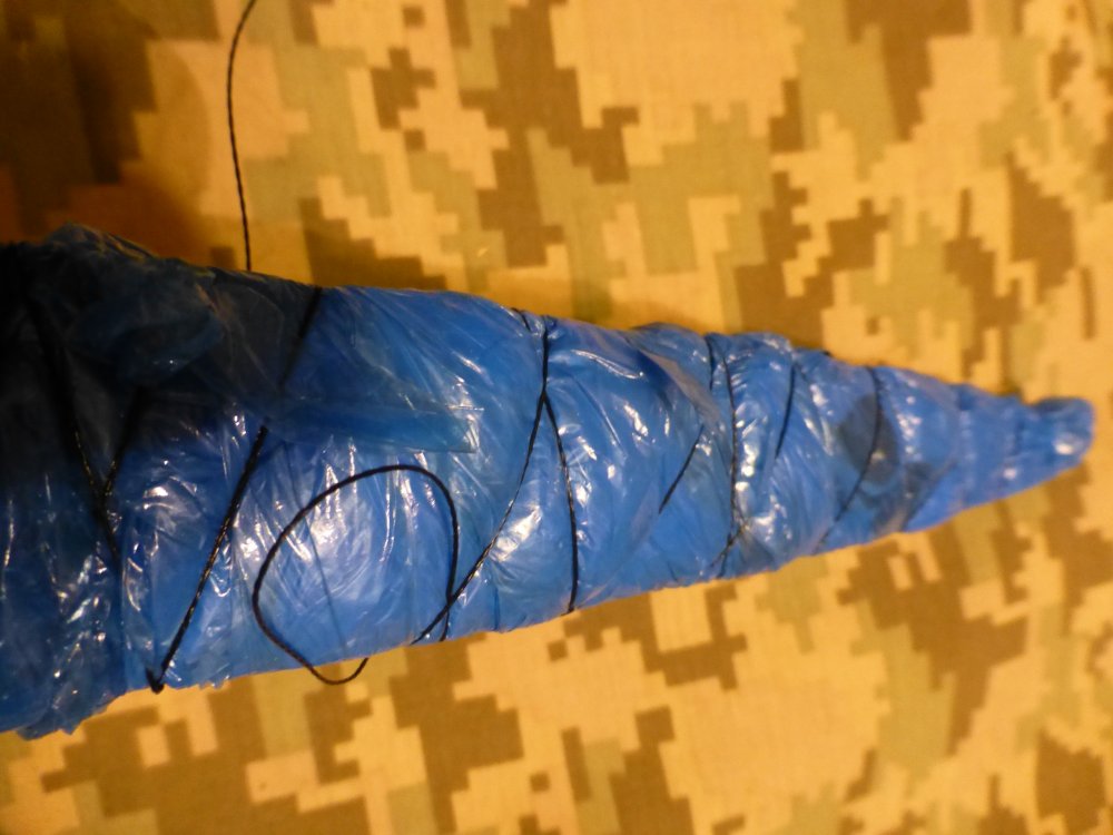

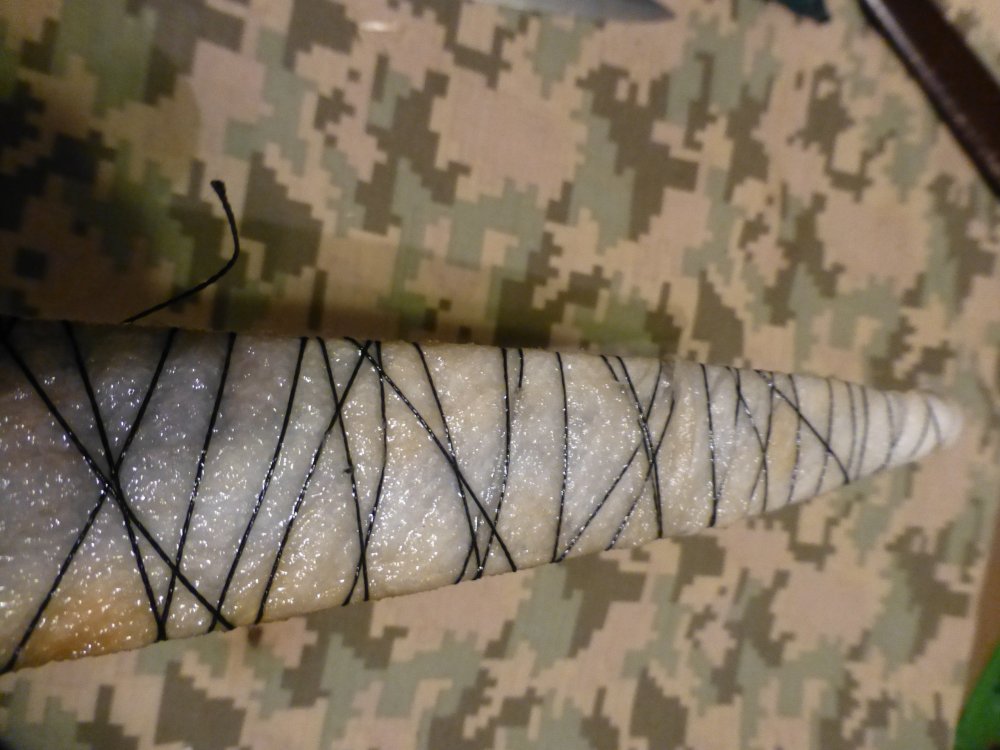

    Клин
    Раньше я писал, что рукоять решил оставить в покое, так что полностью "искупать" клин не удастся. Буду применять свой старый проверенный метод, который я использую при чистке клинка штыков и ножей с деревянными накладками рукояти.
    Обильно полил клин той же ВД-40
    Обмотал бумажным полотенцем
    Закрепил это дело рыболовной нитью
    Опять ВД-ха до полного насыщения
    Замотал в пол-вый пакет и - в теплое место

    Что делать с клином? Мягко очищать. Утопить в ВДшке на месяцок. Потом - кусочком фетра или драпа - располировывать места "подъеда".

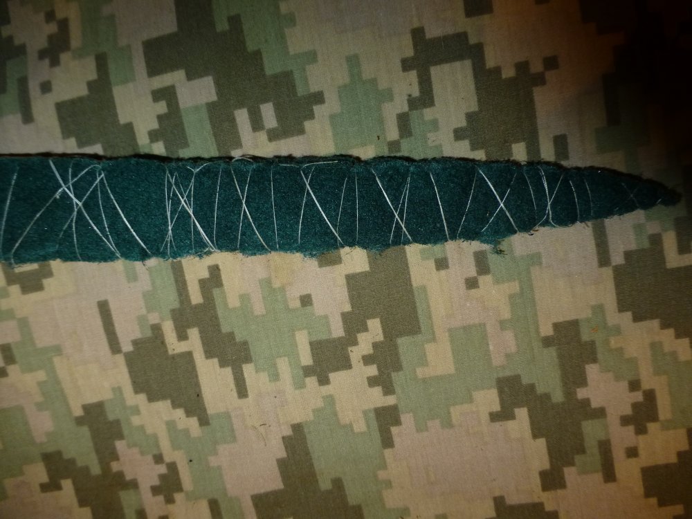

    Фитинги прикипели к колбе ножен основательно. Время от времени наполняю щели ВД-хой и осторожно постукиваю деревянным бруском.

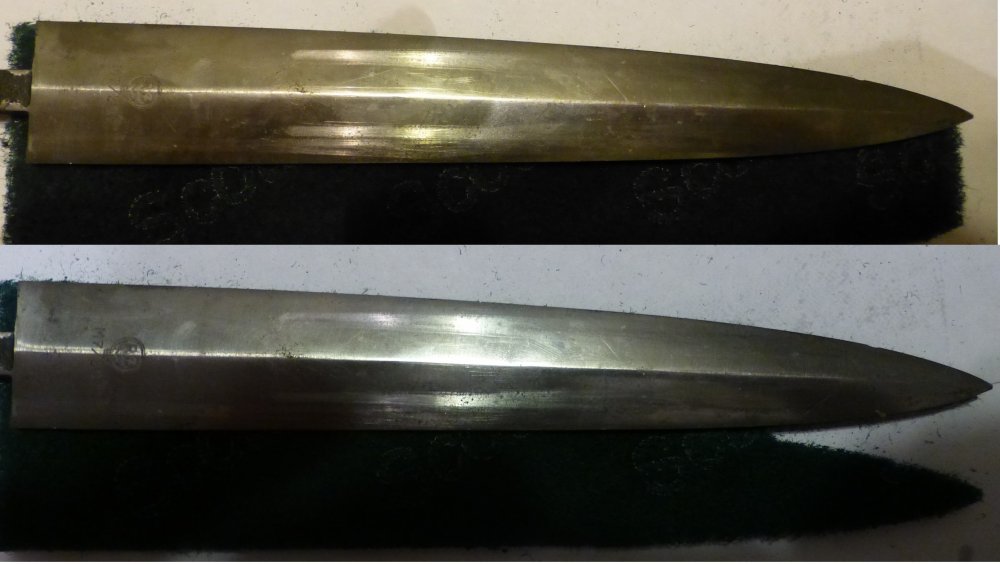

    А пока взял у соседа-автомаляра абразивный войлок, вырезал его по форме клина(решил сделать чуточку поуже), наклеил на тонкую деревянную планку и сделал вот такую вот "ковырялку"

    Для начала оставьте в покое фитинги, снимать их совершенно не нужно. Иначе может закончится завёрнутыми "губищами". Насколько помню задача была убрать грязь внутри. Скотчбрайт развезёт ещё больше грязи, но не уберёт её. Его назначение убрать ржавчину на трогая металл. Послушайте опытных форумчан, промойте внутри и высушите тканью, этого вполне достаточно.
    Иначе может быть жопа вместо хороших, пока, ножен.

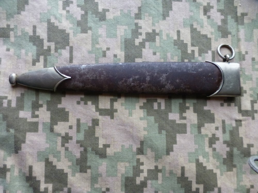

    Попробую устранить очаги активной ржавчины

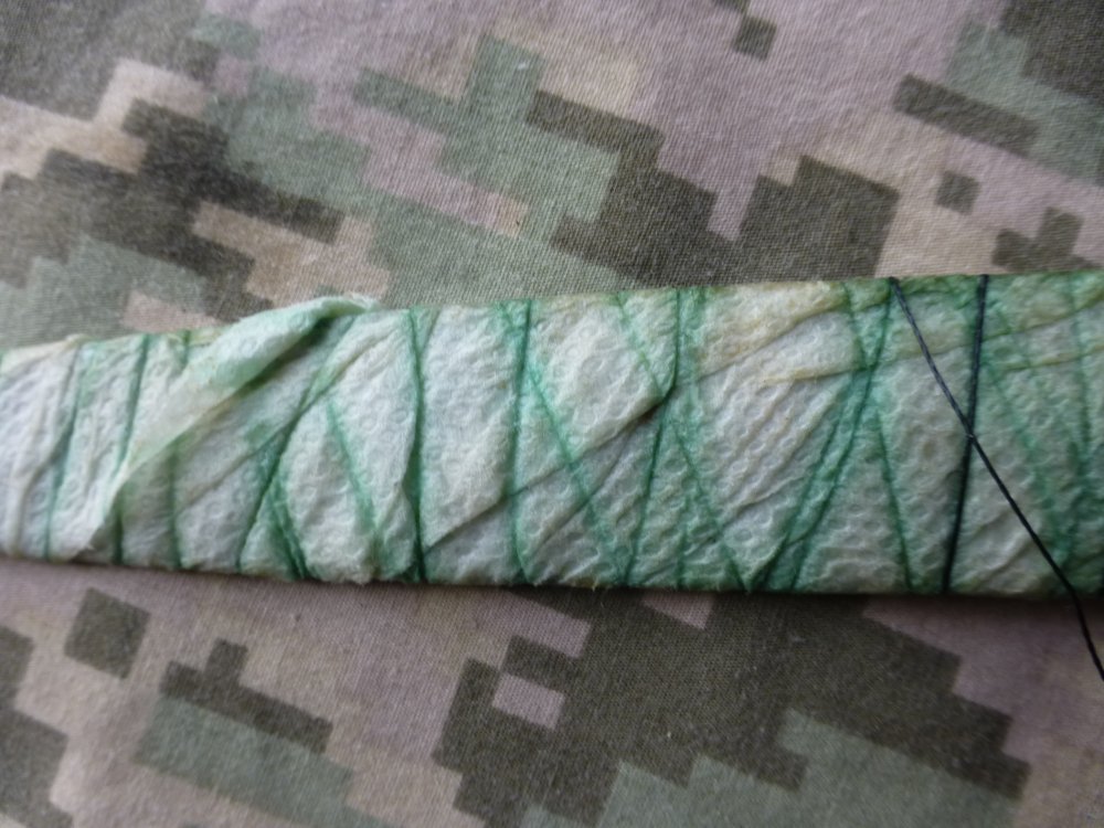

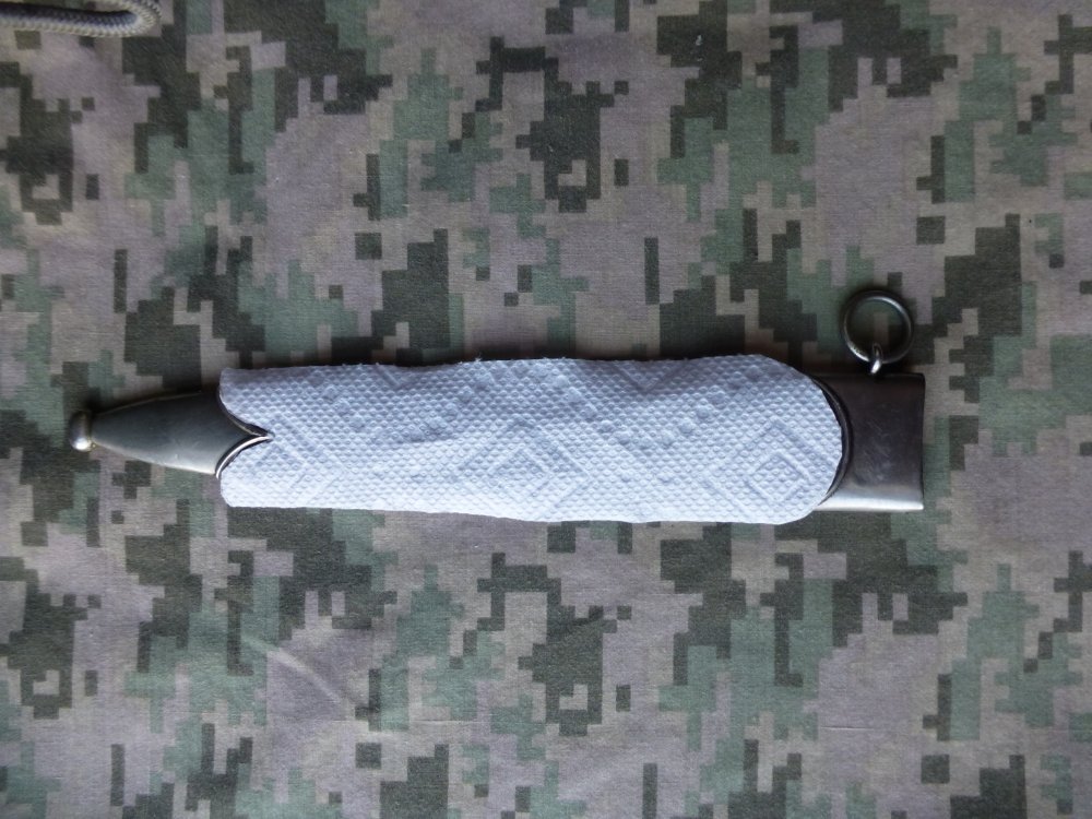

    По контурам фитингов, из бумажного полотенца сделал лекала, полил ножны той же ВД-хой(лучше прилипает бумага), приложил шаблоны к ножнам и обмотав ниткой, замочил конструкцию ВД-40, стараясь избегать попадания оной на метал фитингов. Теперь положу на пластик и выставив примерно горизонтальный уровень, буду время от времени переворачивать, увлажная по мере необходимости

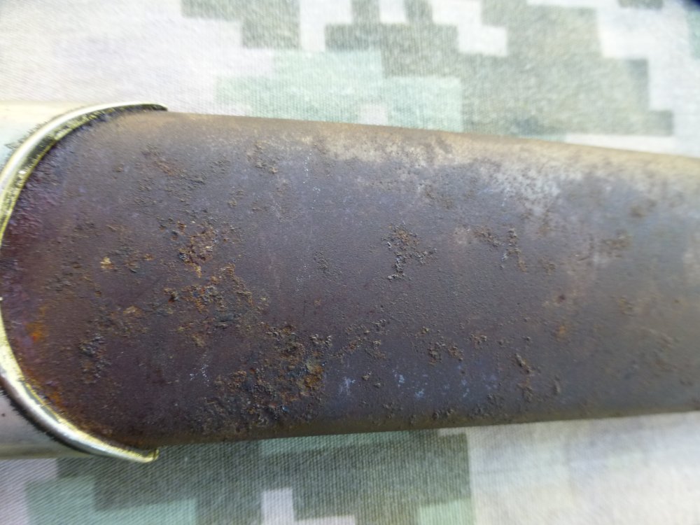

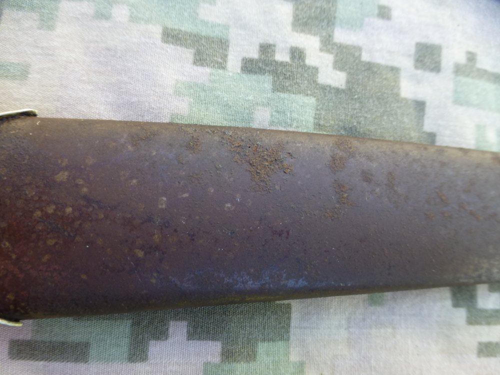

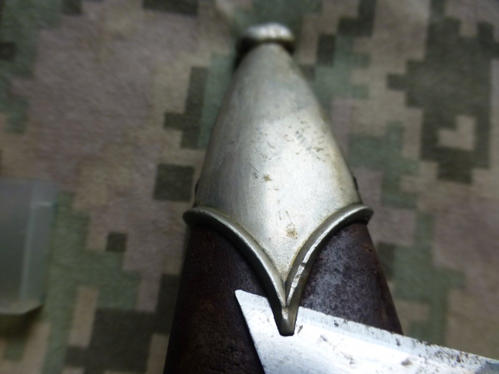

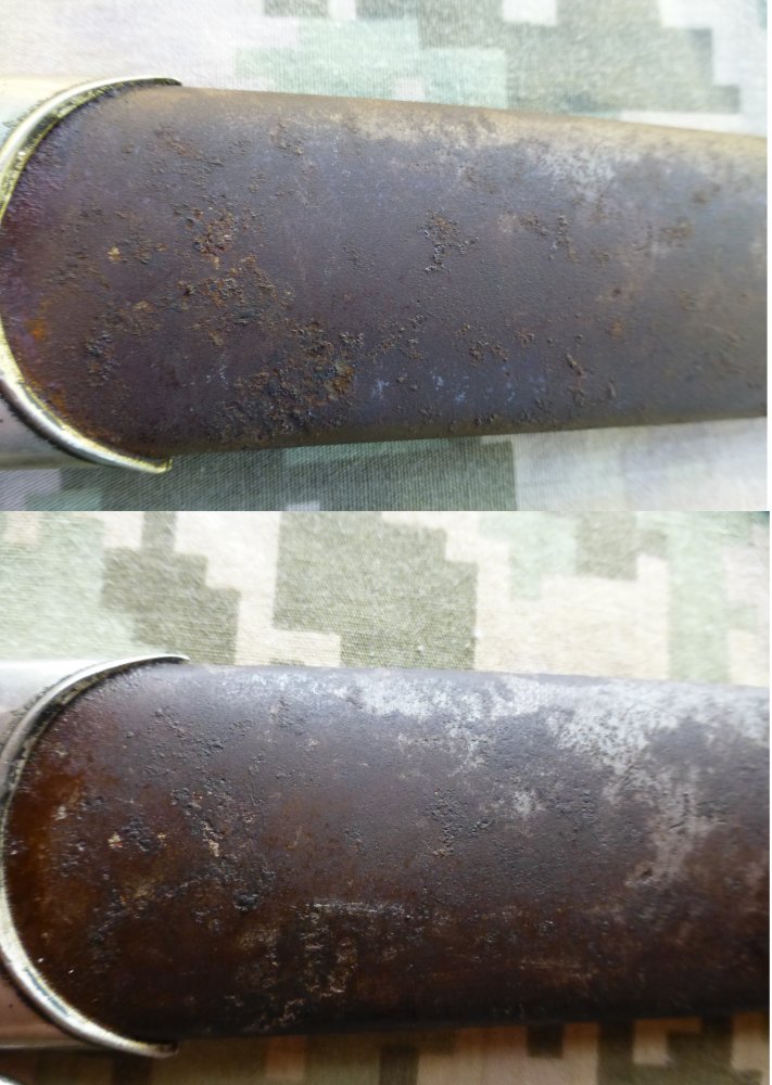

    И так, ножны после ВДшных компресов.
    Выступающий рельеф активной бурой ржавчины снимал лезвием строительного ножа, орудуя им как скребком. Эффективно. Но чуток накосячил: оставил несколько царапин. Надо будет устранять.
    Самое проблемное место. "До и После"

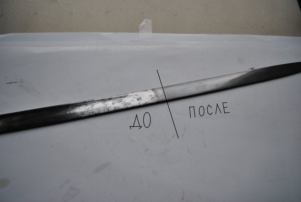

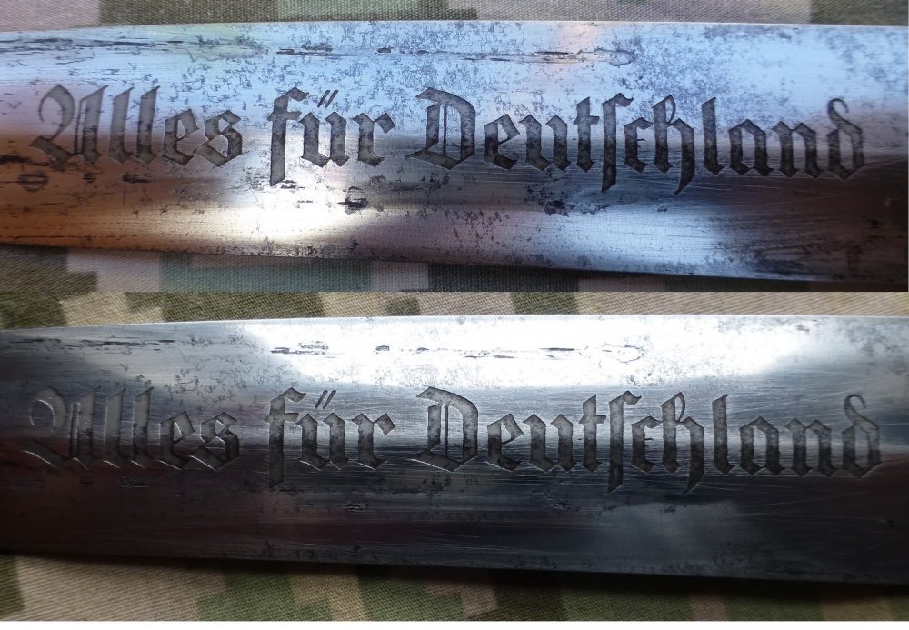

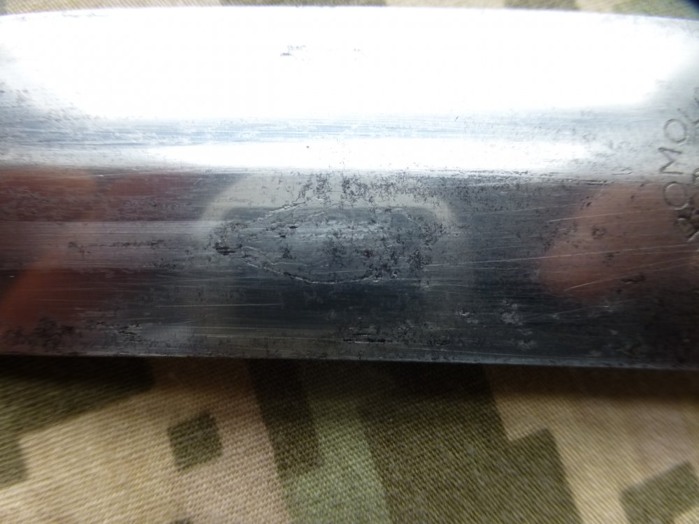

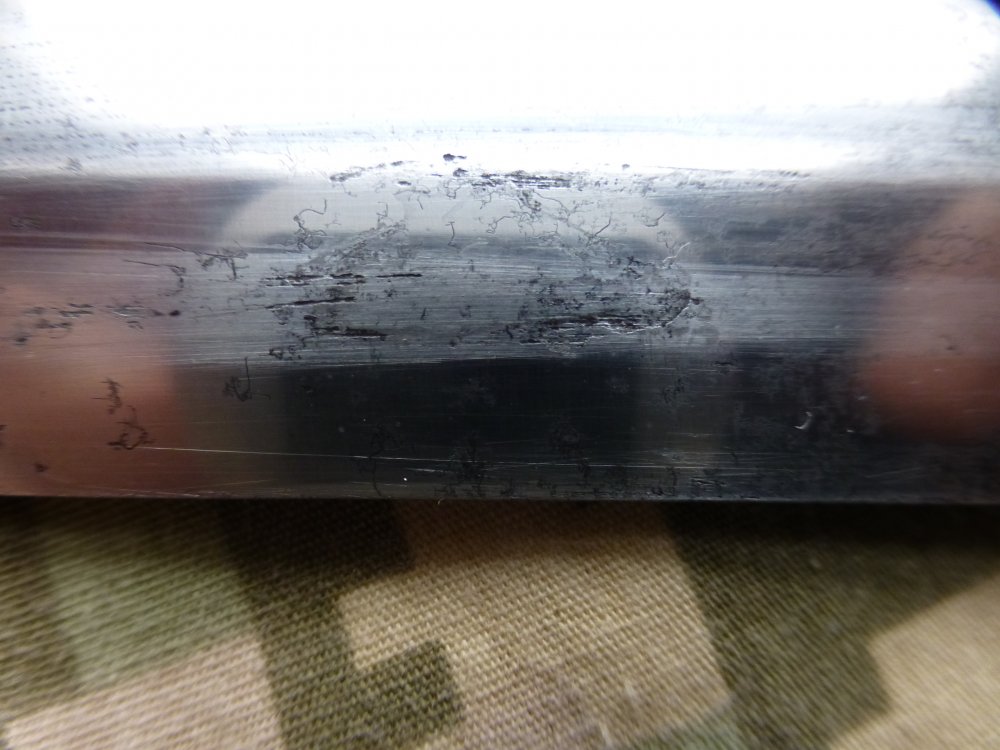

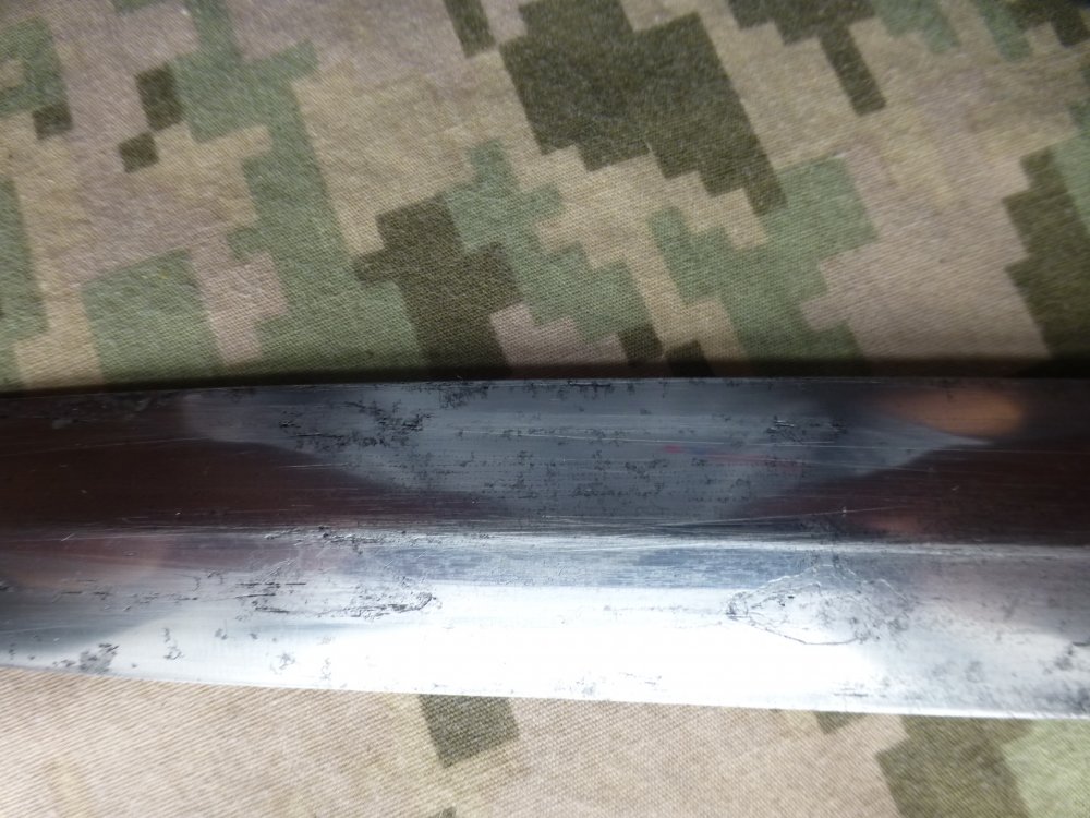

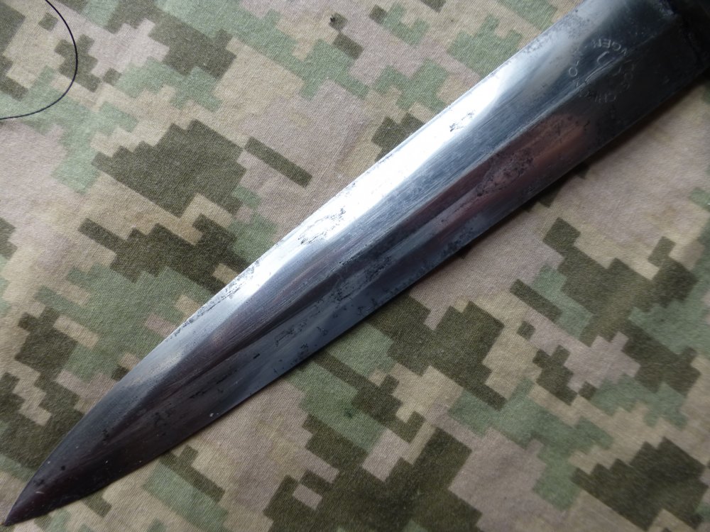

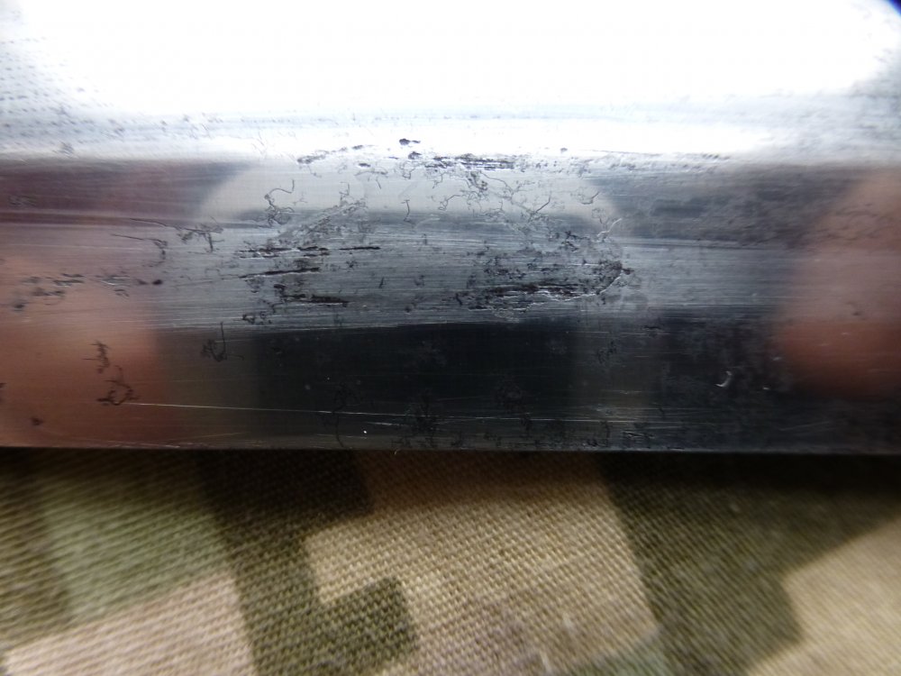

    По клинку.
    Ожидаемо, чуда или особых изменений не произошло. Немного сошла серость и почернения в следах и пролежнях от пружин. Жаль нету фоток "До..." в нужном ракурсе.
    Немного удивили бурые пятна на бумаге внутри этого "компресса".
    P1020375.JPG P1020376.JPG P1020380.JPG P1020383.JPG P1020384.JPG P1020386.JPG
    Ну и девиз в сравнении. Вверху - "До...", внизу - "...После"

    Кузька Stabsgefreiter
    100
    Не плохо!Больше уже ничего не сделаешь,а если и сделаешь,то испортишь)))Оставляйте так как есть,просто покройте Баллистолом!
    romarios, kopterus та Kollekzioner подобається це.

    Kollekzioner Major
    4.611
    где-то в центре Европы
    Вот это то, что надо!
    Значит начиналась / готовилась атака со стороны ржавчины, а Вы предотвратили!
    А на большее ВД-шка и не годится. Я вообще не вижу отличий, кроме разницы ракурсов... (как в рекламе похудения :D)
    Про "...Немного сошла серость и почернения в следах и пролежнях..."
    Вы убрали грязь, "пальцевый жир" (этот новый "задел" для окислов), начинающуюся, но мало ещё заметную "рыжину", вот и посветлело...
    Дальше Кузька уже сказал...
    Koloben та kopterus подобається це.

    kopterus Stabsfeldwebel
    968
    На счет рекламы - это 5!:D
    Не хочу сейчас сидеть и делать коллажики, ведь суть проста: ВД-шка убрала все поверхностное, а то что по-глубже - так и осталось.
    В общем режик стал выглядеть как дедулька после баньки и бритья: старенький, но чистенький:).

    Я бы залил внутрь преобразователь.
    Как не чисть всякими ВДшками, а внутри ржавчина останется и будет продолжать делать своё дело.
    Только преобразователь кислотный (прозрачный, а не коричневый). И заливать нужно после полного обезжиривания, удаления ВДшки и мойки ацетоном. Налить , дать пару минут покиснуть и проникнуть, вылить, оставить сохнуть, потом отмывать внутренности от остатков преобразователя - водой с тряпочкой, высушить на батарее, потом ВДшкой , бруноксом, балистолом.
    Другой вариант - залить внутрь автомобильный мовиль, дать постоять минут 20, потом вылить. Он законсервирует ржавчину. Но единственный недостатков, если клинок будет соприкасаться а ножнами, мовиль будет оставаться на клинке, т.е клинок придётся протирать от мовиля.
