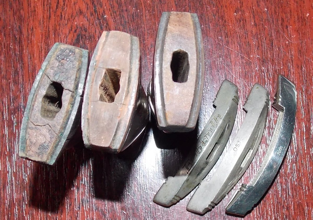

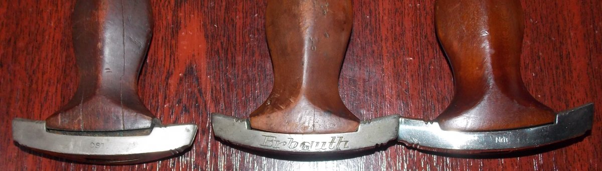

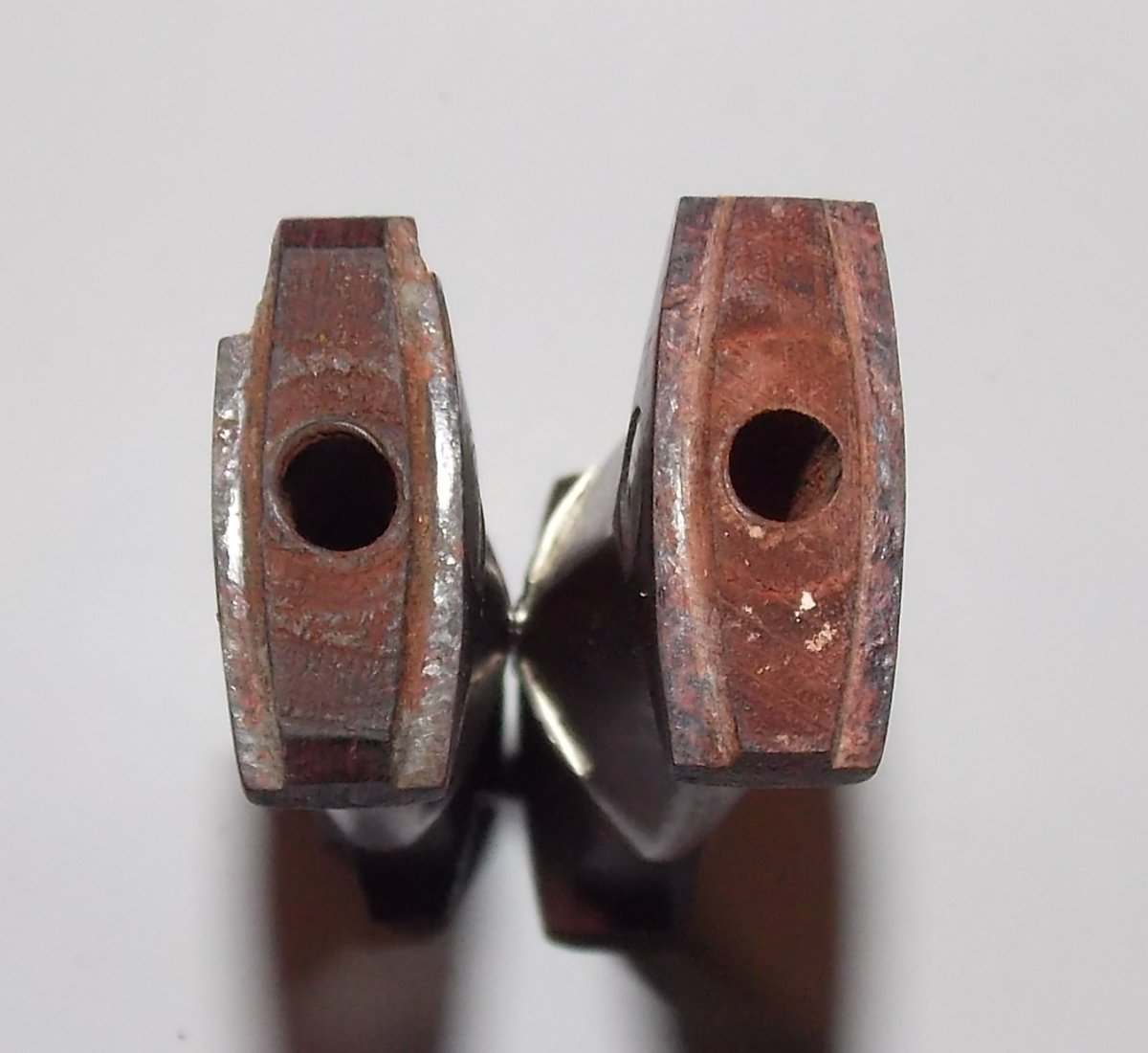

    А теперь внимательно сравним и сделаем вывод, ХОТЯ БЫ КАЖДЫЙ ДЛЯ СЕБЯ.

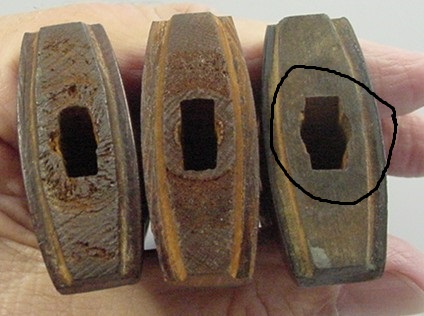

    1.266

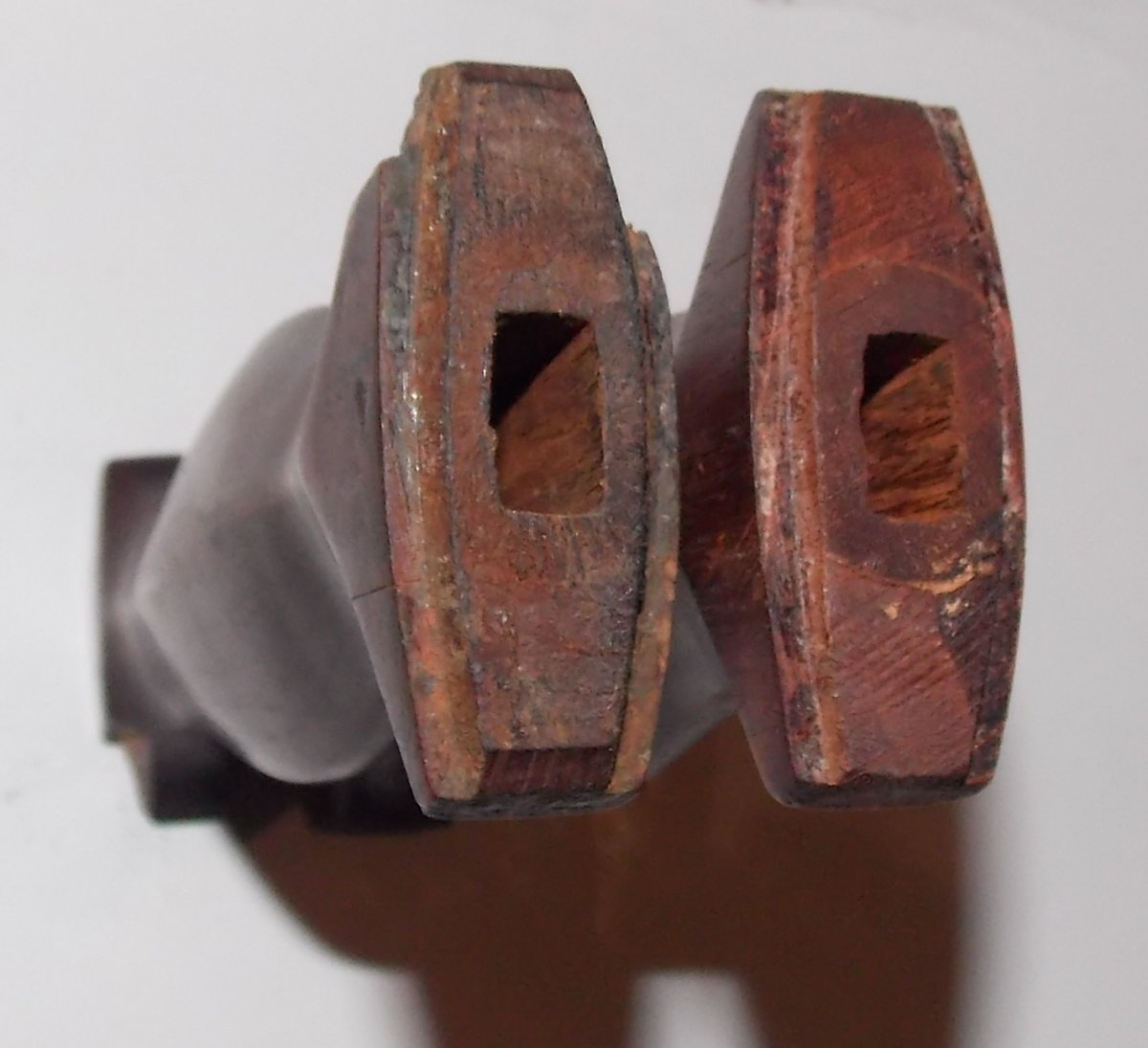

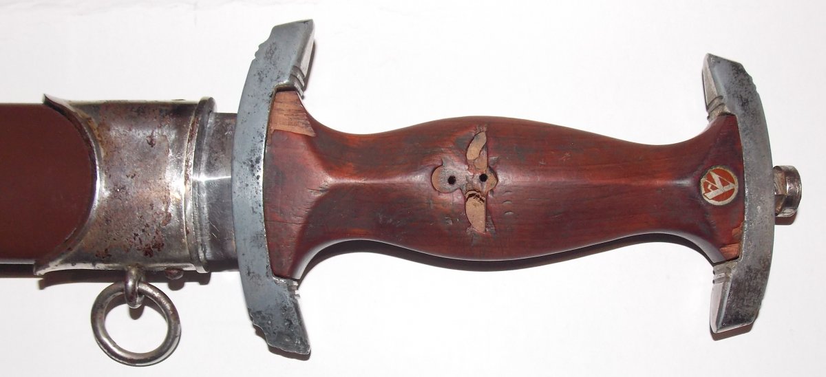

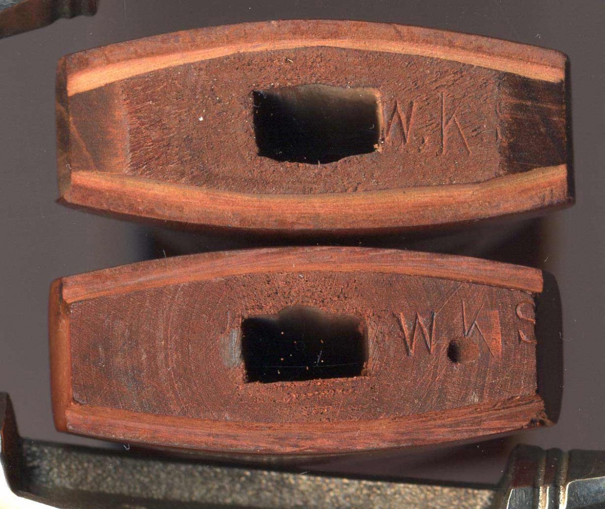

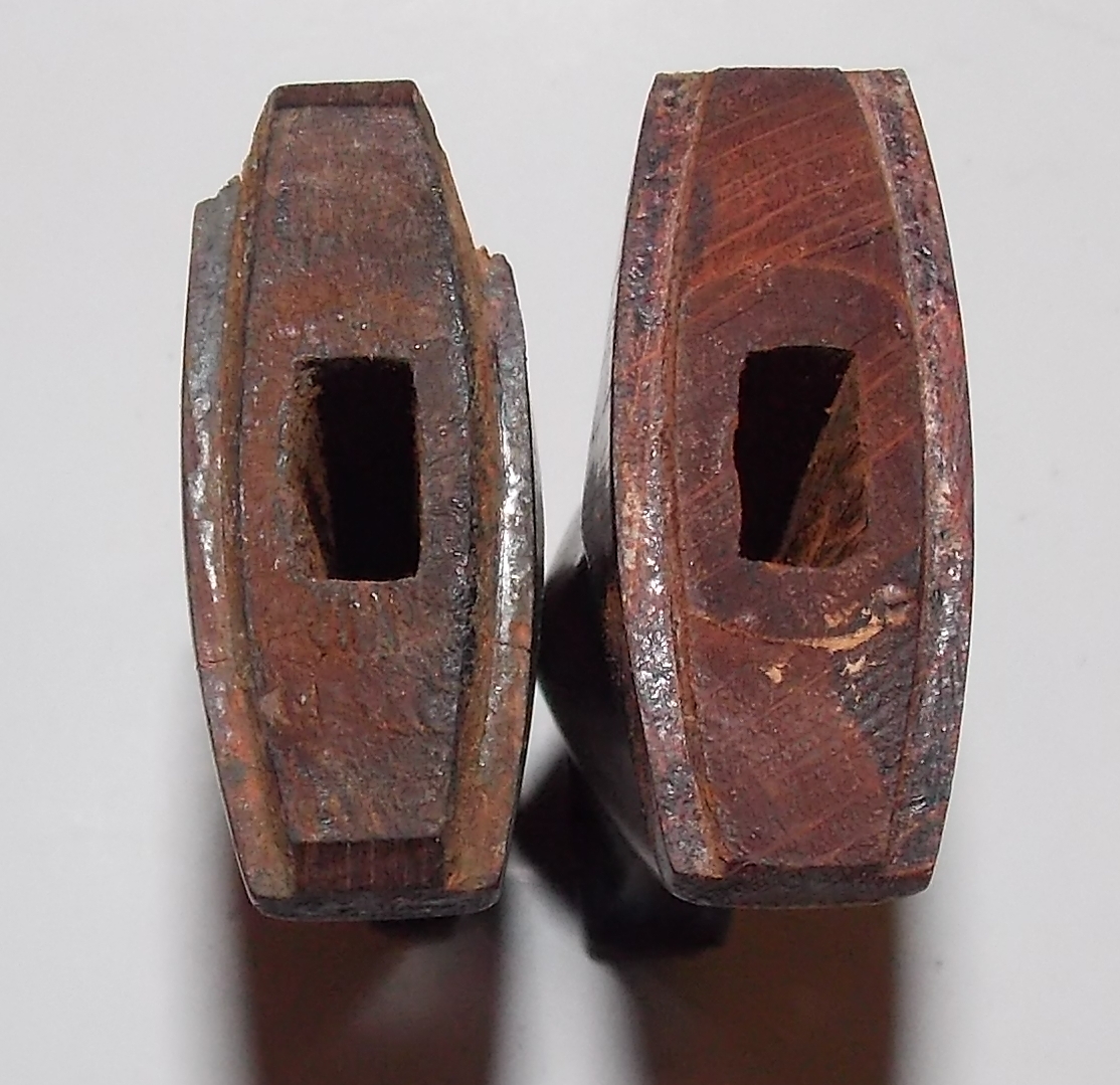

    Не понимаю цели, которая вами преследуется. На ваших снимках показана рукоять без птицы имеющая внешнее сходство по форме с обсуждаемой здесь, но, как я понимаю, вы совсем не видите разницы в деталях исполнения. Гнездо под инкрустацию на разной высоте, торцы имеют различное исполнение по углам спилов, полнота под гарды различная и т.д. Если вы считаете это эталоном, пожалуйста, но не забывайте то, когда стали делать копии, и это было не вчера. 2V2.jpg Копии всего, что имело спрос.

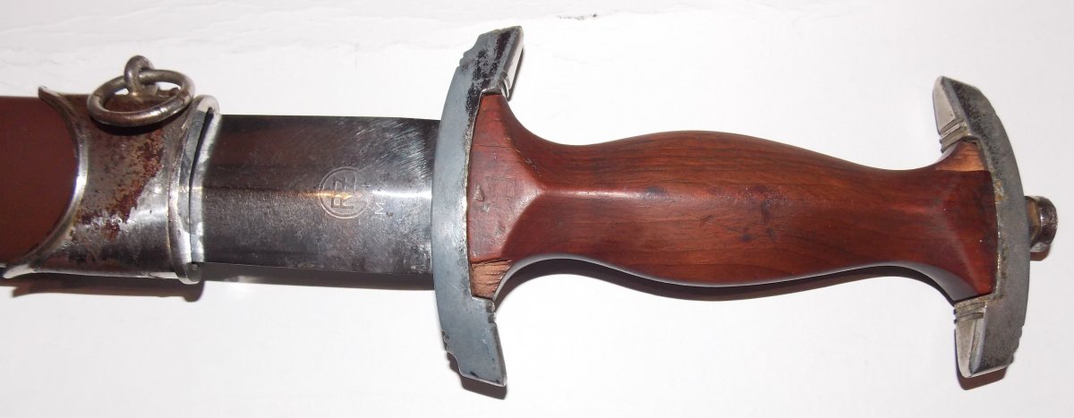

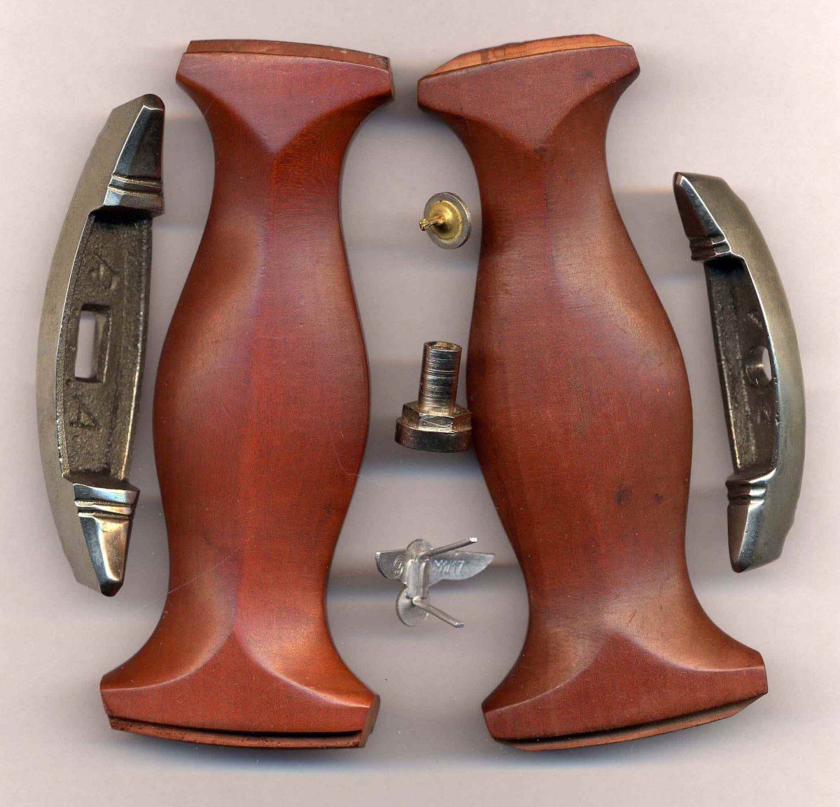

    Чтобы охладить пыл размещу снимок рукояти на кинжале NSKK. Рукоять той же формы, замечу, что скопировать готовую форму не сложно, сложно воспроизвести "водяные знаки", ....их просто надо знать. Так вот, предыдущие снимки поддельных рукоятей содержат изображение именно этого кинжала.
    Кинжал красив, почти в минте, ...почти. Но это полный новодел, клинок несёт маркировку М7/36.
    Фууу, устал, владейте на здоровье.
    Но рукоять я бы поменял.
    Гы.

    Вот хотя бы на такую, тоже новодел, но поинтересней...

    Водяные знаки ... :D Повеселили!!! Вам зачет! А если серьезно Я уже писал разговор ВООБЩЕ НЕ О ЧЕМ! Вы показываете отвратительную пародию на рукоять к кинжалу СА . Какое отношение это "порно" может иметь к моему кинжалу? Честно ... Вообще не интересно... я все уже показал и каждый сделает для себя выводы. А Вам совет научитесь признавать свои ошибки, а не исправляйте их непонятными способами.

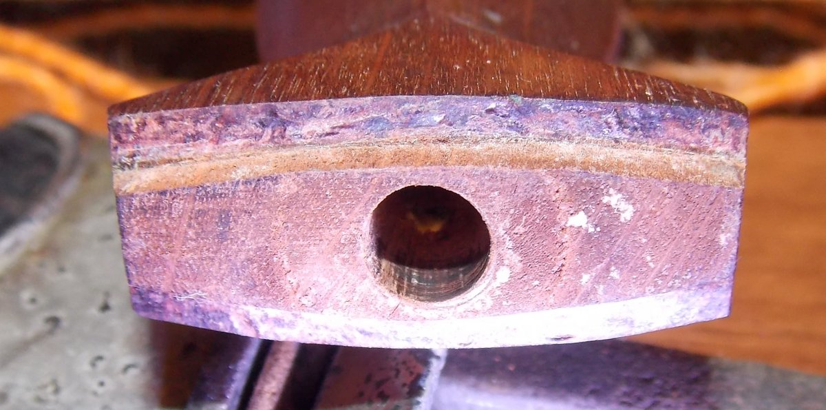

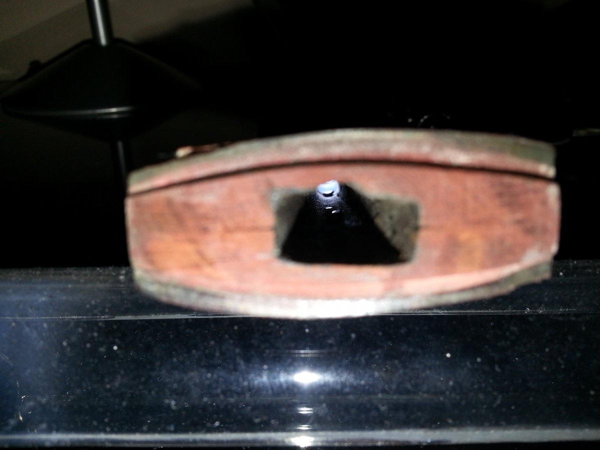

    Да тут и до ,,водяных знаков ,, дело и не доходит....
    По увеличенному фото в посте № 43 -все прекрастно видно...-посадочное место под курицу рубили топором-очень похабная работа.
    ТС-покажите ножны!

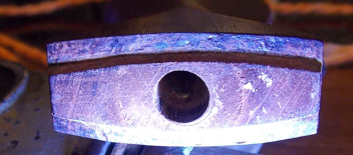

    Что именно Вам не понравилось в посадочном месте? Где вы разглядели именно похабный топор?

    А зачем ленейка дерево сечас делают носа комар не потточет,а вот с курами и таблетками проблема,а у Вас кура левая да еще и залетная или не аккуратно вставленная.

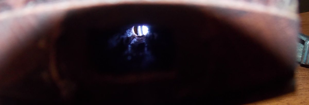

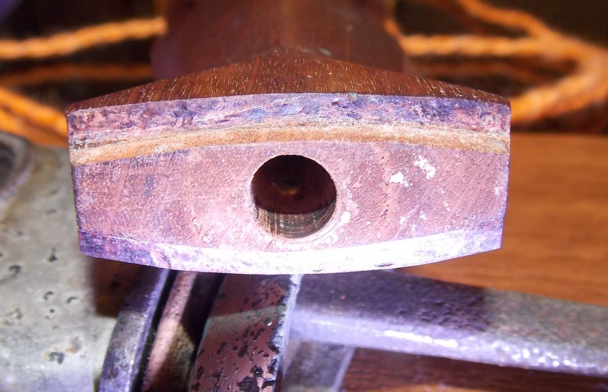

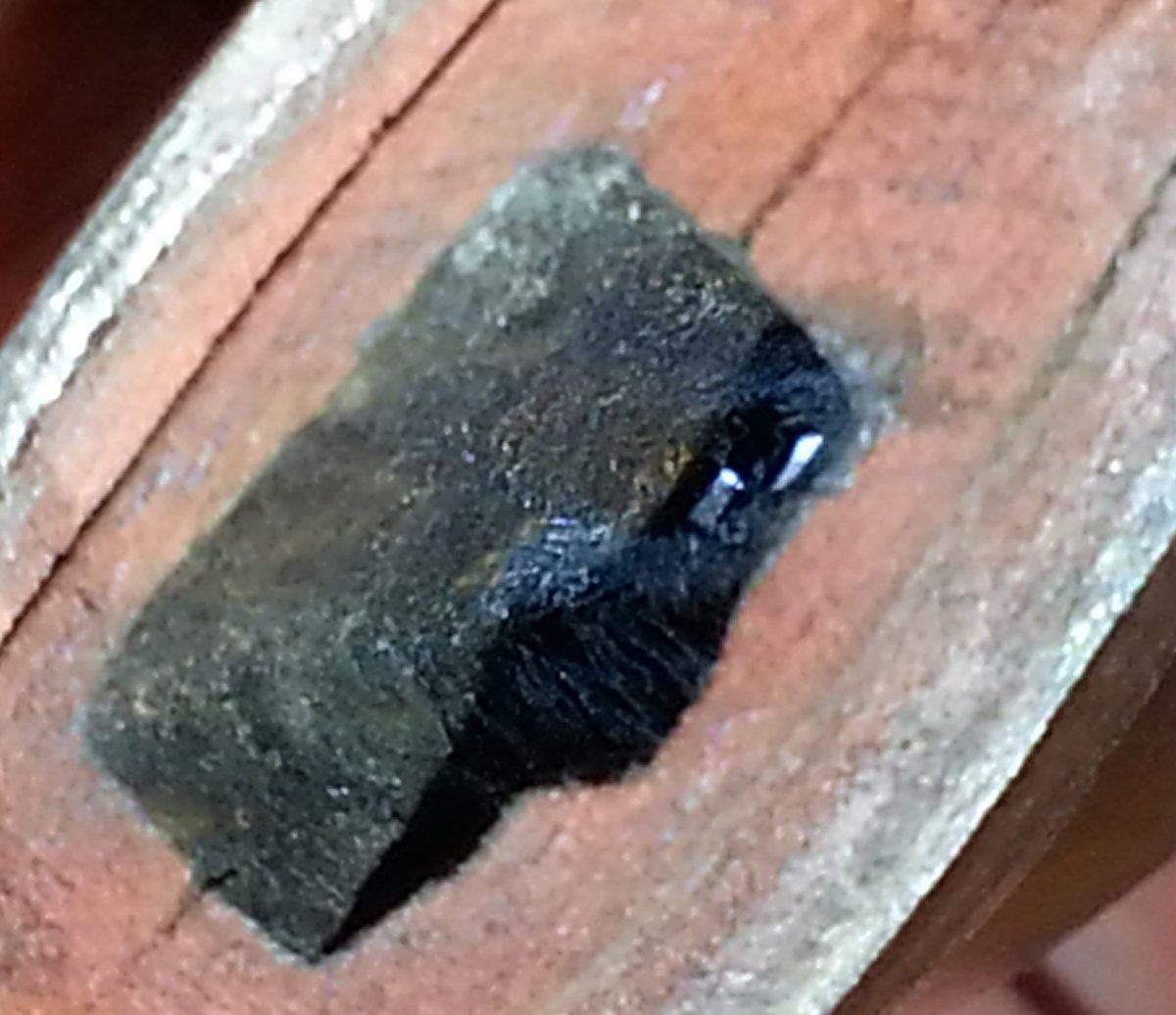

    Извините а возможно сделать фото , отверстия под хвостовик .Чтобы видеть ножку таблетки и усики курицы. Типа как стволы дульный проверяют.

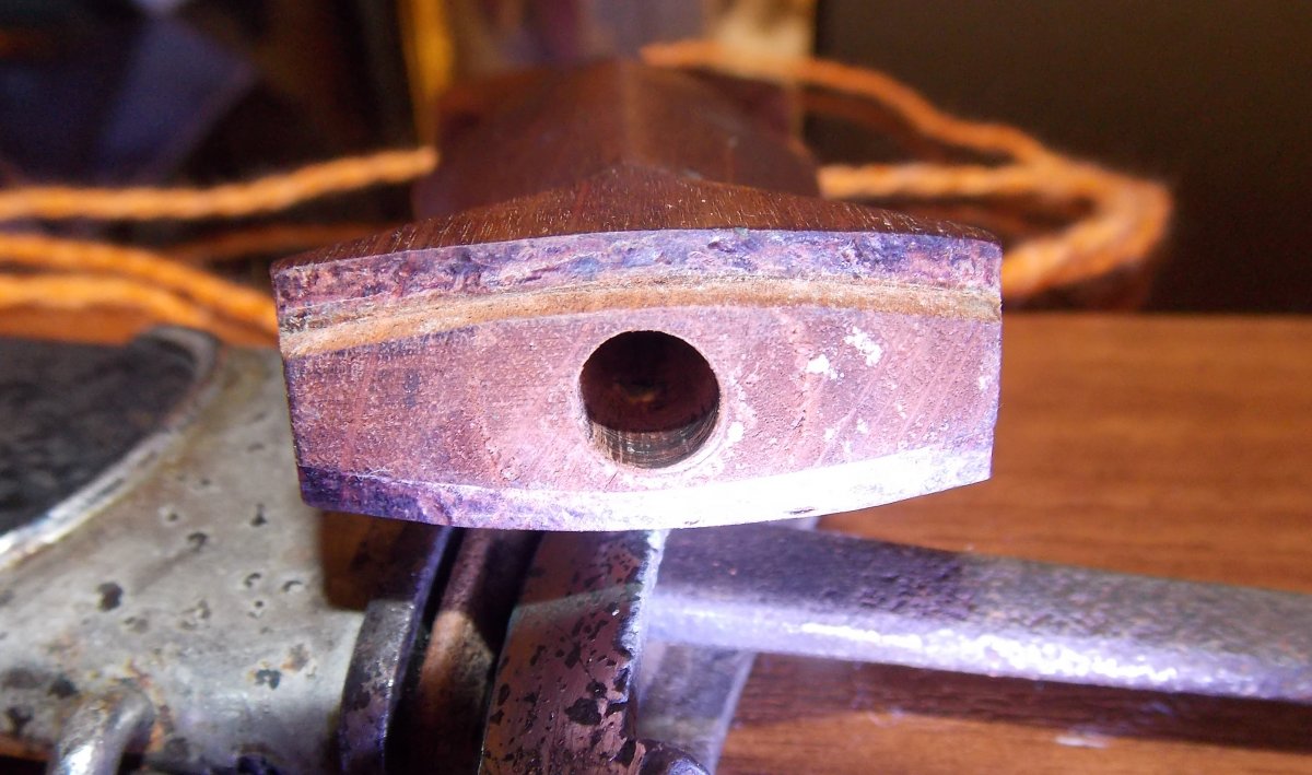

    Усы на месте, как и должны быть.

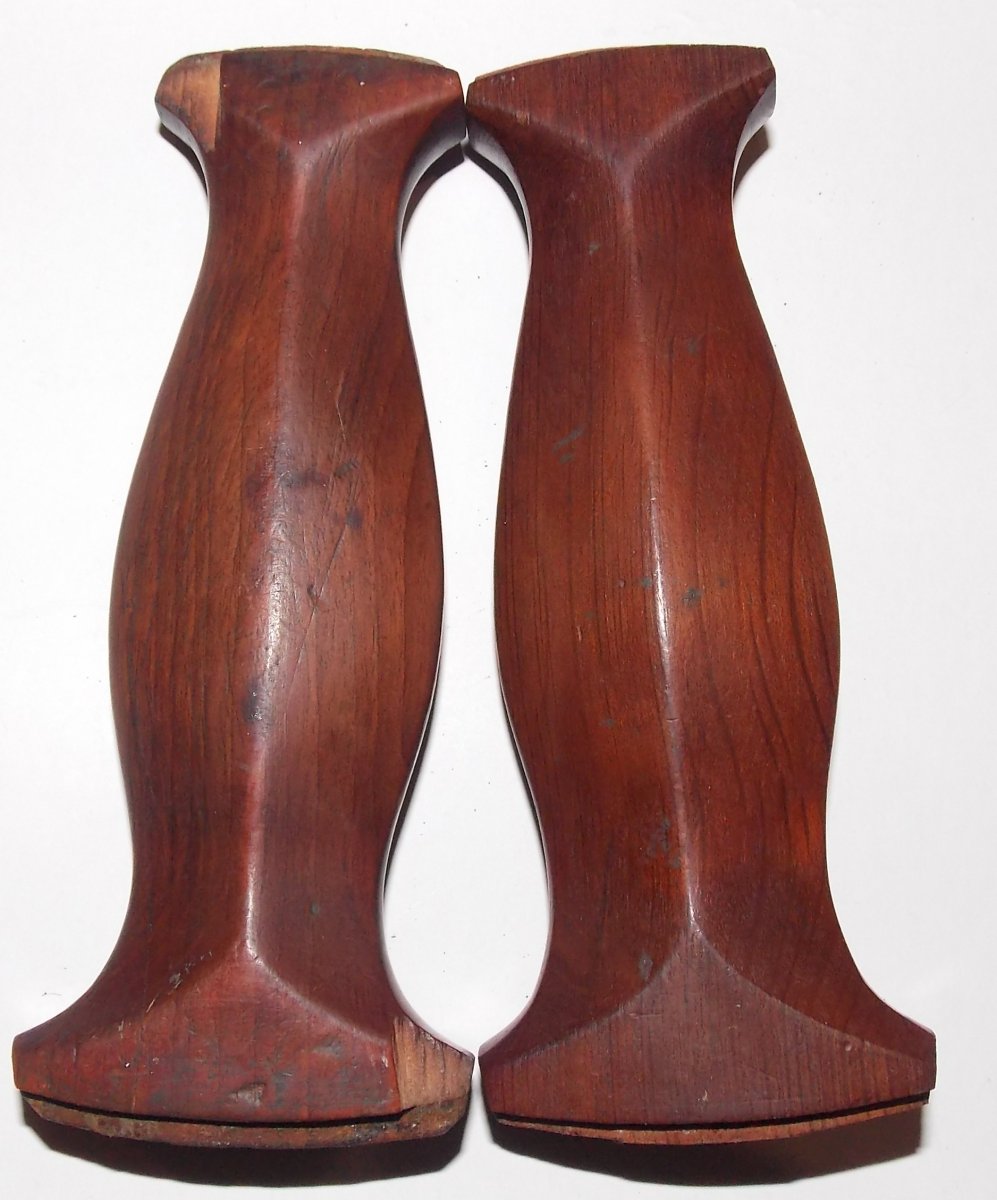

    Снова вы пытаетесь ввести в заблуждение. Рукоять отмеченная мной на вашем фото, больше относится к раннему периоду выпуска кинжалов СА, а вы пишите к позднему. Вот фото моих рукоятий, они хоть и уставшие но оригиналы и на них можно ссылаться. Так вот они все от ранних кинжалов.
