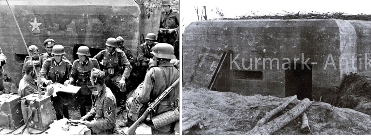

    Проходили повз... ПІЗДНІШЕ... Artillerie Regt. 297 Bunker... ЧАБАНИ.
    А русьня з вінтовочків (
    чіткого враження в ціль немає - пуляли просто так)... геть хреново палили так собі.

    Перша згадка про більшовицький штурм споруд КиУРу...
    Оперативная сводка № 015 штаба 37-й армии ЮЗФ к 06.00 15.8.41 г.:
    ... В Ы В О Д Ы: 1. Противник продолжает обороняться на рубеже: Юривка – Хотив – Вета Лытовська с использованием ДОТов КыУРа,
    прикрывая подступы артиллерийско-минометным огнем.
    Вихід з "продуху" німці прикрили внутрішньою "завісою" (
    дверима) з входу в праву частину каземату.
