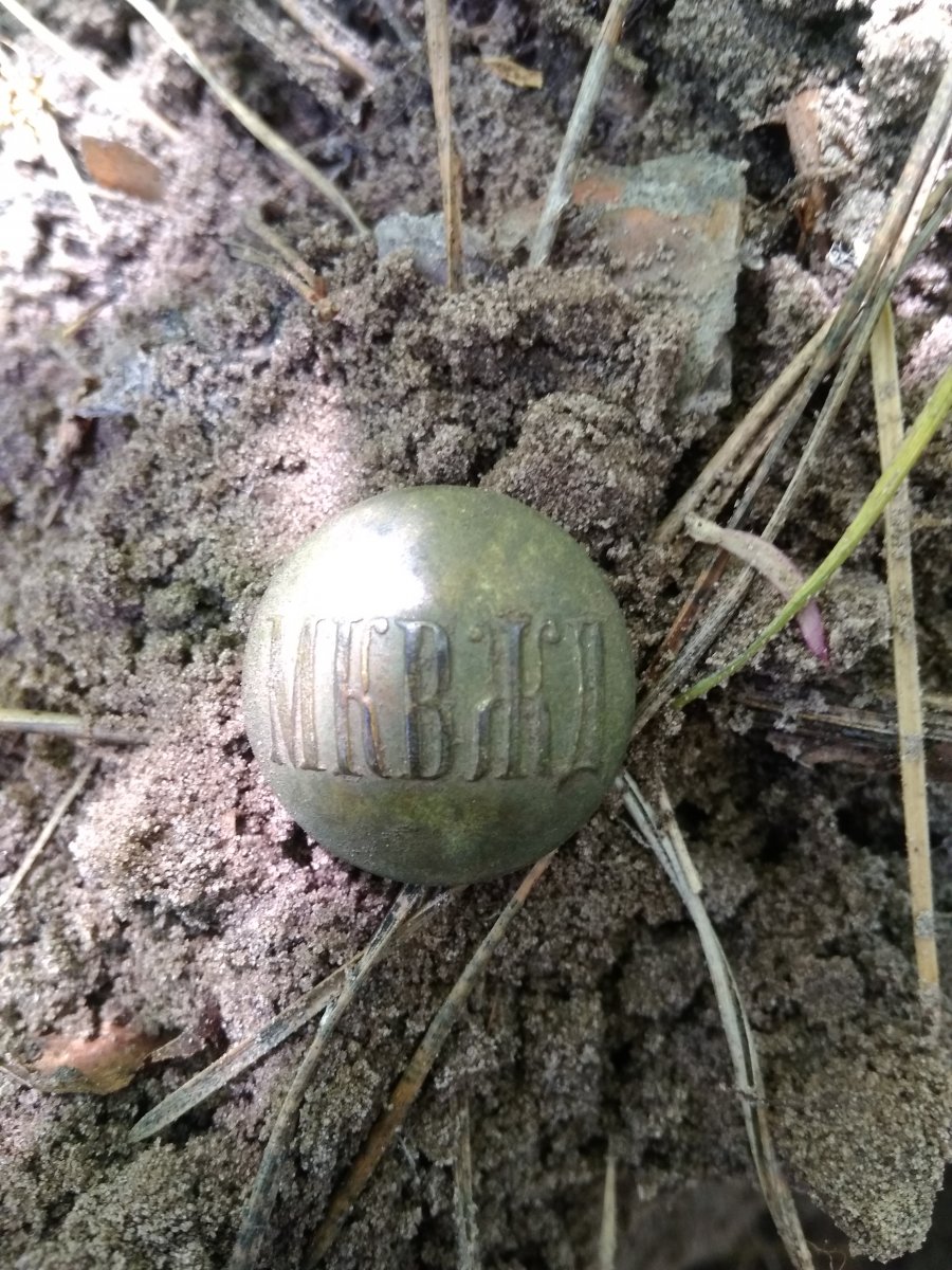

    Сегодняшний коп начался с закапывания чужих ям, какое-то двуногое существо с лопатой такого понарывало прямо на дороге, что не пройти не проехать, самое плохое, что я там был пару дней назад и встретил лесника, нормальный дядька, поговорили и разошлись. Теперь если он видел эти ямы, думаю нормальным для копарей он уже не будет.
    Но то такое, ямами ни кого не удивишь, и хоть настроение с утра было испорчено, но его немного поправили нечастая пуговица и три "советика"

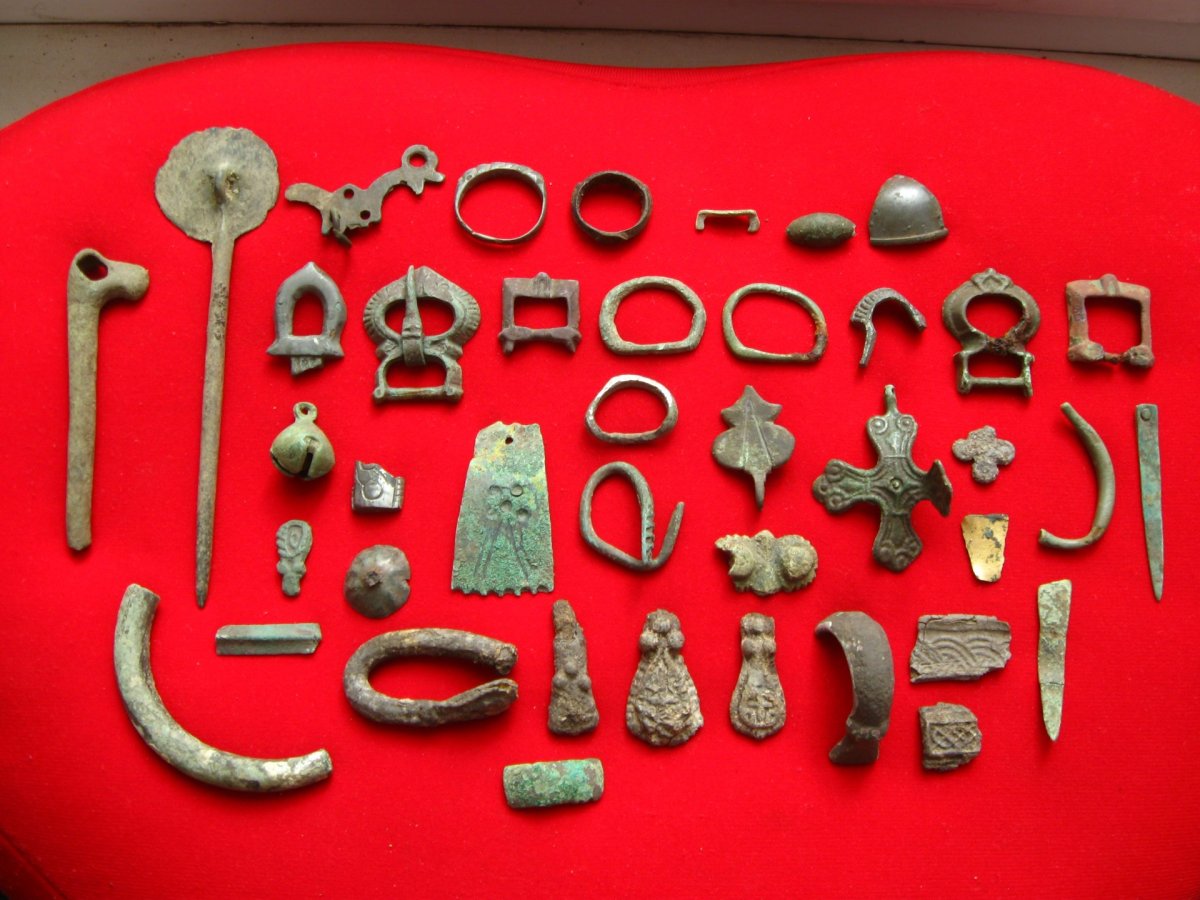

    В 15 км от моего набоя с поста #16905 было такое:
    В тех краях по КР есть материальчик:)
    З.Ы. Там ещё было две кладушки по средним векам, куча КР и медаль за отвагу.
